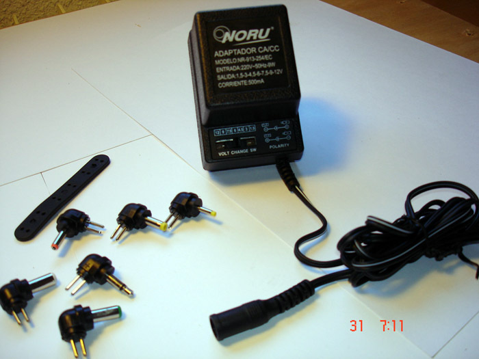

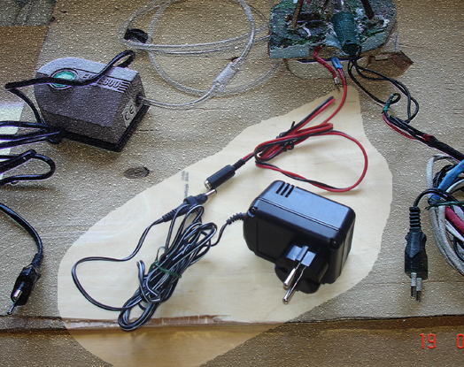

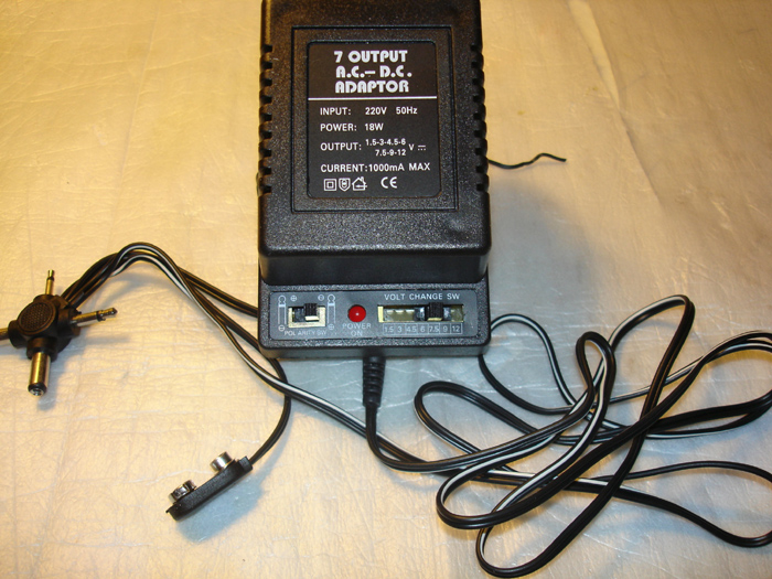

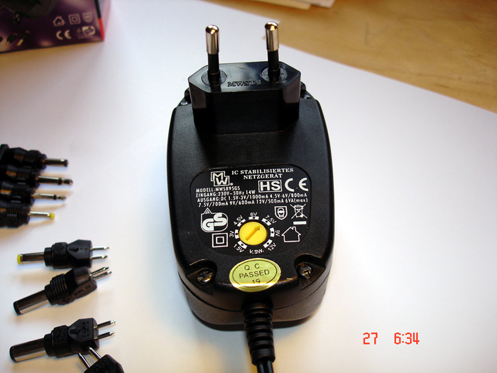

Querido Orki, lo que tu tienes no tiene nada que ve con el regulador que yo menciono.

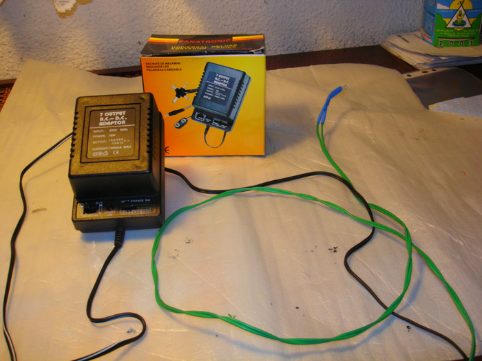

Lo tuyo es un alimentador, vulgo transformador variable desde 220V a tensiones desde 1,5V a 12V. Esto viene explicado más adelante en esta serie. Por esto a nuestro Huesped extranjero  se le han puesto los pelos de punta y no es para menos. Tu aparato se utiliza para, a partir de la corriente ordinaria en 220V de corriente alterna (CA), pasar a una salida en corriente contínua (CC) y así alimentar a componentes que necesiten tensiones de alimentación entre 1,5V hasta 12V, en corriente contínua.
Supongo que el aparatito que menionas es uno de los que incluyo en foto y que forma parte de 4 o 5 posts más adelante. Adjunto 2 fotos para ver si se trata de uno de estos.

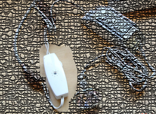

El regulador de intensidad al que me refiero, está en una de las fotos que he colocado, y es un aparatito en distintas formas en el comercio,
  • redondo para enchufes de pared (para sustituir al interruptor ordinario y poder regular la intensidad de la luz en la habitación donde opera) o
  • alargado para aparatos de luz de pie o de mesa.
    • Si son de pie, generalmente tiene un interruptor deslizante que se "pisa" ( a estos no me refiero) y
    • si son de lámpara de mesa o mesilla (que es al que me refiero), tienen una ruedecita lateral para modificar la intensidad de la luz final y es el que se ve en la foto correspondiente. Su precio es muy variable, alrededor de unos 30€ hace unos dos años; probablemente ha bajado actualmente.
(068 Detalle del alimentador.JPG)
(036 Alimentador hasta 12V de polaridad invertible.jpg)
(Regulador de intensidad de llÃmpara de mesa o mesilla.jpg)

Gracias a ti tambien Geni
 En primer lugar gracias por avisarme de los graves peligros que podría correr si uso este tipo de iluminación y que como me indicas, a nuestro amigo Aldo le pone los pelos de punta, pero no te preocupes a antes de intentar hacer experimentos que vayan mas lejos de usar agua y solo dentro de un vaso para calmar la sed, si tengo dudas preguntaré o realizaré pruebas a lo largo de bastante tiempo, por eso entre otras cosas he puesto las caracteristicas de uno de los transformadores de que dispongo y que basicamente es el que aparece en la foto titulada
Asi que como verás no tengo intención de competir con nuestro alcalde el Sr. Gallardon, en crear una antorcha olimpica para Madrid, en mi propia casa y agradezco vuestro interes, no obstante posiblemente no pase de poder usar una cuarta parte de lo que vas a explicar en este curso y lo que ponga en practica será de poca potencia, aunque por ello no deja de ser igual de peligroso en una casa si no se toman las medidas adecuadas
Gracias y un saludo

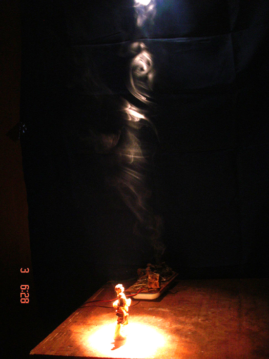

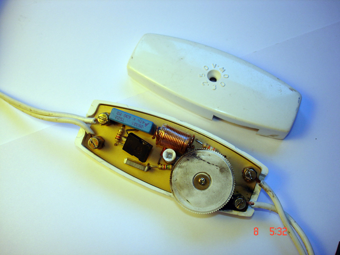

Orki, me has dejado preocupado, ya que es una aparato que considero "ordinario" de tienda de electricidad normal, del barrio, nada especializada.
Ahí tienes una foto resultado de una "trepanación urgente al aparato" Su conexionado es muy sencillo, como puedes ver. El único inconveniente: el precio, depende de la loteria claro  y de los aperitivos que quieras ahorrarte. No se porqué me ha salido tan pequeño esto....

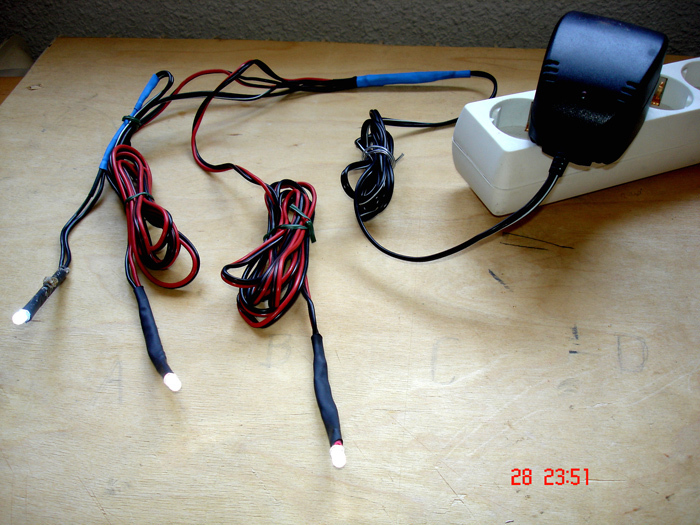

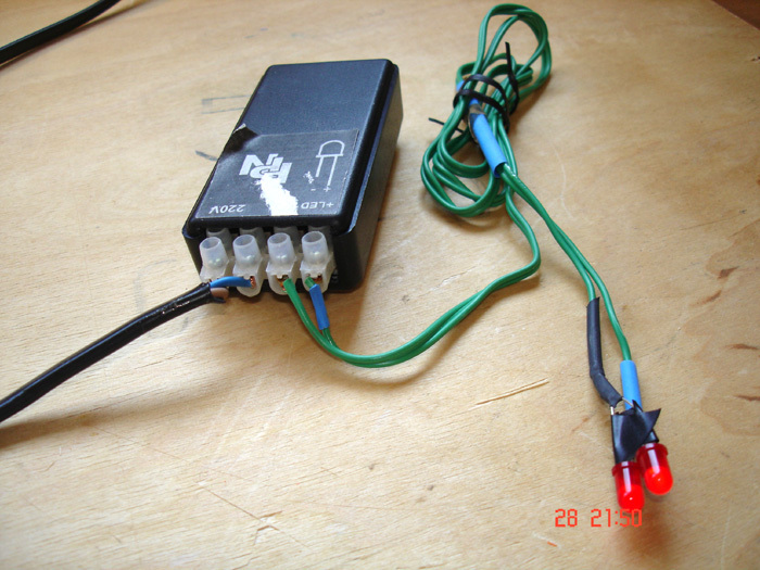

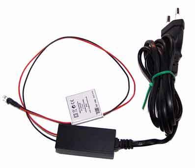

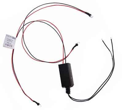

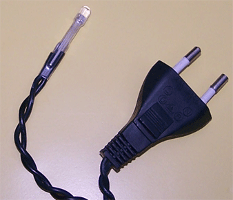

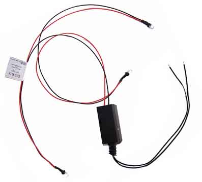

Es un producto comercial Standard que se conecta directamente a la red. Está a la venta en casi todas las WEBs de suministradores Belenistas cuyas lista aparecen en el Foro y son bien conocidas.
Hay básicamente dos formatos:
o
En un primer caso se presenta como un cable con enchufe, con circuito dentro de una caja integrada con el cable que, en el otro extremo está equipado con un LED; ver ejemplos en los ficheros <013 LED a 220V comercial-01.JPG> y <014 LED a 220V comercial-02.JPG> Algunas casas permiten acoplar 2 o más LEDs en el mismo cable-circuito; ver fichero <015 LED triple a 220V comercial.jpg>.
o       Un segundo formato, proporciona únicamente el circuito en caja, con salidas con clemas para enchufar, por una lado un cable  con clavija ordinaria para su conexión a 220V y por el otro un segundo cable que conecta con las patillas del LED al que puede unirse el cable con clemas o simple conexión tradicional con cinta aislante. Ver fichero <016 Conjunto LED a 220V.jpg> . Pueden conectarse varios LEDs en paralelo también, como en el caso anterior. Ver detalle en el fichero <017 detalle 2 LEDs rojos a 220V.jpg>

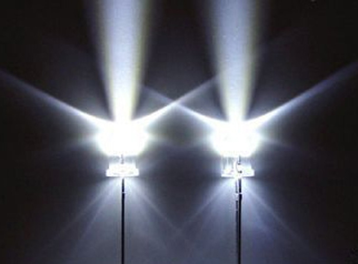

El LED emite luz básicamente en un sola dirección, lo que lo hace inestimable como foco, si bien su alcance es limitado. Pueden usarse únicamente en distancias cortas. Ver <018 Haz de un LED.jpg> .
Hay muchísimo tipos de LEDs que no nos importan. En general el que se suministra en conjuntos comerciales como los mencionados son de alta luminosidad, que es el que interesa. Entraremos en este tema con más profundidad en el método H.
Ideal para, a cortas distancias, iluminar una figura en especial o una pequeña escena, que queramos resaltar dentro de un conjunto generalmente oscuro o poco iluminado.
Los hay en colores diversos, pero a efectos Belenistas el único con aplicación bien definida es el de color blanco. En el fichero 016, como ejemplo de este montaje a 220V,  el doble LED incluido es rojo, pero se trataba allí de conseguir un efecto especial que necesitaba de este color, pero que no nos interesa en este momento.
La regulación de su intensidad, aunque posible, no tiene mucho sentido debido al uso  deseado del mismo. En cualquier caso no se incluye en este método.

El conjunto comprado.
Su precio no es significativo económicamente y que me perdone Paizga, pero es así. Estamos hablando de menos de 5€, por ejemplo.
Ejemplos de aplicación

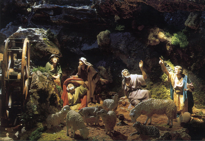

Es difícil exponer resultados de su aplicación, ya que debido al objetivo buscado en este tipo de iluminación, precisamente no se nota en las fotos ni en la realidad o no debe notarse si está bien instalado. Más aún, en ciertos casos si se nota es que no está bien aplicado.
Debe entenderse lo anterior ya que estamos hablando de pequeña potencia (a diferencia con las dicroicas), pequeñas iluminaciones, pequeños detalles.

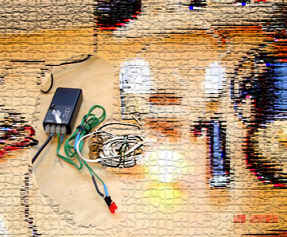

Incluyo el fichero <019 aplicación de un LED para un pastor.jpg> como ejemplo de lo dicho. La foto está en mi Belén de casa de 2006, y la puse en el álbum correspondiente. Podéis ver que no es evidente donde está aplicado el LED, pero si puedo indicar que todos los que han visto el Belén, entre ellos dos foreros, han visto un pastor que bajaba por una pendiente entrando en la cueva a ver al Niño. Y puedo asegurar que el sitio estaba oscuro y el pastor no se hubiera visto si no se instala un LED blanco en una pared cercana a él dentro de la cueva enfocando al pastor.
El objetivo se conseguía de forma que no se ve nada, entendiendo por ello que no se ve ni de dónde viene la luz, ni si hay realmente luz o no. Pero la figura “se ve”.

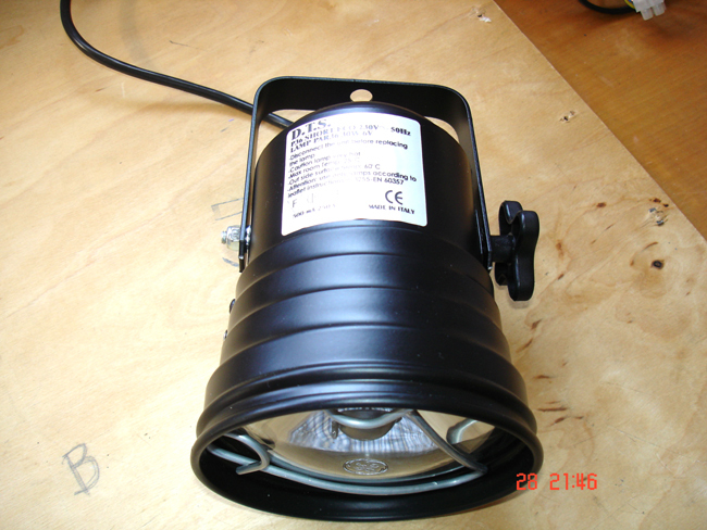

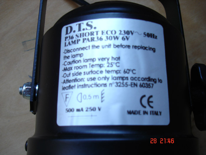

El fichero <020 Foco convencional.jpg> muestra un ejemplo de este tipo de focos.
Aspectos a tener en cuenta
  •   Es un producto comercial Standard que se conecta directamente a la red. Está a la venta en casi cualquier tienda de equipamiento eléctrico o de iluminación comercial.
  • Proporcionan una luz a distancia con un haz paralelo, cosa que no pasa con las lámparas dicroicas, que son sus competidores, en cuanto a Belenismo se refiere.
    • Permiten iluminar escenas a 1-1,5m o más, sin problema de dispersión de luz.
      o        Son imprescindibles en Belenes por escenas.
      o        Se conectan directamente a 220V y las hay con potencias de todo tipo. A efectos nuestros 30-50W son suficientes.
  •   El fichero <021 Caracteristicas foco convencional.jpg> muestra los datos del foco anterior.

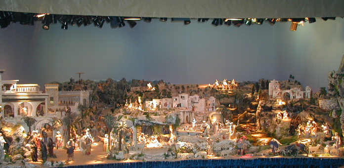

La aplicación se encuentra en Belenes de grandes dimensiones, en general, pero no obstante por lo indicado más arriba, sobre el posible desmontaje del foco, puede utilizarse en espacios más reducidos, lo que debemos tener en cuenta ya que no es necesario colgar el foco y puede montarse en la parte superior únicamente la bombilla y colocar el transformador, que es la parte grande y pesada,  en otro sitio más cómodo.
Incluyo fotos del Belén de Ocaña en el que se usa de forma intensiva todo tipo de focos convencionaldes. Los que hayan visitado los Belenes de Ocaña y del Santísimo Cristo de la Victoria de madrid, pueden darse una buena cuenta de su utilización. Se trata de Belenes cuya exposición , excepto en ciertos momentos, está basada en escenas que por lo tanto deben iluminarse diferenciadas del resto. Cuanto más complejo es el sistema de control del belén, más necesario es su uso. Influye también el que al permitir regulación facilita su uso en los ciclos noche-día.
Se incluyen las siguientes fotos del Belén de Ocaña: <023 Ocaña. Focos en techo en vista general.jpg> , <024 Ocaña Ejemplo aplicación-El Bautista.jpg> y <025 Ocaña. Ejemplo aplicación-Anunciacion pastores.jpg>.

(021 Caracteristicas foco convencional.jpg)
(022 Despiece foco convencional.jpg)
(023 OcaaÃa. Focos en techo en vista genera.jpg)

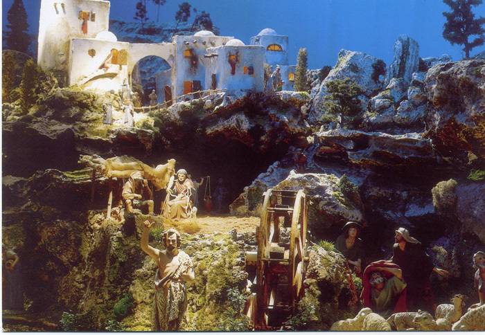

(024 OcaaÃa. Ejemplo de aplicaciiÃn-El Bautista.jpg)
(025 OcaaÃa. Ejemplo de aplicciiÃn-Anunciacion pastores.jpg)

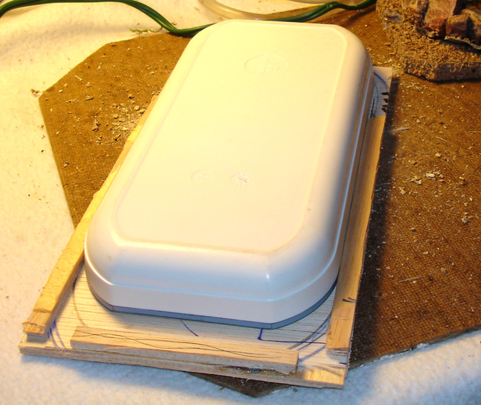

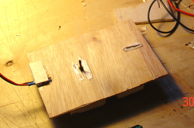

El fumígeno, como se explica en el gráfico 028, debe instalarse en contacto directo con el líquido fumígeno, que a través de un tubito sube por capilaridad hasta la cámara de electrólisis en donde se produce el humo.
·          El depósito del líquido debe tener unos 20 mm de fondo, lo que coincide con la profundidad de las bandejas de comida de los aviones.
·          El fumígeno se encaja en la tapa de madera provista de listones laterales y final para que permita fácilmente el deslizamiento para mantenimiento. Los dos cables eléctricos se doblan y se dirigen hacia la tapa que atraviesan para su conexión con el alimentador.
·          En las siguientes ficheros se describe la operación descrita. He mezclado fotos ya disponibles con otras actuales para mejor detallar el proceso. El conexionado eléctrico se tratará aparte por lo que en esta fase no interesa detenerse en él:

B- Alimentación eléctrica al fumígeno
  •   Este fumígeno debe alimentarse a una tensión que, por experiencia personal, puede variar entre 7,5 y 12V, aunque la casa lo tiene previsto para 16V, pero a esta tensión da una cantidad de humo excesiva. Hay otros dos modelos similares que pueden utilizarse como alternativa, que en caso de interesar al alguien no tiene más que preguntármelo.
  • El alimentador que recomiendo para el más novato y que no quiera problemas de electrónica es el que indico en el fichero <036 Alimentador hasta 12V de polaridad invertible.jpg>. Este equipo también se conoce como adaptador AD/DC. Curiosamente no es más caro que otros más sofisticados y es el de fácil uso para evitar problemas de polaridad.
  • La propuesta para su conexión con el fumígeno, consiste sencillamente en cortar el cable cerca el conector con el que viene equipado ( en realidad es un rosa de conectores, como se ve en la foto) y unir el otro extremo con los dos cables del fumígeno, que ya hemos sacado por encima de la tapa del depósito, mediante clemas o simple unión tradicional con cinta aislante.
  • El fumígeno debe conectarse con una determinada polaridad. Podemos olvidarnos de este hecho. Sencillamente conectamos, como hemos dicho y si no se enciende el fumígeno (es decir no produce humo) sencillamente invertimos la polaridad en el aparato (hay un pivote al efecto, ver en la foto a la izquierda) y se terminó el grave problema de polaridad (ojo que esto sirve también para los LEDs que veremos en el próximo post).
  • Alternativa técnica. Se trata de hacer las cosas técnicamente conectando el alimentador, con inversor de polaridad o no, mediante conectores invertibles, ver  <037 Alimentador con polaridad invertible en el adaptador.jpg> y los cables mediante soldadura. Lo veremos en el próximo post al tratarse de una tecnología que allí describimos. Los ejemplos de las fotos anteriores están hechas con esta última técnica de soldadura, pero es absolutamente innecesario para su  fucionamiento, por lo que en ningún caso debe desanimar al que se quiera meterse en estas construcciones si no sabe soldar. El resultado final, para esta alternativa técnica, se representa en el siguiente fichero aprovechando una foto de un alimentador similar a un fumígeno para una olla: <038 Alimentador con conectores y cables soldados.jpg>
C- instalación final

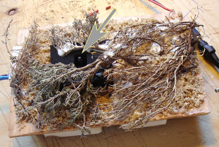

·          Podemos proceder a probar el fumígeno una vez conectado al alimentador. Ver <040 Probando el funcionamiento.jpg>
·          Como este conjunto debe instalarse en un determinado lugar del belén probablemente debe enmascararse para mimetizarlo con su emplazamiento final. En este caso el enmascaramiento es con ramas diversas que coincidirán con el entorno  donde irá instalado. Ver <041 enmascarando el entorno.jpg> y <042 Detalle de la instalación.jpg> .
·          La penúltima prueba se hace como conjunto productor de humo, terminado. Ver <043 Prueba final del humo.jpg>.

El fumígeno antes finalizado como conjunto productor de humo, se coloca debajo del foco de luz para comprobar que el haz luminoso se hace visible…y parece que sí, que funciona.
A efectos de este post se ha iluminado una figura al azar y el resultado es el siguiente, que considero satisfactorio:
<045 Rayo de luz visible con el humo.jpg>

  •   El mismo foco y características indicadas en el método F del post anterior. Precio alrededor de 30€. En cualquier tienda de electricidad.

  • Un alimentador variable hasta 12V. Precio muy elástico según la calidad del aparato, pero que podemos cifrar en menos de 10€.
(037 Alimentador con polaridad invertible en el adaptador.jpg)
(038 Alimentador con conectores y cables soldados.jpg)

(045-Rayo de luz visible con humo.jpg)

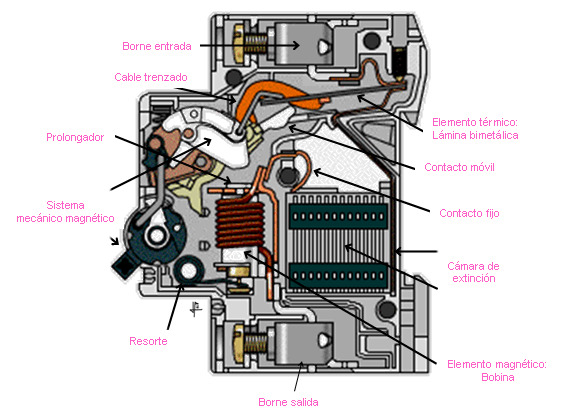

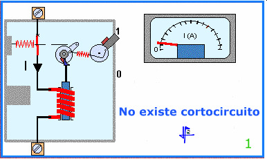

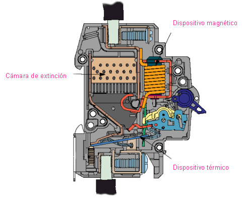

2960
Pitagorin - 16/9/2007 23:27
Perdonar que sea pesado, no olvidar de colocar un magnetotermico, solo para la instalación del Belén.
PD: Ya solo voy a mirar os lo prometo.
Pitagorin... no creo que tengas que llegar a eso... a solo mirar... nadie te dice que no opines ¿vale?... aunque eres libre de hacerlo si quieres.
Como novata te quiero dar las gracias por el palabro... en este caso el magnetotermico... me sonaba el interruptor diferencial pero na de na el interruptor magnetotermico...
Buscando por ahí... esto es lo que pone de él: “Es un aparato utilizado para la protección de los circuitos eléctricos, contra cortocircuitos y sobrecargas, en sustitución de los fusibles. Tienen la ventaja frente a los fusibles de que no hay que reponerlos. Cuando desconectan el circuito debido a una sobrecarga o un cortocircuito, se rearman de nuevo y siguen funcionando.
Su funcionamiento se basa en un elemento térmico, formado por una lámina bimetálica que se deforma al pasar por la misma una corriente durante cierto tiempo, para cuyas magnitudes está dimensionado (sobrecarga) y un elemento magnético, formado por una bobina cuyo núcleo atrae un elemento que abre el circuito al pasar por dicha bobina una corriente de valor definido (cortocircuito).”
Os adjunto unas láminas explicativas.
Modificado por Suny 17/9/2007 00:11
(magnetotermico.gif)
(magnetotermico001.gif)
(desconexiiÃntermica.gif)
(desconexionmagnetica.gif)
Adjuntos magnetotermico.gif (63KB - 815 descargas)
Adjuntos magnetotermico001.gif (31KB - 374 descargas)
Adjuntos desconexiiÃntermica.gif (35KB - 466 descargas)
Adjuntos desconexionmagnetica.gif (35KB - 445 descargas)

H – LED a 3 V
Introducción
Aunque empezamos a finales del 2005 a describir las aplicaciones de los LEDs  para el Belenismo, últimamente se ha escrito profusamente en el Foro sobre el particular, debido a la incorporación de foreros muy entendidos en temas de electrónica, que han aportado muchos datos, gráficos, circuitos, aclaraciones, etc., etc. Precisamente por este motivo, me cuentan, algún que otro forer@ se ha alarmado llegando a la conclusión que esto era para “entendidos” únicamente.
Todo lo descrito para las aplicaciones de los LEDs a 220V, en el método E, es aquí válido para LEDs alimentados a su tensión natural, alrededor de los 3V.  El Belenista no electrónico, de hecho, no necesita más.
Quiero dejar muy claro que el objetivo de iluminación de figuras o escenas con LEDs
descrito en el método E, es suficiente y con LEDs directamente a 3V no se consiguen resultados distintos, si bien es el principio para obtener otros diseños que sin lo que vamos a contar no pueden ni imaginarse. Entiendo que el Belenista debe estar al corriente de estos métodos lo que le abre un mundo de posibilidades que es difícil de explicar pero, muy fácil de suponer, con todo lo que se está viendo al respecto en este foro y comercialmente.
El objetivo de esta serie de posts, como expuse al principio, era tratar de hacer llegar a cualquier aficionado el mensaje de que “esto de la electrónica no es tan complicado” y si nos ceñimos a ciertas aplicaciones, los resultados son satisfactorios para el Belenista no experto.

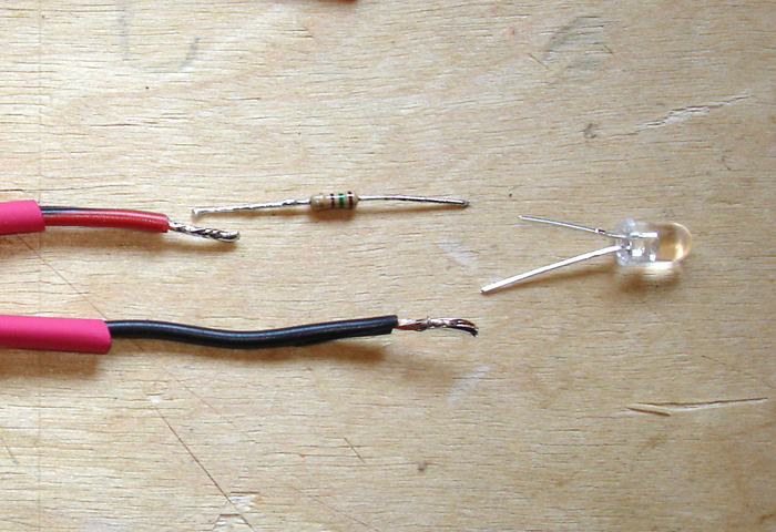

Preliminares
El proceso a seguir con detalle se describe en el archivo adjunto <049 Esquemas de montaje de LED a 3V.pdf> que se supone autoexplicativo, aunque aquí indicaremos una serie de datos auxiliares.
Para empezar diremos que para meterse con los LEDs es necesario:
  • Conectarlos a un alimentador a una tensión alrededor de 3V.  Ver <037 Alimentador hasta 12 V con polaridad inversible.jpg>
  • Protegerle con una resistencia soldada a una de sus patillas, no importa cual.
  • Olvidarse de la polaridad ya que el alimentador está equipado con un inversor de polaridad. Si no se enciende al final, se invierte la polaridad y en paz.
  • Supondremos para esta primera construcción de un LED a 3V, que el cable del alimentador es suficientemente largo para colocar el LED donde convenga en el belén sin necesidad de prolongarlo, cosa que no siempre pasa. Más adelante veremos variantes de lo anterior que hacen más versátil el conjunto.

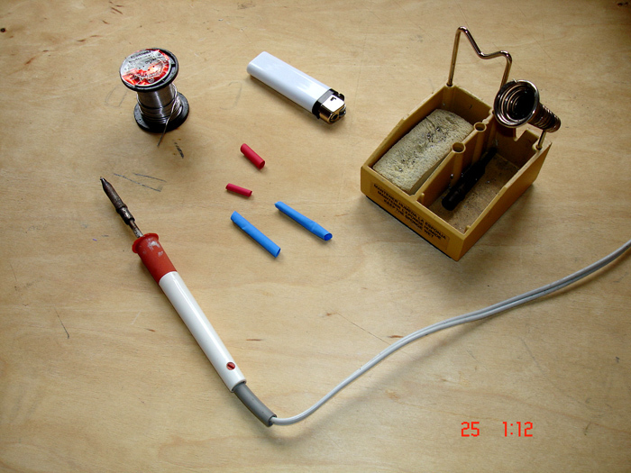

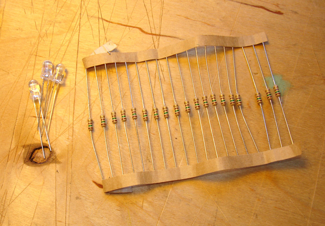

Material necesario
El material necesario es realmente mínimo y generalmente muy económico. Distinguimos entre:
  1. La herramientas y consumibles, referirse al fichero <050 Equipo necesario.jpg>, compuesto por
    • Un soldador
    • Un rollo de alambre de estaño para soldar
    • Macarrón termorretráctil de 2 o 3 diámetros distintos y
    • Un encendedor, un vulgar mechero, vaya.
  2. Los componentes a utilizar, es decir
    • El alimentador que ya vimos en el 037
    • Cable eléctrico normal o incluso más fino que el normal.

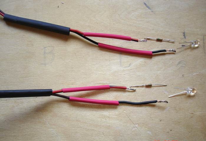

    • Una resistencia eléctrica de 150 Ohmnios y un LED,blanco de alta luminosidad de 5 mm (el más habitual) Ver <051-Componentes a utilizar.jpg>
El precio y punto de compra
  • El precio del primer grupo no sube de 40-50€ y en todo caso es equipo fijo. El precio de los componentes mencionados es irrisorio. Un LED blanco de 5 mm, de alta luminosidad, vale 0,40€ y una resistencia de 150 Ohmnios vale 0,007€, algo parecido a una peseta de las de antes.
  • Todo el material que se ve en la foto 051 cuesta 1,33€.
  • Tanto el soldador como el material de soldadura se vende en muchas ferreterías y no es necesario una casa especializada. Los componentes se deben comprar en tiendas especializadas, como por ejemplo, en Madrid, en Conectrol, c/Jorge Juan, 57-58 o en la tienda de RSP en Barquillo 15, aunque en esta última todo es un poco o un mucho más caro. A pesar de ello lo cito porqué disponen de materiales que nos pueden ser útiles como alternativa.

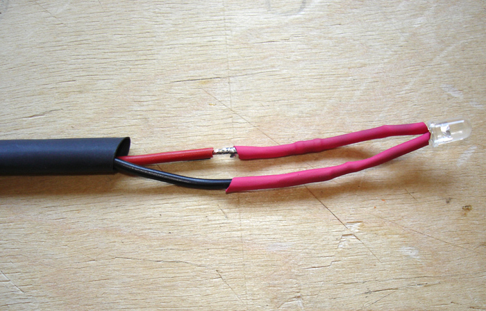

Montaje de un LED a 3V
Debemos seguir lo indicado en los 5 pasos del fichero 049. Vamos a repasarlos e indicar algunos trucos a tener en cuenta en este montaje y en futuros. Se trata aquí tanto de dar algunas instrucciones generales como un mini-cursillo de soldadura que, de forma fácil, facilite introducirse en el tema soldadura al no habituado:
  1. Preparar los materiales como se indica en el punto 1. Puede verse también en la foto del fichero <052-Disponiendo el conjunto para empezar.jpg>
·         Truco nº 1. Es importante colocar los macarrones como se indica, es decir antes de montar nada los macarrones tienen que estar colocados en el cable eléctrico, tal y como se indica. Después no sería posible colocarlos (Alguno podría sustituirse por cinta aislante, pero tal y como se indica, el resultado final es muy curioso y técnicamente presentable).
·         Truco nº 2. El cable debe elegirse de dos hilos diferenciables (rojo-negro, hilo identificado con raya lateral, etc) para aplicaciones más elaboradas que veremos más adelante.
2.     Siguiendo lo que se dice en el esquema 049 la siguiente operación es el estañado de los hilos a soldar.
    • Truco nº 3. Con el soldador bien caliente, acercarlo al hilo de estaño un momento, coger un poco de estaño en la punta del soldador y restregarlo por encima del hilo que queramos recubrir de estaño. Con el calor se reparte muy bien, quedando así preparado para que suelde bien con el cable o patilla.
    • La operación es extremadamente sencilla y no debe suponer problema alguno para el más novato.

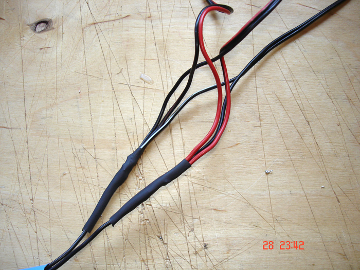

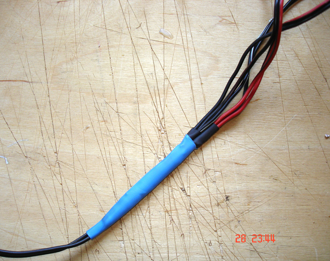

3.     La siguiente consiste en soldar los dos extremos de la resistencia. Daremos algunos trucos adicionales.
·         Truco nº 4. Los dos hilos deben solaparse y mantenerse solapados para soldar encima. Pueden sujetarse con pinzas, con un alicate, con algo encima que haga peso y los mantenga unidos, horizontales y solapados, etc., etc.
·         Truco nº 5. El soldador se aplicará sobre los dos hilos a soldar, que así se calientan y cuando se acerca con la otra mano el hilo de estaño al apoyarse y encontrarlos muy calientes se fundirá y extenderá encima de ellos.
Debe notarse que aquí la operación es a la inversa de la del caso anterior, en el estañado. Es decir no es el estaño el que debe calentarse para que se funda encima de los dos hilos; NO, son los hilos los que deben calentarse para que el estaño se funda por encima de ellos. ESTE ES UN PRINCIPIO VÁLIDO PARA TODAS LAS SOLDAURAS QUE SE HAGAN.
·         Una vez derretido el estaño encima de los hilos a soldar, se deja enfriar un segundo separando el estaño y el soldador y queda hecha la soldadura. Así de fácil y sin complicaciones. Si queda alguna punta de estaño, como un pincho, se puede cortar una vez enfriado con unos alicates pequeños.
En segundos, pues se enfría muy rápidamente, puede deslizarse el macarrón que teníamos preparado para cubrir la soldadura primera.
·         Truco nº 6. Con un mechero calentamos el macarrón que se adapta al conjunto soldado de inmediato.
Acto seguido podemos poner el segundo macarrón que cubra el anterior, más la resistencia, más la segunda soldadura, más la patilla del LED hasta muy cerca del mismo. Ver fichero <053 Fase 4 terminada.jpg>
4.     El 4º paso consiste en repetir el anterior para la soldadura con la otra patiila del LED. Al terminar se cubrirá con el macarrón dejado al efecto.
5.    Finalmente, el macarrón de mayor diámetro se deslizará encima de los anteriores y una vez calentado y ajustado al contenido con el mechero se termina la instalación. Ver fichero <054 Conexionado del LED terminado.jpg>
Conexión de la alimentación eléctrica.
Una vez hecho lo anterior podemos ya conectar el alimentador a la corriente de 220V, pero antes debemos asegurarnos de que el registro de tensión esté por debajo de 6V. En efecto el cálculo del valor de la resistencia se ha hecho para una tensión de alimentación de 6 V, es decir 3 V por encima de lo necesario. La diferencia de 3V es lo absorbe la resistencia sin sobrepasar la intensidad permitida a través del LED. En resumen:
Situaremos el alimentador a 6V
Conectaremos a la corriente normal de 220V
Si no se enciende el LED, cambiamos la polaridad del alimentador y se encenderá.
Si disminuimos la tensión a 4,5 V y 3 V, obtenemos una cierta capacidad de regulación de la luminosidad del LED que puede resultar interesante para algunas aplicaciones.
Resultado final
Ver el conjunto obtenido, funcionando, en el fichero
<056 Conjunto LED alimentado a 6V con resistencia de 150 Ohmnios.jpg>
(Debe destacarse que la foto mostrada incluye una prolongación del cable del alimentador de color negro, con otro cable en color verde, que es el que conecta con el LED. En la descripción de este post se ha supuesto que dicha prolongación no se efectuaba, pero a efectos de ejemplo es válida)

(050 Equipo necesario.jpg)
(051 Componentes a utilizar.jpg)
(052 Disponiendo el conjunto para empezar.jpg)
(053 Fase 4 terminada.jpg)
(054 Conexionado del LED teminado.jpg)
(056 Conjunto LED a 6V con resistencoia de 150 Ohmnios-.JPG)

  Una vez conseguido conectar un LED el paso siguiente es conectar varios LEDs juntos. Se propone aquí conectar tres LEDs pero podrían ser más. El objetivo es disponer por encima de la mesa del Belén de varios puntos luminosos con un LED cada uno de ellos, para así aplicar aquella regla que dice que si se tiene se le encuentra un aplicación.
En efecto una vez probado la aplicación de un LED, se pregunta uno porqué no habría conectado varios para “aquel sitio…”. Pero ya es tarde. Por lo que aconsejo que nunca se disponga un solo LED, si no varios en paralelo. En LEDs conectados a 220V ya vimos que los conjuntos comerciales permiten 2 o más LEDs.
Montar tres LEDs en paralelo
  Propongo construir un conjunto con tres LEDs en paralelo, como ejemplo práctico, según las instrucciones siguientes:
  • El esquema a seguir en este caso es el indicado en <058 Esquema de montaje de tres LEDs.jpg> . Básicamente es el indicado en 049, pero debe tenerse en cuenta la aplicación a la que se destina el conjunto de los tres LED s. Es decir multiuso en la superficie del Belén y no siempre definido de antemano.
  • La disposición inicial de los componentes será similar a la indicada en el esquema 049 del post nº 9 anterior, pero triplicada. Ver el fichero <059 Dos LEDs preparados para soldar> (Evidentemente el tercer conjunto de LEDs no estaba preparado al hacer la foto)
  • Aquí  debe aplicarse a ultranza el Truco nº 2 del post anterior . Es decir deben usarse cables de hilos identificables, por color o por marcas en el lateral de uno de los dos hilos.
  • IMPORTANTE. Se tomará la precaución de que la patilla larga del LED, o la corta, se suelde siempre a un hilo del mismo color o identificación. Así podremos obviar el problema de la polaridad que tantos quebraderos da.
  • Siguiendo las instrucciones del fichero 058 llegamos a las disposiciones mostradas en: <061 Se reúnen en un  macarrón los hilos de tres en tres.jpg> y finalmente, < 062 Un macarrón reúne los dos grupos de 3 hilos cada uno.jpg>
Conexión con alimentación eléctrica
Repetimos aquí lo dicho para el caso anterior con un solo LED. En resumen:
  • Situaremos el alimentador a 6V
  • Conectaremos a la corriente normal de 220V
  • Si no se encienden los 3 LEDs  cambiamos la polaridad del alimentador y se encenderá
  • Si aún así no se enciende quiere decir que no hemos aplicado adecuadamente el Truco 2 antes citado y los cables están cruzados. Debe reiniciarse el proceso y comprobar todas las uniones. Lo siento.
  • No hay problema para aumentar el nº de LEDs en paralelo . En efecto piénsese que los alimentadores están dimensionados comercialmente para 300 miliamperios (mA), 500 mA y 1000 mA, los más normales. Cada LED consume solamente alrededor de 20 o 30 mA.
Recordemos que si disminuimos la tensión a 4,5 V y 3 V, obtenemos una cierta capacidad de regulación de la luminosidad de los LEDs que puede resultar interesante para algunas aplicaciones.
Resultado final
Ver el conjunto obtenido, funcionando, en el fichero <064 los 3 LEDs funcionando conectados a 6V.jpg>
(Para los muy observadores, debe destacarse que la foto mostrada incluye un alimentador distinto del propuesto, es decir no inversible en cuanto a polaridad, aunque si tiene es posibilidad por otro método, como veremos en los próximos posts)

(059 Dos LEDs preparados para soldar.jpg)
(061 Se reunen en un macarrrÃn los hilos de tres en tres.jpg)
(062 Un macarrrÃn reune los dos grupos de 3 hilos cada uno.jpg)
(064 Los 3 LEDs funcionando conectados a 6V.jpg)
