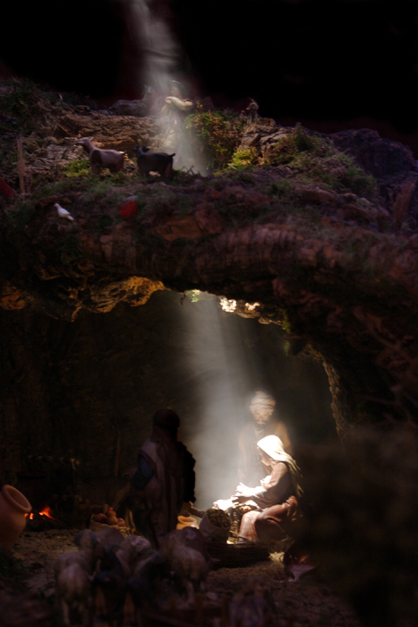

Geni, me he quedado muy sorprendida al ver el efecto tan logrado, es sin duda alguna, marivilloso, no tengo palabras para poder expresar mi sorpresa.

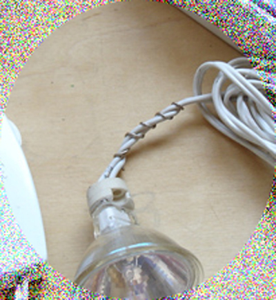

Geni. perdona mi torpeza, pero este año estoy interesada en poner un cañón de luz con una dicroica y no encuentro el fichero para saber... ¿para que sirve el alambrado?.
Ver fichero <401 Alambrado de una dicroica.jpg>. La lámpara de la foto es una dicroica de 12V, pero la función del alambre es la misma.
(401_Alambrado_de_una_dicroica.jpg)
Adjuntos 401_Alambrado_de_una_dicroica.jpg (183KB - 551 descargas)
2379
Mijita, el alambre es para permitir dirigir la luz hacia la dirección final que resulte entre lámpara y escena,  y permite poner la lámpara en el sitio más conveniente para tí.
Lo dije en el post anterior del que sacas la foto y decía así (copia textual):
    La orientación del haz se realiza mediante el uso de alambres normales doblados o triplicados o mediante el uso de alambres de bonsáis. Se colocan con anterioridad a su posicionamiento en el punto de origen del foco y su rigidez permite reorientar el foco según se necesite. Ver fichero <401 Alambrado de una dicroica.jpg>. La lámpara de la foto es una dicroica de 12V, pero la función del alambre es la misma.
Ánimos y verás el bonito resultado, sobre todo si pones un regulados en serie como recomiendo.

Mijita, noto que más arriba que en enero pusiste la foto del rayo de luz, cuyo piropo agradezco, Pero entiendo que sabes que aquel rayo no es con dicroica, ¿verdad?
1266
Málaga
Muchas gracias Geni, sabes muy bien que soy un poquito torpe, lo del alambre del bonsái... lo leí, pero como siempre me surge la pregunta tonta, y te agradezco tu respuesta.
Lo del cañón de luz de la foto de más arriba, se que no es de la dicroica, yo la quiero utilizar para el interior del establo, probaré con leds ó con la dicroica, y pondré la que más me guste una vez experimentada con las dos, aprovechando tus magnificas explicaciones ilustrativas, creo que no tendré ningún problema. Un saludo.

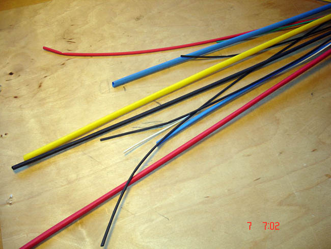

¿Dónde le engancho las resistencias a los neones y cómo lo hago?
2379
Pues soldándola a una cualquiera de las dos patillas del neón; luego lo cubres con una macarrón retráctil, lo calientas un poco y ya lo tienes.
El macarrón debes colocarlo antes en el hilo del cable elegido y un vez soldado lo deslizas sobre las soldaduras y la resistencia. Es decir debe ser más largo que la resistencia más sus conexiones.

Tampoco sé lo que es un macarrón.
Pero, ¿me vale la cinta aislante?
2379
Marién, todo tiene solución en esta vida, incluso cuando te encuentras  con una incomprensión por alguna palabra usada, como la del macarrón dichoso, en nuestro caso.
El macarrón es una funda termoretráctil para cables, que con un poco de calor, un mechero por ejemplo, se ajusta al cable o unión a proteger. en este caso si pones la funda, el macarrón, de una longuitud superior a la de la resistencia ñprolongada hasta sus dos sildaduras a los cables que salen del Neónl, y lo calientes con un mechero por debajo, suavemente, te ajusta ñperfectamente y protege la instalación.
Pero si tienes cinta aislante, también funciona. Pero técnicamente es una gran chapuza. Es lo que utilizaba antes de enterarme que en el mundo hay macarrones. Me había quedado en la infancia, para comer, ya sabes.
