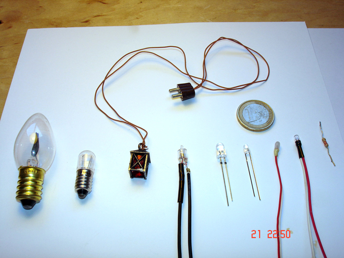

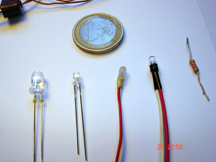

Elección de la bombilla y su tamaño
El primer problema era elegir el tamaño de la bombilla, que tenia que ser proporcional al de la figura del paje de Mayo de Del Prado.. La elección recayó sobre unas bombillas de tipo lágrima que se alimentan a 6V o a 12V, según el modelo. Estas bombillas están en el catálogo del post 05 de esta serie.
  • El porqué de su elección es obvio si se comparan los tamaños de la foto <106 Tamaños comparados-01.jpg> y con más detalle en la <107 Tamaños comparados-02.jpg> . En ellas se ve de izquierda a derecha:
    • una bombilla pequeña de fogata,
    • una bombilla de 5W,
    • una linterna como la original del Belén monumental,
    • un neón preparado para 220V,
    • un LED de 5 mm,
    • un LED  de 3 mm,
    • una bombilla de 6V,
    • una bombilla de 12V y finalmente
    • una resistencia de ¼ W como las que hemos usados para los LEDs, como referencia de tamaño, así como una moneda de 1€ por el mismo motivo.

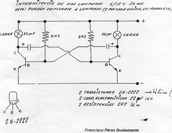

  • El simular la oscilación natural de una antorcha se puede conseguir con un circuito oscilante no pulsado.  Es decir un circuito multivibrador. Pero Las prueba que hice no eran satisfactorias, por lo que lo junté con otra bombilla fija, que da un soporte al conjunto de la misma tonalidad. Desde entonces también utilizo en las fogatas dos neones, uno fijo y otro oscilante, por el buen resultado que se obtuvo.
En resumen se trataba de colocar dos bombillas juntas, una fija y otra oscilante en el extremo del palo de la antorcha. La bombilla fija se alimentaría a 6V y a la que debía oscilar se le acoplaba un circuito multivibrador y se elegía a 12V, sin justificación alguna . En mi caso solo para probar las dos bombillas.
El soporte de la antorcha
Para el palo de la antorcha se usa bien el mismo palo o cayado que lleva el paje o un palo formado por los cuatro cables de las bombillas.
El circuito

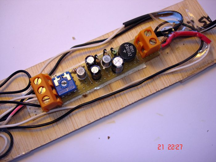

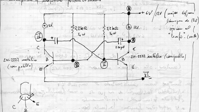

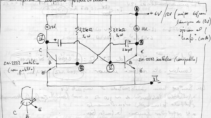

La bombilla que debe oscilar se alimenta de un ciruto multivibrador cuya base se describe en <108 Circuito básico de parpadeo de bombilla de 6V.jpg>
Como vulgar rata de biblioteca que soy, hace varios años tuve la ocasión de acceder a una información perdida entre las revistas antiguas de la Asociación Belenista de Madrid, ABM, en la que un ilustre belenista de esta asociación ya fallecido, Pérez Bustamante, en los tiempos heroicos en los que nadie sabía nada de electrónica y nadie le entendió, naturalmente, expuso una adaptación del circuito anterior para un par o 4 bombillas de 6 o 12V, que tituló <109 Intermitencia Pérez Bustamante.jpg>. Este circuito fue la base de mi adaptación posterior, con muy pocos cambios y que finalmente plasmé en las antorchas de los pajes de Del Prado, <110 El circuito.Mis notas.jpg>.
El esquema incluye la identificación en números romanos de los canales de soldadura para su construcción en una placa perforada. Pero siendo asío que cada maestrillo tiene su librillo, prescindo de dar más detalles, que, en todo caso pueden apreciarse en las fotos que adjunto:

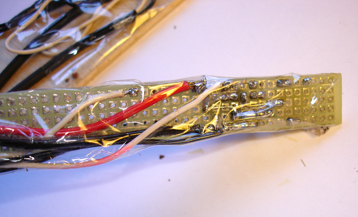

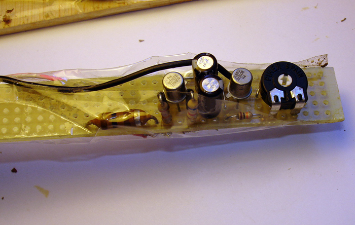

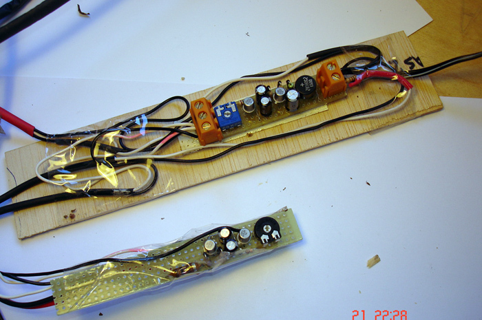

<113 Conjunto de placas.jpg>. La solución adoptada, al tratarse de un circuito par, fue desarrollar un circuito para Gaspar y Baltasar y otro independiente para Melchor.
<114 Detalle placa Gaspar y Baltasar.jpg>
<115 Placa Melchor.jpg>
<116 Detalle soldaduras placa Melchor.jpg>

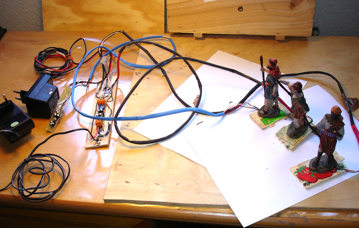

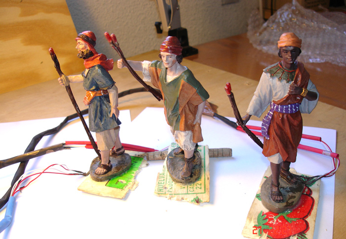

Los tres pajes

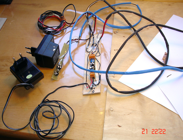

El resultado final se expone en la foto <120 Conjunto antorchas 3 pajes.jpg> , en la que se puede observar
los dos alimentadores para las dos placas antes citadas y los dos circuitos en placas, uno de ellos pegado a una base de madera  para su mejor manejo, <121 Detalle alimentadores y circuitos.jpg ,
los detalles del cableado y la conexión con los pajes que están pegados a unas planchas de cajas de frutas, para su instalación final más fácil, <122 Detalle pajes con antorchas.jpg> ,

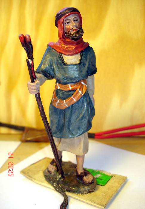

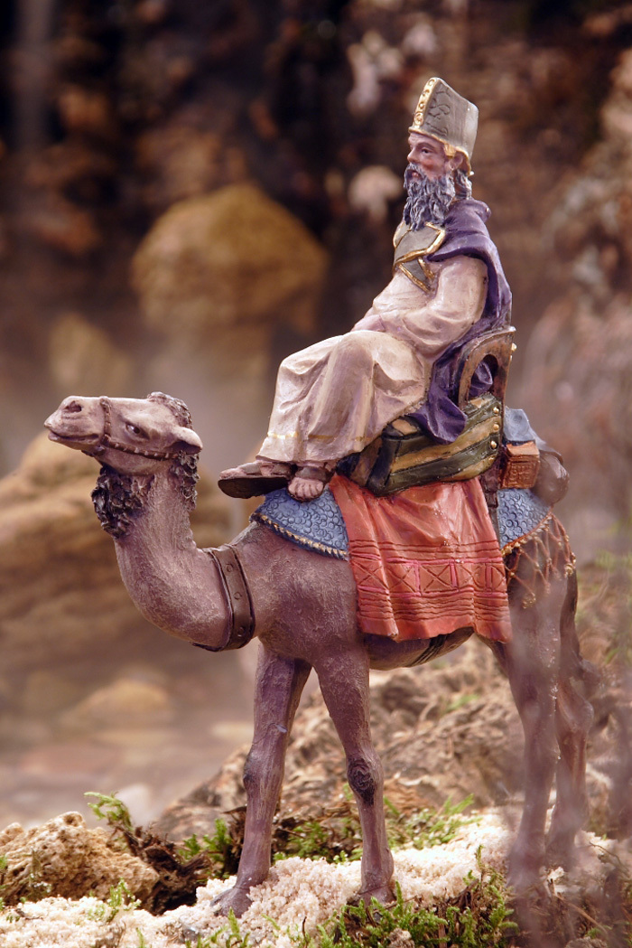

el detalle del paje de Melchor, que expongo porqué en estos momentos está de moda, ya que la semana pasada ha aparecido en la 5ª edición de Del prado y que dedico a aquellos que con tanta ilusión, como a mi me hizo, lo están comprando, <123 Paje de Melchor.jpg> .En este caso se ha aprovechado el cayado del paje para dirigir los cables de las antorchas,
y una foto del paje del negrito, que no puedo olvidar, por motivos obvios, que ya conocen “los que me estarán escuchando”, <124 Paje del negrito.jpg> . En este caso la antorcha se soporta sobre un cayado construido con los propios cables.

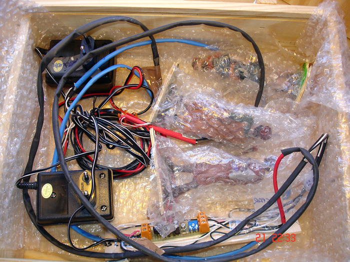

Embalado del conjunto
Incluyo una penúltima foto sobre cómo deberían guardarse este tipo de construcciones para poderlas utilizar de facto en el próximo año. Esto responde a una serie de preguntas, algunas antiguas, que he recibido por privados y que se refieren a como guardo las construcciones.
Hay gente “pa tóo”, como sabemos.
Pués bien, utilizo sobre todo cajas de botellas de vinos de Navidad. Estas que la gente que recibe regalos de empresa tira después al contenedor de la calle, “fuente de alimentación” para todo Belenista que se precie. Las hay básicamente de dos tipos: de tres y de 6 botellas. Aquí he utilizado una de tres botellas.  Aunque atendiendo a las preguntas recibidas hace tiempo, lo importante no es únicamente la caja, que lo es para su estabilidad, si no también como se pone dentro de la misma. Ver mi “intimidad” en <150 Conjunto 3 pajes en su caja.jpg> .

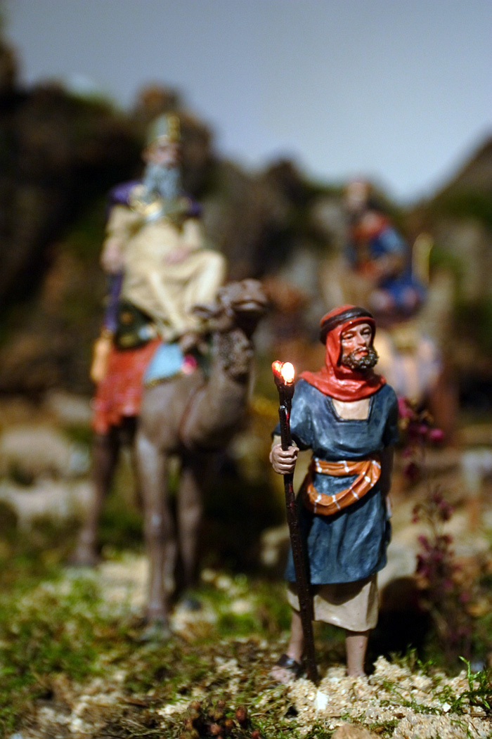

Aunque mis pajes ya han aparecido varias veces en el foro y algunos los han visto al natural, expongo la foto más bonita que tengo de ellos, que mira por dónde es la del paje de Melchor que dedico con todo el cariño:
  • <153 Patje de Melchor.jpg>
Y el propio Melchor por estar de moda.
  •   <154 Melchor.jpg>

(106 TamaaÃos comparados-01.jpg)
(107 TamaaÃos colmparados-02.jpg)
(109 Intermitencia PPÃrez Bustamante.jpg)
(110 El circuito. Mis notas.jpg)
(113 Conjunto de placas.jpg)
(114 Detalle placa Gaspar y Baltasar.jpg)
(115 Placa Melchor.jpg)
(116 Detalle soldaduras placa Melchor.jpg)
(120 Conjunto antorchas 3 pajes.jpg)
(121 Detalle alimentadores y circuitos.jpg)
(122 Detalle pajes con antorchas.jpg)

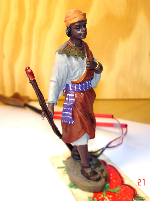

(123 Paje de Melchor.jpg)
(124 Paje del negrito.jpg)

(153 Patje de Melchor.jpg)
(154 Melchor.jpg)

Y como lo prometido es deuda, ahí va la corrección del circuito de las antorchas de los pajes, según muy bien acertó nuestro querido Corcho.
El esquema que adjunto, es auto explicativo pero lo que no se dice es el porqué, que paso a precisar. Ante todo aclarar que el cirucito del Post 15 es correcto y funciona en otro ejemplo que tengo en fucionamiento. No obstante, en el ejemplo fotografiado m i querido asesor electrónico quiso simplificar mi vida e introdujo en el último momento varios cambios que no modifican el circuito principal, pero que introducen elementos de protección adicional y una gran elasticidad en su utilización práctica, como veremos. Los cambios están indicados en rojo en el esquema y son los siguientes:
  • Resistencias de protección del fallo de una bombilla . Si se fundiera una bombillas el circuito deja de funcionar, es decir la otra no enciende. Una resistencia en paralelo con la bombilla de 1 kOhmnio soluciona el problema y sustituye en el circuito a la bombilla fundida, que no se enciende ya, pero la otra sí continúa parpadeando.
  • Rectificador situado a la derecha en la foto y en el esquema . El sistema está previsto para conectarse a un alimentador. Añadiendo un puente de diodos y un condensador, se consigue que:
    • primero, pueda alimentarse de un transformador 220/12V, en corriente alterna normal, que se rectifica con el puente,
    • segundo, conectado a un alimentador no es necesario preocuparse de los polos + y - ya que el circuito añadido lo corrige automaticamente (aunque esto ya lo habíamos solucionado manualmente con el conector)
  • Conexión de las dos bombiillas fijas de la antorcha . La conexión se hace desde la entrada al circuito (OJO: NO a la salida como por error pone en el esquema, aunque es obvio), con una resistencia de 100 Ohmnios.
  • Conexionado de las dos bombillas parpadeantes . Como en la placa del circuito real no pueden colocarse las bombillas que están en sus correspondientes antorchas, el esquema de realización en realidad es el que indico en el apartado 3º del esquema.
En resumen: el esquema es el que se indicaba en el post nº 15 y el de la foto es una variante que permite conectarlo casi de cualquier forma. Es decir
  • desde un alimentador (con lo que el circuito rectificador no tiene función alguna y está de más) o bien
  • desde un transformador a 12 V en alterna.

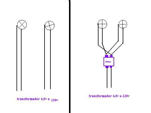

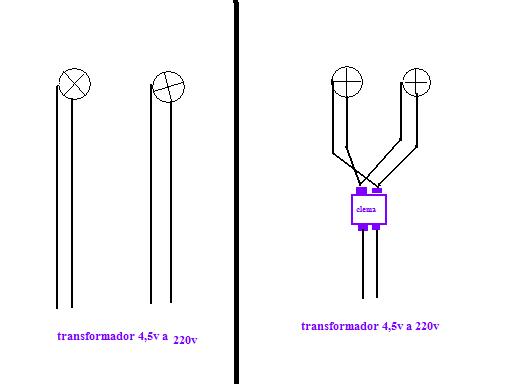

Hola.
Necesito ayuda.
Veréis, para el interior de las casas estoy usando bombillas de 4,5v que luego las llevo a un transformador. Hasta ahí bien.
Pero como ahora me encuentro con que tengo que colocar dos muy cercanas mutuamente, pues no sé si se podrá hacer lo que pone en la parte derecha del dibujo o se deben llevar una por una. Mi duda radica en el voltaje -4,5v. y 3.5v respectivamente- y lo que tanto habláis de conexiones en serie, pralelo... y que no entiendo.
Muchas gracias de antemano.
(Dibujo.jpeg)
Adjuntos Dibujo.jpeg (14KB - 357 descargas)
3949
Hola Pablo, hace falta saber el consumo de la lámpara de 3,5 volt., para calcular una resistencia que compense la diferencia de voltaje.
Hola José David.
Ante todo gracias por contestar.
Pues el consumo es de 0.3 A. Pero de todas formas, llevando ambas bombillas -4,5v y 3,5v- por separado al transformador para 5v, ¿Iría bien ? Me refiero, las he probado en una pila de petaca y ambas lucen sin problemas.
Gracias de nuevo.
2960
paizga - 25/11/2007 14:23
...Pero de todas formas, llevando ambas bombillas -4,5v y 3,5v- por separado al transformador para 5v, ¿Iría bien ? ...
Hola mi Principito.
No soy ninguna entendida en chispas pero... esta pregunta que tú haces es una barbaridad... nunca debes poner el alimentador a más voltios del que tenga la bombilla o bombillas en cuestión... si me equivoco que me corrijan los expertos please...
Tengo delante mío un alimentador con el siguiente voltaje 1,5V... 3V... 4,5V... 6V...7,5V...9V y 12V... poniendo dos bombillas como tú dices de 4,5V y de 3,5V yo dejaría el alimentador en 3V... te lucirán menos pero te chutarán. Si lo pusieras a 4,5V la bombilla de 4,5V luciría normalmente pero te cargarías la de 3,5V... vuelvo a decir lo mismo si me equivoco que me vuelvan a corregir los expertos...
¿Por qué te complicas tanto la vida poniendo bombillas de distinto voltaje? ¿por qué no las pones todas iguales... de 4,5V por ejemplo?...
Un beso mañico real para ti.
2960
Mi Principito te acabo de hacer un dibujo que te adjunto de como puse yo mis 3 bombillas (en paralelo) en la posada del año pasado... eras igualicas y todas de 4,5V... donde tienes la A... considera que es el alimentador y que esta posicionado a eso a 4,5V...
Besotes.
