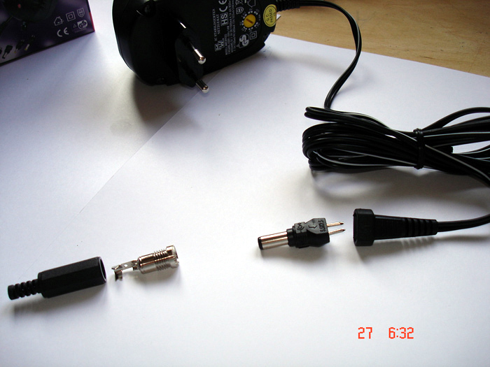

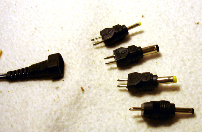

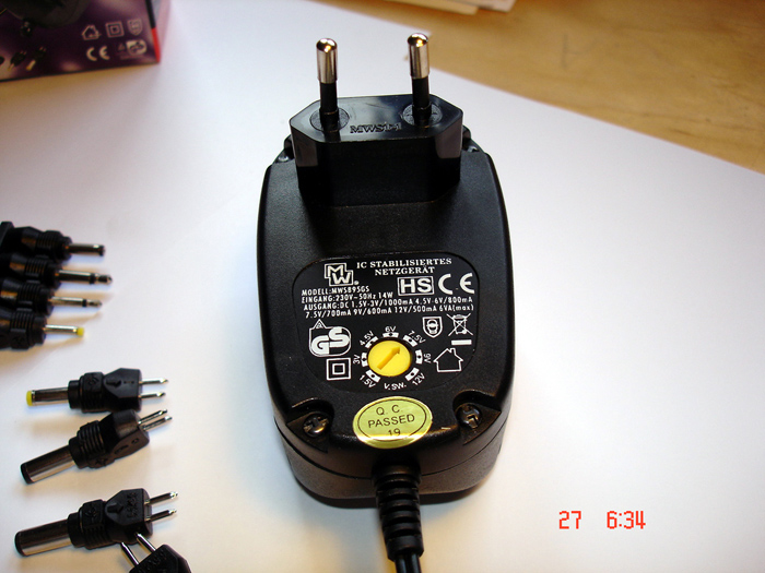

Vamos a ver primero los tipos de elementos con los que vamos a operar. Ver gráficamente el montaje previsto en   <066 Esquema de montaje con conector de 3 LEDs al alimentador.jpg>

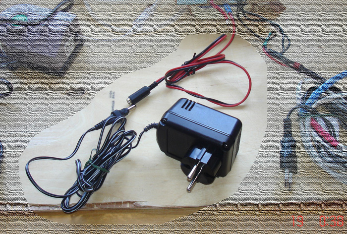

1-   El alimentador . Existen el mercado, básicamente a nuestros efectos, 2 tipos de alimentadores. Uno el indicado en el archivo 037 y el segundo, más tecnificado si cabe, es el que se muestra en <067 Alimentador hasta 12V con polaridad invertible en acoplador.jpg> y <068 Detalle del alimentador.jpg>
Este alimentador dispone en el extremo del cable de un acoplador al que puede enchufarse una serie de conectores hembra que también se suministran.
·          La polaridad puede invertirse enchufando el conector que se utilice en una u otra posición dentro del acoplador. Sin más.
·          Ver el acoplador y algunas de las clavijas suministradas en <069 Acoplador del cable del alimentador y varios conectores hembra.jpg> y un conectar enchufado en <070 Conector hembra enchufado,jpg>
2-   Los conectores
Se suministran con el alimentador una serie de conectores hembra, como hemos visto en el fichero 069 y 070 anteriores. Estos conectores deben enchufarse a un conector macho, que deberemos solar al cable común con los LEDs.
·          El despiece de un conector posible es el indicado en el fichero <071 Despiece del conector macho para el cable de LEDs.jpg>

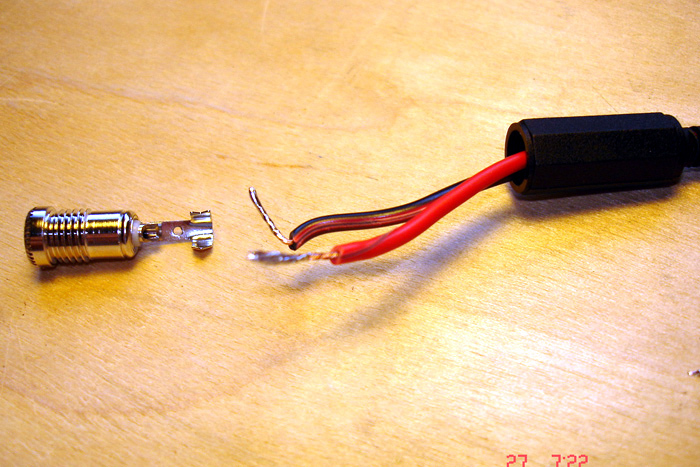

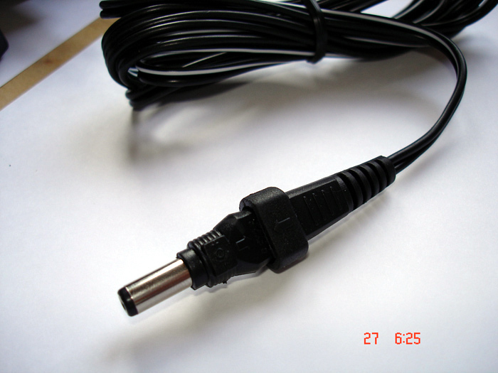

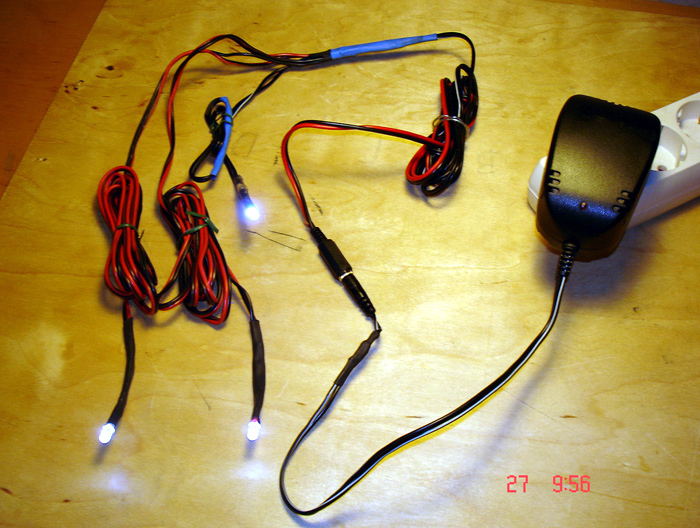

Soldar el conector en el cable de los LEDs
El conector que aplica en nuestro ejemplo, tiene dos puntos de conexión (ver <072 Preparando soldadura cable de LEDs al conector macho.jpg>) :
  • Uno está formado por un encaje situado en el mismo eje interno del conector al que se soldará uno de los hilos del cable. Es un punto de soldadura. Recuerdo que antes debe estañarse el hilo a soldar.
  • Un segundo está formado por un pequeño taladro en la patilla del conector a través del cual,
    • se pasará el otro hilo del cable,
    • se doblará,
    • y se soldará por su exterior,
    • Recuerdo aquí de nuevo el Truco nº5 del método H: patilla e hilo doblado encima se calentarán primero para luego aplicar de inmediato el estaño que fundiendo los soldará.
Acto seguido puede enrocarse la tapa del conector y queda dispuesto para su conexión
Objetivo conseguido
El objetivo final se puede ver en la foto del fichero <075 Tres LEDs con alimentador a 6V  equipado con un conector.jpg>

2960
Una preguntica para ti... ¿en la foto 072 podrías indicarnos los puntos exactos de soldadura al conector macho despiezado?... quizás usando nuestro querido Photoshop... o ¿podrías ponernos alguna fotico intermedia entre la 072 y la 075 donde se vea con más detalle esta fase intermedia de soldaduras?
Muchas gracias anticipadas.

2379
Vamos a ver lo de nuestra reina Suny:
Yo creia que lo había explicado y que sobraba la foto intermedia. Mira lo que pongo en el texto:
    • se doblará,
 Es decir , el cable de dos hilos que se ve en la foto tiene uno de ellos doblado a 90º, en ángulo recto. Este es el que se introduce en el agujero de la patilla que se ve en la foto. Se dobla una vez pasado por el agujero y se suelda por el exterior de la patilla (la parte que no vemos).
El otro hilo, el recto, se enchufa directamente en el centro del conector, donde hay una entrada en cueva, y se suelda alli mismo, por encima.
Si se entiende así Suny, me ahorro la foto que no tengo. Si no se entiende haría una foto en cuanto pueda.

Geni... ahora sí que me he aclarado... un punto de soldadura en el centro del conector y el otro en el agujero... grache... quizás no te entendía al no tener realmente el conector macho... está en la tienda vamos... conectores hembras sí tengo... pero machos ninguno... a lo mejor teniendolo en las manos hubiera sido más fácil entender tus palabras... grache de nuevo.
Me gustaría too que contestarás a una pregunta sobre voltaje que te hace un poco más arriba Laor... yo too me he quedado con esa duda... ¿3V o 6V?

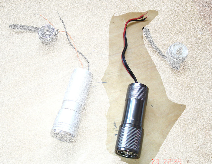

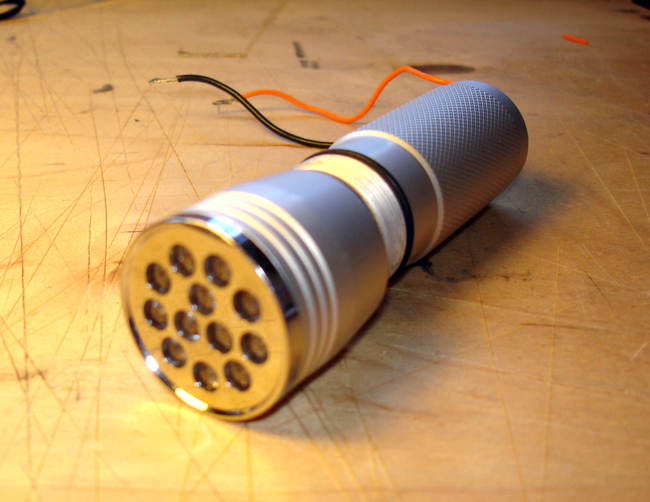

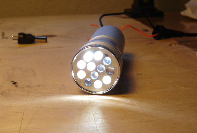

La experiencia se hizo con la linterna que se muestra en <077 Linterna primera experiencia 2006.jpg>.
  • Se quitó el paquete de pilas y se sustituyó por dos hilos de cable eléctrico. Uno atado a la carcasa de la linterna y el otro al muelle central interno que hacía contacto con el paquete de pilas y este al muelle central externo. Ver <078 Detalle tapa externa desmontada.jpg>.
  • Al final quedó como se indica en <079 Sustitución de las pilas por dos hilos.jpg>
  • Los dos hilos se conectaron a un alimentador que se ajustó al mismo valor de las pilas, es decir  4,5V y este último al programador en fase atardecer. El foco se colocó en la parte alta del Belén iluminando la escena antedicha.
  • El foco se encendía al atardecer iluminando la escena. Perfecto. Duró unos días. Ver posada iluminada con el foco antedicho en <080 Escena fente posada al atardecer-noche.jpg> .  De los 12 LEDs presentes se fundieron 7 y quedaron 5. el foco perdió su eficacia con estos pocos LEDs.
El motivo de esto no es otro que los LEDs no estaban protegidos con resistencias individuales. Una vez se desmontó el Belén y la linterna en función foco, se comprobó que efectivamente al estar pensado para su uso con pilas, de funcionamiento siempre “menguante”, no se habían protegido los LEDs con resistencia alguna.
  • No hay subidas de tensión previsible con pilas. El porqué solo se fundieron 7, esto no lo sé, pero imagino que con más tiempo se hubieran fundido más.
  • Estaba enchufado a un alimentador con mucha mayor capacidad y sujeto a fluctuaciones de red, etc y en un momento determinado se sobrepasaron largamente los 20-30 mA admisibles y se fundieron.
No hay otra solución, si queremos que funcione de forma intermitente y automática, que proteger los LED de forma individual, uno a uno con una resistencia. Y este fue el próximo paso.

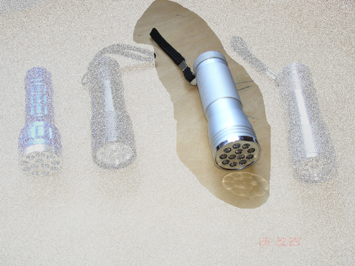

Tipos de linternas de LEDs

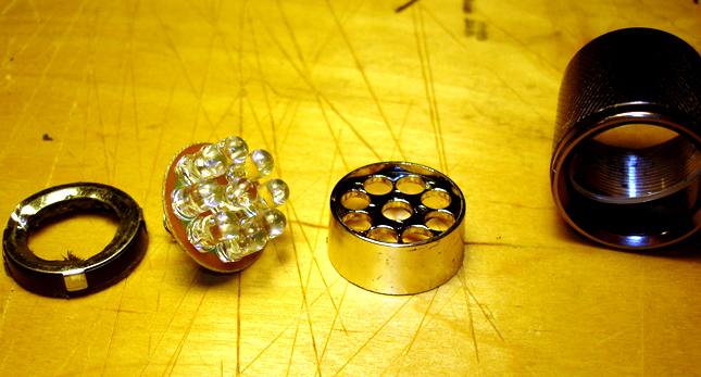

Pero antes, para enfocar correctamente el problema es necesario conocer las linternas disponibles en el mercado (recuerdo que la que se usó de prueba tiene un precio demasiado alto), su composición interna y verificar si son convertibles fácilmente o no.

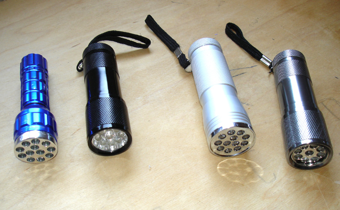

Siempre en Todos a 100, se han encontrado varios tipos de linterna de LEDs, básicamente 3 por su composición interna, que es lo que nos interesa. Ver la foto <082 Tipos de linternas de LEDs.jpg>
Se distinguen por cuatro características:
  1. Por estar diseñadas con componentes enroscados, carcasa, foco y porta foco, como pasa en las tres primeras empezando por la derecha. Esta facilita enormemente la modificación de la linterna.
  2. Estar diseñada con elementos embutidos, como pasa en la primera de la izquierda, lo que dificulta el desmontaje (riesgo de romperla, se rompe casi siempre) y el montaje posterior.
  3. Estar reunidas en dos coronas internas, separadas, las conexiones comunes a las dos patillas del LED.  Esto permite una adaptación más cómoda. Es el caso de la linterna de prueba del 2006 antes descrita.
    • En las otras tres linternas la construcción interna está hecha con las uniones “sui generis” y, prácticamente, se tienen que destrozar al desmontarla para añadir las resistencias.
  1. Todos ellos están equipados con LED sencillos de 5 mm, de luminiscencia normal, muy baratos, cuando los que utilizamos normalmente son de alta luminiscencia. No son útiles para la función foco y debemos sustituirlos. Esto se comprobó al sustituir únicamente los LEDs fundidos.
Los precios son más o menos más baratos cuanto más sencillos son en construcción. Es decir donde aplica la característica 1, son las más caras. Donde aplica la 2, las más baratas. Pero en general, actualmente rondan los 2 €.

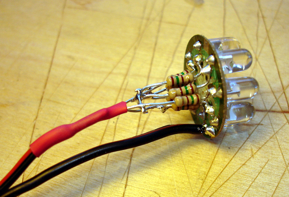

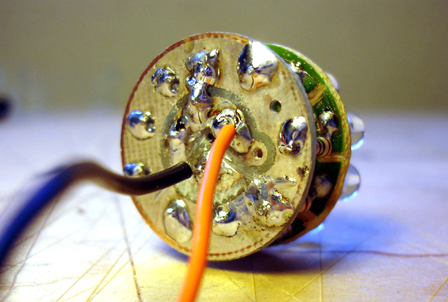

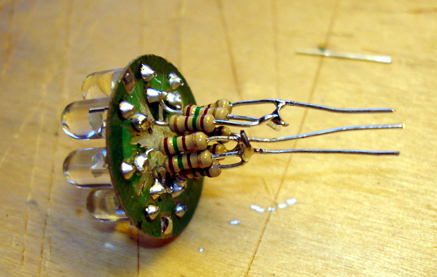

Modificación de una linterna de LED para su uso como foco

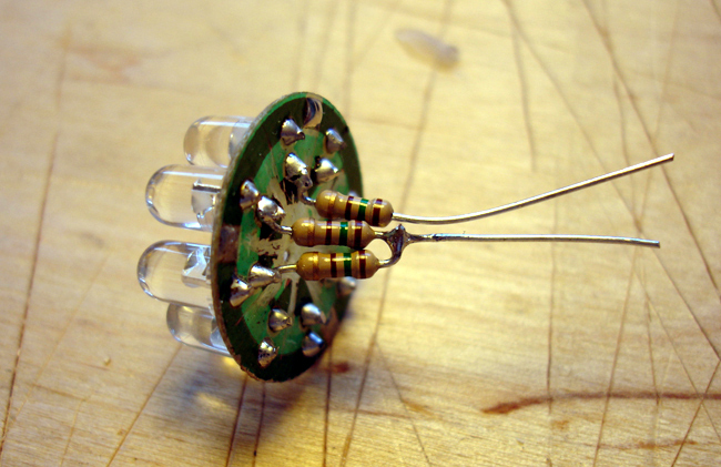

Ante todo, repito, el enfoque de esta modificación es puramente económico. Existen en el mercado LEDs más sofisticados, agrupados en bombillas tipo dicroico, con regulación incorporada, etc., etc. que proporcionan de forma comercial las características que vamos a obtener nosotros aquí, desarrollados para aplicaciones sofisticadas, de uso inmediato, mas ”confortable”, pero el precio es otro, bastante elevado de momento.

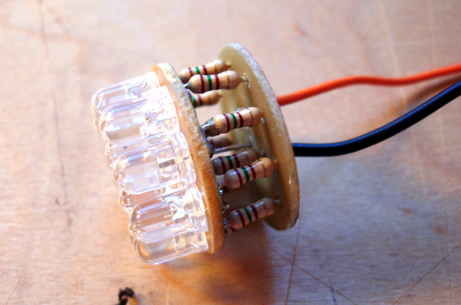

El objetivo de la modificación es pues sustituir los LEDs por otros de alta luminosidad y  añadir a cada LED una resistencia de 150 Ohmnios, de la misma forma que al aplicar el método H y con H1 y H2.

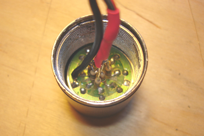

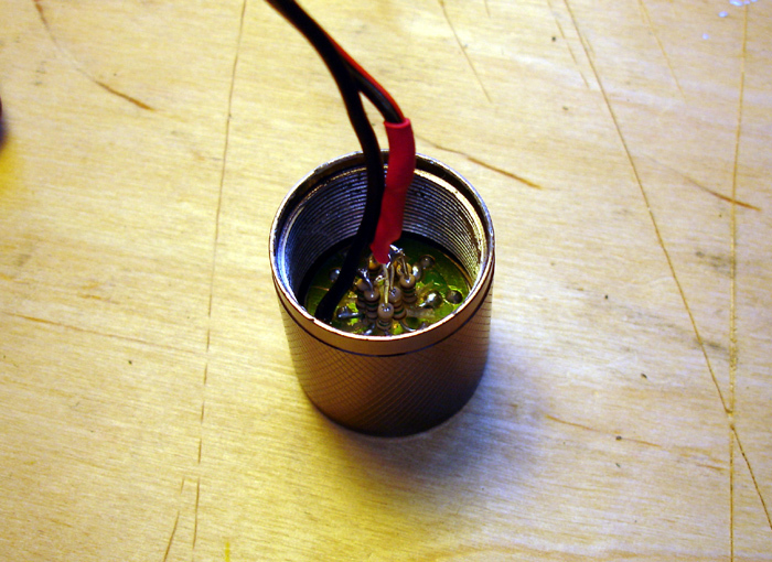

Caso nº 1, linterna de la prueba 2006

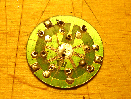

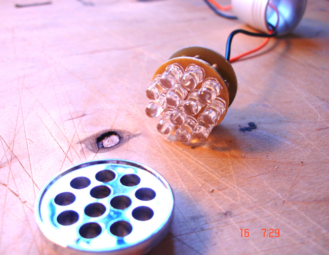

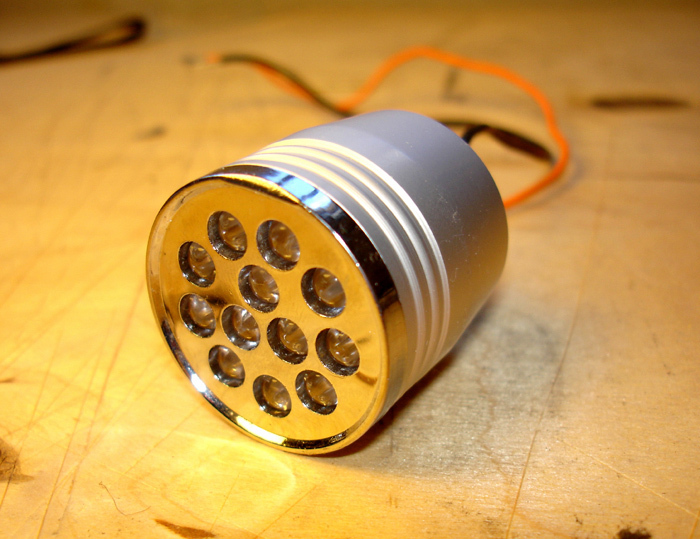

En la linterna de prueba 2006, la solución está facilitada por la existencia de dos coronas que reúnen las alimentaciones a las dos patillas de los LEDs.
    • Debemos pues cortar el aro que une una de las patillas, para soldar a cada uno de los sectores así obtenidos un extremo de cada resistencia individual.
    • Los otros extremos se sueldan al 2º aro disponible. Ver <083 Nuevos LEDs de alta luminosidad montados.jpg> y <084 Detalle instalación resistencias.jpg>
    • Finalmente las dos conexiones finales resultantes se pueden conectar a un alimentador que se fijará en 6V. Ver <085 Detalle conexión a alimentación.jpg>, <086 Montando el foco-Interior.jpg> y <086 Preparado para conectar a alimentador.jpg>

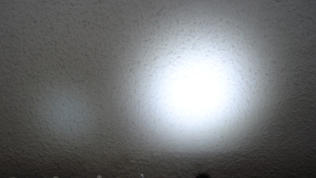

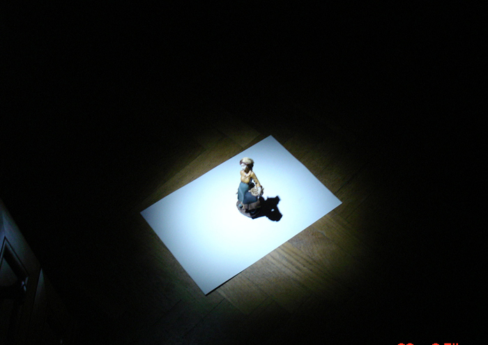

El resultado es satisfactorio y del podemos comprobar las distintas luminiscencias de los LED sencillos originales, no fundidos, y los de alta luminiscencia instalados. Ver fichero <90 LEDS originales y LEDs de alta luminiscencia instalados.jpg>.
Si comparamos el resultado obtenido con el de una linterna comercial sin modificar, una cualquier de las otras mostradas anteriomente, se obtiene el resultado que se ve en <091 Comparación linterna comercial y modificada.jpg>

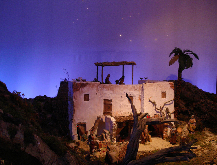

(077 Linterna primera experiencia 2006.jpg)
(078 Detalle tapa externa.JPG)
(079 SustituciiÃn de las pilas por dos 2 hilos.jpg)
(080 Escena frente posada al atardecer-noche.jpg)
(082 Tipos de linternas de LEDs.jpg)
(083 Nuevos LEDs de alta lumionosidad montados.jpg)
(084-Detalle instalacion resistencias.jpg)
(085-Detalle conexion alimentacion.jpg)
(086-Montando el foco-Interior.jpg)
(088-Preparado para conectar a alimentador.jpg)
(090- LEDs originales y LEDs de alta lumiiscencia instalados.jpg)
(091 ComparaciiÃn linterna comercial y modificada.jpg)

I – Focos de LEDs Caso nº 2
Reservamos este penúltimo post para la modificación de las linternas más comunes del mercado y un análisis de su coste.
Caso nº 2. Modificación linternas de Todo a 100
En este tipo de linternas, que son las que verdaderamente nos interesan, no existen las dos coronas internas que hemos visto en la anterior. Aunque algunas están hechas con componentes roscados el acceso a las conexiones originales es difícil y siempre se termina destrozando parte de los internos, con lo que solo se puede conservar la última corona, la más cercana a los LEDs. En el caso de las linternas de diseño embutido, la de la izquierda en la foto 082, el peligro adicional consiste en que es fácil destrozar la primera corona, con lo que no tiene modificación posible. El proceso, siendo similar al anterior, tiene los pasos siguientes.
Desmontaje LEDSs y soldadura de nuevos
Procederemos como sigue:
  • Desmontaje de los internos. El resultado se indica en <094 Desmontando internos.jpg> . El aro situado a la izquierda ha quedado inservible para su reinstalación posteior.
  • Se desueldan los LEDs originales por la simple aplicación del soldador en la placa soporte. “Se caen” prácticamente cuando se aplica el soldador por detrás, en su soldadura y se le da un pequeño golpe o sacudida.
  • En la placa soporte, aparecen dos sectores circulares o anillos que unían las patillas de cada LED original agrupados por polos; el + y el -.
  • Nos olvidamos de la polaridad y procedemos a sectorizar uno de estos dos anillos comunes, al cual soldaremos una de las patillas de cada LED nuevo (siempre la misma: la corta o la larga).
    • Hemos elegido el anillo interior que “cortamos” en trozos con un cuchillo o elemento punzante, a fin de individualizar la conexión. Ver <095 Sectorizando la pista común de la placa soporte de LEDs.jpg>
    • Hemos anulado el LED situado en el centro para simplificar y porqué el nº disponible de ellos en el foco es suficiente.
  • Una vez asegurado la sectorización procedemos a soldar los LEDs nuevos introduciendo previamente las patillas por los agujeros existentes en la placa soporte. De esta forma una patilla quedará independiente y la otra en un sector común.
    • La soldadura se efectúa por puntos y puede cortarse el resto de patilla sobrante con posterioridad o antes, función de la pericia del soldador.

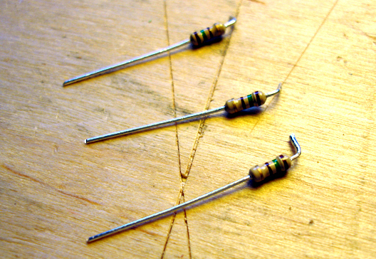

Soldadura de resistencias
Antes de proceder en el sentido indicado es conveniente preparar las resistencias como se indica en <096 Preparando las resistencias a soldar.jpg>
  • Se suelda todas las patillas dobladas al anillo sectorizado, el interior. Se recomienda hacerlo en grupos de dos o tres por motivos constructivos ya que las patillas deben ponerse en común. Resulta práctico unir de tres en tres por ejemplo y al final soldar únicamente unas cuantas, en la conexión común. Ver :
    • <097 Iniciando la soldadura de resistencias individuales.jpg>
    • <098 Soldando resistencias y uniendo los otros extremos.jpg>
(Ruego a los especialistas disculpen la chapuza de las soldaduras ya que uno no es un experto excelso en su ejecución, que digamos)
Unión con el alimentador
Al sistema anterior debemos ahora soldarle el cable de conexión con el alimentador de forma que,
  • uno de los hilos quede soldado al anillo circular exterior común y
  • el otro al punto común de las resistencias que hemos soldado al anillo sectorizado.
    • Ver <099 Cable de alimentación soldado.jpg>
Montaje fina l
Ya podemos montar de nuevo la linterna, y conectarla al alimentador regulado a 6V, sin preocuparnos de la polaridad, como ya hemos indicado en posts anteriores (siempre que se hayan seguido las instrucciones de montaje dadas)
Ver
<100  Montando el foco de nuevo.jpg>
<101 Carcasa montada y dispuesto para conectar alimentador.jpg>
Pruebas de luminosidad
Una vez conectado y a efectos de comprobar la distinta intensidad al variar la tensión de alimentación, se han efectuado dos pruebas a la misma distancia y el resultado obtenido confirma lo dicho.
Ver
<102 Foco alimentado a 4,5V.jpg>
<103 Foco alimentado a 6V.jpg>
Resultado final
El resultado obtenido puede verse en  la siuiente foto:
<104 Foco de LEDs a 85 cm alimentado a 6V.jpg>

(100 Montando el foco de nuevo.jpg)
(101 Carcasa montada y dispuesto para conectar alimentador.JPG)
(102 Foco alimentado a 4,5 V.jpg)
(103 Foco alimentado a 6 V.jpg)
(104 Figura a 85cm iluminada con foco de LEDs .JPG)

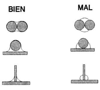

Os pongo unos truquitos... copiados integros de una web... para no meter la pata... y con un poquito de humor que nunca viene mal.
"Una buena soldadura tiene:
- el estaño justo, más estaño no significa soldadura mas fuerte.
- aspecto cóncavo, cuando es en una placa de electrónica decimos forma de cucurucho de helado.
- apariencia brillante y limpia. Con el tiempo se volverá mate por oxidación pero recién hecha debería brillar como el cáliz de misa.
Si está mate se le llama soldadura fría y tarde o temprano se romperá.
Causas de soldadura fría: los materiales no tenían la temperatura adecuada; se movieron durante el fraguado (ese pulso!!); se enfriaron muy rápido (te dije que no soplaras!!); el estaño es viejo ya se ha fundido y enfriado varias veces o es de mala calidad; usaste la técnica de arrimar una gotita de estaño en la punta el soldador eh! O cualquier combinación de estas.
La soldadura no esta limpia hay impurezas (escorias) en la soldadura o cerca. Las piezas o el soldador no estaban limpios; la punta tenia escorias de resina u otros materiales quemados. Ya vimos que si limpias antes trabajas menos."
Modificado por Suny 21/9/2007 15:59
