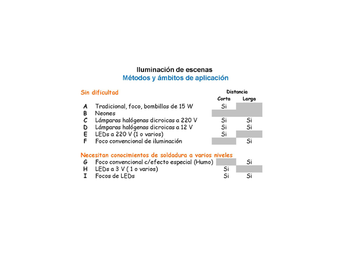

El enfoque inicial que se utilizó en este post de Iluminación de escenas de nuestros belenes, tenía en cuenta tres conceptos, importantes para el forero que quería meterse en harina :
Y teniendo en cuenta lo anterior se establecía la siguiente tabla que relaciona los tres conceptos citados: Ver adjunto 1.
La dificultad en la construcción, aunque parezca paradójico, ha sido históricamente el factor más importante que puede haber impedido que muchos foreros no se hayan metido en harina , como decía al principio. He dicho paradójico, porqué el post estaba especialmente dedicado a personas poco habituadas a temas eléctricos; pero las cosas son como son y evidentemente no acerté del todo .
Últimamente, el éxito obtenido en una simplificación de lo anterior, aplicado a distancias cortas, que he tenido ocasión de desarrollado en otro post, y que aparentemente ha funcionado ya que así lo dice la forera autora, me ha animado a exponer unos métodos, que ya se habían incluido originalmente, aunque ahora aprovechando algunas mejoras en materiales, que no en conceptos o métodos de construcción de los mismos.
En resumen, se trata de aprovechar productos comerciales que eliminan manipulaciones y pueden ser útiles a aquellos foreros no demasiado habituados a temas eléctricos, para los que disponer del equipo-bombilla de iluminación, cualquiera que sea, pero equipado con clavija que pueda enchufar directamente a la red normal de casa, es un alivio y puede iluminar su Nacimiento, su Niño, su figura, sin más.
Otra consideración tenida en cuenta, es que la gran mayoría de nuestros belenes caseros, se montan con figuras de pequeño tamaño, por lo que aquí no centraremos principalmente en 1) productos comerciales, 2) para cortas distancias de iluminación y además, 3) pequeños tamaños.
La tabla que se adjunta, Función Foco para distancias cortas con productos comerciales , trata de resumir el problema descrito y darle una solución práctica. La tabla está dividida en 3 partes, que refieren a tres métodos distintos:

01 -Tabla iuminaciiÃn escenas original.jpg (114KB - 531 descargas)

ya se que pinchado en la imagen 01, se puede ver , pero como me encanta manipular imagenes y así, es más comodo guardarlo
