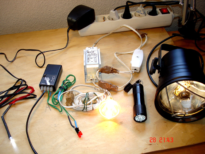

Los métodos descritos en la tabla del post anterior, pueden observarse en el fichero <002 Conjunto de métodos funcionando.jpg> .
Empezamos con los métodos anunciados y por los más clásicos y elementales.

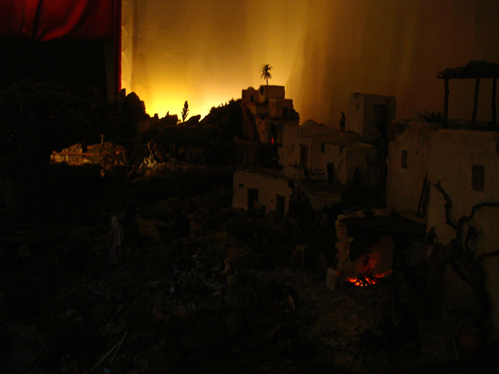

  • Es el caso, que describí en este Foro hace más de una año, de utilizar la fogata de los pastores de la Anunciación para iluminar al grupo de ellos.
    • Se utiliza para ello una mezcla de neones fijos e intermitentes con una bombilla intermitente de fogata, enterrados bajo un paquete de cristales rotos que sobresalgan netamente del suelo, encolados abundantemente con Imedio, con algún que otro tronco encima y ceniza de puro espolvoreada. Las caras de los pastores, adecuadamente colocados, refuerzan así, con la ayuda del color rojo y que quedan iluminados desde a bajo hacia arriba, la sorpresa ante la aparición del Ángel que, por otro lado, también está iluminado fuertemente por una luz blanca, según uno de los métodos que veremos.
  • Hay otras aplicaciones que dependen de la imaginación de cada uno y que por lo tanto son infinitas. Este método se puede observar en el Belén Parroquial de Geni, para iluminar el ángulo izquierda de la posada durante el amanecer, capricho del autor, vaya.
    • Allí está colocada una gran tinaja que “no se veía” por su situación bajo un sombrajo y que el reflejo de la fogata permitía destacar en medio de penumbra pero claramente visible. Todos la “vieron” y os puedo asegurar que, de madrugada, sin la fogata, “desaparecia”.
    • Para ilustrar este fenómeno y ver como una zona aislada puede destacarse en un determinado momento del ciclo N-D, en el caso que interese, adjunto dos fotos. La primera es “lo que sale” directamente en una foto tomada durante la fase amanecer y que he titulado <200 Amanecer con fogata.jpg> y la segunda <201 Amanecer. Lo que ve el ojo.jpg> , en la que mediante Photoshop se ha tratado de exponer lo que el ojo ve realmente en la cercanía, destacando una zona que queremos se vea precisamente en aquel momento.
    • Como curiosidad adicional, diré que al fondo en la foto 201, se ve precisamente el ejemplo que indiqué al principio como ejemplo de iluminación interior con fogata intermitente en una casa bajo una palmera, compuesto de dos neones, uno fijo y otro intermitente. El Photoshop lo ha “descubierto”.

(002 Conjunto de mmÃtodos en funcionamiento.jpg)
(200 Amanecer con fogata.jpg)
(201 Amanecer. Lo que ve el ojo.jpg)

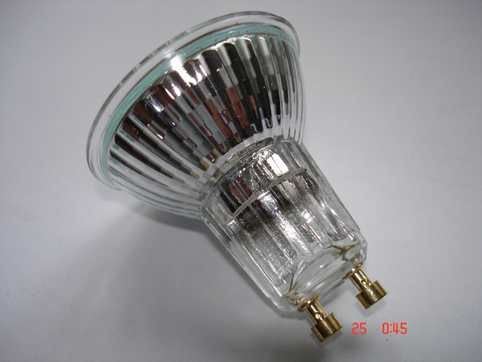

C – Lámparas dicroicas a 220V

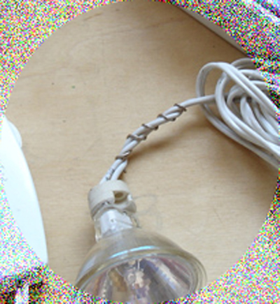

Las lámparas dicroicas están disponibles actualmente en el mercado directamente  a 220V, de tal forma que su aplicación es inmediata. Estamos hablando de los foquitos de techo ya tradicionales. El aspecto de estas bombillas es el que se indica en <004-Dicroica a 220V.jpg>. Externamente se distinguen de las de 12V clásicas por la base de conexión a bayoneta.
Su aplicación en iluminación de escenas da unos resultados espectaculares y su fácil aplicación los hace muy convenientes. Es un primer paso para cualquier belenista que quiera iluminar escenas de forma especial y que ofrece varias ventajas respecto de la iluminación con LEDs, que analizaremos aquí.
Los conceptos que aquí se desarrollan están descritos gráficamente en el fichero adjunto < 003 Esquemas con dicroicas.pdf >. en estos gráficos se describen a su vez los componentes necesarios y los empalmes sencillos a ejecutar, siempre sin soldadura ni conectores especiales alguno.
Aspectos a tener en cuenta
Es un producto comercial Standard que se conecta directamente a la red.
Las potencias más normales son de 50W y 20W. Con esta última es más que suficiente para nuestras aplicaciones.
La amplitud del cono de luz es importante. Lo más normal es de unos 38º, pero existen bombillas de 10º, que son las que interesan. Si no se encuentran tampoco es un inconveniente extraordinario el uso de otros amplitudes.
Están disponibles en cualquier tipo de tienda de material eléctrico especializada o tradicional, en las grandes almacenes y superficies.
El casquillo de enchufe se vende junto con el foquito o se compra de forma independiente. Se reconoce porque es del tipo bayoneta. El cable que lleva el casquillo se puede empalmar bien con cinta aislante o con clema a un cable de longitud suficiente hasta el enchufe elegido.
Todos los esquemas que se proponen aquí no requieren ninguna capacidad especial de manejo de materiales o herramientas, estando restringidas las habilidades a atornillar y empalmar cables por métodos convencionales.
Aplicaciones
Pueden usarse tanto en distancias cortas (belenes familiares) como en largas, por ejemplo a 1- 1,5 m sin problemas, lo que cubre la mayoría de aplicaciones.
Cuanto más distante esté la escena más importante es la amplitud del haz de luz, que si es del orden de 1 m o más pide los 10º. Siempre función del área a iluminar.
Hay bombillas de menos de 10º pero se escapa del ámbito de este post.
Ventajas
Respecto de la iluminación con LEDs  el uso de dicroicas tiene la ventaja de la distancia a que es capaz de iluminar, que aquí cubre todo el rango posible, cercano y lejano. También con LED s puede conseguirse esto último, como veremos en el tipo de iluminación I, pero el circuito tiene otra dificultad.
Los resultados obtenidos con el método son rápidos y excepcionales desde el punto de vista de iluminación. Extremadamente gratificantes para el Belenista y para el expectador.
De forma sencilla, mediante un regulador de intensidad comercial-casero, puede obtenerse la regulación de intensidad del haz de luz y ajustarlo según convenga. Ver Esquema C2. Esta posibilidad tiene una especial importancia en el momento de fotografiar nuestro Belén ya que puede en aquel momento regularse la intensidad necesaria. Muchas fotos saldrían bastante mejor si se tiene esta posibilidad.
Inconvenientes
  • Las bombillas dicroicas generan calor y en el caso de 50 W es bastante fuerte, por lo que deben aislarse al máximo de su contorno si este es muy sensible al calor. Mejor usar las de 20W.
  • Su intensidad luminosa puede ser excesiva para ciertas aplicaciones, por lo que es conveniente acoplarles un regulador, como hemos dicho en el punto anterior.
  • Aunque válidas para largas distancias (1 – 2 m), la zona cubierta por el haz luminoso puede ser demasiado grande en ciertas aplicaciones, aún usando lámparas de 10º. Debe probarse previamente o instalarla dentro de un tubo que permita proyectar un haz más concentrado. Ojo con el calor disipado.
Orientación del foco
  • La orientación del haz se realiza mediante el uso de alambres normales doblados o triplicados o mediante el uso de alambres de bonsáis. Se colocan con anterioridad a su posicionamiento en el punto de origen del foco y su rigidez permite reorientar el foco según se necesite. Ver fichero <401 Alambrado de una dicroica.jpg>. La lámpara de la foto es una dicroica de 12V, pero la función del alambre es la misma.
  • Antes de su aplicación es conveniente “forrar” la conexión lámpara-casquillo, con cinta aislante o similar, para evitar desenchufes esporádicos y aislar ante posibles cortocircuitos.
  • El desenchufe esporádico mencionado, se acostumbra a producir durante la reorientación del casquillo-lámpara al forzar el conjunto para enfocar convenientemente la escena elegida.
    Material necesario
  • Una bombilla dicroica a 220-240V con su casquillo con cable (rabito de unos 15 cm)
  • Cable eléctrico normal de longitud suficiente, con enchufe en un extremo para conectar a la tensión normal (220V).
  • Clema para el otro extremo del cable para su unión con rabito del casquillo, o cinta aislante tradicional.
  • Alambre grueso, alambre normal doblado o triplicado o alambre de bonsái, que recomiendo para todo tipo de instalaciones de este tipo, por estar especialmente diseñado para estos menesteres.
  • El precio es básicamente el de la bombilla que es muy variable pero en todo caso sin importancia económica reseñable.
·         Caso especial con regulador
  • El regulador de tensión que se propone en el esquema C2 es del tipo casero, para lámparas de pie o de mesa, de venta en cualquier tienda de electricidad. Este es el componente caro del conjunto C2 ya que su precio puede estar entre 25 y 35 €. Pero el resultado vale la pena. Es difícil convencer a alguien de que vale la pena gastarse 30€ para hacer una buena foto o darle el “toque” preciso a la iluminación de una escena, pero puedo asegurar que después de haberlo probado se entiende la recomendación de usarlo. Además puede reutilizarse para otros cometidos los años próximos.
Aplicaciones prácticas
Las veremos en conjunto con el método D – Lámparas dicroicas a 12V, en el post siguiente.

(004 Dicroica a 220V.jpg)
(401 Alambrado de una dicroica.jpg)
Adjuntos 003 Esquemas con dicroicas.pdf (21KB - 2001 descargas)
Adjuntos 004 Dicroica a 220V.jpg (182KB - 1081 descargas)
Adjuntos 401 Alambrado de una dicroica.jpg (183KB - 1156 descargas)

Informo a los interesados que el fichero del post anterior <03 Esquemas con dicroicas.pdf> tenía una errata, en último apartado, que ha sido corregido y el fichero sustituído.
Un buen amigo del foro me lo ha advertido, lo que le agradezco doblemente, por que se ha tomado la molestia de advertirme y por que se lo ha leído de verdad..lo que me halaga por tratarse de quien es.
Veré lo que hago com mi "revisor de edición" que no me lo advirtió a tiempo y que, el tio, aún no se había dado cuenta. Lo tendsré que despedir o sancionar.
Perdonad la errata. Decía en el título:  sin conector , cuando debia decir: con conector, como era obvio.
Modificado por Geni 6/9/2007 16:25

Geni por aqui en mi zona ese tipo de engache o pata de la lampara se le llama de cebador.
Modificado por congonsa 6/9/2007 19:02
(cebador.jpg)
Adjuntos cebador.jpg (2KB - 702 descargas)

El modelo D2 puede verse en la selección indicada en el fichero <006 Conjunto dicroica a 12V con regulador.jpg>. Como puede observarse todas las uniones son con clemas (forradas con cinta marrón para protección) o atornilladas, como en el caso del transformador (visible) y del regulador (en su interior; un solo hilo, el otro “pasa de largo”).
Puede también observarse en 006 el uso de un alambre para el guiado del conjunto, como se recomendó en el anterior post.

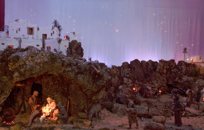

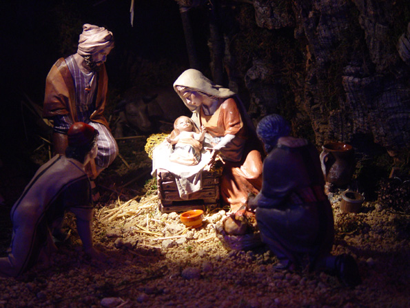

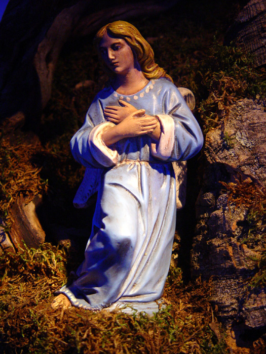

En cuanto a su aplicación práctica adjunto varias ficheros de fotos, que ya aparecieron en este foro con anterioridad, que ilustran el resultado de la aplicación de lámparas dicroicas: <007 Dicroica-01.jpg>, <008 Dicroica-02.jpg>, <009 Dicroica-03.jpg> y <010 Dicroica-04.jpg>.
La colocación de las lámparas en las tres primeras es en un lateral del techo de la cueva y la luminosidad y el enfoque se ha conseguido siempre con el regulador instalado en el circuito. La regulación de la luz cuando se hacen fotos debe modificarse a la baja, pues generalmente no es necesaria tanta luminosidad para la obtención de fotos, que si no quedan casi veladas.
La foto 010,  se ha obtenido con la lámpara situada en una cuevecita semihundida en el suelo, bastante lejos del ángel de la Anunciación. Produce un efecto tal que los más curiosos tardan un buen rato en “localizarlo”, pues la tendencia es mirar hacia arriba. Si está suficientemente alejada de la imagen iluminada, el efecto es muy bonito y “misterioso”; es decir no se sabe de dónde viene el haz de luz. Para ello debe usarse la lámpara de 10º de amplitud de haz.

(006 Conjunto dicroica a 12V con regulador.jpg)
(007 Dicroica-01.jpg)
(008 Dicroica-02.jpg)
(009 Dicroica-03.jpg)
(010 Dicroica-04.jpg)
