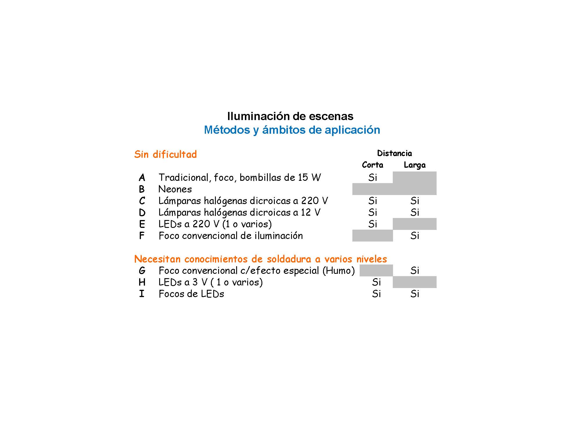

Y para cumplir con lo anunciado, actualización del tema focos y foquitos para iluminación de figuras o escenas, ahi va lo prometido.
Si Iñigo fuera tan amable de borrar el último gráfico ENORME y que no me permite borrar el programa, se lo agradecería .
El enfoque inicial que se utilizó en este post de Iluminación de escenas de nuestros belenes,  tenía en cuenta tres conceptos, importantes para el forero que quería meterse en harina :
  • El tipo de punto de luz en sí mismo (bombilla tradicional, neón, lámparas halógenas o LEDs)
  • La dificultad en la construcción u obtención del punto de luz
  • La distancia a la que se encontraba la escena o figura
Y teniendo en cuenta lo anterior se establecía la siguiente tabla que relaciona los tres conceptos citados: Ver adjunto 1.
 La dificultad en la construcción, aunque parezca paradójico, ha sido históricamente el factor más importante que puede haber impedido que muchos foreros no se hayan metido en harina , como decía al principio.  He dicho paradójico, porqué el post estaba especialmente dedicado a personas poco habituadas a temas eléctricos; pero las cosas son como son y evidentemente no acerté del todo .
Últimamente, el éxito obtenido en una simplificación de lo anterior, aplicado a distancias cortas, que he tenido ocasión de desarrollado en otro post, y que aparentemente ha funcionado ya que así lo dice la forera autora, me ha animado a exponer unos métodos, que ya se habían incluido originalmente, aunque ahora aprovechando algunas mejoras en materiales,  que no en conceptos o métodos de construcción de los mismos.
En resumen,  se trata de aprovechar productos comerciales que eliminan manipulaciones y pueden ser útiles a aquellos foreros no demasiado habituados a temas eléctricos, para los que disponer del equipo-bombilla  de iluminación, cualquiera que sea, pero equipado con clavija que pueda enchufar directamente a la red normal de casa, es un alivio y puede iluminar su Nacimiento, su Niño, su figura, sin más.
Otra consideración tenida en cuenta, es que la gran mayoría de nuestros belenes caseros, se montan con figuras de pequeño tamaño, por lo que aquí no centraremos principalmente  en 1) productos comerciales, 2) para cortas distancias de iluminación y además, 3) pequeños tamaños.
La tabla que se adjunta, Función Foco para distancias cortas con productos comerciales , trata de resumir el problema descrito y darle una solución práctica. La tabla está dividida en 3 partes, que refieren a tres métodos distintos:
ü  Con LEDs individuales
ü  Con lámpara halógenas dicroicas- LHD (los foquitos tradicionales de techo, para entendernos)
ü  Con lámpara de LEDs dicroicas LLD (que están sustituyendo en  nuestras casa a los foquitos antes citados)
Para cada caso se exponen:
  • Si son regulables en intensidad de luz o no; de especial importancia para la fotografía de la escena
  • El diámetro de la lámpara, para tener en cuenta lo que ocupa y el que tengamos disponible en nuestra instalación. Es decir si podremos esconderla adecuadamente.
  • Si generan calor , o no, que combinado con lo anterior nos permite elegir su localización, su encondite,  en el Belén.
  • La conexión eléctrica , es decir si se conectan directamente a la red con su clavija o necesitamos interponer un alimentador casero, que venden en cualquier tienda de electricidad.
  • La potencia eléctrica en vatios de los distintas lámparas, cuya importancia como dato deriva de los dos factores:
  • Calor generado (mayor a mayor potencia; a tener en cuenta para que no caliente excesivamente el entorno o, sencillamente pueda empotrarse en corchos y poliestirenos, como en el caso de LEDs y de algunas lámparas que se incluyen en la tabla)
  • Necesidad de regularlo en intensidad lumínica para fotografías.
  • Donde se compran , en general o en comercios específicos que se indican, o en WEBs belenistas.
  • El precio de referencia , como factor de elección según el presupuesto de cada uno.
La tabla está complementada con una serie de notas de aplicación, uso o, simplemente de aclaración, así como una tabla auxiliar de direcciones de comercios y WEBs.  Mi recomendación es, adicionalmente, combinar esta tabla con la de Comercios Belenistas de Madrid, entregada la semana  pasada.
Resulta evidente que la tabla no es una receta de aplicación inmediata , pero del análisis de ella, cualquiera puede elegir su solución sin riesgo a equivocarse; es decir sabiendo todas las ventajas e inconvenientes aplicables.
Aprovechando la ocasión, ya que últimamente han salido varios ejemplos al respecto, quiero destacar el uso de 1LED o 3LEDs, todos ellos productos comerciales con su clavija, incluidos en el apartado A, el primero de la tabla, para demostrar, en la medida de lo posible, la eficacia de su utilización.  El primero de ellos, con 1 LED se utilizó para iluminar un pequeño Nacimiento en el que el LED se instaló detrás de la pieza triangular que une las dos vigas delanteras de la cabaña. En la realidad casi nadie descubrió cómo se había iluminado.
Quién desee construirse este LED sin apelar al producto comercial, consulte la entrega nº 10 de este post.
Un segundo ejemplo, esta vez con 3 LEDs (ver entrega nº 6 de este post), se utilizó para destacar el grupo del Nacimiento, situado delante de una fuente muy fuerte de iluminación que, por deslumbre, impedía su visión.
Si el forero quiere montarse su propio conjunto a 3 LEDs, en vez de acudir al producto comercial, adjunto el esquema correspondiente, publicado en este post anteriormente, para facilitar su localización.
Modificado por Geni 5/10/2012 09:36

Pues si que te ha salido grande
ya se que pinchado en la imagen 01, se puede ver  , pero como me encanta manipular imagenes y así, es más comodo guardarlo
Hasta el congreso, creo que vas, yo tambien
(01 -Tabla iuminaciiiÃn escenas original.jpg)
