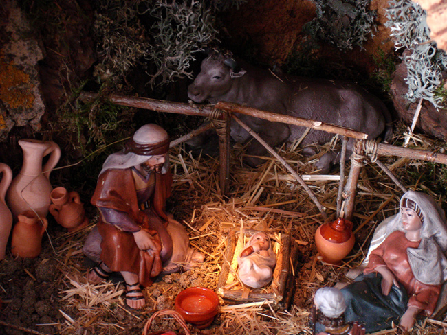

    • Para ilustrar este fenómeno y ver como una zona aislada puede destacarse en un determinado momento del ciclo N-D, en el caso que interese, adjunto dos fotos. La primera es “lo que sale” directamente en una foto tomada durante la fase amanecer y que he titulado <200 Amanecer con fogata.jpg> y la segunda <201 Amanecer. Lo que ve el ojo.jpg> , en la que mediante Photoshop se ha tratado de exponer lo que el ojo ve realmente en la cercanía, destacando una zona que queremos se vea precisamente en aquel momento.
    • Como curiosidad adicional, diré que al fondo en la foto 201, se ve precisamente el ejemplo que indiqué al principio como ejemplo de iluminación interior con fogata intermitente en una casa bajo una palmera, compuesto de dos neones, uno fijo y otro intermitente. El Photoshop lo ha “descubierto”.

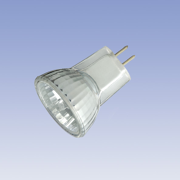

  • Las lámparas a 12 V tiene casquillos distintos del anterior ya que poseen dos patillas que las distinguen del resto de lámparas. Igualmente, al casquillo del cual parte el cable de alimentación, puede conectarse con clemas o cinta aislante al transformador y de este a la alimentación normal de red.
Para el resto de características, ventajas e inconvenientes y orientación del foco, referirse a lo dicho en el método C.

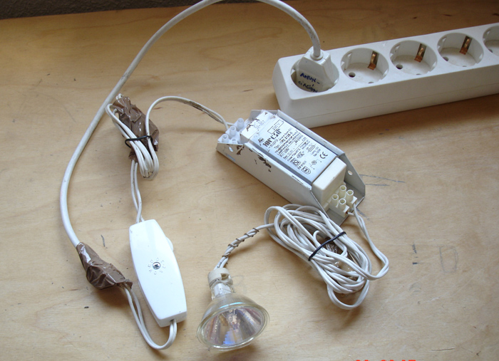

El modelo D2 puede verse en la selección indicada en el fichero <006 Conjunto dicroica a 12V con regulador.jpg>. Como puede observarse todas las uniones son con clemas (forradas con cinta marrón para protección) o atornilladas, como en el caso del transformador (visible) y del regulador (en su interior; un solo hilo, el otro “pasa de largo”).
Puede también observarse en 006 el uso de un alambre para el guiado del conjunto, como se recomendó en el anterior post.
En cuanto a su aplicación práctica adjunto varias ficheros de fotos, que ya aparecieron en este foro con anterioridad, que ilustran el resultado de la aplicación de lámparas dicroicas: <007 Dicroica-01.jpg>, <008 Dicroica-02.jpg>, <009 Dicroica-03.jpg> y <010 Dicroica-04.jpg>.
La colocación de las lámparas en las tres primeras es en un lateral del techo de la cueva y la luminosidad y el enfoque se ha conseguido siempre con el regulador instalado en el circuito. La regulación de la luz cuando se hacen fotos debe modificarse a la baja, pues generalmente no es necesaria tanta luminosidad para la obtención de fotos, que si no quedan casi veladas.
La foto 010,  se ha obtenido con la lámpara situada en una cuevecita semihundida en el suelo, bastante lejos del ángel de la Anunciación. Produce un efecto tal que los más curiosos tardan un buen rato en “localizarlo”, pues la tendencia es mirar hacia arriba. Si está suficientemente alejada de la imagen iluminada, el efecto es muy bonito y “misterioso”; es decir no se sabe de dónde viene el haz de luz. Para ello debe usarse la lámpara de 10º de amplitud de haz.
Y el lunes continuamos, de tal forma que permita digerir los posts anteriores y no provoque atasco. Y empezamos con LEDs. Buen fin de semana a todos.

Como puede observarse todas las uniones son con clemas (forradas con cinta marrón para protección) o atornilladas.
