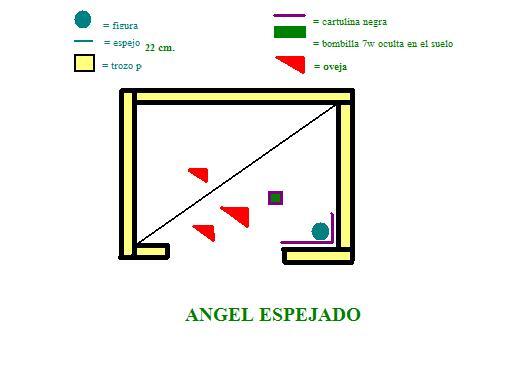

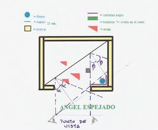

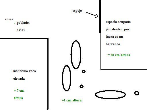

Muchas gracias, por vuestros consejos.Me han dado valiosas ideas, para hacer lo de los espejos, pero, no se si a lo mejor, no me habeis comprendido, o yo, no me he explicado bién.Pues todas las ideas que proponeis, estan hechas, sobre la base del Belén, y lo que yo ví, está hecho, debajo de la base. Y por arriba, del Belén solo se ve, desde la embocadura de la cuva, a traves de espejos.
Bueno es un poco dificil de explicar, aquí adjunto dos fotografias, que tomé del Belén, del asilo de ancianitos de Valencia, como os dije.
P.D. No las he adjuntado antes, por no tener tiempo, para reducirlas de tamaño.No estan muy nitidas, pues debeis de comprender, que era muy dificil, hacerlas atraves de la cueva y que la cueva, estaba en el segundo plano y no dejaban hacercarse demasiado, aunque, puse el zom digital, y sí, acerca bastante la imagen, pero al mismo tiempo, empeora su calidad y nitidez.
laor
(Huida a BellÃn 1.jpg)
(Pueblo lejania 1.jpg)
Adjuntos Huida a BellÃn 1.jpg (95KB - 1033 descargas)
Adjuntos Pueblo lejania 1.jpg (97KB - 1025 descargas)

Hola. Necesitaria saber una cosa:
Tengo un portal del que intentare adjuntar un esquema. (En el que pongo "espejo" por error; se trata de un cristal)
En principio iba a ponerle un espejo para duplicar las ovejas, pero me decante por un cristal para hacer desaparecer al Ange. La pregunta es, ¿se pueden combinar estas tecnicas aqui? Decir que el angel tiene una luz oculta de 7w conectada a un controlador.
Muchas gracias de antemano.
(Copia de angel.JPG)
Adjuntos Copia de angel.JPG (16KB - 545 descargas)
2379
29/10/2007 12:16
Creo que Corcho podría contestar a esto ya que él conoce bien el tema del angel, sobre el que tiene mucha experiencia.
880
Entre Madrid y Colmenar Viejo
29/10/2007 21:34
Viniendo del Mago Negrito , no puedo por menos de sentirme aludido.
Pablo:
Ya que dices que usas un controlador (supongo que día-noche) te sugiero que pongas una luz en cada lado del cristal, así mientras una se enciende (la del ángel) la otra se apaga (la de detrás del cristal).
Además te sugiero que tengas mucho cuidado con la abertura de la casa y la colocación del cristal, para que desde ningún ángulo se vean los bordes de las paredes donde está el ángel.
Las luces debes de colocarlas de manera que no se vean desde ningún ángulo, por lo que quizás sería más conveniente poner la luz del ángel en la parte de arriba, o disimularla con algún objeto (cántaro, roca, etc…
En tu dibujo, a mano alzada he puesto los ángulos para que veas gráficamente lo que quiero decir.
(PAIZGA [320x200].jpg)
Adjuntos PAIZGA [320x200].jpg (11KB - 501 descargas)
880
30/10/2007 07:07
Pablo:
Continuando con el post anterior y después de un análisis un poco más en profundidad , quiero decirte que tengas cuidado con las dimensiones y colocación del cristal; en tu dibujo, la imagen del ángel se verá "detras de la pared", y además tienes un área de visión que es un "área de espejo", es decir que si te pones en ese sitio, te verás reflejado, aunque sea mínimamente.
Otra precisión, lo que te sujete el cristal por detrás (incluido el suelo) debe de ser más "grande" de lo que le sujete por delante, (no sé si me explico, como un marco de fotos); así evitarás que se note dónde está el cristal.
Modificado por CORCHO 30/10/2007 07:11
(PAIZGA-2 [320x200].jpg)
Adjuntos PAIZGA-2 [320x200].jpg (7KB - 491 descargas)
Hola amigo Jose Mª
Pues algo importante sí que ha quedado claro.
Tendré cuidado. Sobre todo en que no veamos el ángel.
Lo que no entiendo es por qué el ángel está "detrás de la pared" en el espejismo.
Muchas gracias por tu atención.
Pablo.-
880
Buenas Pablo:
La razon es muy sencilla: tu veras al Angel, por detras del cristal, a la misma distancia de el de la que tienes desde el Angel real al cristal.Esta claro?
Cristalino.

Hola de nuevo.
De nuevo, valga la redundancia, se me plantea un problema de espacio. El caso es que tras un montículo considerable tengo un hueco grande y quería aprovecharlo para montar ahí un poblado en lejanía y proyectarlo. El caso es que paralelamente tengo un barranco de unos 20 cm. de altura, y había pensado en colocar un espejo bajo un arco integrado en dicho barranco proyectándolo.
Pero la duda es que no sé si el espejo debe estar en este caso recto al poblado o en 45º; pues en una prueba que he hecho (con otros elementos) recto no se ve casi, o muy dificultosamente, pero en 45º me reflejo yo...
Gracias de antemano.
(Dibujo.JPG)
Adjuntos Dibujo.JPG (16KB - 472 descargas)

UNA PREGUNTA : EN EL TRUCO DEL ESPEJO DEL ANGEL SE REALIZA CON UN ESPEJO O CON UN CRISTAL? GRACIAS Y UN SALUDO.
160
Pozuelo de Alarcón (Madrid)
maralex, el ángel se refleja en un cristal transparente, y a través de él se ve también lo que haya detrás; esas dos vistas simultáneas es lo que produce esa visión tan especial.
Regulando las iluminaciones, por separado, de la escena a cada lado del cristal se consigue que se vea más o menos el ángel, llegando a hacerlo desaparecer cuando sólo se ilumina lo que está "detrás" del cristal.
A Memen le gusta esto.

maralex - 11/8/2008 19:23
Maralex, me parece que no has leído el mensaje que se envió a todos los foreros sobre las Normas del Foro (mira tu bandeja de entrada). Si lo haces y lees las Normas, verás que no se debe escribir en mayúsculas.
Gracias
Gracias
Y Geni debería mirar la parte de tipografía, que ya se lo he dicho alguna vez antes pero no hace caso

ola, he estado leyendo todos los post sobre la aparición y desaparición del angel, pero en ninguno de ellos he visto una foto sobre el resultado final de esta tecnica, si alguien tuviera una foto de esta y la podría poner aquí os lo agradecería.
ahhh....Y tengo una duda, he visto en el post mas reciente sobre este tema dos dibujos (esquemas), y en uno de ellos, el ángel se encontraba en una "esquina" de la cueva, y otro el ángel estaba en posición horizontal, metido en una caja debajo del suelo de la cueva. ¿ Que técnica da mejor resultado de las dos, y de que tamaño tendría que ser el cristal y la cueva, si el ángel es de 11cm aprox.?
respondedme pronto.
gracias.

Geni, he leído paso a paso tu aporte al despeje de los misterios que existen en el uso y colocación de espejos y cristales en los belenes. Mi estimado cofrade, es un deleite leerle.
Mi más sincera felicitación.
He intentado reproducir el efecto de aparición del Ángel y, en realidad, no me ha salido, me fallan los juegos de luces, tanto directas como indirectas. Voy a intentar aplicar tus conocimientos a ver si logro alcanzar el éxito.
Nuevamente, gracias, excelente aporte.
