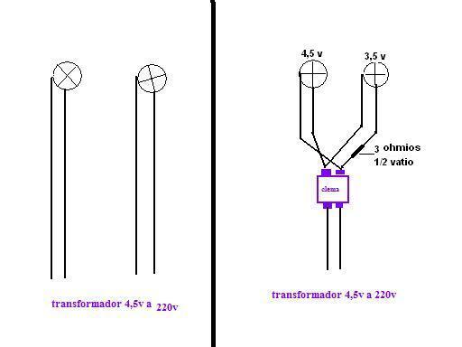

Pablo, para conectar las dos lámparas a la misma salida de 4,5 volt., debes enseriar una resistencia de 3 ohmios en la lámpara de 3,5 volt. Te pongo tu mismo esquema reformado.
Un abrazo.
(Dibujo2.JPG)
Adjuntos Dibujo2.JPG (14KB - 395 descargas)

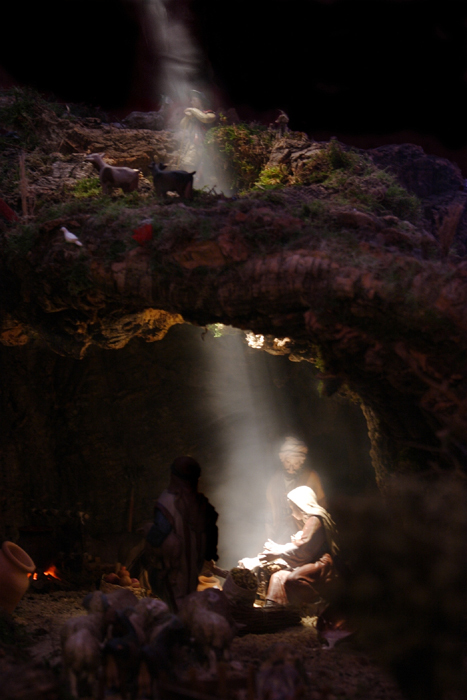

A los que han seguido esta serie de posts quisiera comunicarles que, finalmente, el Rayo de luz funcionó en su emplazamiento definitivo y aunque ya pondré la serie de fotos pertinente, avanzo una foto del efecto conseguido. Es una lástima que no podamos bajar la foto original, pues al reducirla pierde bastante, como siempre.
Feliz Año Nuevo a todo el mundo

Geni: ese haz de luz ha quedado precioso.Parece un rayo enviado por el mismisimo Dios ( en cierta forma es así a través de tus manos).
Te diré que aunque no he sido muy buena alumna tuya sí que he conseguido el efecto de los espejos ( que por cierto no tengo fotos puestas pués el día que las hice al belén aún me faltaba un foquito en el pasadizo del espejo)y también que mi niño Jesús y el angel tuviesen su propia luz de led creando un efecto precioso.Enfín,este año a ver si me aplico y consigo hacer alguna más de esas cosas que nos enseñas.

Es espectacular la imágen del rayo de luz entrando en el portal. Tuve la suerte de verla en directo y la verdad es muy bonito.

Geni...¿que quieres que te diga?..sobran las palabras...
Cada año nos dejas con la boca abierta (al menos a mi) i motivas a los mas novatos a "atreverse".. ¿quien sabe? puede que este año...jejejeje.. .es broma
FELICIDADES!!!! !!!!!!ES PRECIOSO!!!
Es una pasada, Geni. El efecto es precioso. ¡¡¡Queremos fotos!!!
Yo soy peor alumno que Conchi, pero también he conseguido los espejos. Algo es algo.
Pero, una cosa, ¿dónde está la fuente de humo? Tiene que haber sido muy difícil llevarlo por donde debe ir...
Un saludo y GRACIAS, maestro.

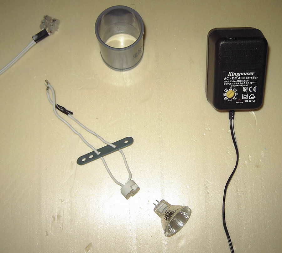

Hola Hogar de Nazaret.
Te adjunto una foto de mi paso a paso de mi cueva... ahi se ve perfectamente el portalamparas que dices... donde debes meter las dos patitas de tu bombilla dicroica... fijate en la foto... aunque sin palabras creo que se ve perfectamente lo que tienes que hacer.
La bombilla es de 12 Voltios y de 20 Watios... poner el alternador a 12V y listo.
Espero haberte ayudado... y por favor no digas nunca que eres un o una inutil...
