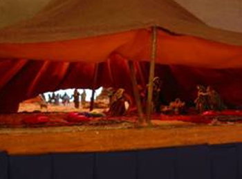

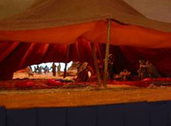

6ª entrega de usos de los espejos en el Belén
Bien, llegamos al final. Solo nos falta por tratar los Belenes que he denominado del Tipo B y del Tipo G. El primero sobre un espejo que se “complica” y el 2ª, del que ya dije “que este es otro cantar”, con espejos a 90º.
He dejado estos dos tipos de Belén juntos porqué sin lo que he dicho en este foro hasta el presente,   no se comprenderían plenamente y, segundo, porqué coincide su uso en un Belén ya clásico que denominaremos El Belén-haima, el cual , por su originalidad, vale la pena conocer.
En efecto en Navidad de 1998 la Asociación de Ayuda Humanitaria pro Saharaui Bir Lehlu , de Pozuelo de Alarcón, Madrid, instaló un Belén de ambiente saharaui, en la cafetería del centro comercial ABC Serrano. La reseña de aquellos momentos decía: ... un Belén en el que el Niño Jesús nace en una haima de los nómadas del desierto. Gracias a un sistema óptico de reflexiones múltiples, totalmente original, se consigue, en un espacio de alrededor de un metro cuadrado, que se pueda contemplar, al fondo de la haima, la inmensidad del desierto, así como la anunciación a los pastores (esta vez pastores de cabras y camellos) y la llegada de los Magos en sus camellos.
La foto de aquel exposición que tenemos la adjunto con el título 400-Primer Belén-haima 1998. Puede distinguirse la haima alargada y baja aunque no el fondo que era lo interesante.
El diseño fue obra del Belenista Carlos Sánchez de la ABM, en la que recientemente ha sido nombrado Maestro Belenista (2004).
En el fichero 401-Principios del Belén.Haima, he colocado los principios del diseño del Belén citado, haciendo hincapié en una serie de detalles constructivos que ahora os serán ya familiares. Es de destacar que el Belén es básicamente de un solo espejo, pero que su autor lo complicó un poco más, a fin de obtener un resultado sorprendente. Sobran dos espejos, pero con la lectura del texto espero se entienda que la excelencia solo se consigue cuando se imita a la naturaleza. Y esto no es sencillo. Son necesarios 3 espejos, con uno a 90º.
Siempre he creído que había un cuarto espejo que el autor se guardaba de citar, porqué el efecto es digno de verse. De hecho los que viven por alrededor de Pozuelo pueden visitarlo cada año en Sta.. Mª de Caná. Hace dos años se incluyó en la exposición social de la ABM, de la que ofrezco la foto 402-El Belén-haima en 2003. Algo más vemos de él en esta foto, pero no es suficiente para darse cuenta de su majestuosidad.
Y aquí se terminan estas entregas sobre el usos de los espejos en el Belén, que según parece lo han aguantado numerosos foreros y, supongo, visitantes, 28 de los cuales desde el mismo principio. Pero me queda una duda:
¿Quienes son los 20 que habiendo bajado la entrega 5ª no han bajado la entrega 4ª?.
El porqué de esta pregunta es porque para entender la 5ª y aprovecharla un mínimo siquiera, es absolutamente necesario conocer la 4ª.
(400_Primer Belen-haima 1998.jpg)
(402_El Belen-haima en 2003.bmp)
Adjuntos 400_Primer Belen-haima 1998.jpg (28KB - 820 descargas)
Adjuntos 401_Principios del Belen-haima.pdf (115KB - 1320 descargas)
Adjuntos 402_El Belen-haima en 2003.bmp (266KB - 803 descargas)
