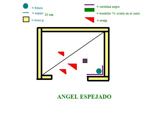

Hola. Necesitaria saber una cosa:
Tengo un portal del que intentare adjuntar un esquema. (En el que pongo "espejo" por error; se trata de un cristal)
En principio iba a ponerle un espejo para duplicar las ovejas, pero me decante por un cristal para hacer desaparecer al Ange. La pregunta es, ¿se pueden combinar estas tecnicas aqui? Decir que el angel tiene una luz oculta de 7w conectada a un controlador.
Muchas gracias de antemano.
(Copia de angel.JPG)
Adjuntos Copia de angel.JPG (16KB - 562 descargas)

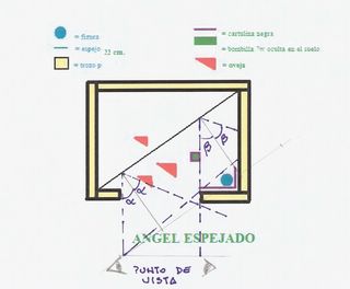

Pablo:
Ya que dices que usas un controlador (supongo que día-noche) te sugiero que pongas una luz en cada lado del cristal, así mientras una se enciende (la del ángel) la otra se apaga (la de detrás del cristal).
Además te sugiero que tengas mucho cuidado con la abertura de la casa y la colocación del cristal, para que desde ningún ángulo se vean los bordes de las paredes donde está el ángel.
Las luces debes de colocarlas de manera que no se vean desde ningún ángulo, por lo que quizás sería más conveniente poner la luz del ángel en la parte de arriba, o disimularla con algún objeto (cántaro, roca, etc…
En tu dibujo, a mano alzada he puesto los ángulos para que veas gráficamente lo que quiero decir.

Hola amigo Jose Mª
Pues algo importante sí que ha quedado claro.
Tendré cuidado. Sobre todo en que no veamos el ángel.
Lo que no entiendo es por qué el ángel está "detrás de la pared" en el espejismo.
Muchas gracias por tu atención.
Pablo.-
880
Entre Madrid y Colmenar Viejo
Buenas Pablo:
La razon es muy sencilla: tu veras al Angel, por detras del cristal, a la misma distancia de el de la que tienes desde el Angel real al cristal.Esta claro?
Cristalino.
Muchas gracias.

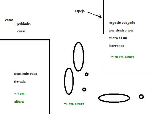

Hola de nuevo.
De nuevo, valga la redundancia, se me plantea un problema de espacio. El caso es que tras un montículo considerable tengo un hueco grande y quería aprovecharlo para montar ahí un poblado en lejanía y proyectarlo. El caso es que paralelamente tengo un barranco de unos 20 cm. de altura, y había pensado en colocar un espejo bajo un arco integrado en dicho barranco proyectándolo.
Pero la duda es que no sé si el espejo debe estar en este caso recto al poblado o en 45º; pues en una prueba que he hecho (con otros elementos) recto no se ve casi, o muy dificultosamente, pero en 45º me reflejo yo...
Gracias de antemano.
