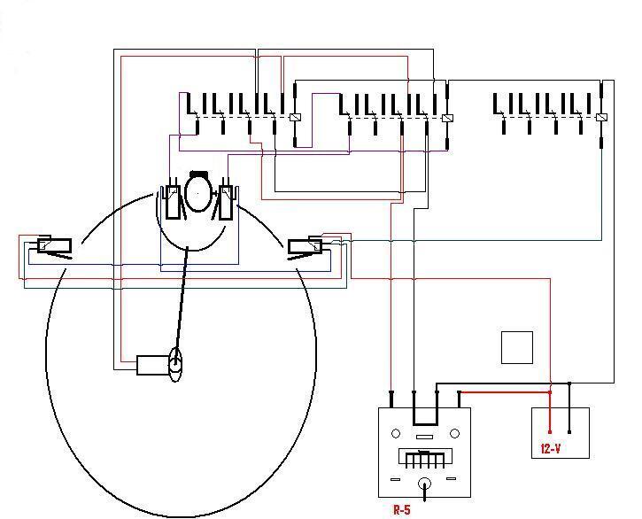

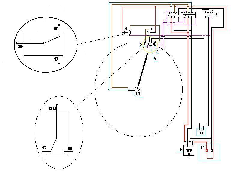

Eduardo, se me ha olvidado de comentarte que, como los relés son de 4 contactos y tú -en realidad- solo necesitas 2, podemos hacer -con un tercer contacto de los relés que hacen el inversor del motor principal, un enclavamiento, para asegurarnos de que: ni por defecto ni por error de manipulación pudiesen conectarse los dos relés a la vez, ya que esto provocaría, un cruce de líneas –cortocircuito- y casi seguro la rotura de los contactos utilizados, también la del R-5 (¡¡Que pena, no!! con el trabajo que te ha costado conseguirlo, jeje). Mañana te volveré a mandar el croquis, ya con la nueva reforma incluida.
478
Es Castell-Menorca
OK!!! A tus ordenes!!!je je je.Intentare ir a una empresa que instala alarmas y sistemas de segurida a ver si me pueden vender los contactos que me pusiste en una foto,haber si hay suerte y los puedo conseguir.Con los reles,al verlos tan "sofisticados",pense que no valdrian(pues me trajo unos dias atras,unos que iban a 220V. y me dio reparo en comentartelo).
3949
Lo prometido es deuda, jeje, aquí tienes el nuevo esquema.

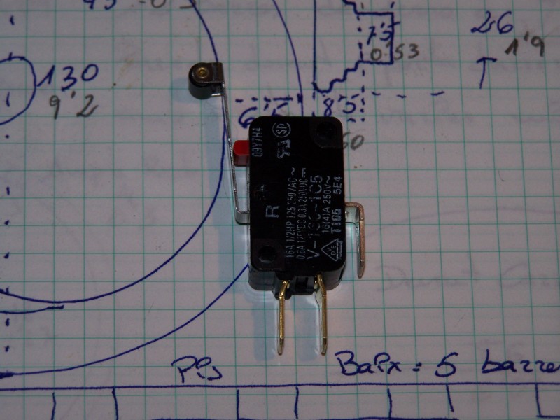

hola David!!!!Al fin ya tengo los finales de carrera!!!!ALELUYA!!!Ya puedo empezar con el montaje,lo unico es que no son de iman,son los tradicionales,pero algo es algo no?
(carreto i carro 002 [800x600].jpg)
Adjuntos carreto i carro 002 [800x600].jpg (105KB - 152 descargas)
3949
Pues.....nada Eduardo, conforme vayas necesitando ayuda....ya sabes, aquí estamos.
Un saludo y suerte, jeje.

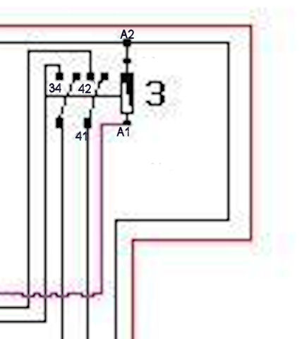

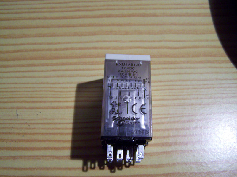

Con tantos numeros me hago un lio y no se si lo hago bien o no,te pongo foto con numeros del rele para saber si esta bien o" me pegas la primera bronca"je je je
(rele.jpg)
(rele 2.jpg)
(conexionado rele.jpg)
Adjuntos rele.jpg (35KB - 137 descargas)
Adjuntos rele 2.jpg (93KB - 150 descargas)
Adjuntos conexionado rele.jpg (36KB - 140 descargas)
478
Es Castell-Menorca
te pongo numeracion bien,arriba esta equivocada
(conexionado rele2a.jpg)
Adjuntos conexionado rele2a.jpg (36KB - 138 descargas)
3949
Eduardo, tienes que fijarte en los contactos abiertos y cerrados: por ejemplo en el esquema están al contrario que en el relé, quiero decir que según tu numeración, el 41 es correcto (común) pero el 42 no está bien, debe de ir al contacto cerrado, es decir, tu debes de conectar los cables entre 41 y 44, igual en el siguiente, 31 y 34. La alimentación de la bobina está correcta, ahí, sobresaliente, jeje.
Ánimo que lo tienes chupao.
Si crees que te vas a liar mucho te pongo yo los números, pero pienso que es bueno que quemes tu algún motor, jeje.

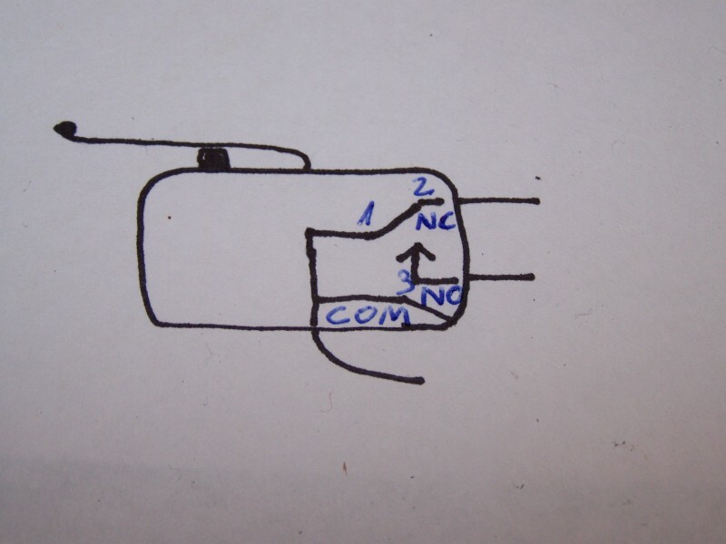

OK!!!Era es que me liaba,que en el rele esta al reves y ante la duda...Deja deja de quemar,que con lo que me ha costado conseguirlo todo je je je.En los finales de carrera me pasa lo mismo,que no tengo ni idea de como hacer las conexiones.Otra cosa,hilo paralelo sirve o es muy grueso,nose cual poner y antes de empezar,preguntar al maestro
(carreto i carro [800x600].jpg)
Adjuntos carreto i carro [800x600].jpg (69KB - 138 descargas)
3949
En los finales de carrera es igual que en los relés, tienes que tener en cuenta los contactos cerrados (NC) y abiertos (NO). Tú no te preocupes por preguntar, lo importante es tenerlo claro, (más vale ser tonto cinco minutos, que no toda la vida, jeje) No tienes más que darte cuenta en el dibujo del esquema si el contacto está abierto o cerrado....y eso mismo repetirlo tú en el final de carrera o en el relé. No se porque, cada vez te veo más cerca de conseguirlo, jeje.

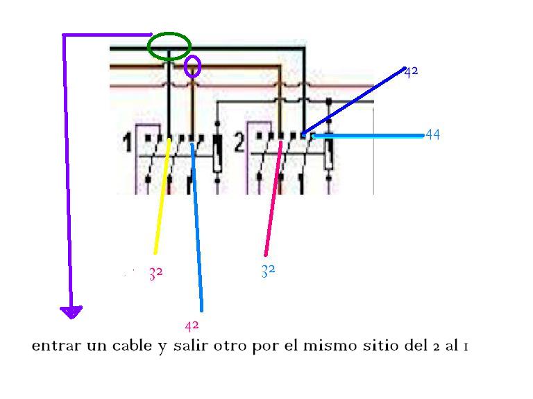

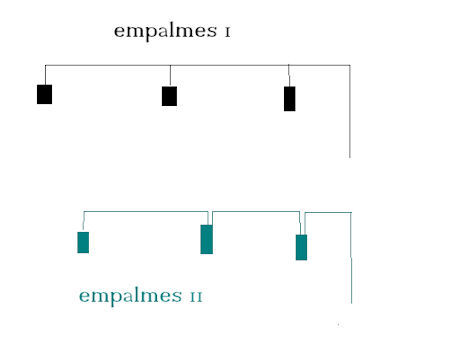

Haber David,cual es la forma correcta de empalmar los hilos ,la I(un hilo asta el final y enpalmando en el) o la II(entrando uno y saliendo otro para el siguiente),no creas que solo he sido tonto 5minutos,llevo rato mirando y ni por esas je je je
(empalmes.jpg)
Adjuntos empalmes.jpg (17KB - 138 descargas)
3949
La correcta es la II, lo que pasa es que cuando se hacen los esquemas, -en la mayoría de casos- se hacen unifilares y no se especifican bien los sistemas de conexión. Ah, lo de tonto cinco minutos no lo tomes al pié de la letra, jejeje, que solo es una frase hecha.

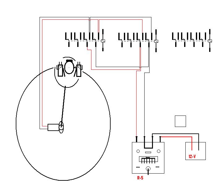

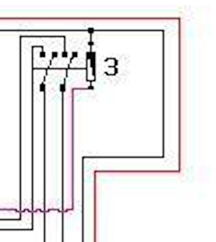

Eduardo, vamos a ver si con este otro croquis nos entendemos mejor. De momento solo te pongo el cableado del motor principal y cuando este lo tengas claro continuamos con otra maniobra, debes de tener en cuenta que en este esquema, el dibujo de conexiones es igual al del relé original, o sea, que guardan el mismo orden. Si te das cuenta te he dibujado como debes de conectar los cables, ejemplo; cuando un mismo cable va a dos contactos de diferentes relés, -como es lógico- primero conectamos en un contacto del primer relé - como marca el esquema- y de ese mismo tornillo hacemos un puente hasta el siguiente contacto del segundo relé, también como marca el esquema. Es importante que tengas claro el sistema de conexiones, pues lo más gordo está por llegar, jeje.
Puedes preguntar cuantas veces quieras....bueno, hasta que te quede claro, jeje.
Concretamente este esquema es un inversor para que el motor principal pueda girar en doble sentido, si te das cuenta, en la salida de los relés, (parte de arriba) los cables que van hacia el motor están invertidos, esto quiere decir que cuando funcione el primer relé girará en un sentido y cuando se conecte el segundo relé lo hará en otro.
Venga....animo y al toro.

3949

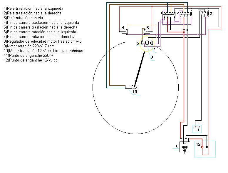

Te pongo otro avance más del esquema, no quiero te quedes parado por mi culpa, jeje.
(Malacate5.JPG)
Adjuntos Malacate5.JPG (43KB - 156 descargas)
478
Es Castell-Menorca
Estupendo!!!Ahora me estaba mirando como conectar los finales que van sueltos.Al final la entrada de corriente negativa me dijiste que estava bien,en A2.Para la alim. de 12v.,¿Vale una misma toma para coger corriente para cebek y finales?Pondria una regleta por fuera y cojeria corriente para los 2 por separado?O mejor 2lineas,uno para cada uno.La fuente de alim. es de ordenador
Esto va tomando color!!!!Gracias por todo David.
