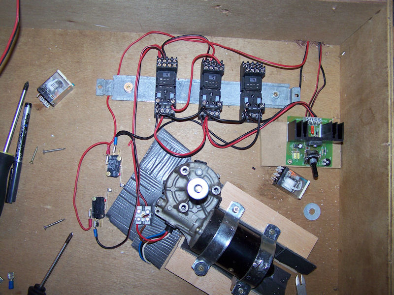

A la orden!!!je je je.Ahora viene lo mas complicado,poner los finales a la altura del motor del averio,tendre que hacer unos "postecillos" para que hagan contacto y a los finales les tendre que quitar la rueda que tienen,no sea cosa que se me enganchen.

3949
Vas muy bien Eduardo, ya veo que has puesto un carril DIN -de recuperación- para colocar los relés. ¡¡Estupendo!!

Es Castell-Menorca
Con un maestro como tu!!!Como puedes ver,he puesto toda la parte elec. en un mismo sitio porque al poner el pozo,tendre que agujerear la tapa para que los baldes lleguen asta abajo,sino la cuerda quedara arrugada y se podria atascar el invento

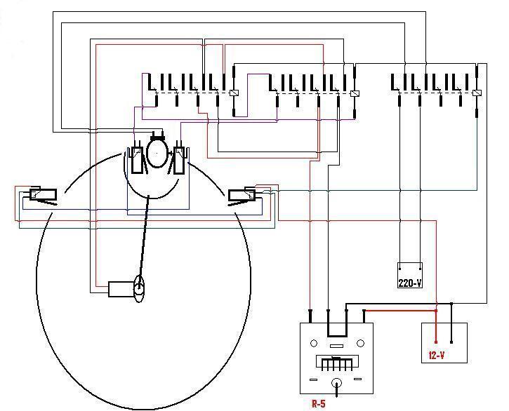

3949
Como veo que vas muy adelantado, te pongo el esquema ya terminado, no quiero que pierdas de sacar agua por un descuido mío, jeje.

478
Es Castell-Menorca

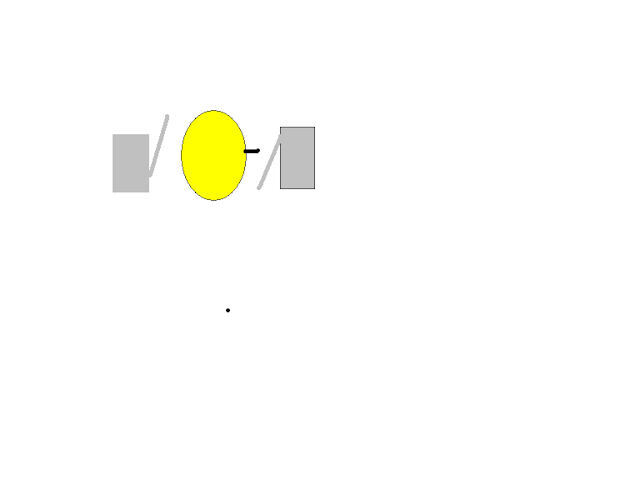

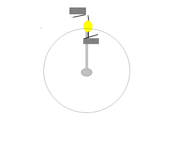

David,los finales que van con el motor del averio,¿Tienen que estar los dos como en el esquema o uno contra otro?Osea,uno con la patilla hacia arriba y el otro para abajo

3949
Sí Eduardo, deben de estar como tú los has dibujado, siempre a favor del sentido de giro que tenga el motor. Los que yo he dibujado, están colocados para un motor de doble sentido, así que....te pondré 3 puntos más por el detalle, jeje.

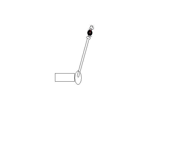

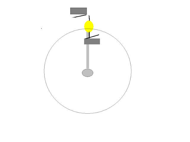

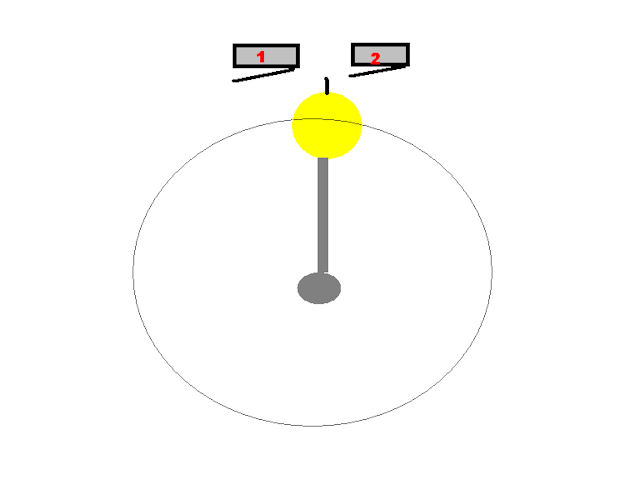

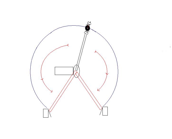

Buenos Dias!!!Ayer mirando donde seria mejor colocar los finales,me di cuenta que lo ponemos de tal manera que la base del motor(el color amarillo) tendria que girar y yo la tengo fija al brazo que la sujeta.¿Tendriamos que poner los finales como el dibujo 1 o como en el 2?

3949
La base del motor no tendría que girar sobre sí misma, solo tendrías que hacer un taladro al eje que sube hacia el caballo y sujetarle cualquier artilugio para que active los finales cuando éste se mueva, -según la orientación del caballo-...o bueno....no sé si he entendido bien tu pregunta, creo que te refieres a eso.

Haber David,ahora estoy bien atascado con los finales para que el caballo de media vuelta.No me sale la manera de ponerlos y la unica es que uno tiene que ir sobre la barra que viene del limpia y sujeta el motor del caballo.¿Voy bien o voy mal?
3949
Tienes que poner los dos finales en la barra que sostiene el motor de rotación, para que cuando gire éste 180º active uno u otro final...según el sentido de giro.

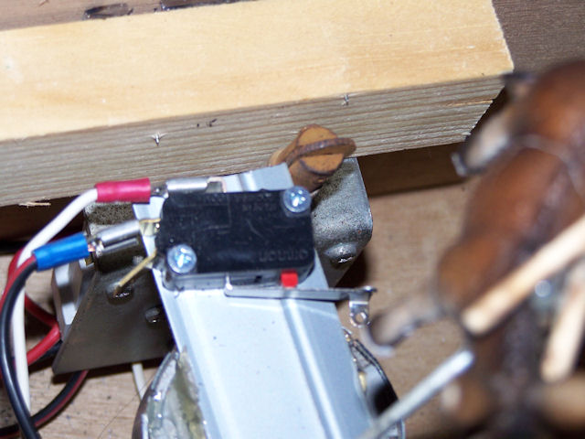

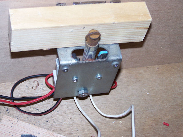

ESTOCAMINAAAAAAAAAAAAAAAAAAAAAAAAA!!!!!!!Gracias David por tu paciencia y sabiduria,siguiendo tus pasos esto funciona a la perfeccion!!!!Te pongo foto de como he puesto los finales que marcan el recorrido,me dieron un montaje de una puerta de camara frig. que habian retirado,venia con dos finales pero sin patilla larga y se accionan mediante un muelle que toca a uno u otro segun gira el motor y pense que no valian y al final me han sido de gran utilidad y solo le faltan 2cm. para dar la vuelta entera.Cuando pueda subire videohttp://foro.belenismo.net/images/emoticons/wink.gif

Lo del final de carrera no lo había visto claro, ahora lo veo, es un final de carrera de una puerta de corredera con cremallera -que en la puerta- va ubicado junto al motor, pero en la parte interior, digamos.....junto a la puerta.
Que suerte has tenido con el recorrido, pues viene justo el ancho de la pletina que accionan las finales, ¡estupendo!
Oye, cuando gire hacia el otro lado, ¿no estorbarán los cables del final de carrera? Hablo de la última foto.

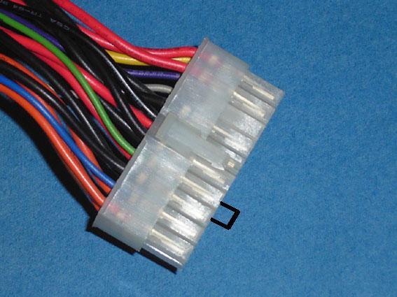

Como se nota que eres un profesional!!!Si,es lo que tu dices,era de una puerta de una camara frigorifica de una fabrica.Molestar un poco,suerte que el muelle va fino porque casi toda la presion la hace la conexion.Con lo que tengo problemas es con la fuente del PC que no me arranca,no se como coger la corriente y estoy utilizando la otra fuente(y la verdad es que es un mamotreto)¿como tengo que coger la corriente de la fuente del PC
3949
Eduardo, si la fuente no lleva interruptor incorporado tienes que hacer un puente entre los cables; verde y un negro cualquiera, los unes y a funcionar.

220
Sicilia (ITALIA)
Eduardo, está muy contento para ti, pienso que tu alegría es infinita y espero que tu experiencia pueda ser de ejemplo por todos los que no hacen nada porque, a lo mejor, creen no poder lograr.
Felicitaciones por tu perseverancia.
Sobre el éxito del proyecto, con el maestro al que te has encomendado, no tuve ninguna mínima duda.
Por cuánto concierne el manantial de alimentación del PC tienes que unir, como en la foto, el hilo verde con uno de aquellos negros.
