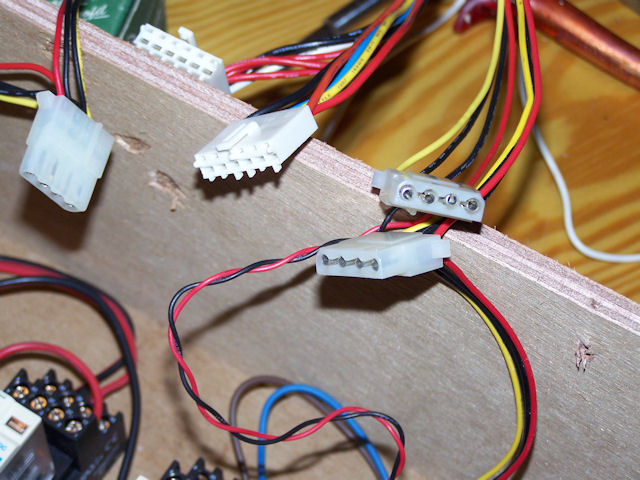

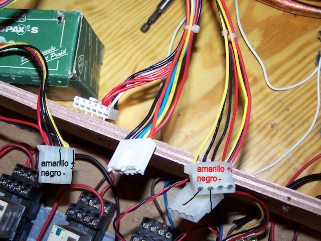

Aldo,como dice David muchas gracias por lo dicho,lo mas facil hubiese sido que me hicieran el montage electrico,pero como me dijo David,sino sale y se quema algo,a por otro.Ahora con el maestro je je je(y tu tambien Aldo).Creo que no me he expresado bien y una cosa no la entendi bien:
La fuente tiene interruptor y se enciende bien,lo que pasa es que creo que no entendi bien la contestacion que me diste(David) cuando te oregunte si las dos conexiones de 12v. las ponia por separado o un solo cable,he "tirado" dos lineas conectados por separado a la fuente y no camina.¿que es lo que hago mal?
Te adjunto foto de donde conecto
(cables fuente pc 001.jpg)
(cables fuente pc 003.jpg)
Adjuntos cables fuente pc 001.jpg (92KB - 138 descargas)
Adjuntos cables fuente pc 003.jpg (116KB - 161 descargas)

David,ahora he hecho funcionar otra fuente no la que te puse en la foto)que tiene la misma conexion que la que ha puesto Aldo (una ATX),pero la pregunta es:¿tienen que ir las dos lineas separadas(enchufadas en conectores diferentes) o en elmismo conector las dos?La fuente antigua,sin reles y finales funcionaba

¿Has probado con una sola línea a 12 V? Necesito saber si te ha funcionado alguna vez bien, o es la primera vez que pruebas, me da igual con una o con dos líneas. Infórmame

Eduardo, el hilo amarillo, como bien dices, es el 12Vcc positivo y el negro es el negativo y los enlaces son exigidos.
Al interior del alimentador del PC todos los hilos amarillos son unidos al mismo apunto en cuyo es retirado el 12V tal como todos hilos negros, son conectados junto al polo negativo y así por los restantes grupos de colores son unidos a las varias salidas.
Desaforadamente sobre algunos alimentadores la absorción pulsante o retardada con respecto del encendido del alimentador pone en reposición el todo y el alimentador no eroga más.
Prueba a conectar, antes de encender el alimentador, directamente un motor a 12 voltios, del tipo de lo que tú has utilizado y después de enciendes el alimentador.
De este modo el motor debería girar.
Infórmame sobre el resultado.
3949
Bueno, ya estoy aquí otra vez. Vamos a ver Eduardo; no es normal que ocurra eso, teniendo en cuenta que la potencia suministrada por una fuente es superior al consumo de este tipo de motor, a no ser que ocurra lo que te comenta Aldo. ¿Has entendido lo que te comenta Aldo? Yo probaría con la otra fuente, haría lo mismo que has hecho con la primera, es decir, conectaría las dos salidas de esa misma fuente, así podríamos averiguar algo más.

Eduardo, ¿como llevas el artilugio? ¿Funciona la fuente? Te preguntaba si habías entendido lo que te comentaba Aldo, pues la única diferencia de conectar una o dos líneas de la misma fuente es que cuantas más líneas conectes más sección tienes en el cable, ya que, independientemente de los cables que tenga de salida, cada voltaje se conecta a un mismo punto dentro de la fuente. Podría ser que la primera fuente de algún tipo de avería, en fin, cosas del directo,jeje.

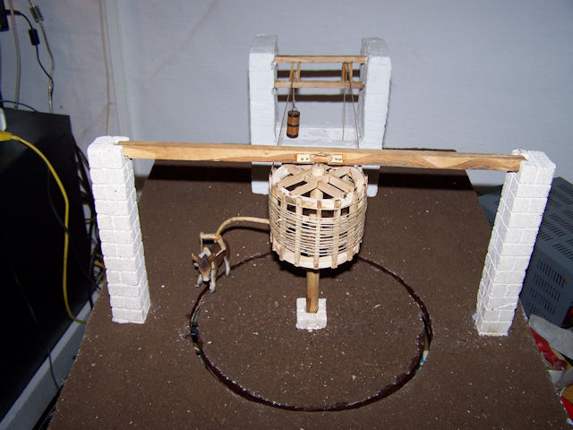

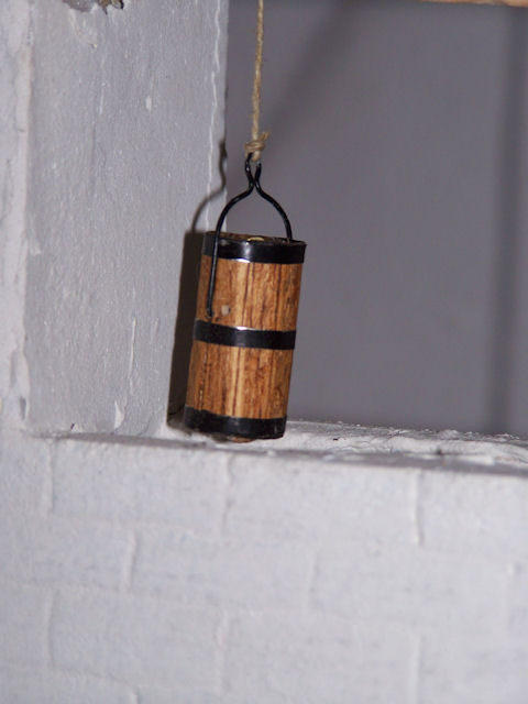

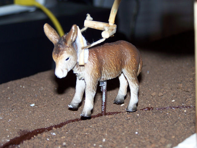

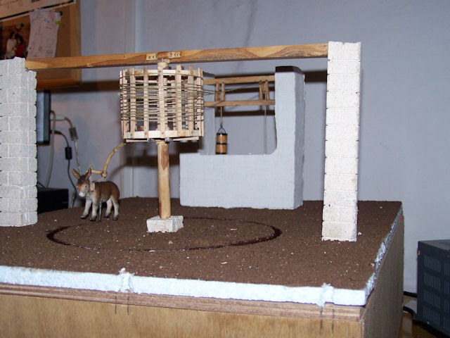

Ya esta!!!!Ya parace un pozo de verdad y todo gracias a J.David que sin su paciencia y sabiduria esto no hubiera llegado a buen puerto Gracias David!!!
De momento adjunto fotos,pues youtube me dice que esta de mantenimiento y no puedo subir video
(pou de torn.jpg)
(pozo de torno.jpg)
(detalle burrito.jpg)
(balde pozo.jpg)
Adjuntos pou de torn.jpg (71KB - 183 descargas)
Adjuntos pozo de torno.jpg (71KB - 190 descargas)
Adjuntos detalle burrito.jpg (79KB - 149 descargas)
Adjuntos balde pozo.jpg (43KB - 169 descargas)

Eduardo, ¡¡está genial!! Eres un gran artista, que no artesano, jeje. ¿No quedaría bien hacerle un poco de paisajismo? es decir, alguna piedra por ahí extraviada, un poco de verde junto a los pilares y en algún rincón, marcar el sendero del haberío, en fin, solo es una sugerencia.
Enhorabuena por el trabajo y decirte que, contigo ha sido muy fácil trabajar.
Un cordial saludo.
