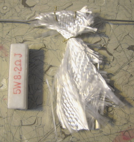

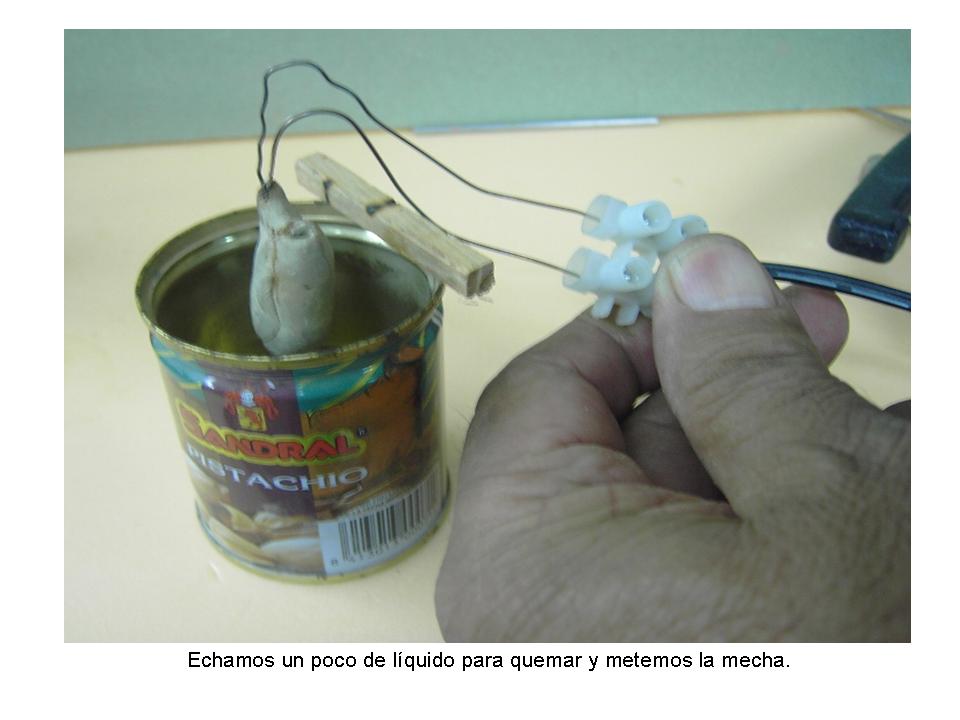

Como decía anteriormente, la reposición del liquidolo hacía con un gotero sanitario, su correspondiente macarron y su llave de gotero para graduar la caida.Creo que haciendo caer el liquido sobre una resistencia cerámica que se caliente se podría ahorrar el hacerlo en la lata. Lo que no sé que clase de resistencia era. A ver si tu sabrs que colocar que caliente el liquido.

Gracias J. David por indicar los valores de la resistencia ya que poner una maquina de humo en un diorama, ocuparía mas la maquina que el diorama.

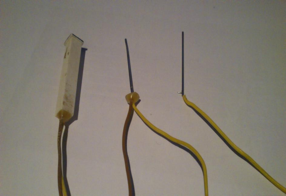

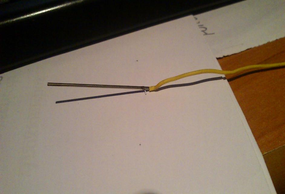

IMG_1260_1.jpg (37KB - 372 descargas)Hola Bob, la clave esta en ese minusculo tubito que es lo mismo que habeis realizado vosotros en este tema más grande, es un tubito con un orificio abajo por donde entra el liquido que al contacto con la resistencia genera humo y las patillas de abajo esta claro que es para las conexiones o bornes.
La marca alemana que hace esta historia, tiene varias opciones de voltaje por lo cual imagino al igual que habeis dicho aquí que sera en funcion de las vueltas o la largura del hilo usado en la resistencia y asi tener varios voltajes aunque creo que el liquido es igual para todas.

Según la foto que se ve el orificio, parece verse que la resistencia interior va roscada con hilo y la idea de la aguja de jeringuilla, es una buena opcion para realizar el tubito en cuestion.
Cuando quieres preparar bastante humo (para varias casas) la opcion de la lata que hiciste Bob es una buena opcion pero cuando uno esta metido en miniaturismo cuanto mas pequeño, mas increible parece que salga humo, por ejemplo estas canulas tipo capilares.
Yo, he visto las dos ollitas la de 2'3 el tubito no sobresale pero en el de 1'8 sobresale algo el tubito por la boca, lo cual me hace pensar que si esta pensado para que funcione de 3 a 4'5 voltios, de ahi que sea igual de largo uno que otro por lo que habeis expuesto aqui, a menor hilo de nicrom, menor voltaje.

Gracias Guille, ya he entendido el tema osea, que el nicrom hace de resistencia para que no haga el corto...a lo mejor, de la misma manera y en algo tan reducido como ese tubito, en vez de ir el nicrom roscado, lo que lleva el interior del tubito es simplemente la resistencia y el tubito exterior hace de chimenea para que tire el humo para arriba al hacer la combustion con el liquido.

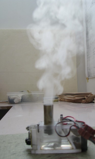

. Por eso a mi fumígeno (podéis fijaros en las fotos que envié) le puse un pequeño circuito electrónico que detecta el nivel de combustible bajo y apaga la resistencia. Saludos. [/QUOTE

Guille no veo por ningún lado el pequeño circuito que detecta el nivel y apaga la resistencia. Podrías extenderte un poco en este tema. Gracias
