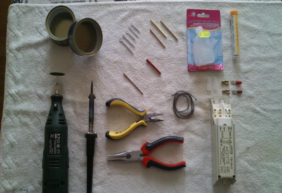

En primer lugar conoceremos los materiales y herramientas que vamos a necesitar.

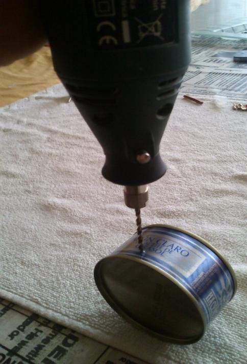

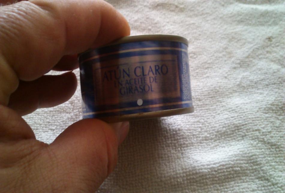

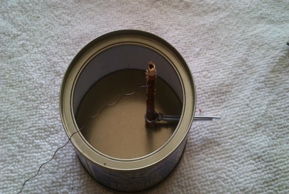

Comenzaremos cogiendo la lata, y con el mini taladro atravesaremos el lateral a unos 5mm. Del fondo de la lata, para más tarde introducir un pasador.

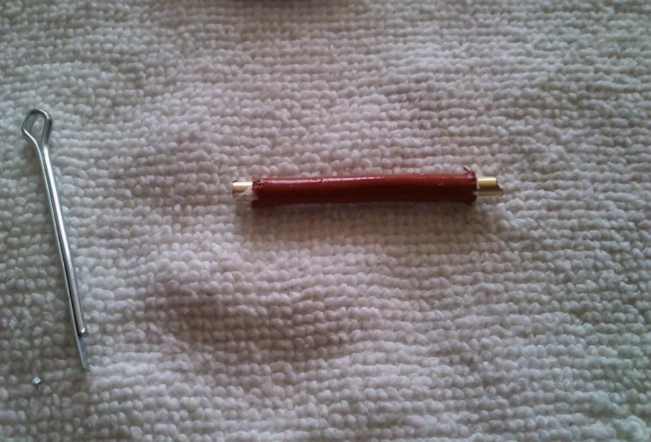

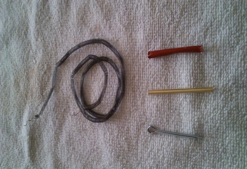

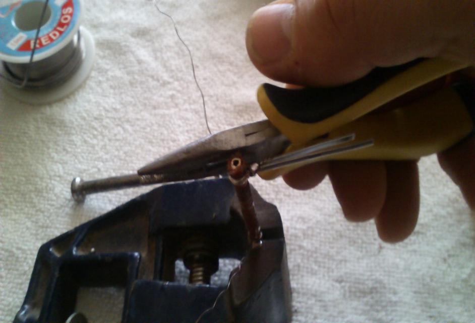

A continuación cogeremos el hilo de Nicron, el tubo, el pasador y la camisa ignifuga y procederemos al montaje de la resistencia.

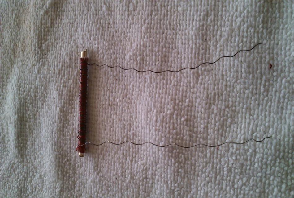

Introduciremos el tubo hueco dentro de la camisas ignifuga,

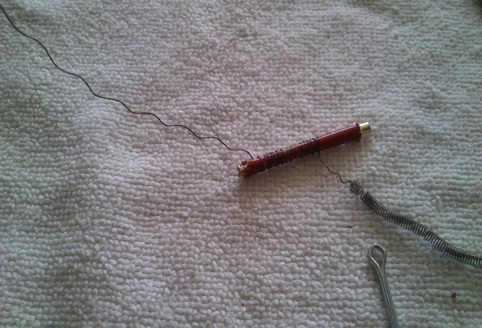

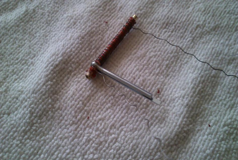

24/4/2013 02:34

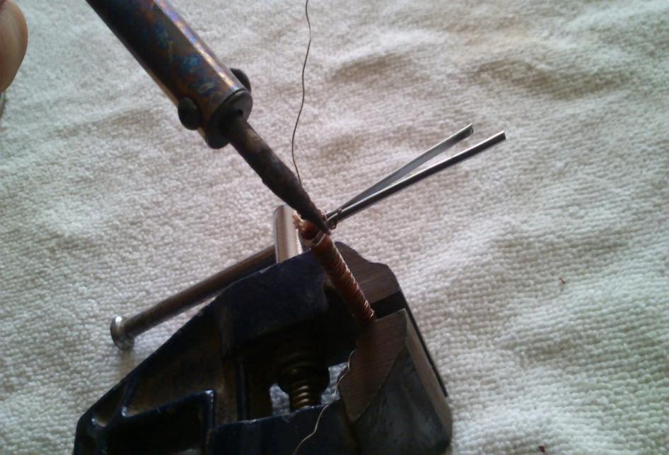

Y enrollaremos el hilo de Nicron lo mas prieto que se pueda para que la camisa ignifuga quede lo mas sujeta posible al tubo hueco.
(6.jpg)
(7.jpg)
Adjuntos 6.jpg (102KB - 294 descargas)
Adjuntos 7.jpg (99KB - 267 descargas)

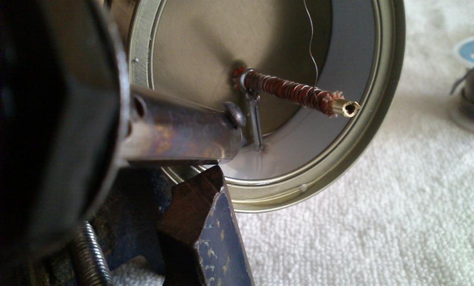

Y por ultimo daremos un punto de soldadura para que el hilo de Nicron quede lo mas fijo posible al pasador.

A continuación introduciremos el pasador ya montado, por el agujero que practicamos anteriormente a la lata.
(11.jpg)
Adjuntos 11.jpg (80KB - 321 descargas)
A ROMADASA 1 le gusta esto.
502
españa - madrid
24/4/2013 02:37
Daremos un punto de soldadura para que no pierda el líquido una vez terminado
(12.jpg)
Adjuntos 12.jpg (47KB - 276 descargas)

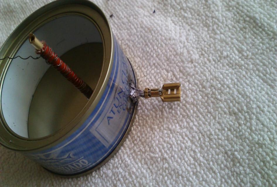

En el exterior de la lata haremos lo mismo, y a continuación colocaremos una conexión Faston y la soldaremos.

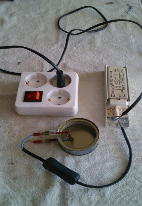

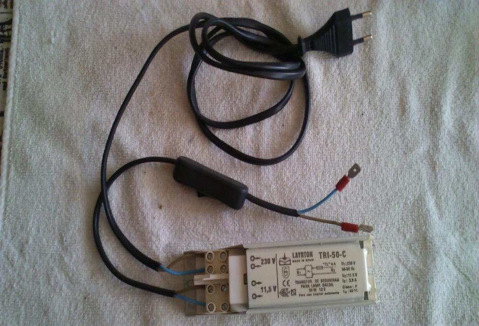

Procedemos a montar el sistema eléctrico.
(14.jpg)
Adjuntos 14.jpg (92KB - 284 descargas)
502
españa - madrid

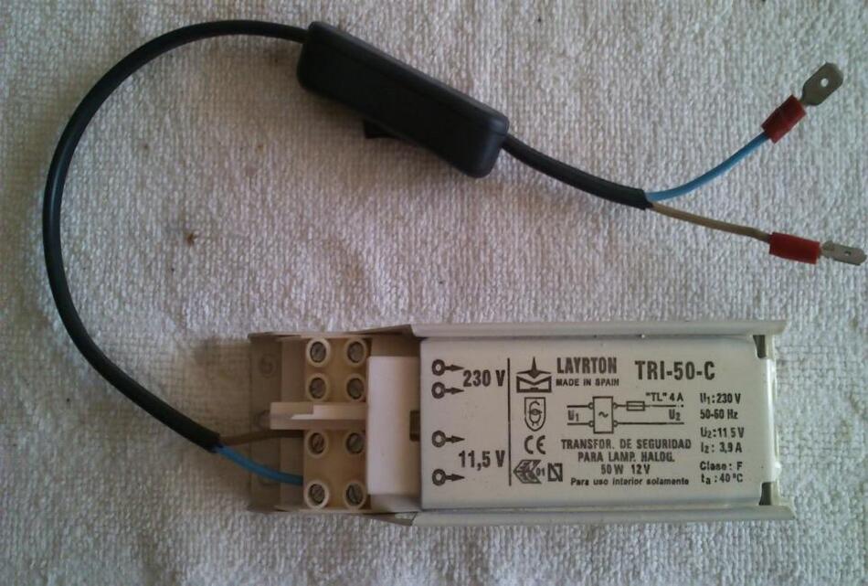

24/4/2013 02:39

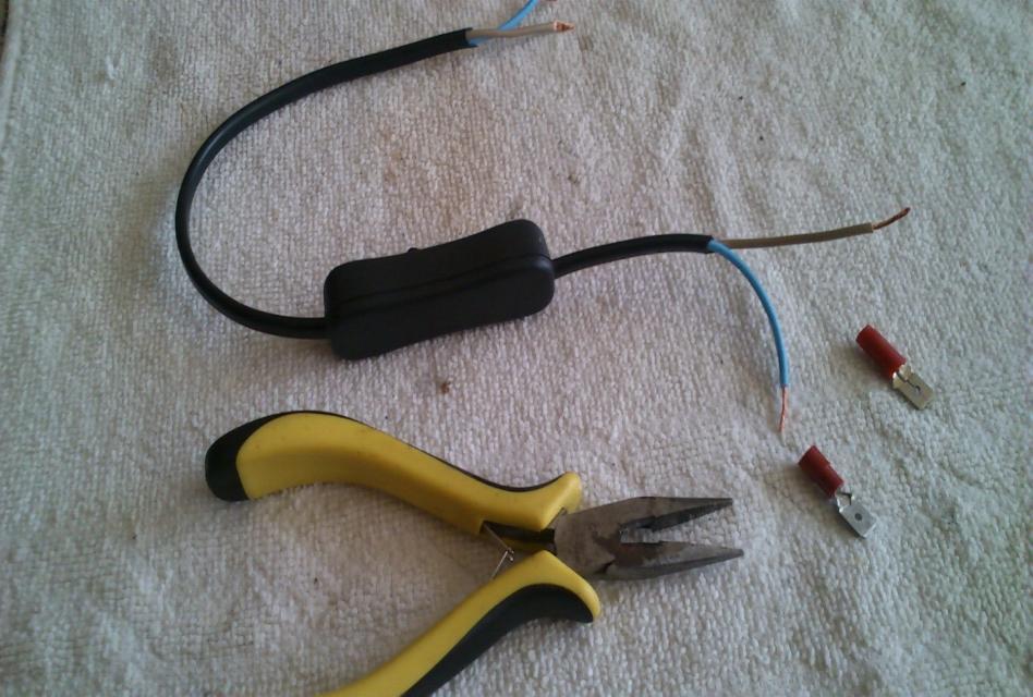

Colocaremos las conexiones Faston macho a un cable que en este caso está dotado con un interruptor que nos servirá mas tarde para conectar o desconectar sin tener que estar manipulando la clavija del enchufe.
Este cable ira a la salida de 12 V. del transformador.
(15.jpg)
Adjuntos 15.jpg (92KB - 305 descargas)

Montamos también el cable con clavija que irá a la red eléctrica, a la salida de 220 V.
(16.jpg)
Adjuntos 16.jpg (88KB - 315 descargas)

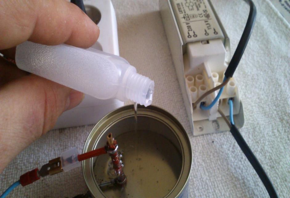

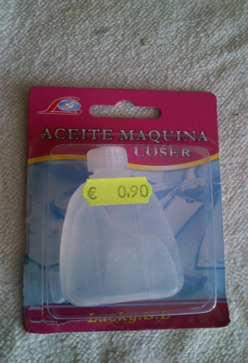

españa - madrid
24/4/2013 02:41
Rellenaremos la l ata con aceite de maquinas de coser, haremos una mezcla con cualquier aceite aromático que suelen vender en las tiendas de “Todo a 100”, ya que si no lo hacemos así olerá bastante mal
(17.jpg)
(19.jpg)
Adjuntos 17.jpg (49KB - 339 descargas)
Adjuntos 19.jpg (62KB - 298 descargas)

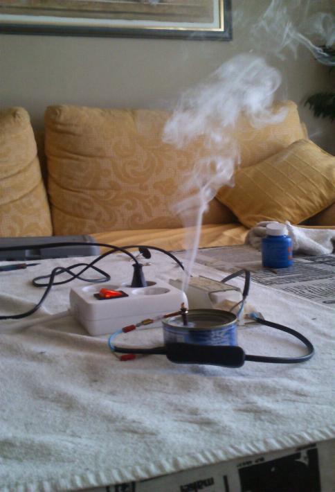

Una vez tengamos todo conectado, y como decíamos al principio habiendo tomado precauciones, por contener elementos enchufados directamente a la red, procederíamos a conectarlo.
(18.jpg)
Adjuntos 18.jpg (56KB - 345 descargas)
502
españa - madrid
24/4/2013 02:42

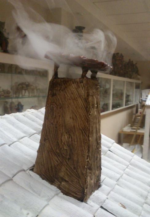

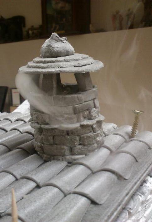

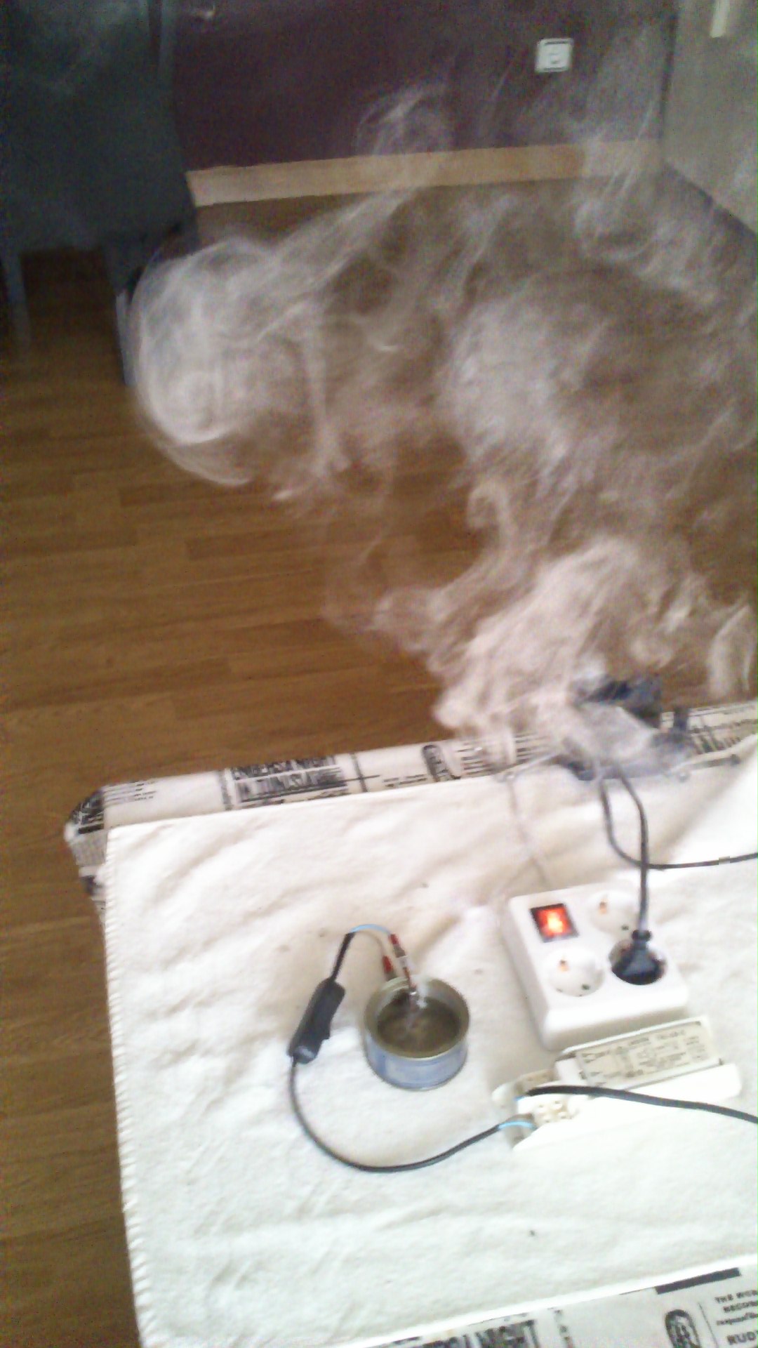

Y este será el resultado final, un torrente de humo que servirá para dar a nuestros Belenes un toque más si cabe de realismo
(26.jpg)
(25.jpg)
Adjuntos 26.jpg (253KB - 389 descargas)
Adjuntos 25.jpg (42KB - 326 descargas)
A ASSOR, fiestas, nonsei, pati, piera100 y ROMADASA 1 les gusta esto.
502
españa - madrid
24/4/2013 02:45
Para que os hagáis una idea de como queda, os dejo estas 2 imagenes. Un saludo
