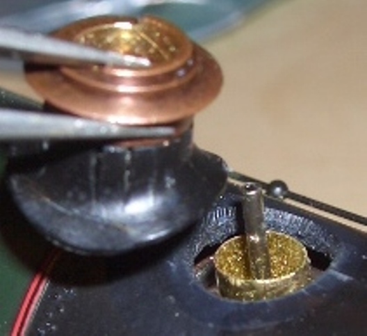

Saludos Bob
Si eso parece apreciarse salvo que el "tubito" interior sea un "tubito", ya que el extremo no se ve y pudiera ser una simple varilla
Tampoco llego a entender (lo del ingles no es lo mio) si en el post de referencia esta comentado de que material esta "fabricado", esta claro que el exterior es de latón pero el interior no me queda nada claro

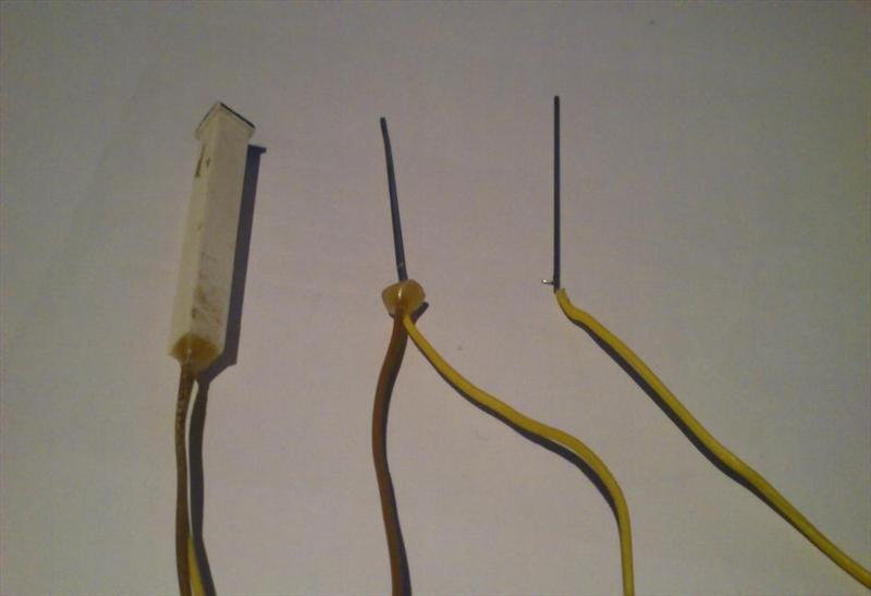

Hola a todos de nuevo; Jose bienvenido a este tema.
Creo que la foto nº 6 nos está confundiendo ya que lo que se ve es un fumígeno comercial; concretamente el “Seuthe No 9 smoke unit”. Lo que quiero decir con esto es que el fumígeno en si es la varilla interior y que el tubo exterior hace de depósito. El modelista lo que pretende es modificar el fumígeno para que pueda tener más combustible con un deposito mayor.
Si veis la fotografía que he ampliado el tubo interior es un tubo y no una varilla.

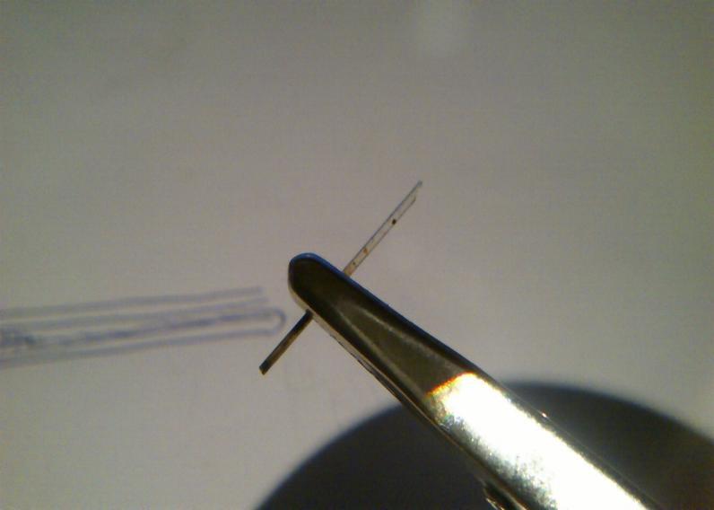

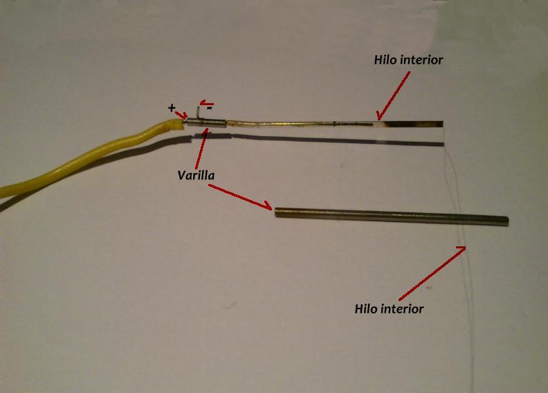

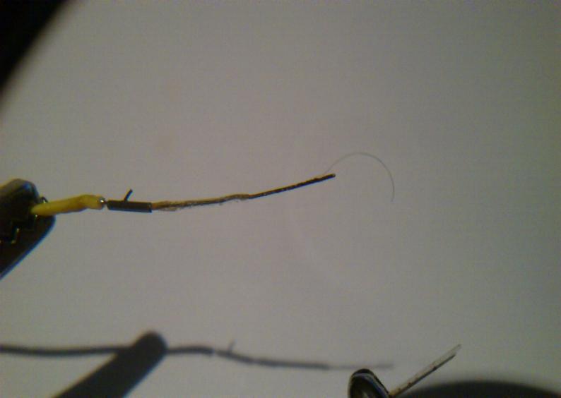

Hola de nuevo, acabo de abrir uno de los fumígenos comercializados que tengo, y en el cual he podido apreciar lo siguiente.
Como dice Guille en el post anterior, efectivamente la varilla es el fumígeno en si, como veis en la foto Nº 2 he partido esa varilla y en su interior me he encontrado con otra transparente que debe de ser algún aislante, si os fijáis bien en el interior de la varilla transparente se puede apreciar un pequeño hilo que a su vez esta enrollado a un trozo de cable que es la continuación del cable amarillo que se ve en la base, por lo cual yo deduzco que el cable amarillo, por ejemplo es el polo positivo, que entra en el interior de la varilla, y en el cual esta enrollado el hilo finito que es la resistencia. Y el otro polo, el negativo es en si la varilla, creo yo, os lo dejo a estudio haber que conclusión sacáis vosotros. Gracias un saludo
