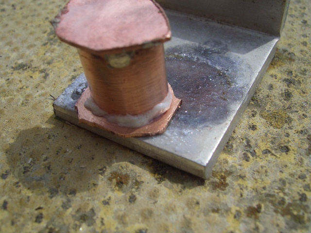

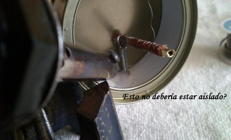

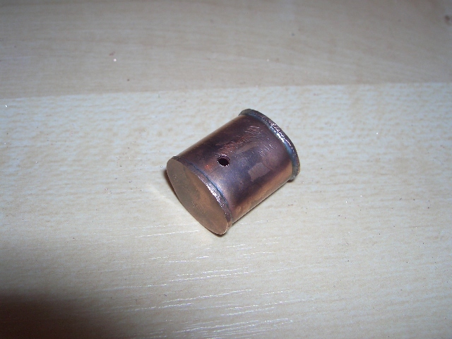

Tengo una peuqeña duda. El pasador lleva soldado el hilo de nicrom pero este hay que aislarlo de la lata no?
Ese paso no le entiendo, soy un poco negao pa estas cosas. pero supongo que el hilo de nicrom no tiene que tocar por nada a la lata no?.

A esto me refiero.
(get-image copy.jpg)

Uztaila - 9/5/2013 00:21 Tengo una peuqeña duda. El pasador lleva soldado el hilo de nicrom pero este hay que aislarlo de la lata no? Ese paso no le entiendo, soy un poco negao pa estas cosas. pero supongo que el hilo de nicrom no tiene que tocar por nada a la lata no?. Un saludo
  Estaría bien aislarlo de la lata, pero no tiene mayor peligro al tratarse de pequeños voltajes, tal y como está puesto tampoco tiene riesgo de provocar un corto.

Ok. muchas gracias J. David. Pensaba que no funcionaría, si lo monto... lo aislare que yo soy mu pato pa esto jejeje

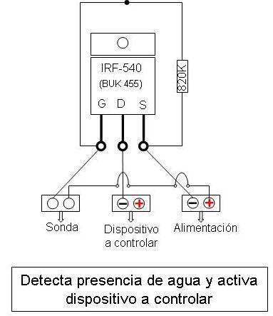

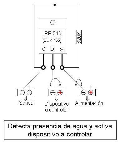

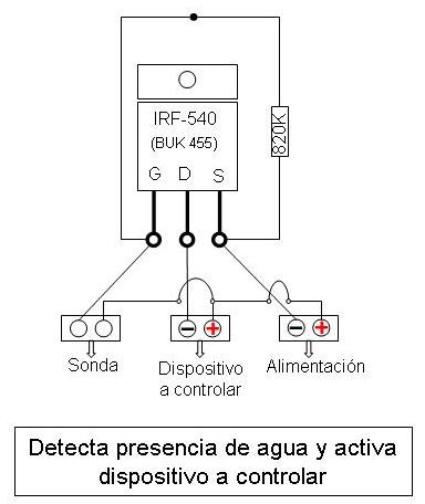

Arturo, tal y como comenta José David los dos alambres de cobre hacen de sonda. El circuito electrónico es sencillo y se puede apreciar en las IMG_1254 y 1255; se trata de un transistor de potencia y una resistencia de 820K. Lo que no se es si funcionará con cualquier fluido como combustible ya que en principio es un detector de agua. No os creáis que domino la electrónica simplemente para hacerlo es cuestión de realizar las conexiones que indica el esquema y luego probar si funciona.
(Deteccion de agua.jpg)
Adjuntos Deteccion de agua.jpg (23KB - 258 descargas)

Guille lamento comunicar que ese circuito no funcionará, la configuración del mosfet no es correcta.
Son necesarios por lo menos 2 transistores, uno NPN y otro PNP, resistencias de polarización, un relé y un control con potenciómetro para ajustar la resistencia de cada líquido, esta es diferente dependiendo de la densidad ó propiedades de cada uno de ellos.

Ya aprovecho la ocasión para saludarte y agradecerte tu franqueza. Aunque no tengo miedo a la electrónica he de reconocer que mis conocimientos sobre ésta son básicos.
Probablemente para los entendidos como tú el esquema que he puesto es una chapuza integral (electrónicamente hablando) y usar un MOSFET para esto algo así como una aberración. Yo tomé el esquema de una revista de modelismo hace ya algunos años y con mi fumígeno, usando como combustible glicerina/agua/alcohol, funcionó; o al menos esa impresión me quedó. No obstante volveré a montar el pequeño circuito al fumígero e informaré de los resultados.
Quizás, y por encontrar alguna explicación, el hacer trabajar al MOSFET en condiciones anómalas da como resultado algo aprovechable…
De todos modos tu propuesta a buen seguro será más apropiada y fiable.
Un saludo y gracias por tu intervención.
¡Vuelvo a poner el esquema ya que faltaba la conexión del polo + del la salida “Dispositivo a controlar”. Por si acaso queréis enredar un poco.

Hola Guille, voy a puntualizar mejor por qué pienso que no funcionaria:

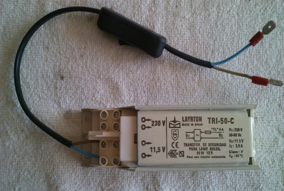

1- La resistencia del fumígeno la hacemos trabajar con corriente alterna (AC), el mosfet nos da tensión (DC). Partimos de que cambiamos la AC x DC seria necesario un disipador para el mosfet.
2- No me refería que faltaba el + de la alimentación, si no que dependiendo de la resistencia que tenga el gate (G) del mosfet puede conducir más corriente ó menos, si la sonda están sumergidas a un nivel y este desciende las resistencia cambia y el mosfet no estará funcionando del todo bien.

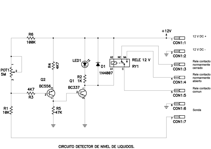

Pongo un circuito que monte hace tiempo y funciona bien, sirve para avisar cuando un deposito de agua está lleno, pero tenemos un relé que podemos hacer trabajar para desconectar la resistencia. Si alguien puede comprobar la resistencia que tiene el líquido con un tester se lo agradecería, (en la escala de 10 Mega ohmios) tal como esta este circuito conduce con una resistencia de 3,3 Mega ohmios, cuando el líquido no toque la sonda se convierte en R infinita y deja de conducir.
(Circuito sensor llenado de liquidos.jpg)

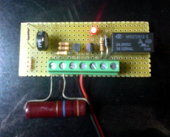

He montado el circuito en una placa uniprint, con un valor de 10 Mega ohmios como sonda he comprobado que funciona bien.
Si tenéis dudas podéis preguntar.
(Control liquidos.jpg)
Adjuntos Control liquidos.jpg (39KB - 244 descargas)

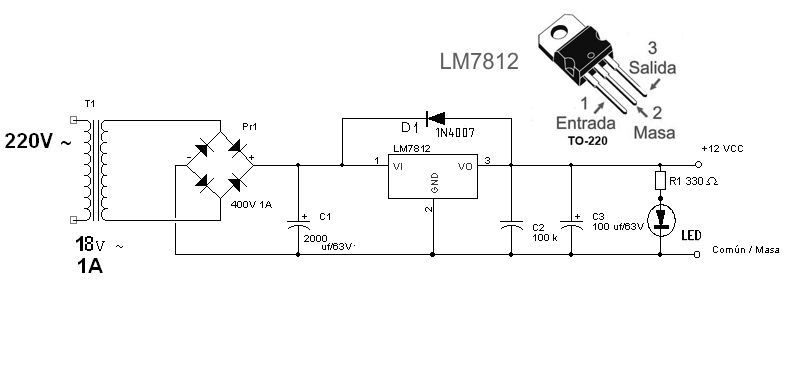

Tengo una duda Pitagorin. Si partimos de la base que tenemos AC 12v (alterna) ¿El circuito se alimenta con alterna o habría que poner un puente de diodos mas filtro entre CON1:1 y CON1:2?
933
16/5/2013 14:59
Hay que poner un circuito como dices, que rectifique la tensión alterna y si es posible que lleve un regulador tipo 7812.
(7812.jpg)
Adjuntos 7812.jpg (33KB - 244 descargas)

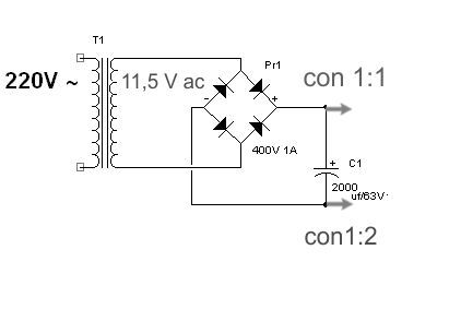

933
16/5/2013 17:20
Pues queda asi:
(Rectificador.jpg)
Adjuntos Rectificador.jpg (17KB - 256 descargas)

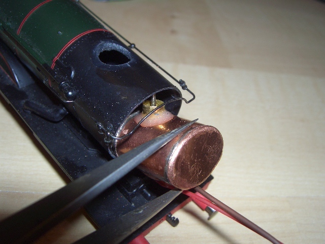

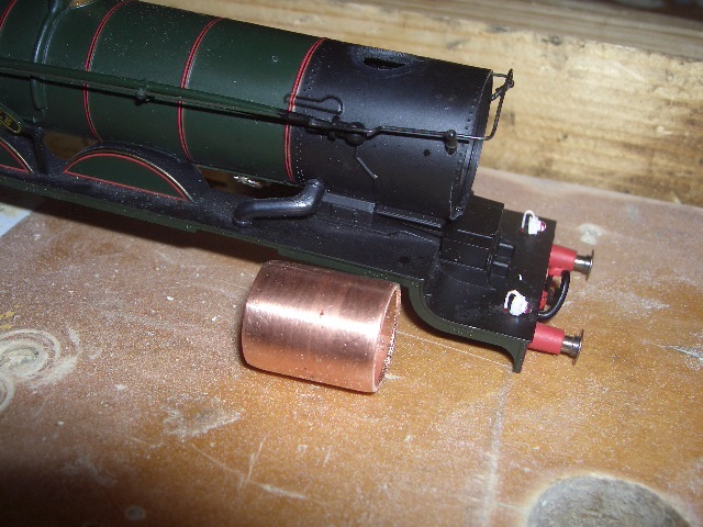

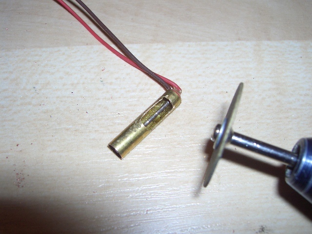

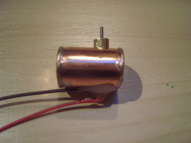

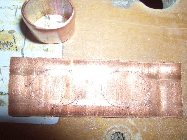

Gracias Jolbus por tu comentario y aportacion, extraigo las fotos de la direccion de correos que aportas para asi tenerlas mas a la vista y poder opinar mejor. Un saludo
(1.jpg)
(2.jpg)
(3.jpg)
(4.jpg)
(5.jpg)
(6.jpg)
(7.jpg)

La lástima es que no se ven claras las conexiones del cableado, así, y solo por la apariencia, podemos suponer que el fluido (aceite o esencia) es el que cortocircuita los polos y se produce el calentamiento que produce el humo. Estiendo que esto podría deberse a la escasa conductividad del fluido y al escaso voltaje
Por otra parte si utilizáramos una pequeña longitud de NiCrom ( 1 ó 2 Centímetros.) habría que experimentar para averiguar que voltaje e Intensidad (Amperaje) serian necesarios para producir el efecto deseado
