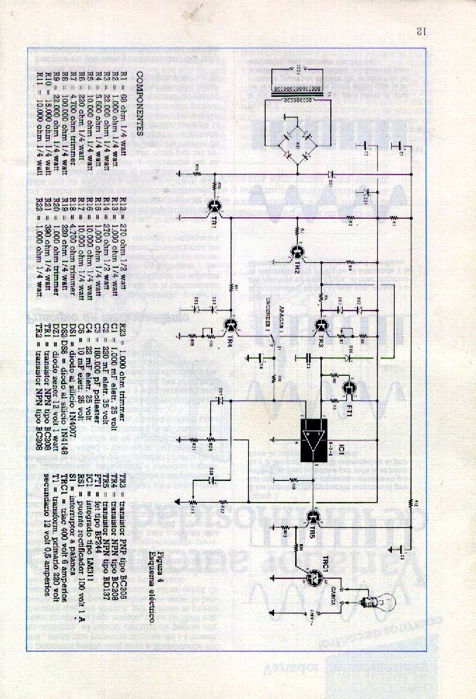

Os dejo  los circuitos, esquemas y montajes que suelo usar, asi si queremos dar un aspecto más atractivo solo tendremos que montarlos, cualquier duda ó sugerencia la comentais y entre todos seguro que lo solucionamos.
Como punto de mención, para realizarlos solo es necesario una tienda de componentes electrónicos de vuestra ciudad, (se intentará que los componentes sean standar en lo posible) un soldador, estaño, cables y el circuito impreso, este seria lo más complicado de realizar, se puede cablear en un circuito uniprint de estos de agujeros, y lo que se necesita en mayor medida es ilusión, creo que eso es lo que más tenemos por aqui.
Empezamos con un circuito que permite regular el umbral de unas bombillas, dando la sensación que se hace de día y de noche.
Para complementarlo se necesita un temporizador ciclico, este se encargará de conmutar los ciclos día y noche.

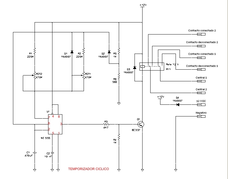

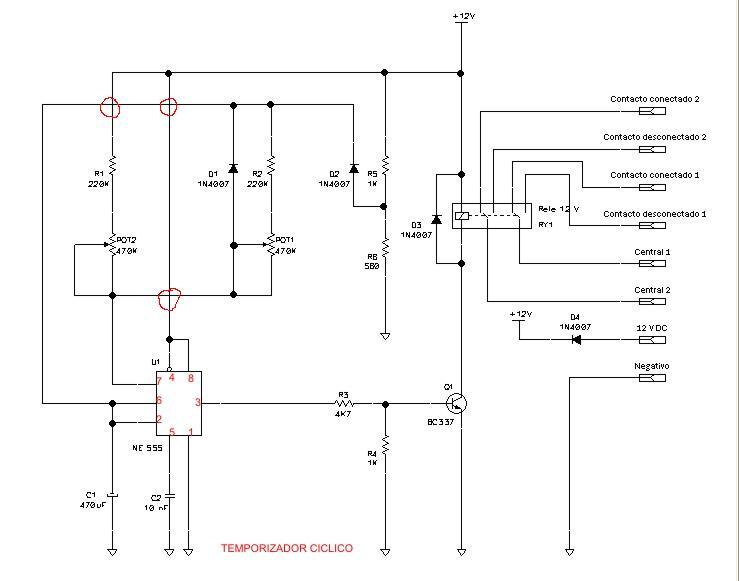

Este circuito es un temporizador ciclico, los tiempos se pueden regular a voluntad, entre 1 y 5 minutos aproximadamente, solo debemos regular los ajustables a nuestro gusto.
Es posible dar otros tiempos si cambiamos los valores R1 y R2 de 220K a 560K ohmios, tambien se pueden poner los ajustables de 470K a 1M ohmios e incluso cambiar el Condensador C1 de 470uf por uno de 1000uf, esto es según la necesidad.
R1-220K ohmios Ω
R2-220K ohmios
R3-4k7 ohmios
R4-1K ohmios
R5-1K ohmios
R6-560 ohmios
Potenciometro ajustable 1- 470K ohmios
Potenciometro ajustable 2- 470K ohmios
D1- 1N-4007
D2- 1N-4007
D3- 1N-4007
D4- 1N-4007
C1- Condensador electrolitico 470uf 25 Voltios
C2- Condensador ceramico 10 nF 63 voltios
Rele- rele de 12 voltios 2 contactos conmutados
U1- Circuito integrado NE-555
Q1- Transistor NPN BC-337
La alimentación es de 12 Voltios corriente continua, se puede sacar de cualquier alimentador universal por ejemplo de estos que tienen varias salidas, no hay problemas de invertir la polaridad, el diodo D4 evita que se nos pueda estropear en caso de conectarlo mal.
Las salidas conmutadas se pueden conectar de varias maneras, los centrales irian al motor y los contactos conectado y desconectado se conectan cruzados, de esta manera se invierte la polaridad del motor para efectuar movimientos (en este caso se necesitan unos interruptores de fin e inicio del movimiento) ciclos de día-noche etc.
Iremos ampliando este circuito, ya que pienso es uno importante para nuestros belenes.

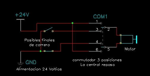

Una aplicación para el temporizador ciclico seria esta que se muestra aqui.
Los conmutadores de fin e inicio paran el mecanismos para que no se queme el motor, terminado el ciclo el rele cambia, girando el mecanismo en el sentido opuesto retornando al inicio asi sucesivamente.
Tener en cuenta que la tensión aplicada sera la del funcionamiento del motor, en este caso es un esquema que tenia para un motor de 24 Voltios, se trata de ver los contactos del conmutador como si fueran los contactos del rele.

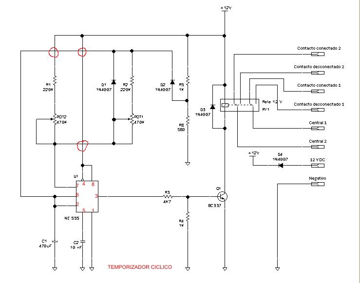

Tengo unas dudas con el esquema. ¿Lo que te he señalado en rojo que son uniones o puentes, y las uniones que he señalado son asi? porque he montado el circuito en una placa board y no me funciona, el rele se queda aactivado todo el tempo. Lo tengo que revisar detenidamente pero tengo esa duda con el esquema.
(Esquema2.JPG)
Adjuntos Esquema2.JPG (39KB - 624 descargas)
1385
---- Gran Canaria
.- las uniones son las marcadas con punto negro. Esto es el esquema de conexión, pero no es el esquema de posición de componentes.
933
x david
Asi es como dice jbr_belenes
Las uniones son los puntos negros, lo que marcas en circulo rojo NO debe de estar unido.
OK, es como figuraba, en el esquema que colgaste no se veia muy bien.
Ya me funciona, error mio, estaba colocando el transistor al reves. Gracias por todo.

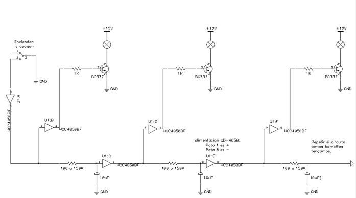

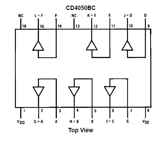

Aqui pongo el esquema para encendido y apagado de las casas, solo hay que añadir los 4050 siguiendo la primera cadena , es decir la flecha debe ir a otro 4050 IC2-A que seria la pata nº 3.
Si se desea controlar bombillas de 220 V, se puede hacer con reles ó triacs.

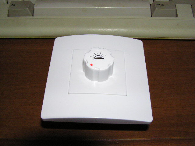

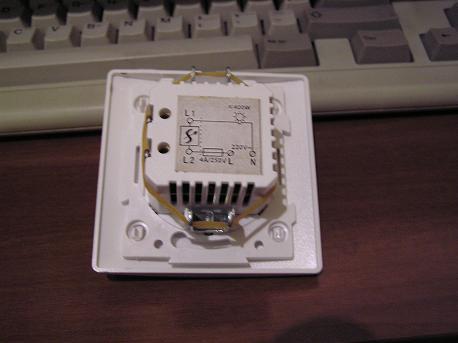

Hola, os muestro un regulador que he encontrado en un bazar, y que por 6 E, parece bastante apañado,
para luces, motores, soldadores y lo que se os ocurra....
Las caracteristicas ponen 220v/400w

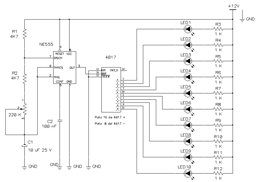

Como petición a un compañero, decir que se puede "extender" el día-noche aqui descrito a 4 fases, incluso algunas más.
Se trata de realizar un secuenciador de 4 canales con los integrados 555 y 4017, las salidas controlarian unos reles que serian los que van a la regulación del condensador, por supuesto hace falta 4 unidades reguladoras tambien.
Esto se puede realizar y probar, en este momento no me es posible, aunque veo factible su diseño.
Si se quiere realizar más fases, solo hay que extender las salidas del 4017 hasta 10, y realizar tantas unidades como fases queramos tener, creo que con 10 fases hay de sobra.

Con este circuito podemos controlar 10 fases ó reles, con el potenciometro regulamos de forma progresiva el tiempo, el inconveniente es la regulación del tiempo que es lineal, no se puede regular cada paso por separado, la forma de encendido es un bucle, siempre hay uno encendido y 9 apagados.
