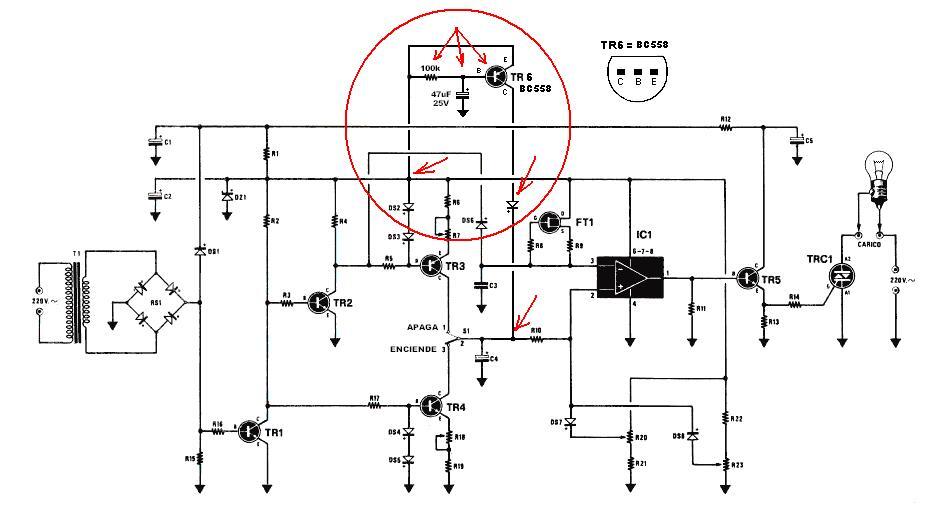

Hola Pitagorin.
Prueba a hacer esta modificación al circuito.
El circuito adicional funciona así: en cuanto conectas la alimentación al circuito, el condensador de 47uF es descargado por tanto, sobre la base de TR6 la tensión es cero.
En estas condiciones el transistor conduce y mandará la tensión presente a su emisor al diodo y consecuentemente a C4 cargándolo.
Este hasta cuando el condensador no se haya cargado porque, cuando éste ocurra, el transistor TR6 (BC558) ya no estará en dirección.
Los valores relativos a la resistencia y al condensador son por una primera prueba y por tanto podrás variarlos a según de se comporta como el circuito en examen.
Si quieres das a conocerme como ha ido la prueba.

Hola amigo huésped extranjero, tu idea es buena y me alegro que te preocupes por el circuito.
Bueno le veo un par de cosas:
El BC-558 es un transistor PNP, la polarización de base debe ser negativa para que conduzca, cambiandolo por un BC-337 se puede conseguir el objetivo.
Debe tener una Resistencia de carga en el colector, el diodo puesto no es suficiente, ya que al encender el circuito la corriente que pasa, abrasaria el transistor.
Cuando lo hagamos funcionar, este circuito mantiene la tensión constante en el condensador.
El fin de semana lo pruebo con un transistor NPN.
Lo tengo casi resuelto con un transistor, zener y condensador, este retrasa la alimentación de Tr-5, me queda cargar de forma inmediata el C-4, con un pequeño rele de 2 contactos estaria resuelto, aunque me gustaria prescindir de partes mecanicas.
Me gustaria que lo hicieramos con las ideas de ambos, si alguien más se anima animo.

 Hola Pitagorin
Como de tu anterior mensaje:
  Cuando si conecta al red, siempre empieza el ciclo de anochecer, es decir el bombilla si apaga progresivamente, para que esto no ocurra ya que no es el efecto deseado, si debe cambiar sobre funcionamiento.
Cuando los damos tensión al regulador el condensador C-4 si encuentra descargado, el que nos da el maxima luz, cuando el condensador si haya cargado deja el bombilla apagada,m es cuestión de montarlo asi, cuando si conmecte que en el condensador si encuentre el maxima tensión, alrededor de 11 voltios.
Colocando un Resistencia de 1 K ohmios entre + alimentación y + del C-4, para que inmediatamente tras encenderlo cargue este condensador funciona, para esto ya si necesita un relé con 2 contactos conmutados, seguiremos probando.

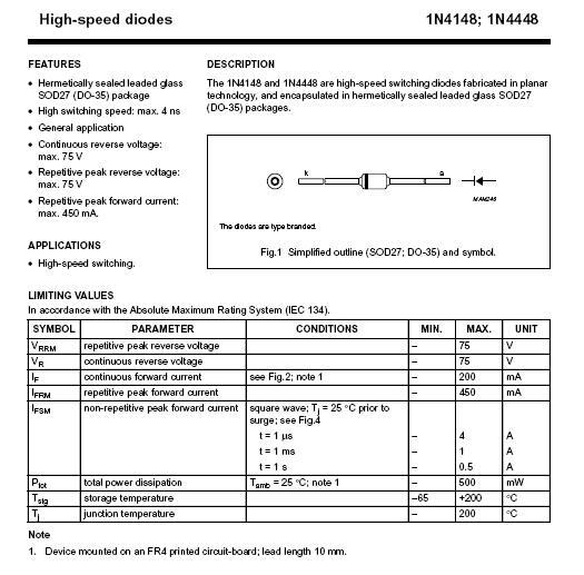

Antepongo que la modificación de mí propuesta es solo uno entre aquellas posibles que ciertamente solucionan tu problema y si me he permitido de darte un consejo, está solo y exclusivamente por espíritu de colaboración.
Como he escrito en mi anterior mensaje el BC558, justo porque un PNP, conduce sólo en el momento en que a su base hay un potencial cero y eso se averiguará sólo por una fracción de según, del momento en que encenderás el regulador, ésta será suficiente para cargar el condensador C4 y eliminar el inconveniente que tú has manifestado.
Si quieres reemplazar el BC558 con el BC337, que es un NPN y se comporta exactamente al incontrario del precedente, puedes hacerlo puras, pero sabes que si lo hicieras respetándolo esquema tal como es, no eliminarás para nada el defecto que tú destejes has evidenciado en el post.
Respecto a la necesidad de instalar una resistencia de limitación sobre el emisor del BC558, vista el circuito en examen, no lo comparto para nada y en todo caso, siempre podrás hacerlo en cualquier momento y devolver cuento al instante.
Sobre la insuficiencia del diodo, te invito a mirar las características de un común 1N4148 y en todo caso lo he insertado al solista el objetivo de impedir la eventual vuelta de potenciales positivos hacia el colector del BC558.
Para concluir, con este tipo de modificación no tendrás ningún tiempo de espera para que el regulador empiece a funcionar regularmente y sobre todo no tendrás necesidad de otros transistores, relé, diodos, condensadores, resistencias y quant'altro que inútilmente te devolverían más complejo el circuito.

Un diodo 1N 4148 es un diodo de señal y soporta como dice el datasheet 200 ma. si tenemos en cuenta que un condensador su paso de descarga a carga, pega un pequeño tirón, pues al cabo de un tiempo el diodo lo abrirá.
Sigo pensando que si se mantiene una tensión constante en el condensador, mediante Tr-6 adicional al no variar la tensión en C4 el regulador no funcionará.
Debes de saber que incluso dejando una tensión fija en C4, despues conectamos el regulador, todavia hay un salto de luz encendida que inmediatamente se apaga. Por eso pienso que debemos actuar en el control de disparo del triac.
Toda idea es bien recibida.
Lo pruebo y posteo los resultados.

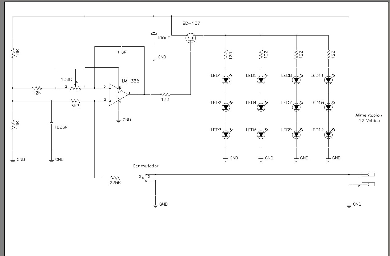

Modificando unos pocos componentes, es posible colocar 12 leds blancos de alta luminosidad.
Lo tengo montado y funciona bien, el tiempo de apagado y encendido es de unos 6 segundos, es posible subirlo aumentando el condensador de 1 uF, es el que hay en las patas del CI 1 y 2, este condensador debe ser sin polarizar, es decir que no sirve un electrolitico normal, también es posible colocar 2 Condensadores en serie, esto es los extremos serian los negativos (pata 1 y 2 del CI) y los positivos estarían cogidos en serie, de esta manera tenemos un condensador sin polarizar, si se ponen 2 de 47 uF tendremos un resultado final de un condensador justo la mitad de capacidad, 23,5 uf.
Si se desea que el ciclo sea automático se retira el conmutador, aqui deberán ir los contactos de un rele conmutado, este a la vez controla un temporizador cíclico, hay un esquema en este hilo con un NE-555.
Como alimentación se necesitan 12 V corriente continua, el aparato consume unos 150 miliamperios cuando los leds brillan al máximo.
Se trata de montar 4 grupos de 3 leds cada uno, cada grupo lleva una resistencia en el terminal positivo de 120 ohmios, es posible cambiar este valor por una mayor, con ello se reduce el brillo final y el consumo, no aconsejo bajar esta pues no se consigue mayor luz.

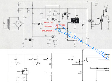

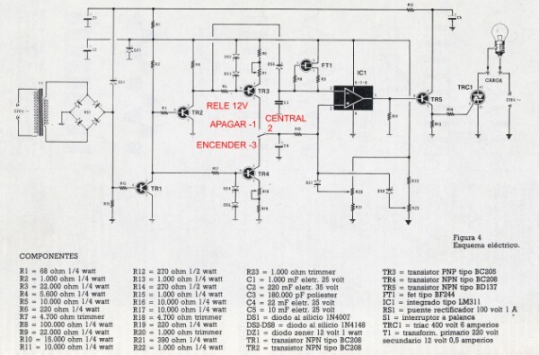

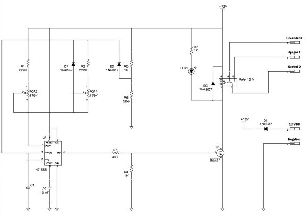

Pongo otra vez el esquema del variador, tambien el del temporizador ciclico, con más detalles para que se vea la conexión entre ambos.
Es sencillo, basta con colocar los contactos del rele apagado, encendido y central entre si, de esta forma siempre estará funcionando el ciclo día noche, de forma continuada hasta que se desconecte de la red de 220 V.

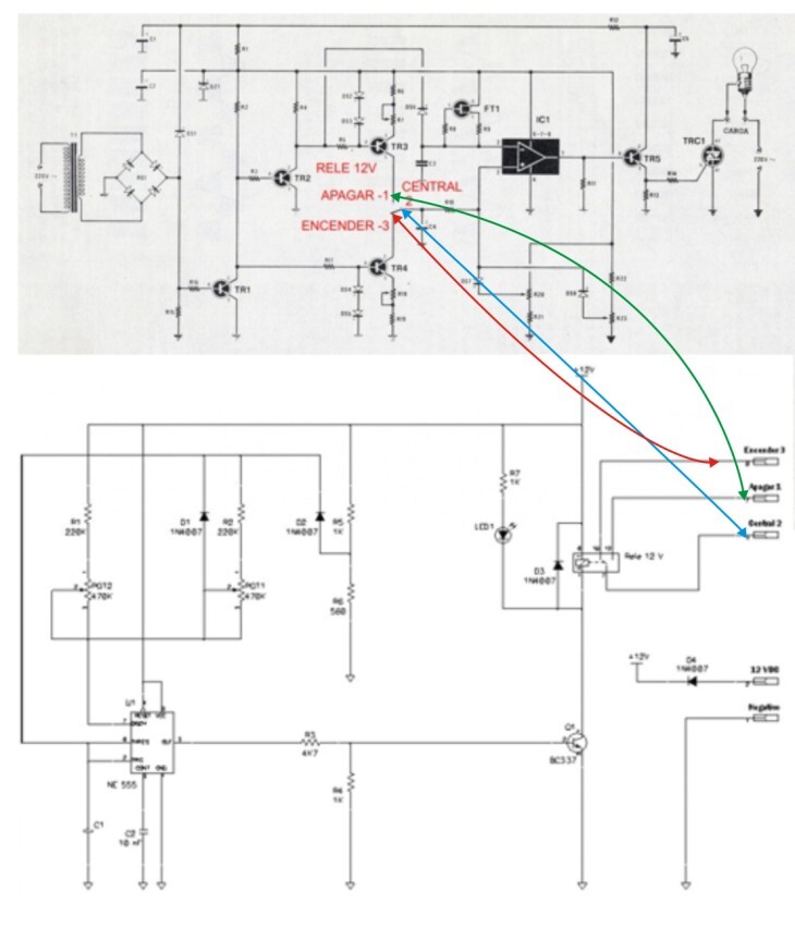

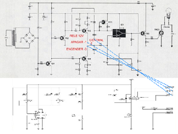

Hola,ante todo muchas gracias por tus atenciones y tu interes,para concretar entiendo que se conecta así?
(esquema.bmp)
Adjuntos esquema.bmp (296KB - 403 descargas)
933
Exacto asi es, es conveniente que la alimentación de cada circuito sea distinta, la del ciclico importante que sea estabilizada con un 7812 por ejemplo.
Ojo me acabo de dar cuenta (en el esquema que has puesto) que ambos terminales centrales deben ir conectados entre si, y parece ser que en dibujo puesto vá a masa del variador.

Muchisimas gracias de nuevo;por la foto mia no ted guies,era solo para orientar,utilizaré los planos tuyos, bueno ya solo me queda empezar !!!...si tengo alguna duda..... gracias.

Aqui se vé mejor:

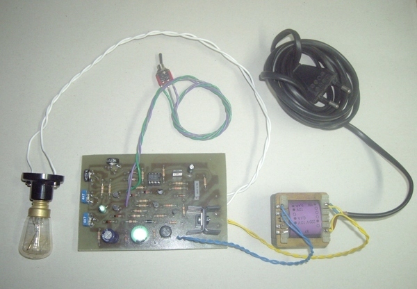

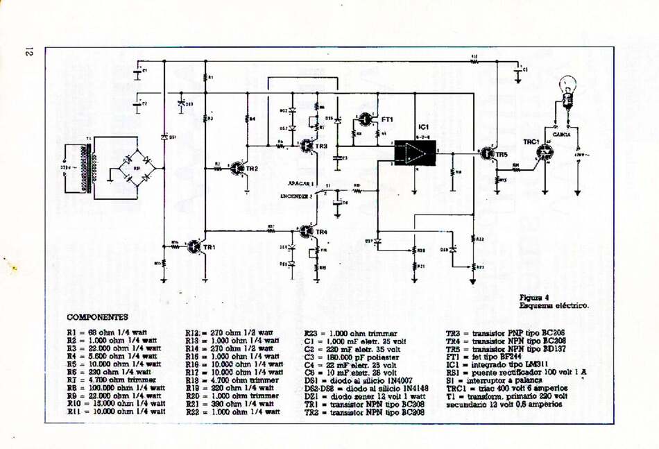

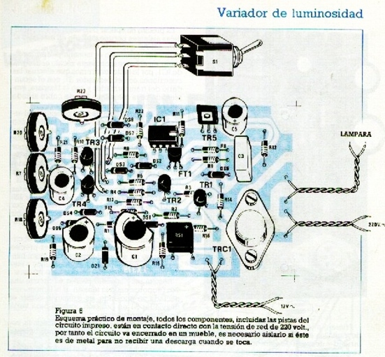

A petición de varios compañeros, pongo una imagen del circuito variador de luminosidad y componentes en el PCB para que se vean mejor.

Hola Paco. Tengo dudas sobre el patillaje del transistor FET y el LM311 que no termino de ver bien, me gustaria realizar otro diseño para el circuito impreso. Tambien te agradeceria me comentaras sobre el ajuste que se lleva a cabo mediante los trimmers R20 y R23. Para apagar y encender la lámpara, hablamos de la inclusion en el circuito de un relé, ¿este cambio encendido-apagado se podria hacer con electronica?, es decir sin usar relés. Una ultima cuestión, para el caso de realizar dos o mas circuitos, ¿hay algunas partes que son comunes para los demas circuitos o habria que montar los circuitos completos tal como el esquema?. Gracias Paco, un saludo.
Modificado por amador 28/8/2010 12:55
933
Hola Amador.
El patillaje del FET y LM 311 se vé bien en la colocación del PCB, el fet mirando los terminales y la cara plana abajo Drain, Gate, Source.
Si quieres realizar otro diseño de CI, dependiendo del programa que utilices deberas crear primero el circuito esquematico, puedes utilizar placas con agujeros uniprint.
El ajuste R23 sirve para dejar un nivel minimo de iluminación en el apagado, el ajuste R20 fija un nivel maximo de encendido, es decir indpendientemente de la carga del condensador C4 con el conmutador S1, es posible fijar unos niveles de iluminación.
Si es posible colocar electrónica para eliminar el rele, no merece la pena y no lo aconsejo, si te fijas bien el negativo del circuito se encuentra con una fase de red de 220V, cualquier elemento externo deberá estar aislado completamente.
La regulación de la luz se establece con la tensión que hay en los extremos de c4, con 0 voltios la iluminación es 100%, con 8 voltios la iluminación es 0.
No es posible simplificar este circuito ni tan siquiera el transformador, cada circuito es posible que funcione con 2 fases de iluminación, lo que se debe hacer es colocar un rele que conecte en la carga del triac un juego de bombillas del color ó fase que corresponda.

Aqui estamos de nuevo Paco. Verás, referente a tu comentario de que cada circuito es posible que funcione con dos fases, no termino de entender cómo. Con respecto a la posibilidad de sustituir el rele por electronica no habia caido en la cuenta de que el negativo del circuito esta conectado con una fase de 220 v, agradezco tu apreciacion. El motivo de querer sustituir el rele es simplemente para evitar el pequeño clic que se oye al conmutar el rele. Las conexiones del LM311, veo que la pata 5 no tiene conexion y las patas 6-7-8 van unidas entre si, ¿es correcto?. Gracias de nuevo y perdon por mi insistencia. Un saludo.
