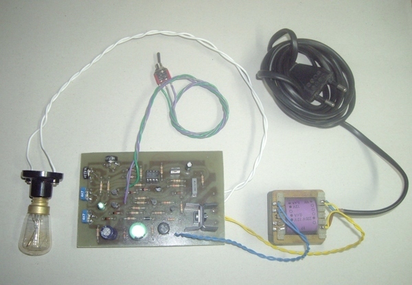

Paco, gracias por tus consejos e indicaciones. He montado el circuito tal cual el esquema original que aportaste sin añadir ninguna modificacion. En lo referente a la regulacion del maximo encendido de la lampara, sin problemas, la regulacion la realiza perfectamente. En cuanto a la regulacion del mínimo encendido de la lampara, comentarte que no consigo que la lampara se apague totalmente, siempre queda alimentada (unos 130 v.). En uno de tus comentarios anteriores, indicas que la tension de C4, varia entre 0 y 8 v., pues bien, la variacion que realiza mi circuito va desde 0 a 12 v., ¿alguna idea?. He revisado el PCB, soldaduras, componentes y no veo nada anormal.
933
Hola Amador, si dices que hay variación en C4 de 0-12 Voltios, te aconsejo revises el conexionado de IC1 y el Fet, tambien los componentes perifericos sobre todo el valor de las resistencias, si todo eso es correcto cambia el triac.

Hola Paco. Finalmente ¡¡ha funcionado!!. Despues de volver a repasar la circuiteria, el fallo estaba en el triac. Al sustituir el triac por otro, ha funcionado correctamente. Con todo, la regulacion del máximo encendido no está del todo correcta. He modificado el valor de R22 (1K) colocando una resistencia de 470 ohmios, con lo cual puedo regular el encendido de la lámpara entre los valores de 220 v. máximo y los 100 v. mínimo. Te sigo informando ya que la idea es montar otro circuito más para realizar los 4 tiempos (amanecer-dia-noche-atardecer). Un saludo.

hola seria posible colocar unas fotos del circuito lo estoy montando y tengo dudas sobre las resistencias r5-r6-r8 ya que no se ve bien sus numeros igual que los trasistores y el ic el trasistot trc1 no lo encuentro en encansulado metalico pero imagino que los actuales son igual me gustaria saber el numero de la revista entre en la pagina de la revista y no lo encontre en la fotos de esquematico no entiendo cual es el emisor no se ve bien aunque se presume su poralizacion no quiero llevarme sorpresas y desilucionarme al probarlo para tenporizar utilizare un pequeño plc que encontre en un  cacharero funciona ok ¿alguien me puede ayudar? lo agradeseria  si es asi y funciona hare 3 mas para realizar las 4 fases de antemano grasias
933
Valores de las R5-10K ohmios, R6-220 ohmios, R8-100K ohmios,Tr1,2,4- NPN-BC208 ó BC337, Tr3 PNP-BC205 ó BC557, Tr5 NPN-BD137 Fet1- BF244, IC1 LM311 el encapsulado dá igual.
Nueva electrónica nª 3 Agosto de 1983
Te aconsejo realizar primero el circuito impreso, si localizo la revista escaneo el articulo de nuevo.
(Regulador.jpg)
Adjuntos Regulador.jpg (111KB - 391 descargas)
