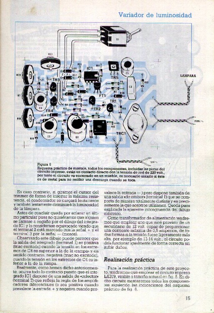

Os dejo los circuitos, esquemas y montajes que suelo usar, asi si queremos dar un aspecto más atractivo solo tendremos que montarlos, cualquier duda ó sugerencia la comentais y entre todos seguro que lo solucionamos.
Como punto de mención, para realizarlos solo es necesario una tienda de componentes electrónicos de vuestra ciudad, (se intentará que los componentes sean standar en lo posible) un soldador, estaño, cables y el circuito impreso, este seria lo más complicado de realizar, se puede cablear en un circuito uniprint de estos de agujeros, y lo que se necesita en mayor medida es ilusión, creo que eso es lo que más tenemos por aqui.
Empezamos con un circuito que permite regular el umbral de unas bombillas, dando la sensación que se hace de día y de noche.
Para complementarlo se necesita un temporizador ciclico, este se encargará de conmutar los ciclos día y noche.
Esquema regulador de luz 1.jpg (201KB - 2027 descargas)
Esquema regulador de luz 2.jpg (251KB - 895 descargas)
Esquema regulador de luz 3.jpg (183KB - 924 descargas)
Esquema regulador de luz 4.jpg (283KB - 830 descargas)
Esquema regulador de luz 5.jpg (284KB - 844 descargas)
Esquema regulador de luz 6.jpg (234KB - 977 descargas)
Esquema regulador de luz 7.jpg (260KB - 912 descargas)Este circuito es un temporizador ciclico, los tiempos se pueden regular a voluntad, entre 1 y 5 minutos aproximadamente, solo debemos regular los ajustables a nuestro gusto.
