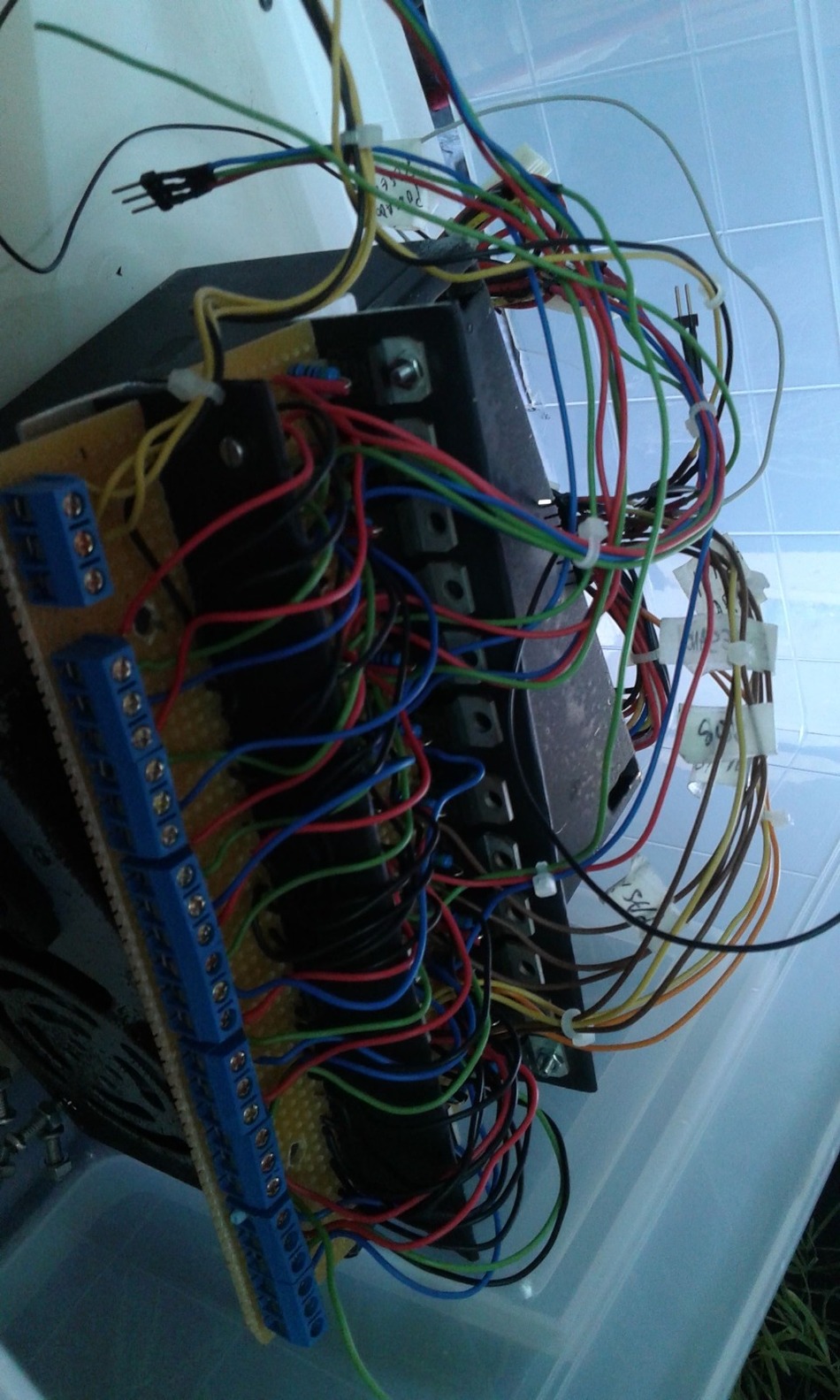

Hola laucsada, yo las primeras tarjetas la realicé igual que tu comprando los componentes por individual, con lo cual tenía que esperar a que me llegaran todos para terminar el trabajo, Pero ya el año pasado probé en comprar las placas hechas con cuatro circuitos en cada placa. A mi me estén funcionando bien, te dejo imagen del antes y el después, aunque la prueba es con lampara halógena, también funciona con tiras led, relex, motores etc. y aguanta bastante amperaje sin necesidad de refrigerador.
Así recibes todo el material una sola vez y sin tanto trabajo que realizar.
Modificado por jbr_belenes 23/7/2019 03:08
(c465a0d6-983a-46ec-9a0a-ee23274ace77.jpg)
(4bdffdd8-35e6-4dbe-9329-244d0174d984.jpg)
(d2d8c59f-5379-4bd8-a380-cd7185baefc3.jpg)
(Captura de pantalla (10).png)
Adjuntos c465a0d6-983a-46ec-9a0a-ee23274ace77.jpg (316KB - 445 descargas)
Adjuntos 4bdffdd8-35e6-4dbe-9329-244d0174d984.jpg (229KB - 350 descargas)
Adjuntos d2d8c59f-5379-4bd8-a380-cd7185baefc3.jpg (301KB - 377 descargas)
Adjuntos Captura de pantalla (10).png (371KB - 371 descargas)
A rotaboc le gusta esto.

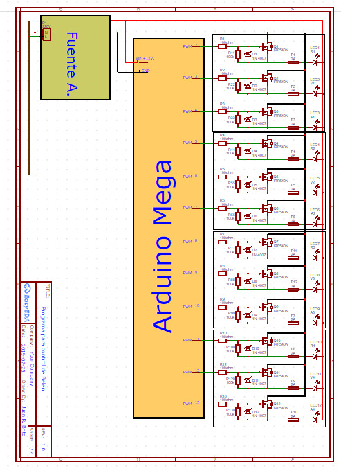

He intentado hacer el esquema.
(Captura de pantalla (11).png)
Adjuntos Captura de pantalla (11).png (64KB - 464 descargas)

Muchas gracias por el esquema. Conforme avance en el tema iré informando.

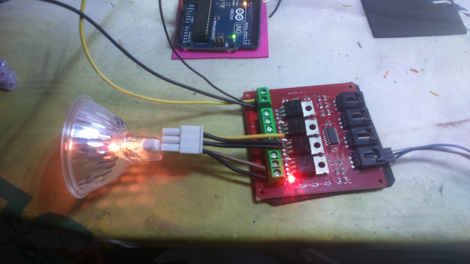

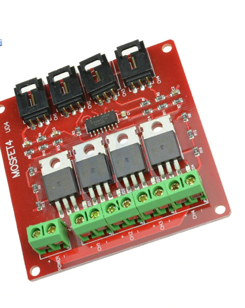

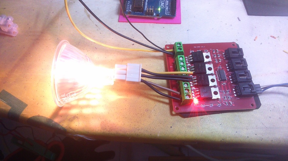

Hola , igual la imagen te puede servir: en el esquema de conexión que te pasé en otra ocasión tenías también un diodo que se suele poner para proteger el motfet cuando conectas motores o relex.
(motfet.jpg)
Adjuntos motfet.jpg (10KB - 340 descargas)
1386
---- Gran Canaria
De todas formas para controlar los led los tip120 van genial también, para motores y relex van mejor los motfet.
En mi caso que pongo halogenas, el tip120 no le hace ni cosquillas a las lamparas.
Porque al trabajar PWM hay que tenerlo en cuenta.
Modificado por jbr_belenes 4/9/2019 02:30
