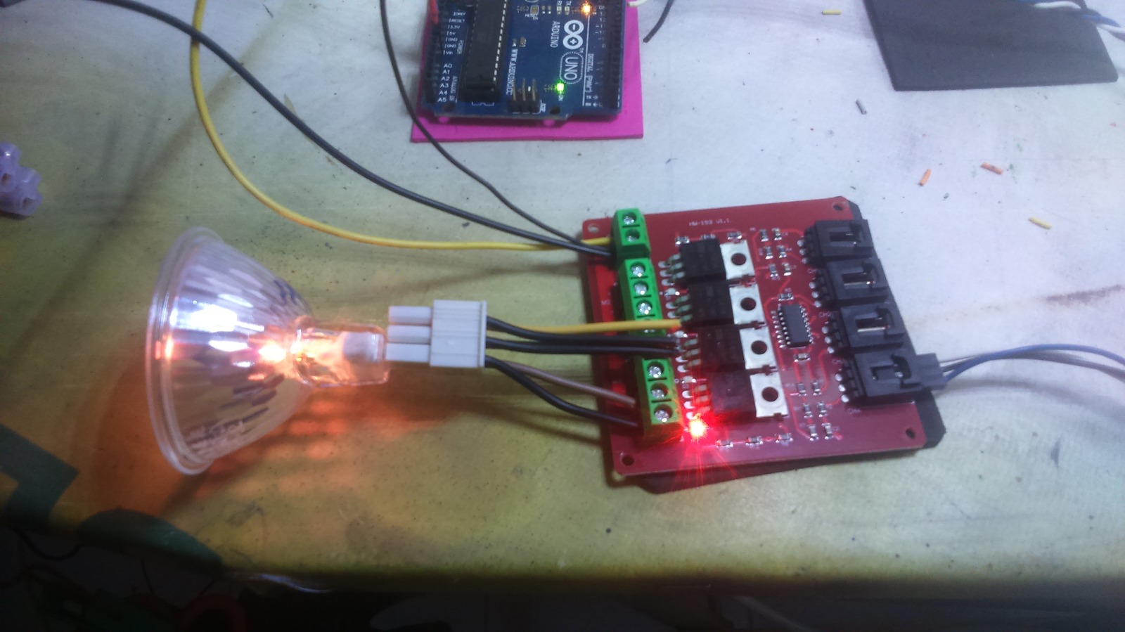

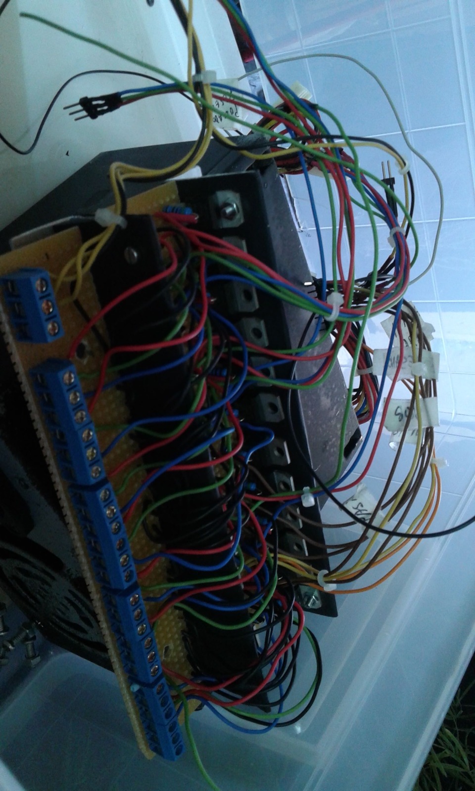

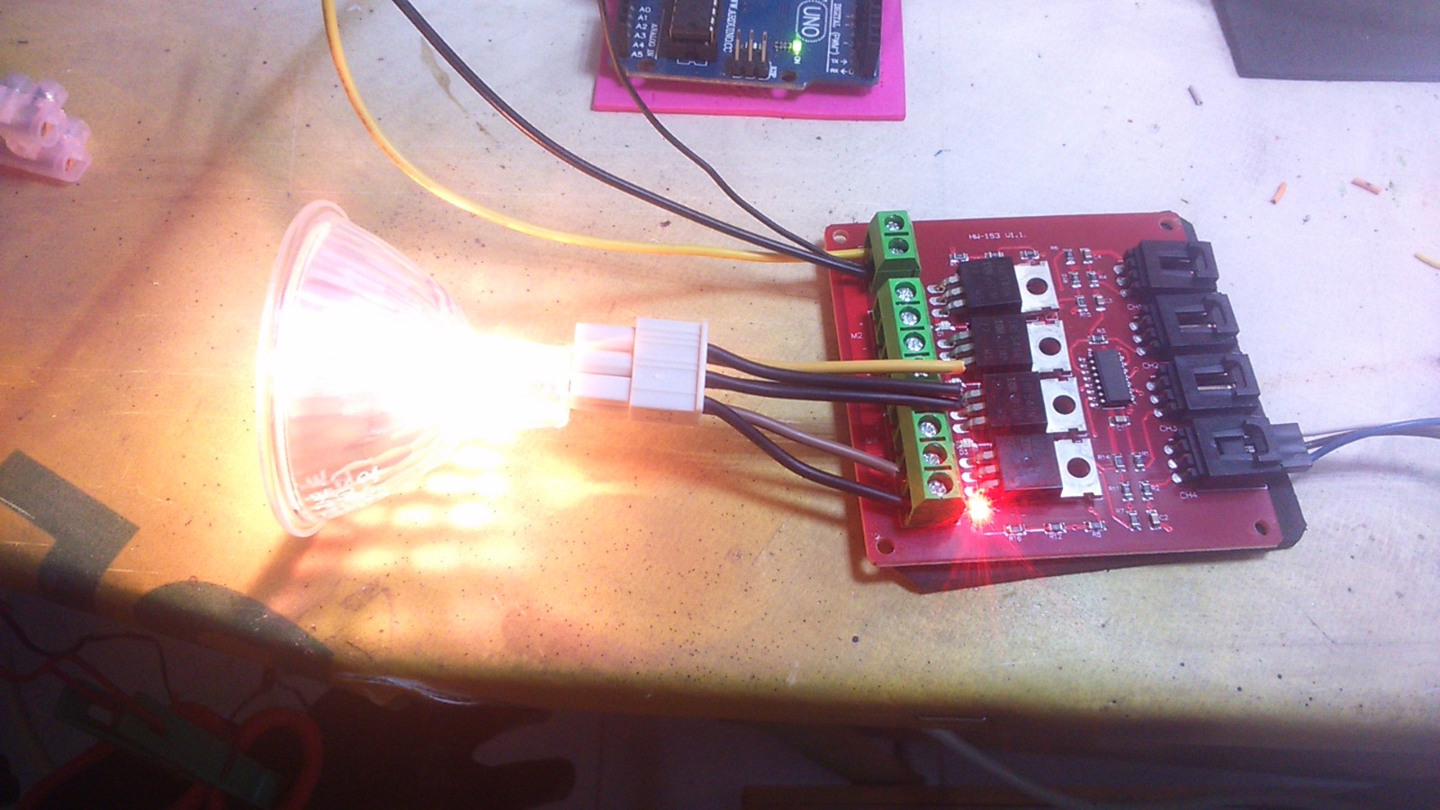

ESQUEMA CONEXIONES.pdf (85KB - 1187 descargas)Hola laucsada, yo las primeras tarjetas la realicé igual que tu comprando los componentes por individual, con lo cual tenía que esperar a que me llegaran todos para terminar el trabajo, Pero ya el año pasado probé en comprar las placas hechas con cuatro circuitos en cada placa. A mi me estén funcionando bien, te dejo imagen del antes y el después, aunque la prueba es con lampara halógena, también funciona con tiras led, relex, motores etc. y aguanta bastante amperaje sin necesidad de refrigerador.
Así recibes todo el material una sola vez y sin tanto trabajo que realizar.
