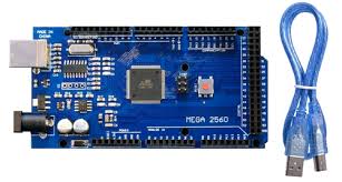

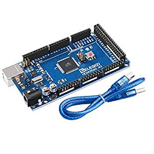

1.- Cuando hablas de la arduino MEGA, ¿es la mega PRO?. Por favor si pudieras poner una fotito te lo agradecería.

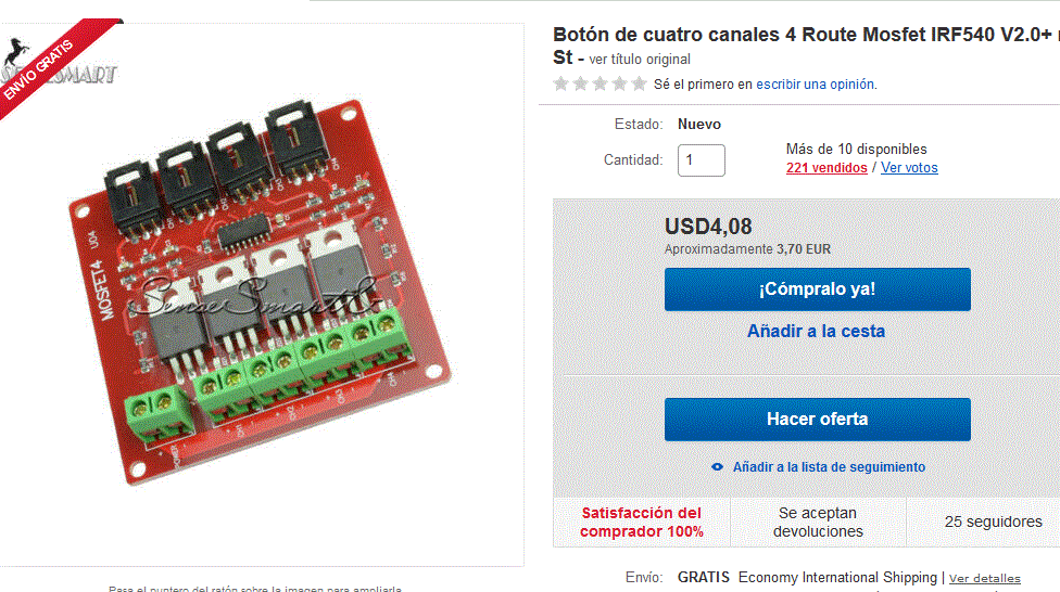

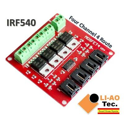

También quisiera poner un pequeño grano de arena. Tal como ha puesto Juan R., los Mosfet pueden comprarse con una placa como la que el ha puesto y quitan mucho trabajo. Además con esa placa que está optoisolada, proteges mejor los Arduino.
Una placa de ese tipo, para 4 canales, puede encontrarse por menos de 4 euros en plataformas orientales.
Te dejo una captura de pantalla, para que sirva de orientación si alguien la quisiera comprar.
Y nuevamente mis felicitaciones. Este hilo va a ser muy util para muchos aficionados, porque por muy poco dinero pueden tener un sistema de control de luces, sonidos y movimiento muy interesante.

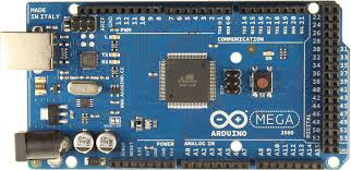

Hola Angel, Igual te sirve esta imagen.

1.- El Arduino Mega del que hablo es el 2560 R3. Pongo una foto.

(Arduino Mega 2560 R3.jpg)
Adjuntos Arduino Mega 2560 R3.jpg (15KB - 254 descargas)

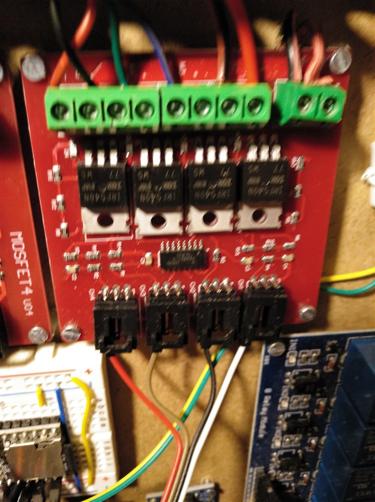

Hola, pongo a continuación una foto de las conexiones del módulo mosfet y un esquema. A ver si con esto te soluciono.

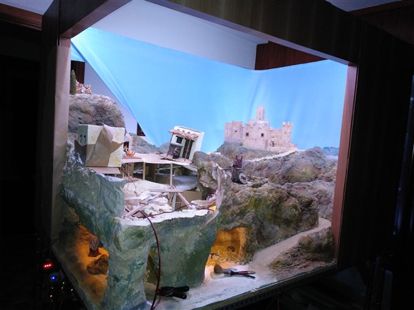

Respecto a la composición de la iluminación: Yo la pongo tanto en el horizonte, como en la parte superior de la embocadura (mi belén es semi-abierto, no se puede ver por todos los lados sino que la visión es a través de una embocadura muy grande y en esquina de 75 + 115 cms los largos por 1 metro el alto). En cada sitio, horizonte y parte superior, pongo una tira RGB y otra monocolor, cubriendo toda la longitud del belén cada una de ellas (tanto el horizonte como la parte superior). Las de arriba quedan a la vista, pero, ¿en los conciertos no se ven todos los focos y nadie se queja? Para que vayan mejor dirigidas las pego en un perfil de aluminio que sujeto a la estructura formando un ángulo de 45 grados. Así que si solo has puesto el horizonte, naturalmente te quedará muy pobre de luz.
Ante lo que me dices que la luz blanca queda encendida todo el tiempo y hay un segundo en que se apaga, decirte que he cargado el código en un MEGA y he montado el hardware para probarlo (con TIP 120 en lugar de mosfet) y funciona sin problemas y lleva ya más de 30 ciclos. (¿has abierto el monitor serial para ver los mensajes? Ahí te va indicando los comienzos de cada fase):
Empieza el código con una prueba de encendido de los circuitos de 1 segundo por circuito
Luego hace un encendido progresivo de la iluminación de día.
Tras 70 segundos (si no has cambiado los tiempos) comienza la transición hasta atardecer (25 segundos) y seguido a noche (otros 25 segundos). En estas dos transiciones la luz de la tira monocroma va descendiendo hasta apagarse.
Tras 50 segundos de noche, empieza la transición a alba (25 segundos) y seguido a día (otros 25 segundos). En estas la luz de la tira monocroma va aumentando hasta llegar a su máxima potencia con el día. Otros 70 segundos y vuelven las transiciones.
Los circuitos de antorchas se activan y desactivan de acuerdo con la luminosidad de los otros circuitos.
Así que, si no te funciona así es probable que tengas algo mal conectado. Revísalo, normalmente nos liamos a buscar la solución a un problema por todos los lados, cuando lo tenemos delante de nuestras narices y es un cable que no está conectado en su lugar.
Pongo una foto de cómo queda iluminado el espacio del belén (solo fíjate en la luz, que el resto está manga por hombro).
No tengas reparo en consultarme de nuevo si no te funciona como te indico. Estaré encantado en ayudarte en todo lo que pueda.
