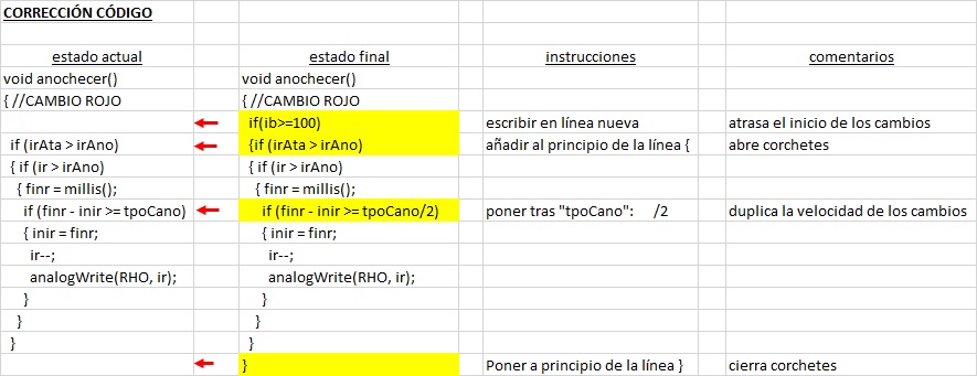

buenas tardes pastorcillo estoy montando las luces con arduino que tan genialmente me has indicado y veo que al añochecer a lo mejor le falta unos tonos rojizos sabes como lo puedo hacer porque de programar arduino no tengo ni idea si me indicas los pasos que debo hacer lo hago y voy mirando que tal queda segun las modificaciones que haga un saludo
y gracias de nuevo cuando lo tenga montado lo enseño
210
Hola,
En la fase de anochecer (entre atardecer y noche), los leds rojos pasan de la máxima intensidad a intensidad 0
La única forma que veo de que la luz en esa fase esté más cargada de rojos es atrasar el momento del comienzo del descenso de intensidad en los leds rojos. Es decir, sería que, en lugar de empezar a bajar la intensidad desde el principio, lo hiciera a mitad del tiempo, también habría que duplicar la velocidad para que la transición entre el rojizo del atardecer y el azul de la noche sea más rápida y mantener así la velocidad del resto de los colores.
Esto afectaría también al encendido de las antorchas, que sería algo más tarde del momento actual.
En principio este cambio no supone modificar demasiado en el código, pero déjame que lo piense un poco más y haga una prueba. A ver si mañana te puedo decir algo más.
210
Hola,
Ya he preparado el cambio y lo he probado. Se mantienen más tiempo los tonos rojizos y luego, más rápidamente, pasan al azul de la noche.
Te explico lo que tienes que hacer en el código para poner el cambio:
- En primer lugar, abre el archivo que tienes ahora y haz un guardar como (así seguimos teniendo el anterior por si no te gusta o sale mal) y le das otro nombre.
- Busca dentro del código la línea void anochecer(). La siguiente línea es //COLOR ROJO
- Ponte al principio de la línea siguiente a //COLOR ROJO (delante de if) y da un intro para crear una línea nueva.
- Vete escribiendo en cada línea lo que te pongo en la imagen adjunta (los cambios están remarcados en amarillo y acompañados de una flecha roja, y comentados en la columna de instrucciones).
- Compila el archivo y cárgalo en la placa. Prueba a ver si te gusta.
Yo creo que lo tienes fácil, viendo el estado actual y el estado en que tiene que quedar, pero si tienes cualquier duda, consúltala.
(Modificacion c��digo.jpg)
Adjuntos Modificacion c��digo.jpg (93KB - 290 descargas)
A jbr_belenes le gusta esto.
