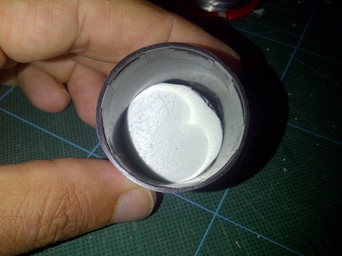

A continuación metemos (si queremos una luz muy, muy tenue) un disco de porexpan en el fondo . El espesor de 2mm como mucho.

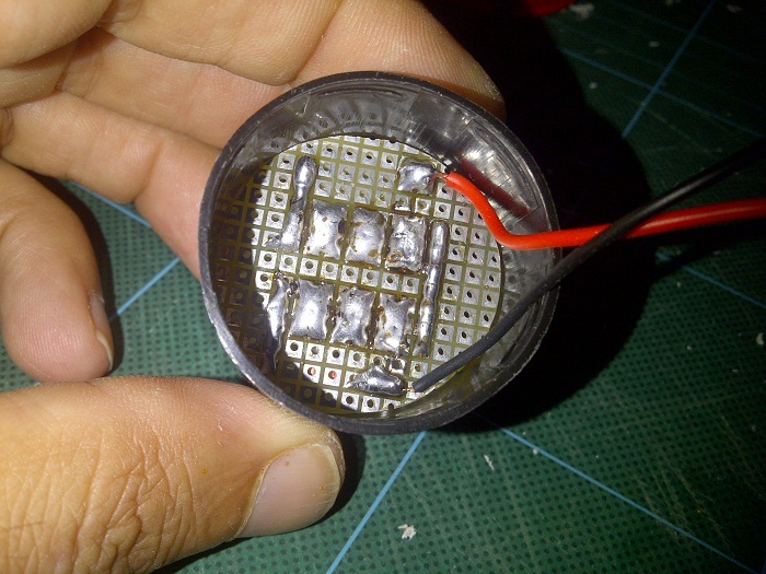

Luego metemos la placa con los leds hacia dentro y nos queda la cara de soldadura hacia el exterior.

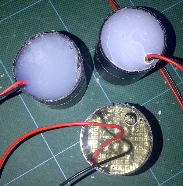

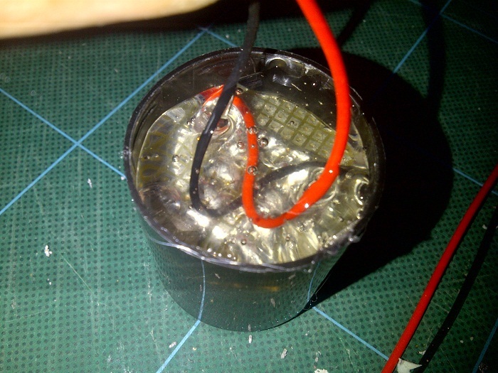

Luego comenzamos a echar silicona caliente (pistola de adhesivo termofusible) sobre las soldaduras, vigilando que los cables salgan hacia el exterior de una forma "digna".
Esta silicona es, en caliente transparente, pero al enfriar queda blanquecina.
(PROTECCION CON SILICONA CALIENTE.jpg)
(PRODUCCION EN SERIE - UNO AAÃN CON LA SILICONA CALIENTE.jpg)

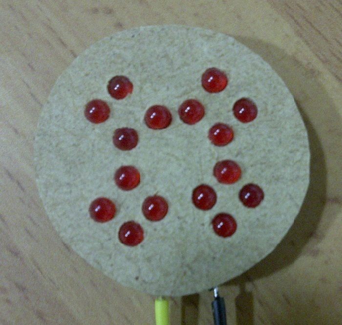

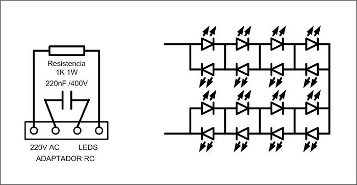

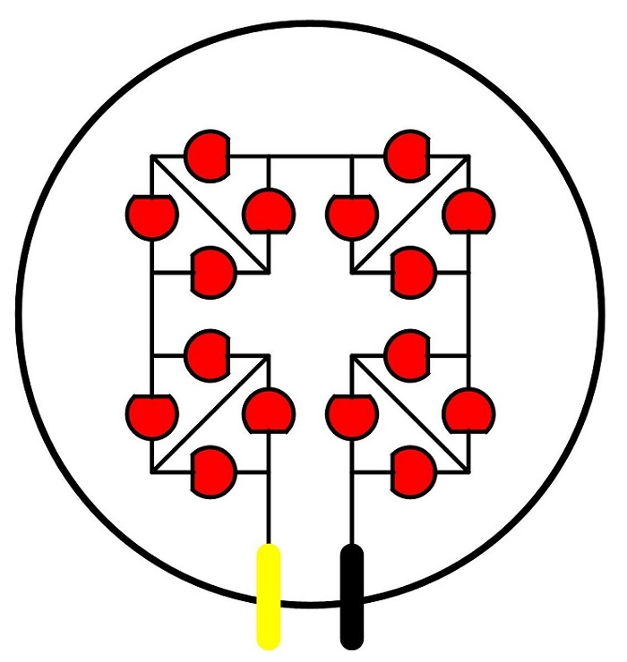

Bueno. Comenzaré ahora un intento de hacer un fuego (brasas) con varios leds rojos (16) sobre una madera de DM de 3mm de espesor.
Montaremos los leds en el Dm, y dejaremos fuera del fuego lo que he llamado ADAPTADOR RC, que es el resto del circuito (la resistencia de 1K1W el condensador de 220nF /400V y un conector de 4 vías, con los dos contactos de 220V y la salida a la placa de leds).
Este será el esquema:
(ESQUEMA EN DOS PARTES.jpg)
Adjuntos ESQUEMA EN DOS PARTES.jpg (53KB - 197 descargas)
220
Villalba - Madrid

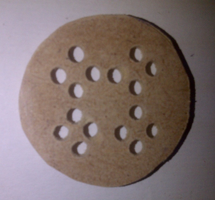

El diseño del DM de leds es el de la imagen, y luego adjunto foto del DM ya taladrado.
(DM DE LEDS.jpg)
(DM DE 3mm PARA INSERTAR LEDS.jpg)
Adjuntos DM DE LEDS.jpg (81KB - 200 descargas)
Adjuntos DM DE 3mm PARA INSERTAR LEDS.jpg (137KB - 172 descargas)

Rafa que bien explicado, ahora solo falta ver el final. Por cierto ¿es muy grande el fuego?, pues 16 leds son bastantes ¿no?, y ¿vas a poner algún circuito para hacer el parpadeo del fuego?
Abrazos.
220
Villalba - Madrid
Lo de que parpadee el fuego, Jesús, lo dejo de la mano de la estación de control de iluminación. Es una FT405K de Futura Elettronica.
El diámetro del círculo de madera es de 35mm. No creo que sea muy grande, pero ya veremos.
La idea de poner tantos leds es para cubrir más superficie, y poder poner encima trozos de teselas vitreas de mosaico de color negro, rojo y naranja, junto con trozos opacos tiznados simulando brasas. Iremos viendo como queda.
Un saludo. Rafa

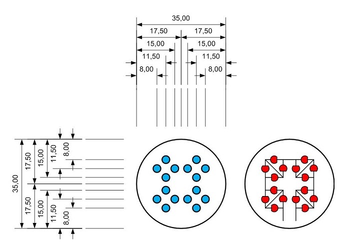

En relación a lo que dice Jesús, la idea que se ha hecho él de que el fuego va a ser muy grande es porque la foto del DM está tomada en modo macro. Cada agujerito es de 3mm de diámetro.
Pongo un plano de medidas:
(PLANO DM MEDIDAS.jpg)
Adjuntos PLANO DM MEDIDAS.jpg (64KB - 192 descargas)

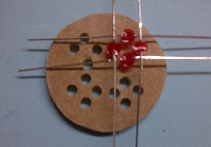

Villalba - Madrid
Y empezamos con el montaje de los leds sobre el DM.
Se cogen los leds y se doblan las patas a 90 grados. Es muy importante respetar la polaridad. Si invertimos uno de los leds, de modo que una de las parejas quedan "en paralelo" en lugar de "en antiparalelo" los 7 leds de la línea del diodo mal montado dejarían de iluminar.
Este es el detalle del montaje:
(MONTAJE SEMIAEREO.jpg)
Adjuntos MONTAJE SEMIAEREO.jpg (84KB - 182 descargas)

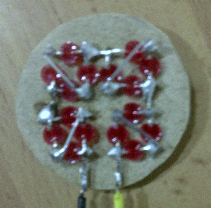

220
Villalba - Madrid
Mucha paciencia, a la hora de montarlo. Una vez soldadas se van cortando las patitas, salvo una de ellas que se usa para unir las dos esquinas opuestas del cuadrado, es decir la diagonal.
Una vez acabado queda así la cara de las soldaduras:
(LEDS ACABADOS TRASERA.jpg)
Adjuntos LEDS ACABADOS TRASERA.jpg (172KB - 190 descargas)

Y por delante queda así:

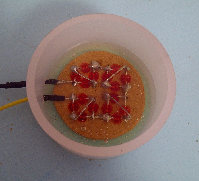

220
Villalba - Madrid
Ahora protejo la parte de soldadura con la pistola de pegamento termofusible. Para dejar una especie de "moneda", meto la maderilla en el carrete interior de un rollo de cinta aislante (tengo algo de complejo de Diógenes y nunca tiro nada que pueda ser útil).
A continuación inyecto el pegamento termofusible y dejo enfriar para que solidifique.
(PROTEGIENDO TRASERA LEDS.jpg)
Adjuntos PROTEGIENDO TRASERA LEDS.jpg (127KB - 171 descargas)

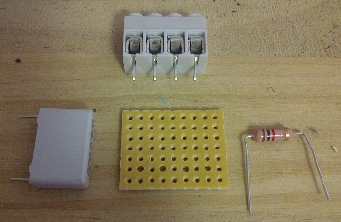

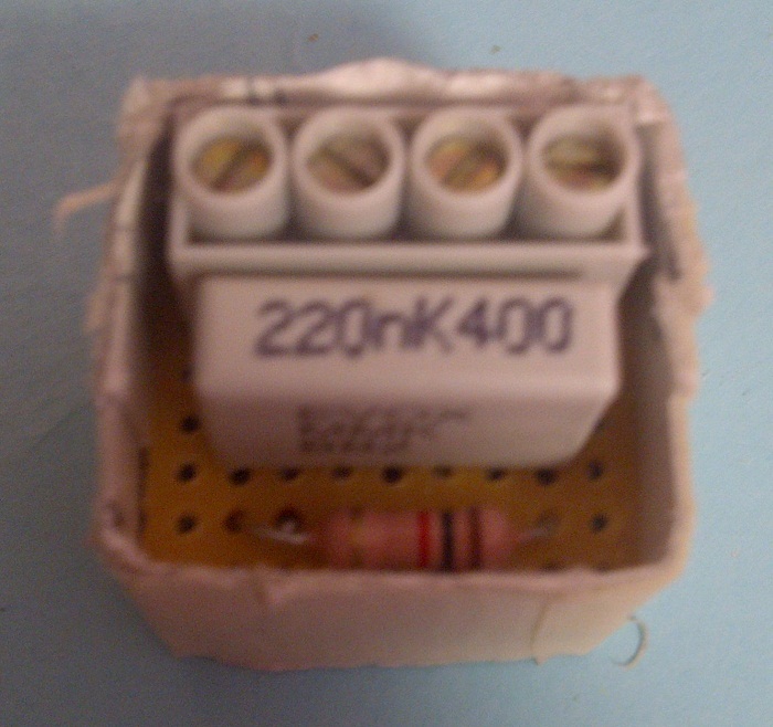

Para el adaptador RC utilizamos el siguiente material:
Condensador de 220nF / 400V
Resistencia de 1K 1W
Tira de bornes de 4 contactos
Placa multitaladro de 23x21mm
Este es el material:
(ELEMENTOS ADAPTADOR RC.jpg)
Adjuntos ELEMENTOS ADAPTADOR RC.jpg (118KB - 157 descargas)

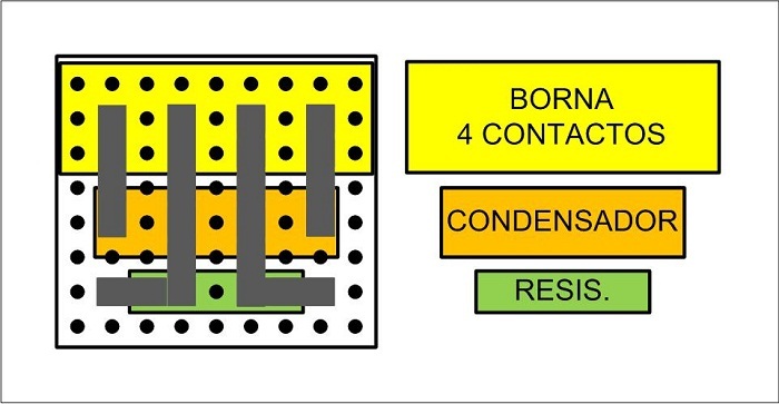

220
Villalba - Madrid
Y este es el esquema de la disposición de componentes. La R y el C se han cambiado con respecto al esquema, pero no importa. El resultado es el mismo.
(ADAPTADOR RC DISPOSICION COMPONENTES.jpg)
220
Villalba - Madrid
Este es el adaptador RC con los componentes ya soldados y encapsulado dentro de una banda de cartón que se ha encargado de hacer de molde para el pegamento termofusible que protege las soldaduras:
