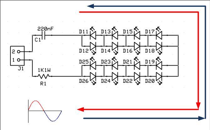

Hola Juanvi:
No, no hace falta. Me explico, durante el semiciclo positivo la corriente circula en el sentido de la flecha roja, circulando por los diodos leds D12, D14, D16, D18, D19, D21, D23, D25. Durante el semiciclo negativo la corriente circula en el sentido de la flecha azul por los diodos leds D26, D24, D22, D20, D17, D15, D13, D11.
Este ciclo completo se produce 50 veces por segundo (50Hz), por lo que aunque se encienden y se apagan 50 veces por segundo la sensación es de luz permanente:

Rafa que maravilla de explicación y que ilustrativo, yo casi que me animaré algún día a hacer algo parecido, así que tomo este post como referencia del manejo e instalación de leds.
Muchas gracias por tu sabiduría y por hacernos participes a todos nosotros de tus conocimientos.
Un abrazo.

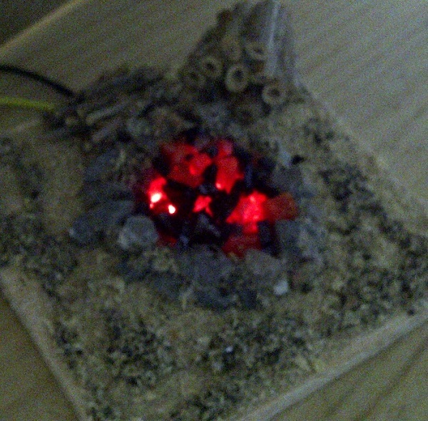

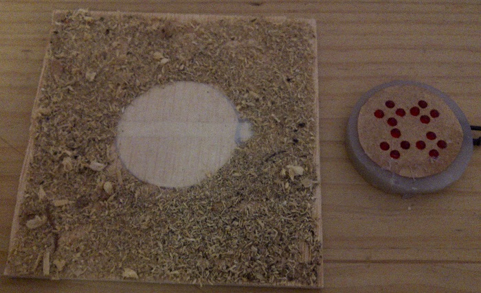

En primer lugar le hago una base de terreno en donde alojaré la electrónica del fuego:
A la base ya le he marcado el lugar donde va el DM de leds y le he espolvoreado serrín simulando tierra.

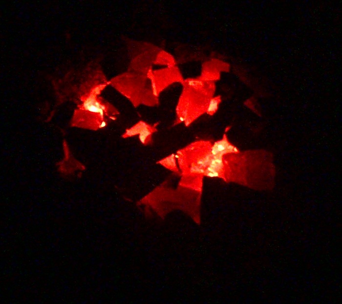

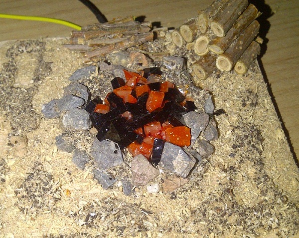

La idea es hacer un "alcorque" o "cerco" con piedras, y luego insertar en la brasa un poutpurri de:
Teselas partidas de mosaico vitreas negras y rojas (traslúcidas)
Palitos de arbusto (forsitia, encina, pino, ...) cortados y pintados de negro como si ya hubiesen ardido.
Cola termofusible cortada en pedacitos y pintada de rojo y de naranja.
Antes de pegar todo esto he hecho unas pequeñas pruebas del resultado simplemente poniendo el "pupurrí". Este es el aspecto preliminar bajo distintas situaciones de luz ambiente:

Hola Rafa, estoy maravillada de las cosas que haces y sobre todo de lo bien que lo explicas, eres un crack de la iluminación.
La fogata te ha quedado fantástica, incluso artistiscamente, no sé porqué dices que no te va mucho, yo la veo fenomenal, la primera foto parece una fogata de verdad, muy real, vamos, para poner las chuletillas encima, jajaja.
Una pregunta, quizás tonta, pero no tengo ni idea, que son los trozos de cola termofusible que pones en la hoguera? ¿silicona?
Un estupendo trabajo, gracias por enseñarnos de manera tan didáctica y práctica.

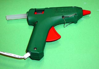

Gracias Isabel. La cola termofusible es esa que se emplea en las pistolas como la de la foto. Hago un cordón grueso, de unos 5mm de sección, lo dejo enfriar y lo corto en pedacitos. Es transparente (o translúcida, vamos) y permite el paso de la luz. Le doy unos toques de tonos rojos, naranjas, amarillos y ya está.
En el montaje que has visto aún no lo he usado. Un abrazo. Rafa

Hola Rafa yo utilizo cristales de duralex, guardados de los vasos que se me rompen ( diogenitis ) y unos negros creo que de un
microondas, los pego con silicona caliente y los pinto con pintura de uñas naranja a la que le agrego un poco de purpurina roja
de forma que aunque esté apagada parecen brasas y ceniza del cigarrito jaajaja
DE todas formas la tuya está estupenda, un besote y gracias por enseñarnos las maravillas que haces.
Se me ha olvidado decirte que las piedras de alrrededor las pinto de negro como si estuviesen quemadas
Gracias Rafa por contestar tan rápido, es la siilicona de los chinos que yo uso para pegar los cientos de conchas para mi..........pues no lo sé lo que saldrá, como no planteo nada de antemano, me vas a tener que dar clases de planos y planteamientos previos para que me salga algo decente, jajaja.
Un abrazo.

Hola Rafa,a ver si puedo aportarte una idea para las ascuas de tu hoguera,si tienes algun amigo que tenga gato y utilice arena tipo cristal le pides un puñado,
luego con un poco de termofusible lo compactas,un poco de pintura negra,roja,amarilla y naranja,muy diluida le aplicas capas con poca pintura en el pincel hasta conseguir
las ascuas como mas te gusten,el realismo es impresionante,espero que te sirva.
Saludos Angel
220
Villalba - Madrid
Gracias Angel, aunque ya está acabado. No ha quedado muy mal. Pero podría haber sido más realista. En fin, se aprende poco a poco. Gracias por el consejo, me lo apunto para mis próximas brasas.
