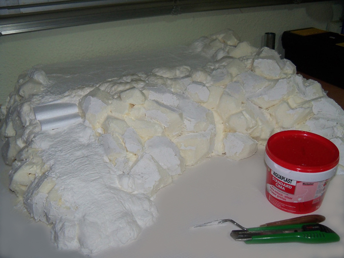

7/11/2011 14:28
Pilita!!!Ya tengo la montaña tallada y estoy bastante contenta con el resultado pero (siempre hay algún pero bufff)me ha quedado un poco como un queso gruyere.Mi marido me ha dicho que tape los agujerillos con aguaplast pero yo he pensado en poner una capa de papel encolado.Que me recomiendas tu?Besoooooos.
7/11/2011 14:52
me gusta mucho mas el agua plast denso, pero hay una pasta tapa grietas, rapido, en los chinos, magnifica, viene en un bote como el de la pasta de dientes. Hay muchos que lo hacen muy bien con el papel, a mi no me quedó, lo tiré, he colgado la jaima en arquitectura.
522
Vinaròs
7/11/2011 20:12
Hola otra vez guapa!!!!He terminado de arreglar la montaña,aunque más bien es una pared de rocas para hacer dos alturas en el Belén.Ya he tapado la mayoria de agujeros con aguaplast pero he probado a hacer el camino que baja con papel encolado y también he rellenado algunos huecos de esta forma.Ahora sólo falta que seque y pintarlo pero te pongo una foto para que me des tu opinión antes de seguir.Muchisimos besos y esperaré tu respuesta.
(montanyas rocosas.jpg)
Adjuntos montanyas rocosas.jpg (183KB - 255 descargas)
A pilita le gusta esto.
7/11/2011 20:55
me parece genial, lo del caminito, me gusta, luego entre rocas, puedes poner musgo y arbustos pinchados, es lo que mas me gusta de la espuma, que se decora, muy bien. jejejejej rosa, seguimos adelante.
