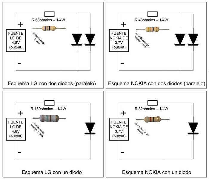

Bien Angel, aquí me has dado bastantes datos, los suficientes. De hecho los más importantes son los datos de salida.
Decías...
LG- input:100-240v- 50/60Hz 0,2A OUTPUT 4,8 v ... 0.9A
NOKIA input:230 V 50 Hz 21 mA/4,8 VA OUTPUT 3.7 V 355 mA 1.3 VA
De esos datos analizamos lo siguiente:
LG Input (entrada) 100-240V 50/60Hz 0,2A. Esto quiere decir que lo podemos conectar tanto aquí en Europa, como en la tierra de nuestros amigos Argentinos, Chilenos, Colombianos, etc, donde la tensión de alimentación de red es de 110V, o de 125V, depende del lugar.
... Output (salida) 4,8V ... 0,9A. Esto quiere decir que suministra una tensión continua (los puntitos suspensivos con una raya encima significan que es corriente continua y no alterna) de hasta 0,9 amperios y con una tensión de 4,8 vóltios
En el caso del Nokia, sólo valdría para Europa (230V-50Hz) y sería capaz de suministrar hasta 355miliamperios (o sea 0,355 amperios) y una tensión de 3,7V. (Si alguien quiere saber que es lo de los VA se lo cuento más adelante, sólo tiene que preguntar).
Bueno, no me quiero meter en el cálculo teórico de la resistencia a emplear en cada caso salvo que alguien lo quiera, en cuyo caso lo aclararía más adelante.
Por otro lado me comentabas que querías realizar dos montajes, uno con dos leds y otro con un led, por lo que me salen cuatro posibles escenarios, es decir:
1.- LG para dos leds.
2.- LG para un led.
3.- Nokia para dos leds.
4.- Nokia para un led.
En cada caso (y para un supuesto en el que los leds tengan una tensión directa o de codo de 2V y iluminen requiran 20mA) se hacen los calculos necesarios y se llegan a los valores que se muestran en los cuatro esquemas del dibujo del final del post. La resistencia en cada caso lo que hace es "adecuar" la corriente que es capaz de suministrar la fuente a las necesidades del led.
