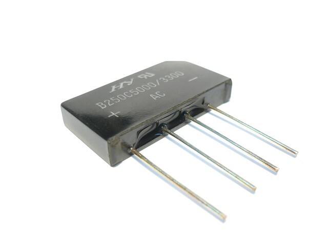

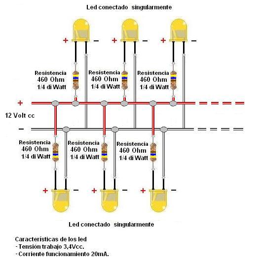

Con permiso de Rafa intentaré ayudarte en lo que pueda. Puedes usar el trafo de 12V., para lámparas halógenas, pero debes poner un puente rectificador para pasar de corriente alterna a continua. La foto que te adjunto es de un puente rectificador, en él se puede apreciar que tiene dos patillas con el símbolo de alterna (AC) que se conectarán a la salida del trafo (11.5V), y otras dos patillas con los símbolos positivo (+) y negativo (-) que Irán conectadas a la línea de leds.

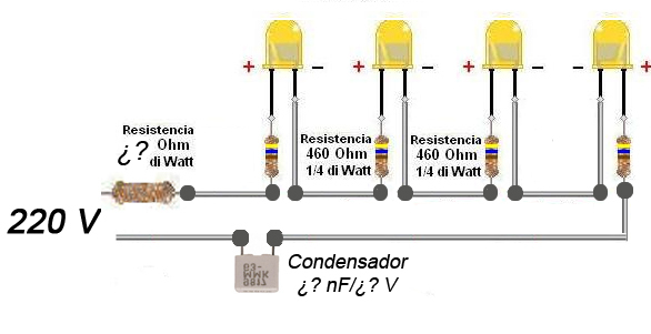

Aunque prácticamente todos los leds de mi belén los conectaré a 12 V, tal y como me indicas tú en la imagen, me ha surgido un problema por el cual debo conectar 4 de estos mismos leds a 220V.
En este post ya se ha hablado de como conectar leds a 220V, pero los míos ya vienen con una resistencia para conectar a 12 y por eso la diferencia de lo ya expuesto anteriormente.
Concretando, necesito conectar 4 leds preparados para 12V a 220, preferiblemente en serie, aunque parpadeen.
¿Podría funcionar algo como lo que te adjunto en la foto?
¿Es correcto conectar el último leds del revés para evitar el paso de corriente excesiva en sentido contrario?
En caso afirmativo. ¿Qué valor deben tener la resistencia y el condensador?
En caso de que esto sea un desastre total y absoluto, tal y como me imagino pues de esto no tengo ni idea ¿Me podrías indicar la forma adecuada y los valores de resistencia y condensador?

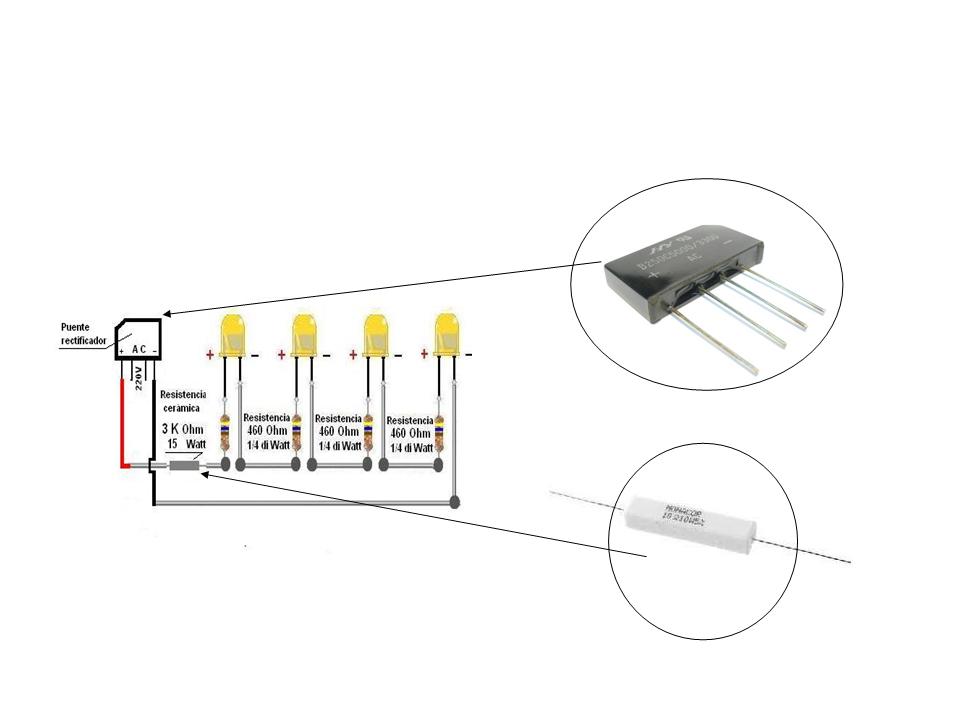

Si lo que quieres es mantener los leds con su resiastencia para 12V., puedes hacer lo siguiente:
