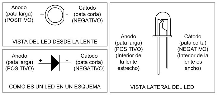

FASE UNO: ENTENDER COMO ES UN DIODO LED
En el dibujo adjunto del final del mensaje te muestro varias vistas de lo que es un led, desde un punto de vista muy básico.
Muy importante: Tiene polaridad. ¿Qué quiere decir esto? Pues que no es lo mismo ponerlo del derecho que del revés. Para ello tenemos señales que nos hacen diferenciarlo.
EL CATODO (el negativo)
La pata corta (recien comprado, si utilizas uno reciclado no te puedes fiar).
La parte de esta pata dentro de la lente (plastiquito que lo recubre) es más ancha.
En un esquema es la línea recta que está en la esquina del triángulo.
Este plástico que lo recubre está aplanado por el lateral.
EL ANODO (el positivo)
La pata larga (recien comprado, si utilizas uno reciclado no te puedes fiar).
La parte de esta pata dentro de la lente (plastiquito que lo recubre) es más estrecha.
En un esquema es la base del triángulo.
Este plástico que lo recubre NO está aplanado por el lateral. Mira estas imágenes y lo puedes entender:
En breve siguiente paso.

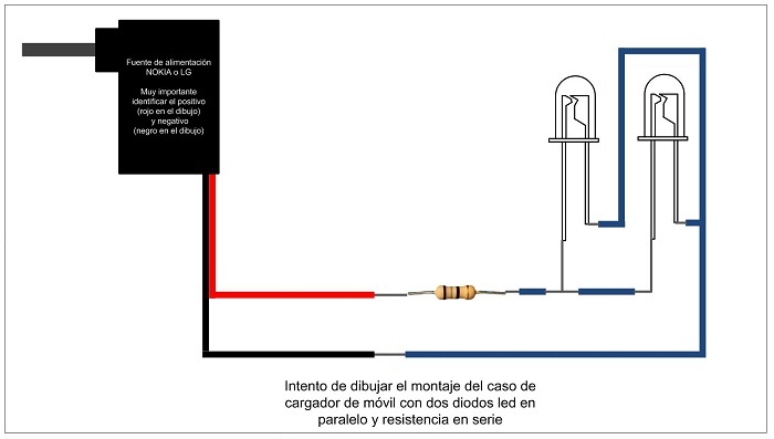

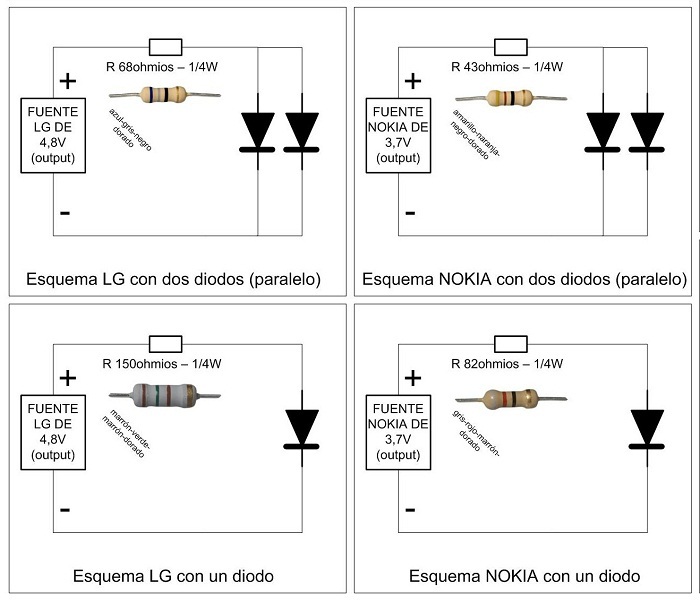

FASE DOS: VAMOS A UTILIZAR UN CARGADOR DE MOVIL
Bien Angel, aquí me has dado bastantes datos, los suficientes. De hecho los más importantes son los datos de salida.
Decías...
LG- input:100-240v- 50/60Hz 0,2A OUTPUT 4,8 v ... 0.9A
NOKIA input:230 V 50 Hz 21 mA/4,8 VA OUTPUT 3.7 V 355 mA 1.3 VA
De esos datos analizamos lo siguiente:
LG Input (entrada) 100-240V 50/60Hz 0,2A. Esto quiere decir que lo podemos conectar tanto aquí en Europa, como en la tierra de nuestros amigos Argentinos, Chilenos, Colombianos, etc, donde la tensión de alimentación de red es de 110V, o de 125V, depende del lugar.
... Output (salida) 4,8V ... 0,9A. Esto quiere decir que suministra una tensión continua (los puntitos suspensivos con una raya encima significan que es corriente continua y no alterna) de hasta 0,9 amperios y con una tensión de 4,8 vóltios
En el caso del Nokia, sólo valdría para Europa (230V-50Hz) y sería capaz de suministrar hasta 355miliamperios (o sea 0,355 amperios) y una tensión de 3,7V. (Si alguien quiere saber que es lo de los VA se lo cuento más adelante, sólo tiene que preguntar).
Bueno, no me quiero meter en el cálculo teórico de la resistencia a emplear en cada caso salvo que alguien lo quiera, en cuyo caso lo aclararía más adelante.
Por otro lado me comentabas que querías realizar dos montajes, uno con dos leds y otro con un led, por lo que me salen cuatro posibles escenarios, es decir:
1.- LG para dos leds.
2.- LG para un led.
3.- Nokia para dos leds.
4.- Nokia para un led.
En cada caso (y para un supuesto en el que los leds tengan una tensión directa o de codo de 2V y iluminen requiran 20mA) se hacen los calculos necesarios y se llegan a los valores que se muestran en los cuatro esquemas del dibujo del final del post. La resistencia en cada caso lo que hace es "adecuar" la corriente que es capaz de suministrar la fuente a las necesidades del led.
Un pequeño simil que a mi me ayudó mucho en su día. Imaginaros que la fuente de alimentación es un pantano de agua que es capaz de suministrar 900 vasos de agua cada día (0,9 amperios = 900 miliamperios = 900 vasos de agua). Yo soy capaz de beber 20 vasos de agua al día (20 miliamperios = 20 vasos de agua, yo soy el led). Pues bien, pondré una tubería (la resistencia) de un diámetro tal que no permita que salgan en un día más que 20 vasos de agua.
Esta foto muestra un cargador de LG con características similares al que propones (se aprecia la línea continua sobre los tres puntos ---> esto es que la salida TIENE POLARIDAD):
Hay que identificar cuál es el positivo y cual es el negativo de la fuente (cargador). Si necesitáis ayuda para eso, comentádmelo.
Estos son los esquemas, luego pongo un dibujo de cómo montarlos.
(EV-FASE 2.jpg)
Adjuntos EV-FASE 2.jpg (88KB - 437 descargas)
A Cesar le gusta esto.

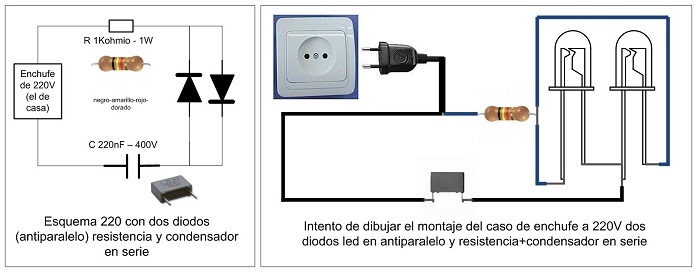

FASE CUATRO: ¿Y NO PODEMOS HACER EL MONTAJE SIN CARGADOR DE MOVIL NI TRANSFORMADOR DE 12V?
Pues sí, podemos hacerlo y el esquema es muy sencillo, lo único que en este caso en vez de corriente continua (positivo y negativo) es corriente alterna (un ratito en un sentido y otro ratito en sentido contrario. El coste es ínfimo y se necesita:
1.- Resistencia de 1K 1W (Depende de donde la compres pero unos 6 céntimos)
2.- Condensador de poliester radial de 220nF / 400V (Depende de donde lo compres pero unos 50 céntimos como mucho)
3.- Los dos leds (o un led y un diodo normal en su defecto)  (Depende de donde los compres y la intensidad pero unos 20 céntimos unidad)
Para elaborar este montaje es necesario entender qué es un montaje en "antiparalelo". Montar dos diodos en paralelo es unir el cátodo de uno con el ánodo del otro y viceversa:
Si alguien quiere entender esto, Wikipedia le puede ayudar en este enlace http://es.wikipedia.org/wiki/Antiparalelo#LED_en_alterna
Como ya he comentado en otro post, un diodo se enciende la mitad del tiempo y el otro la otra mitad. Se aprecia un levísimo parpadeo. Si uno de los dos leds los sustituimos por un diodo normal (1N4007, 1N4148) también funciona pero siempre EN ANTIPARALELO.
Lo pongo en grande y en rojo: EN ESTE MONTAJE TENEMOS LOS 220V AL ALCANCE DE LOS DEDOS. PROTEGED BIEN TODOS LOS CABLES CON VAINA TERMORRETRACTIL, CINTA AISLANTE, PEGAMENTO DE SILICONA TERMOFUSIBLE O LO QUE QUERAIS, PERO LOS 220V (COMO DICE MI BUEN AMIGO JDAVID) MATAN.
Para este caso el circuito y el montaje son los del dibujo adjunto. Espero haberos ayudado. Un saludo a todos. Rafa
(EV-FASE 4.jpg)
Adjuntos EV-FASE 4.jpg (53KB - 428 descargas)
A ManuelBGomez le gusta esto.

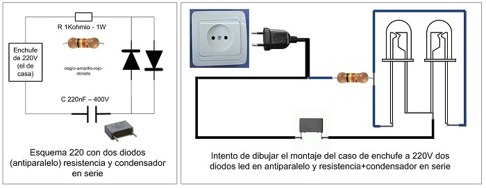

Pero....el último esquema esta hecho en paralelo, no es antiparalelo.
Saludos Rafa y gracias por tus aportes.
220
Villalba - Madrid
29/10/2011 14:22
JDavid, gracias por tus palabras. Es cierto, el esquema (cuadrado de la izquierda) está bien hecho pero en el dibujo (cuadrado de la derecha con los leds, la resistencia, el condensador y el enchufe) los leds están en paralelo. Menudo despiste...
Lo corrijo y queda esto para montarlo directamente en 220V:
(EV-FASE 4.jpg)
Adjuntos EV-FASE 4.jpg (52KB - 2638 descargas)

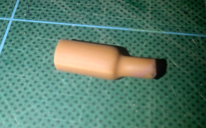

Lo mismo que a Isabel, me brindo a, café mediante, explicaros lo que queráis entender.
Había pensado poner una foto de lo que es una "vaina termorretractil" en el trivial, jejeje, pero te lo cuento aquí aunque seguro que ya lo conoces pero con otro nombre quizás.
Son unos "tubitos" de un material llamado polyolefino. Tienen la propiedad de disminuir su diámetro con el calor. Se ponen alrededor de uniones soldadas, se calientan y al "termorretraerse" abrazan la unión y la protejen de posibles chispas por cortocircuito.
Así que "no te enteras de qué va la vaina..." jajaja. De torpe nada. Sólo hay que ver tus trabajos en los álbumes.
(vaina.jpg)
Adjuntos vaina.jpg (110KB - 364 descargas)

Vresistencia = Resistencia * Ideseada -----------------> Fórmula 2
Vfuente = Tensión que suministra la fuente (al menos ha de ser de 3V)
Vresistencia = Tensión que va a caer en la resistencia.
Vled = Tensión que soporta el led (suelen ser unos 2 voltios)
Por tanto Vresistencia = Vfuente - 2
I por tanto como Ideseada suele ser 20mA (salvo que pongamos 2 a beber a la vez, entonces será 40mA), pues:
R = (Vfuente - 2) / Ideseada
Para una fuente de 4,8V y con un led bebiendo 20mA (0,02A), la resistencia ideal sería:
R = (4,8 - 2) / 0,02 = 140 ohmios
No puedes ir a la tienda y pedir cualquier valor. La resistencia (barata) más próxima a 140 ohmios es de 150 ohmios y lo único que hará es que el led luzca un pelín menos (inapreciable).
La parte escrita en azul a mi me parece muy fácil, pero puede ser muy complicada para vosotros, no os asustéis. La parte escrita en rojo, aunque en ocasiones y para los muy doctos pueda parecer sin gran rigor científico, me parece de gran utilidad para entender como funciona la corriente electríca.
