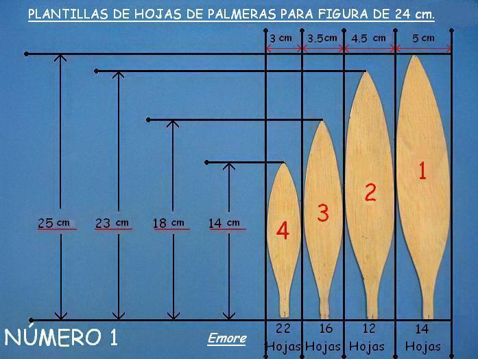

En la FOTO NÚMERO 1 indico las medidas de las plantillas (en madera contrachapada de 3 mm) para la construcción de las hojas así como el número de hojas necesarias por cada plantilla.
Las medidas son para figuras de 24 cm. y para palmeras situadas en primer plano.
El conjunto de la palmera datilera lleva un total de 64 hojas distribuidas de la siguiente manera:
Para la palmera :
  • Hojas más altas (PLANTILLA 4) = 10 hojas.
  • Hojas del centro alto (PLANTILLA 3) = 16 hojas.
  • Hojas del centro bajo (PLANTILLA 2) = 12 hojas.
  • Hojas más baja (PLANTILLA 1) = 12 hojas.
Para el rebrote basal :
  • (PLANTILLA 4) = 12 hojas.
Para la caída de las hojas :
  • (PLANTILLA 1) = 2 hojas.

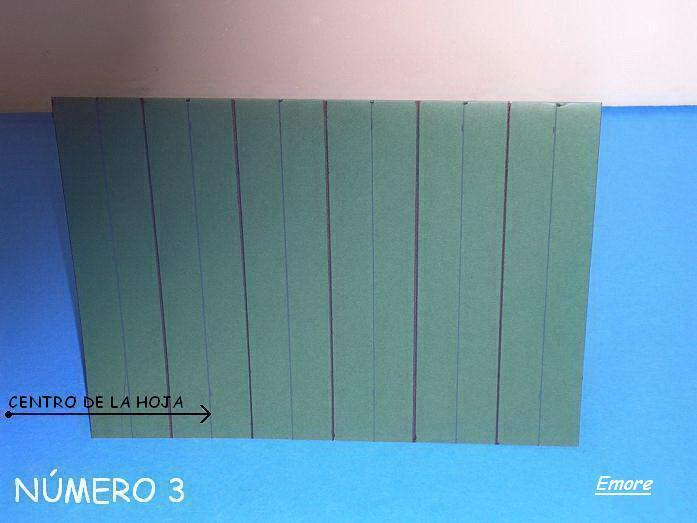

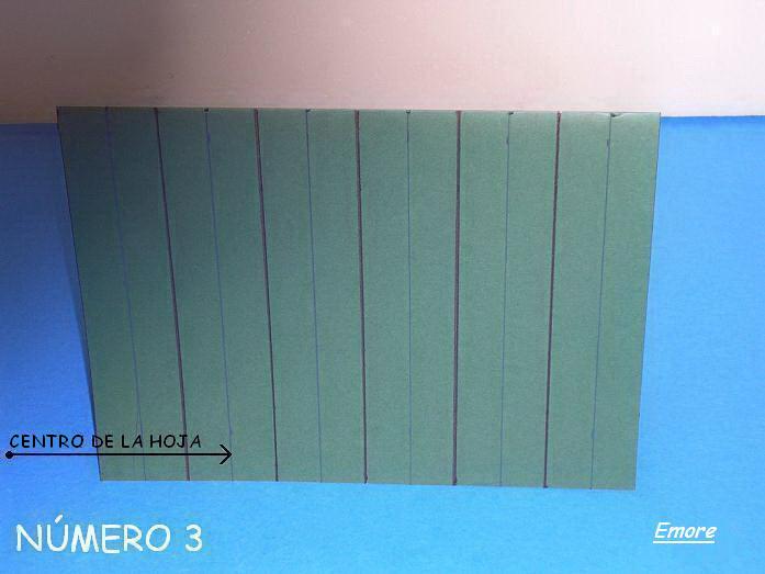

Segundo .- En cada grupo de 6 hojas trazo en la cartulina líneas paralelas al ancho de la plantilla de la hoja a construir y con lápiz marco el centro de cada hoja FOTO NÚMERO 3.

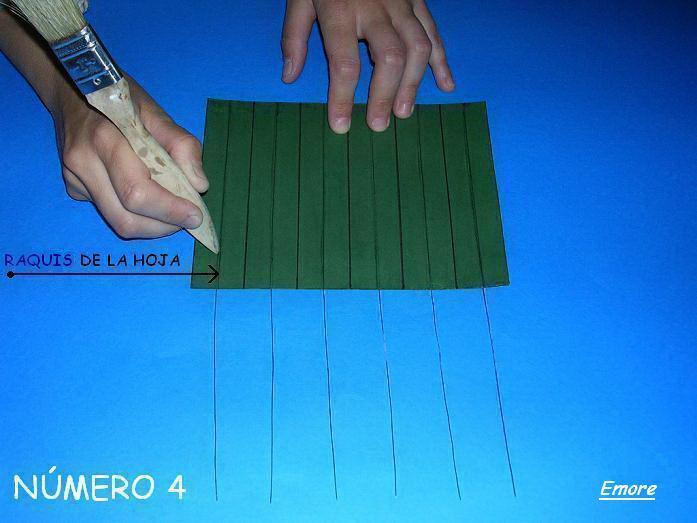

Tercero .- Con la paletina extiendo cola blanca diluida con un poco de agua en las dos caras interiores de la cartulina. En el centro de cada hoja, marcada previamente con lápiz, coloco un alambre galvanizado de 0, 7 mm y de longitud el largo de la hoja más 10 cm. que sobra en la parte baja de la hoja para sujeción de las mismas. Junto las dos caras de la cartulina haciendo presión y, con el filo de madera de la parte opuesta a las cerdas de la paletina, presiono la cartulina contra el alambre para que quede perfectamente pegado y marcado el alambre. Ese es el raquis de la hoja y la dejo secar durante 24 horas FOTO NÚMERO 4.

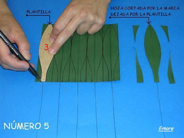

Cuarto .- Una vez pegada la cartulina, marco con un bolígrafo el contorno de la plantilla de la hoja a construir en cada uno de los espacios reservado para cada hoja y, a continuación, las corto por la marca dejada FOTO NÚMERO 5.
Quinto .- Terminación de la hoja, con unas tijeras le voy dando cortes en posición oblicua formando una cuña, como indico en la FOTO NÚMERO 6.

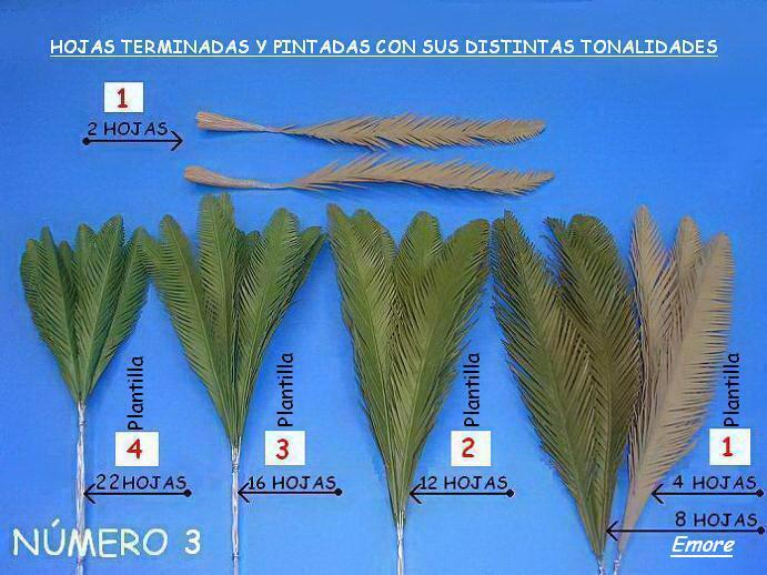

SEGUNDO TEMA
EL PINTADO DE LAS HOJAS Y LAS HOJAS CAÍDA EN EL SUELO
Utilizo la pintura plástica al agua satinada de la marca Hidralux excepto el blanco mate que es de la marca Titanit FOTO NÚMERO 1 :
  • Negro satinado referencia 811.
  • Azul satinado referencia 809.
  • Rojo inglés satinado referencia 806.
  • Ocre satinado referencia 804.
  • Amarillo satinado referencia 802.
  • Blanco mate sin referencia.
Primero . - Las 22 hojas de la PLANTILLA 4, las pinto de verde claro : AMARILLO + AZUL (al amarillo le mezclo poco a poco en pequeñas cantidades el azul y consigo un verde claro; si me paso en el tono lo aclaro con amarillo ). De este tono de verde hago bastante cantidad ya que me servirá de base para pintar las demás hojas.
Segundo .- Las 16 hojas de la PLANTILLA 3, las pinto de verde con el tono un poco amarillento (al verde sacado en el punto primero le añado ocre hasta conseguir el verde un pelín amarillento).
Tercero .- Las 12 hojas de la PLANTILLA 2, las pinto de verde con el tono más amarillento (al verde sacado en el punto segundo le añado un poco más cantidad de ocre hasta conseguir un verde más amarillento).
Cuarto .- Las 14 hojas de la PLANTILLA 1, las divido en dos grupos y las pinto con los siguientes colores:
  • 8 hojas las pinto de verde sucio : (al verde amarillento sacado en el punto tercero le añado un pelín de negro y va saliendo el color verde sucio).
  • 6 hojas las pinto de Beige sucio : BLANCO + OCRE + NEGRO (al blanco le mezclo poco a poco el ocre hasta conseguir un color beige intermedio. Una vez sacado el color beige intermedio, le añado un pelín de negro y va saliendo el color beige sucio).

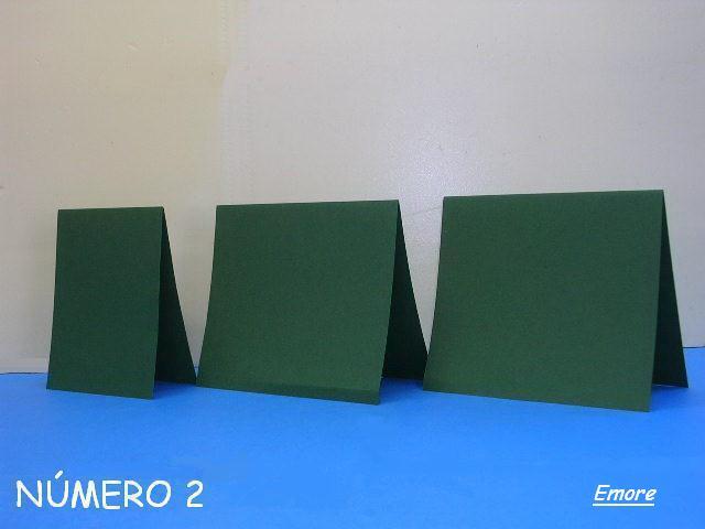

FOTO NÚMERO 2 . Para ponerla en el suelo al lado de la palmera y así simular la caída de las hojas, cojo dos hojas de la PLANTILLA 1 pintada de beige sucio . En la parte baja de la hoja con pasta de modelar DAS color blanco imito la penca (vaina) de la hoja y, cuando quede totalmente seca la pasta, con una lija basta le doy forma y, con la punta del cútter, la raspo con cuidado para que quede con hendiduras.
La penca (vaina) de la hoja la pinto de la siguiente manera:
PINTADO DEL FONDO
Para la pintura del fondo utilizo el beige sucio utilizado para pintar las hojas .
VELADURAS
Primera veladura .- Una vez seco el color del fondo, barro con la paletina manchada con un marrón claro : OCRE + ROJO INGLÉS + NEGRO (al ocre le mezclo poco a poco el rojo inglés hasta conseguir un tono anaranjado claro. Al color anaranjado claro que he sacado le mezclo poco a poco en pequeñas cantidades el negro hasta conseguir el marrón claro; si me paso en el tono lo aclaro con amarillo ).
Segunda veladura .- Una vez seca la primera veladura, barro con la paletina manchada con el marrón claro utilizado en la primera veladura añadiéndole un poco de blanco.
En esta veladura la paletina tiene que estar prácticamente seca.
En la FOTO NÚMERO 3 Todas las hojas terminadas y pintadas con sus distintas tonalidades.
