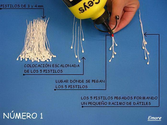

TERCER TEMA
LOS RACIMOS DE DÁTILES
Los racimos de dátiles que voy a construir son para palmeras datilera situadas en primer plano y para figura de 24 cm.
HERRAMIENTAS
  • Alicates plano y de corte.
  • Tijeras.
    MATERIALES
    • Cola blanca rápida.
    • Alambre galvanizado de 0,7 mm.
    • Cuerda de lino de 1 mm.
    • Pincel redondo para pintar.
    • Pistilos (se vende en tiendas de manualidades. Los pistilos que he utilizado son de 3 y 4 mm).
      CONSTRUCCIÓN DE LOS RACIMOS DE DÁTILES
      La palmera que voy a construir lleva 6 racimos de dátiles.
      Primero .- Cojo 5 pistilos, los coloco de forma escalonada y los pego con cola blanca formando un pequeño racimo FOTO NÚMERO 1.
      Segundo .- Al pequeño racimo de 5 pistilos le corto la cola a cuatro de ellos dejando sin cortar el de la cola más larga. Cada racimo de dátiles está compuesto por 6 pequeños racimos de 5 pistilos.
      Para la construcción del tronco del racimo de dátiles, uno los 6 pequeños racimos y coloco entre ellos un alambre galvanizado de 0,7 mm por 15 cm. de longitud y le voy enrollando una cuerda de lino de 1 mm sobre las seis colas de los pistilos y el alambre. Una vez enrollada la cuerda, le aplico cola blanca FOTO NÚMERO 2.

Muy bueno Emore,pasamos al fin de los arroces en pegotes a los pistilos,la idea es fabulosa,esos pistilos los venden en muchos sitios,realmente nos ahorras un gran trabajo,aquello de pegotear arroz como que no,jeje, gracias por la idea,ademas quedan muy reales,yo les añadiré algun alambrillo sin pistilos ya que en general,en medio de ellos siempre hay racimos a los que les han caido ya las bayas o semillas, de nuevo gracias por esa aportación.saludiños
