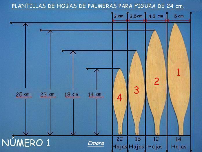

En la FOTO NÚMERO 1 indico las medidas de las plantillas (en madera contrachapada de 3 mm) para la construcción de las hojas así como el número de hojas necesarias por cada plantilla.
Las medidas son para figuras de 24 cm. y para palmeras situadas en primer plano.
El conjunto de la palmera datilera lleva un total de 64 hojas distribuidas de la siguiente manera:

Primero .- Para cada plantilla corto un trozo de cartulina con las siguientes medidas:
Largo de la cartulina:
Ancho de la cartulina :
Ejemplo:
El trozo de cartulina necesario para construir todas las hojas de la PLANTILLA 3 (ancho 3.5 cm., longitud 18 cm. y número de hojas 16) tendrá las siguientes medidas:
El trozo de cartulina lo corto en grupos de 6 hojas, a excepción del último grupo que no tiene por qué coincidir ya que son el resto de las hojas que queden.

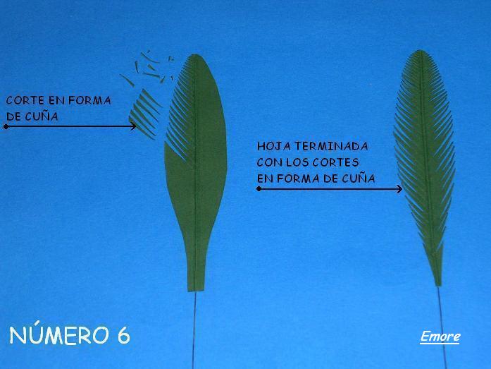

Quinto .- Terminación de la hoja, con unas tijeras le voy dando cortes en posición oblicua formando una cuña, como indico en la FOTO NÚMERO 6.

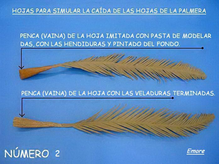

LAS HOJAS CAÍDA EN EL SUELO
FOTO NÚMERO 2
. Para ponerla en el suelo al lado de la palmera y así simular la caída de las hojas, cojo dos hojas de la PLANTILLA 1 pintada de
beige sucio
. En la parte baja de la hoja con pasta de modelar DAS color blanco imito la penca (vaina) de la hoja y, cuando quede totalmente seca la pasta, con una lija basta le doy forma y, con la punta del cútter, la raspo con cuidado para que quede con hendiduras.
La penca (vaina) de la hoja la pinto de la siguiente manera:
PINTADO DEL FONDO
Para la pintura del fondo utilizo el
beige sucio utilizado para pintar las hojas
VELADURAS
Primera veladura
.- Una vez seco el color del fondo, barro con la paletina manchada con un
marrón claro
: OCRE + ROJO INGLÉS + NEGRO
(al
ocre le mezclo poco a poco el rojo inglés hasta conseguir un tono anaranjado claro.
Al color anaranjado claro que he sacado le mezclo poco a poco en pequeñas cantidades el negro hasta conseguir el marrón claro;
si me paso en el tono lo aclaro con amarillo
Segunda veladura
.- Una vez seca la primera veladura, barro con la paletina manchada con el marrón claro utilizado en la primera veladura añadiéndole un poco de blanco.
