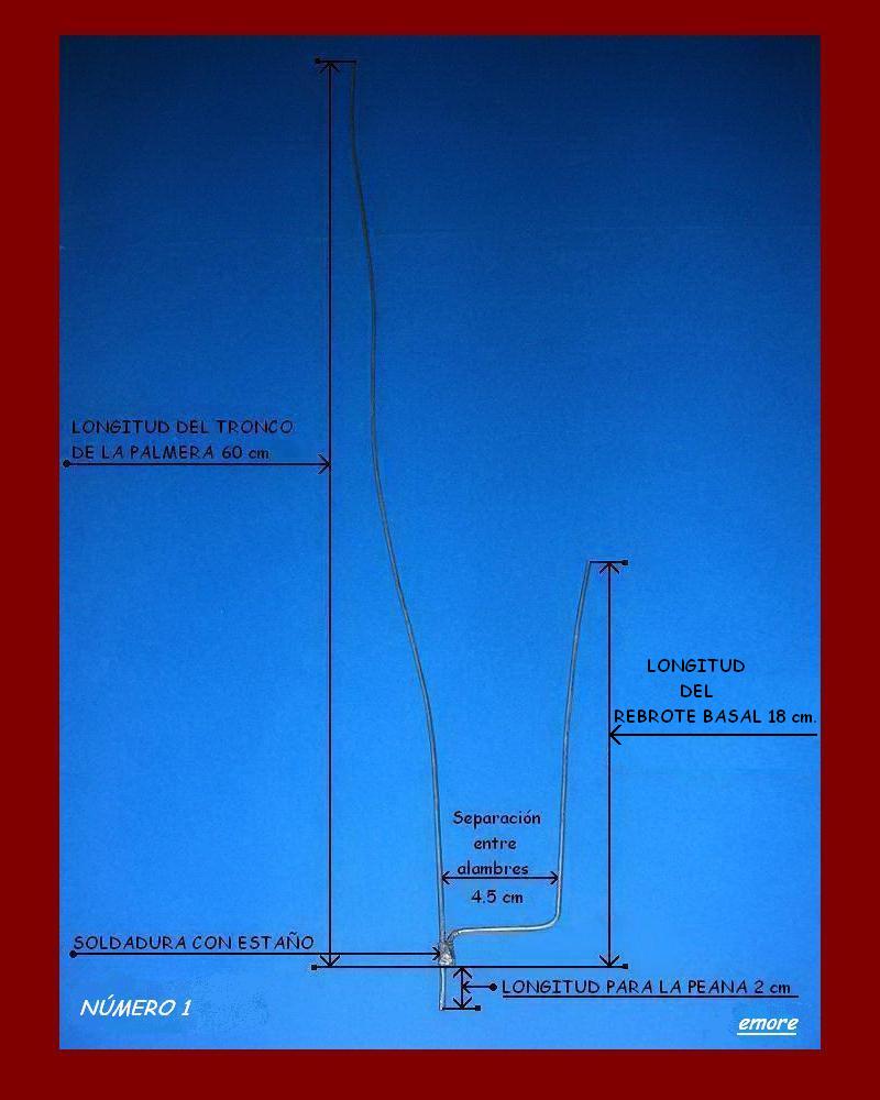

Primero .- Para reforzar el tronco de la palmera construyo un armazón de alambre de la siguiente manera:
Corto dos trozos de alambre de Ø 2,5 mm, a 62 y 24 cm. de longitud. Al alambre le doy la forma arqueada de la palmera que voy a construir. Los dos trozos de alambre los sueldo con estaño en la base. El armazón queda como se ve en la FOTO NÚMERO 1

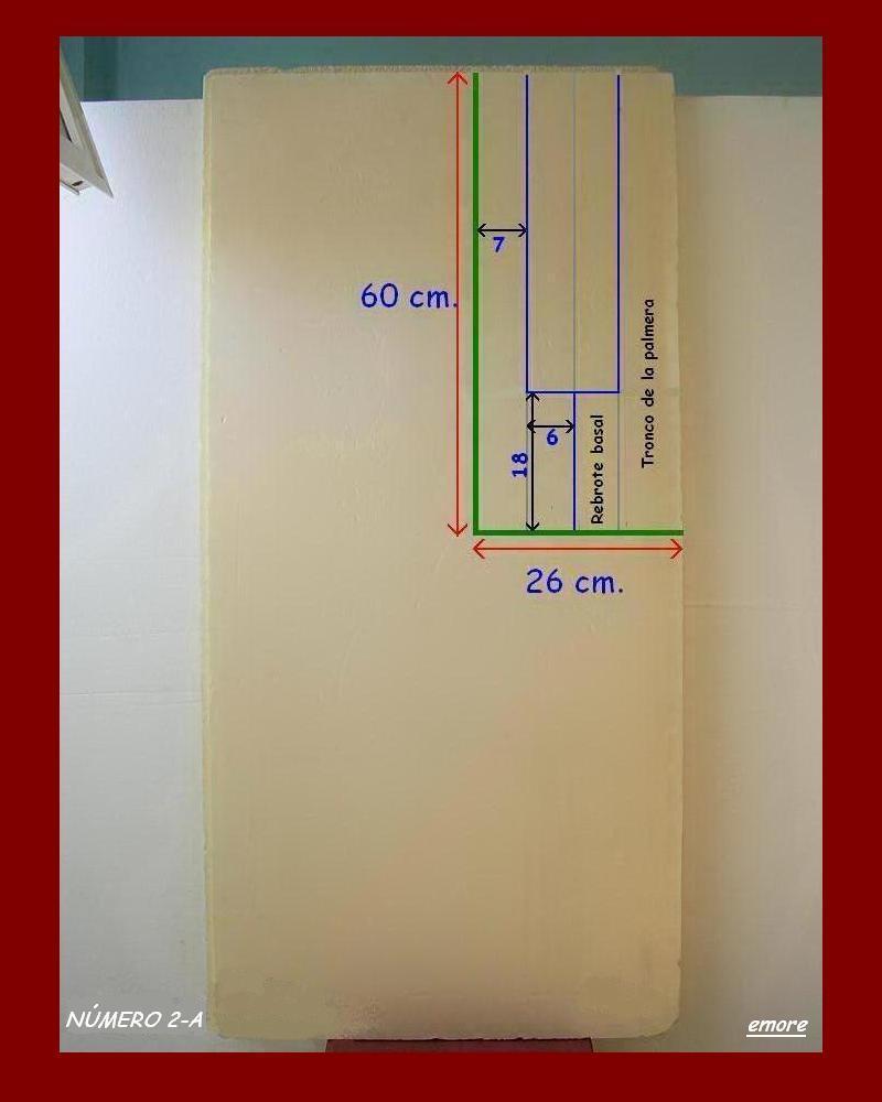

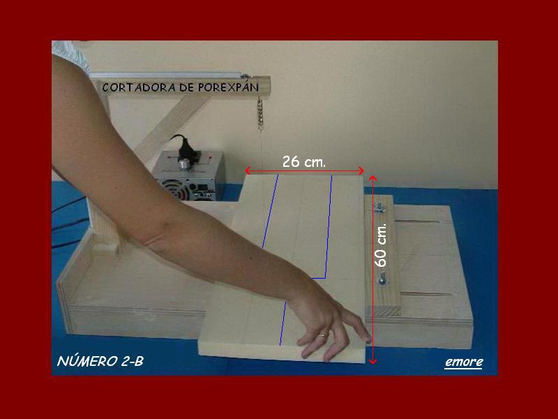

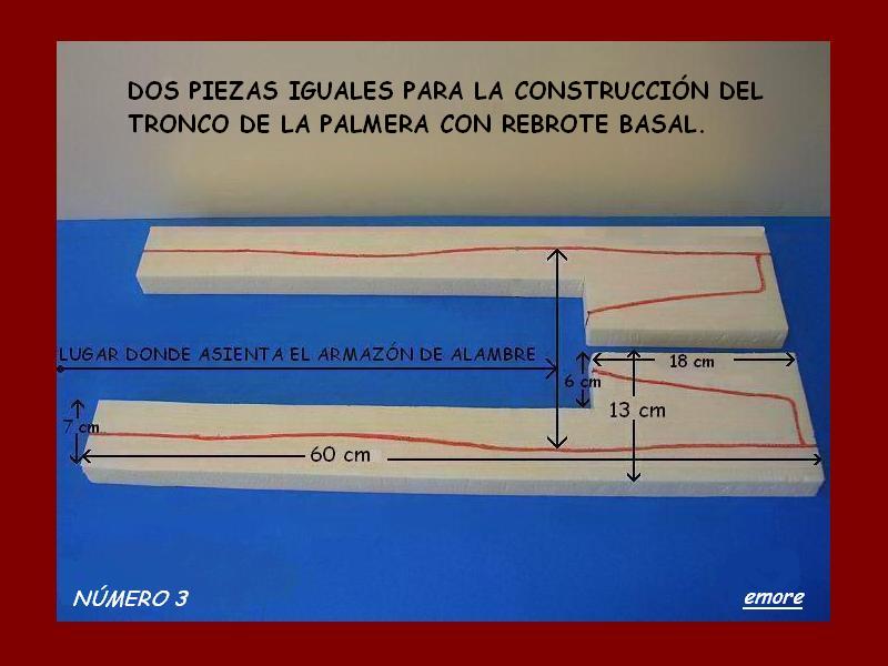

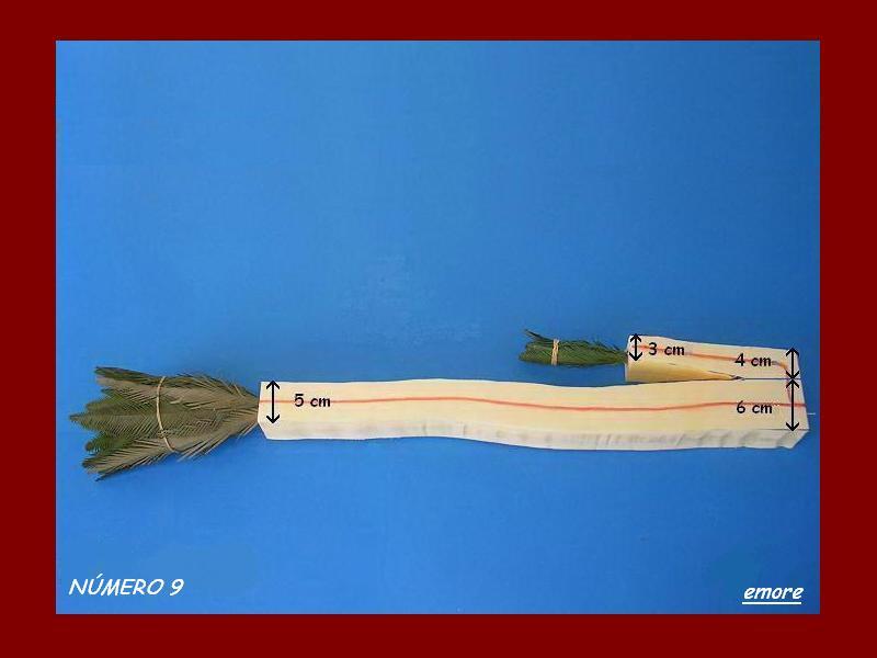

Segundo .- De una plancha de poliestireno extruido de 3 cm. corto una pieza rectangular de 60 cm. de largo x 26 cm. de ancho (los cortes del largo lo hago en el sentido del largo de la plancha nunca sobre el ancho) FOTO NÚMERO 2-A . Dicha pieza rectangular la corto por la línea de color azul y quedan dos piezas iguales con las siguientes medidas:
Para la parte correspondiente al tronco de la palmera:
  • 7 cm. de ancho y 60 cm. de largo, 2 cm. más corto que el alambre para que queden 2 cm. de alambre para la peana.
Para la parte correspondiente al rebrote basal:
  • 6 cm. de ancho y 18 cm. de largo.
En el centro de las dos caras de cada pieza, con un rotulador de color rojo, marco el lugar donde va colocado el armazón de alambre con la forma arqueada del mismo para que cuando se peguen las dos piezas se sepa dónde está situado el citado armazón FOTOS NÚMEROS 2-B y 3.

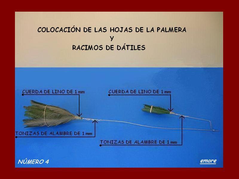

Tercero .- En el extremo del armazón de alambres coloco todas las hojas de la palmera y racimos de dátiles, sin curvar las hojas ni los racimos de dátiles, asegurándolas con cuerda de lino de Ø 1 mm; con las puntas de los alambres que sobresalen de las hojas y racimos de dátiles hago con ellos dos tonizas y las enrollo alrededor del alambre de Ø 2,5 mm FOTO NÚMERO 4.

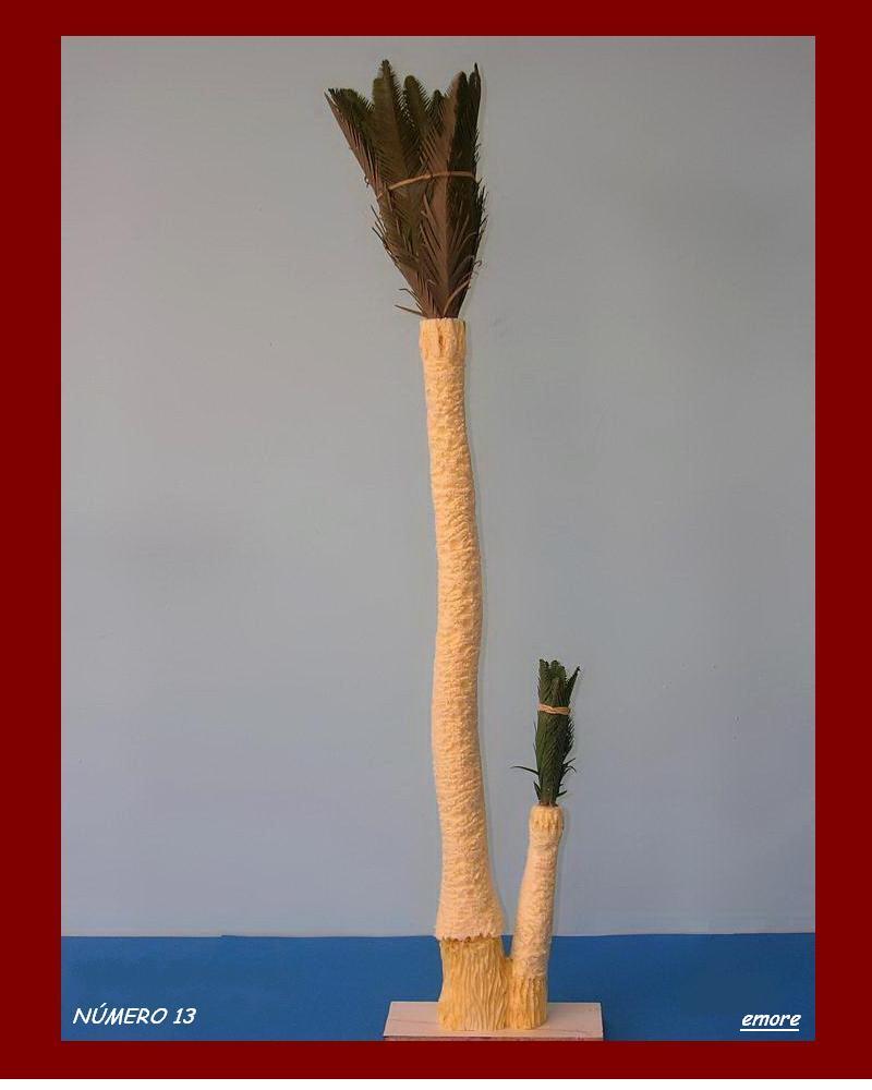

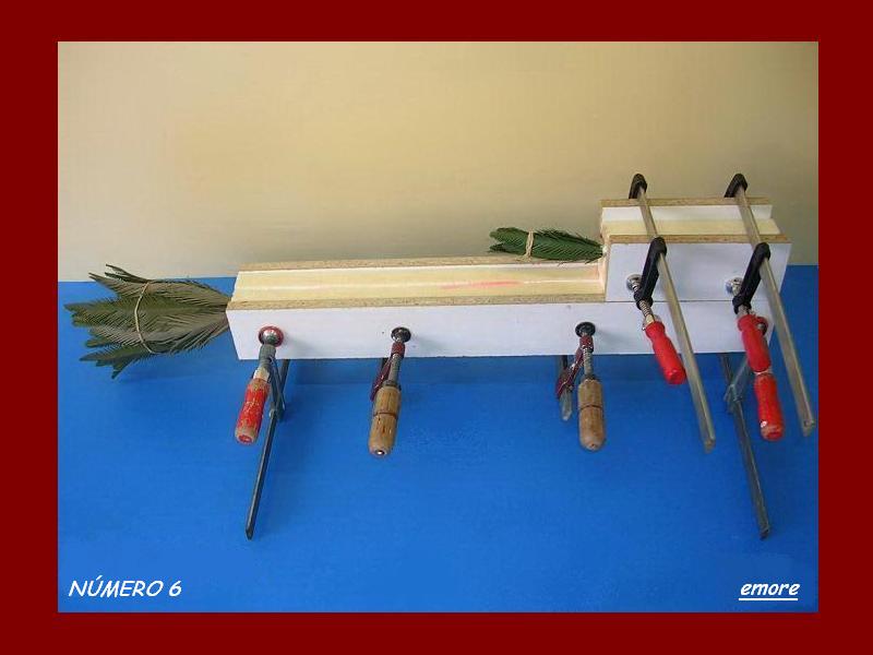

Quinto .- Una vez unida las dos piezas las coloco entre dos maderas de aglomerado de 16 mm, como si fuera un bocadillo, y hago presión con 6 gatos (sargentos) hasta que queden totalmente unidos con el armazón de alambre en medio de ambas. Los gatos los quito una vez transcurrido 72 horas FOTO NÚMERO 6.

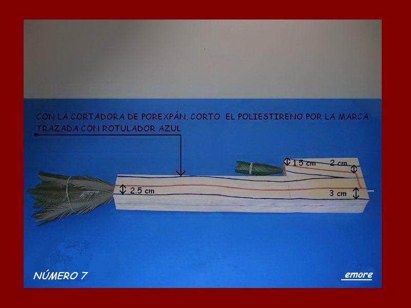

Sexto .- Partiendo de la marca que previamente señalé en la parte de afuera de las dos piezas con rotulador de color rojo, para saber dónde está situado el armazón de alambre ( punto Segundo ), trazo dos líneas, una a cada lado, con rotulador de color azul con las siguientes medidas:
Para la parte correspondiente al tronco de la palmera :
  • 3 cm. de distancia en la base y 2.5 cm. en la parte alta.
Para la parte correspondiente al rebrote basal :
  • 2 cm. de distancia en la base y 1.5 cm. en la parte alta.
Respetando siempre la curvatura realizada con el rotulador de color rojo FOTO NÚMERO 7.

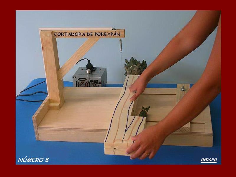

Séptimo .- Con la cortadora de porexpán corto el poliestireno por la línea de color azul FOTOS NÚMEROS 8 y 9.

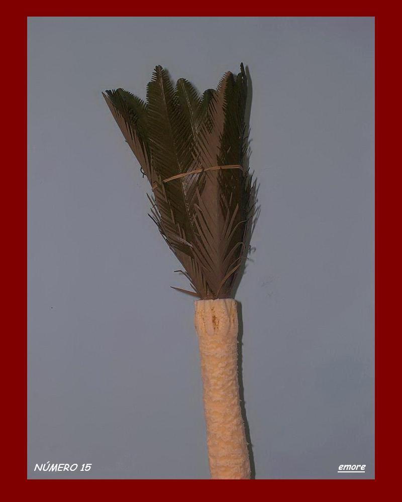

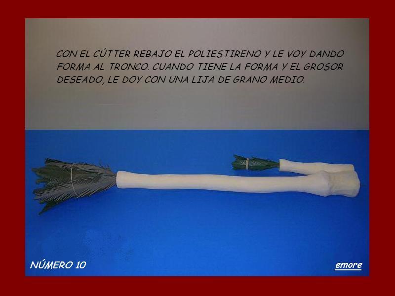

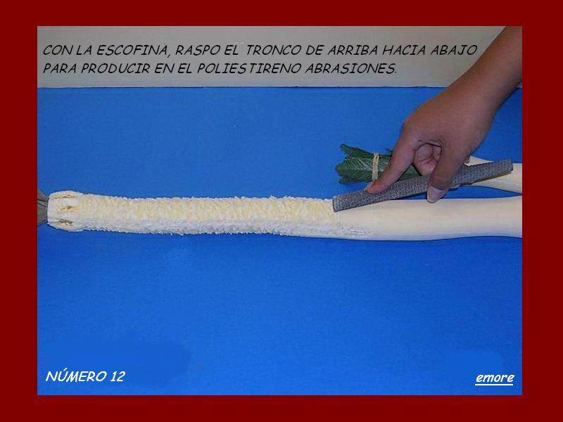

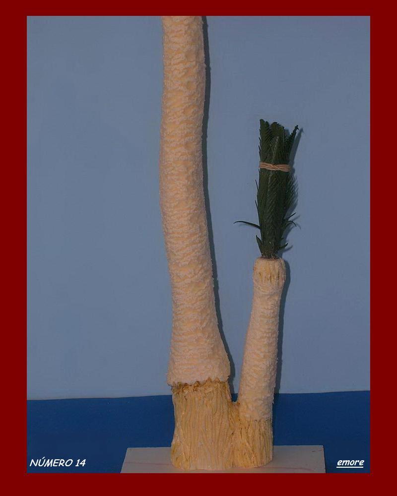

Octavo .- Con el cútter rebajo el poliestireno y le voy dando forma al tronco. Cuando tiene la forma y el grosor deseado (para darle más realismo, el grosor no debe ser igual en todo el tronco, alcanzando el grosor máximo en la base que será aproximadamente de 6 cm. para el tronco de palmera y 4 cm. para el rebrote basal), le doy con una lija de grano medio FOTO NÚMERO 10.
Noveno .- Para dejar una superficie irregular en el tronco de la palmera hago lo siguiente:

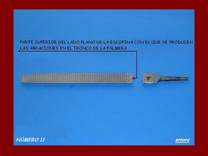

  1. A una escofina de media caña 8” le corto la parte donde va el mango por donde indico en la FOTO NÚMERO 11.
  2. Con la parte superior del lado plano de la escofina de media caña, raspo el tronco haciendo presión con mucha suavidad de arriba hacia abajo para producir en el poliestireno abrasiones FOTO NÚMERO 12.
  3. Con el soldador eléctrico y con mucho cuidado en la base del tronco imito las raíces, en la parte superior las pencas (vaina) de las hojas y en algunas partes del tronco, oquedades FOTOS NÚMEROS 13, 14 y 15.

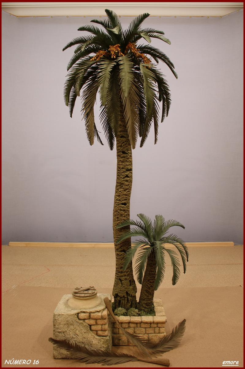

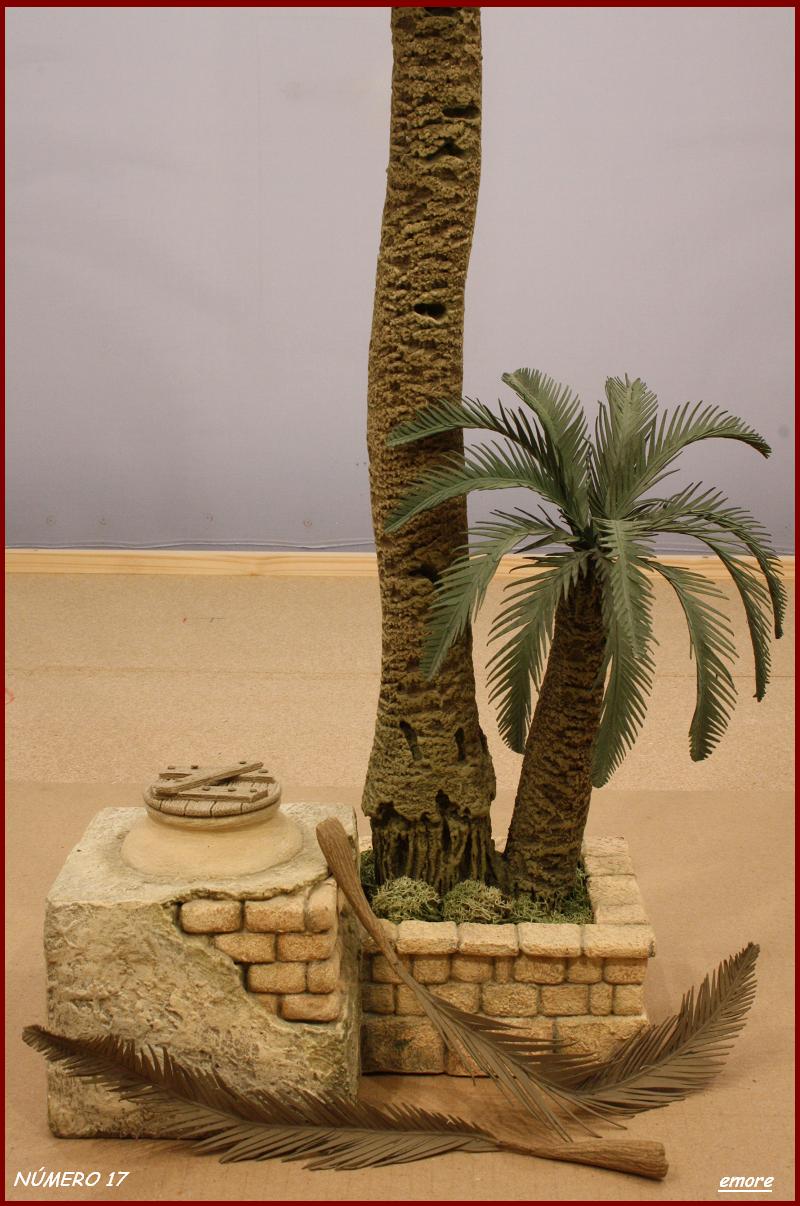

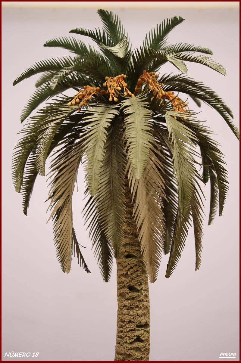

Primera palmera datilera terminada:
FOTO NÚMERO 16, 17 y 18.

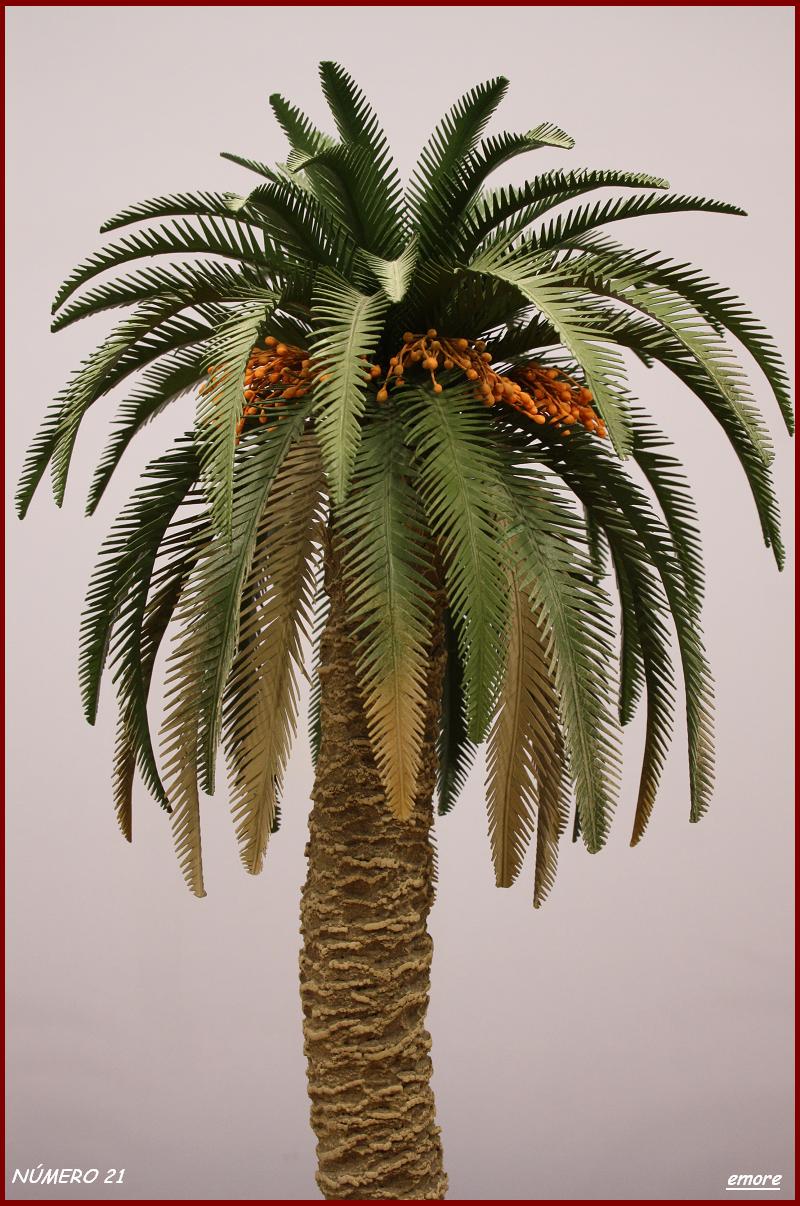

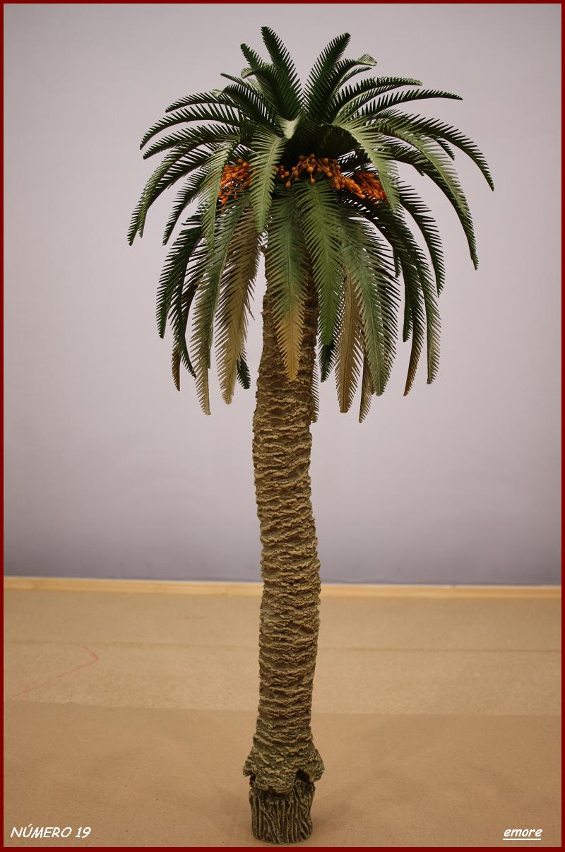

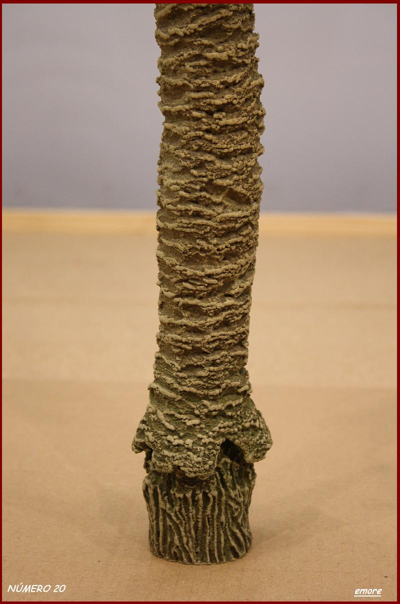

Segunda palmera datilera terminada:
FOTOS NÚMEROS 19, 20 y 21.
