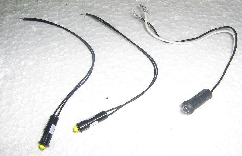

Bueno, pues ya lo tengo aquí...ahora...que necesito para enchufar esto? aparte de un cable más largo...que para pedirlo ¿cómo lo tengo que pedir?Por diámetro, se llama de alguna manera especial? y a ver si esto es lo que necesito que es lo más importante jajajaja.Os dejo las fotos por si las moscas así me decís si eran estos los que me decías Rafa.
(IMG_0142.JPG)
Adjuntos IMG_0142.JPG (49KB - 251 descargas)

Es muy posible que sean de 220V. ¿Cuánto te han costado? En la parte negra ("casquillo") debe ir la "electrónica" para convertirlo a 220V. Conéctalo primero a una pila de 9V como la de la foto, y si luce "al derecho" y "al revés", casi seguro que es de 220V.
El cable que debes pedir para alargarlo, te recomiendo que sea de 2x1mm. Se llama cable paralelo. Pide cable para altavoces de 1mm de sección.
Y además busca una clavija para 220V de este estilo:
Un saludo. Rafa

Hola Rafa, yo me inclinaría más por 12V, tengo varios de ese mismo estilo y son a 12V., están diseñados para tuneo de coches y se ajustan a un taladro de 8m/m. En fin, no está demás que haga la comprobación de polaridad que le has aconsejado tú, pues en el casquillo no pone nada, aparte de (Made in China).

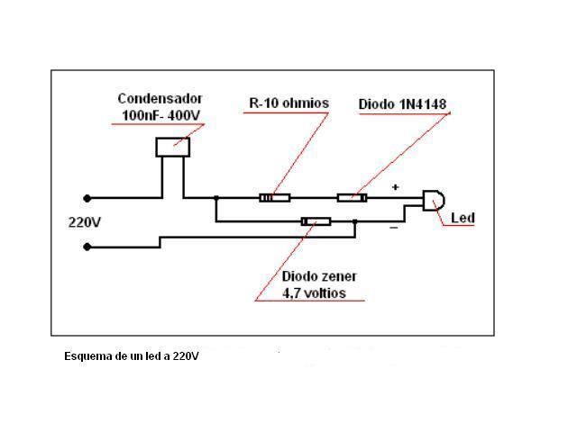

David, es cierto, no está de más. Pero ahora que lo pienso, puede ser que no ilumine para ambos lados aunque sea para 220V.
 Este circuito (suponiendo que fuese como el que yo uso) tendría consumo en ambos sentidos pero iluminaría sólo en uno usando continua (o eso es lo que creo)
Igualmente, si es de 12V, imagino que el esquema es el siguiente:
En este circuito (suponiendo que el montaje fuese ese, sólo que con 1 led y una resistencia) sólo tendría consumo en un sentido e iluminaría sólo en un sentido.
Ya sabes que la razón por la que el primer circuito ilumina siempre a 220V es porque aprovecha que la alimentación a 220V es corriente alterna pasando 50 veces por segundo del ciclo positivo al ciclo negativo..
David ¿Qué opinas de lo de arriba?
No obstante Silvia me ha asegurado por mensaje privado que son de 220V. A ver si nos confirma que todo va correctamente.
Silvia y Lluvia, no es necesario que hagáis caso de este post. Recuerdo perfectamente que el tema se titula "Nula en electricidad". Lo he escrito para que David (que sabe mucho de esto) me ayude a pensar si es cierto o no lo que he puesto en los posts de más arriba.
Un saludo a todos. Rafa.

Amigo Rafa, mi anterior post solo ha sido una opinión en el mejor de los sentidos, así que dejemos la suspicacia a un lado, esto no es un examen y tampoco se trata de demostrar nada, solo se ayuda a quien lo necesita y punto. Ahora bien, como me has caído simpático te pongo como conecto yo un led a 220V., donde da igual la polaridad y los ciclos.
Un cordial saludo amigo Rafa.
Modificado por J. David 17/4/2011 19:42
(led 220V2.JPG)
(LED Alim_12Volt.JPG)
Adjuntos led 220V2.JPG (20KB - 257 descargas)
Adjuntos LED Alim_12Volt.JPG (37KB - 438 descargas)
