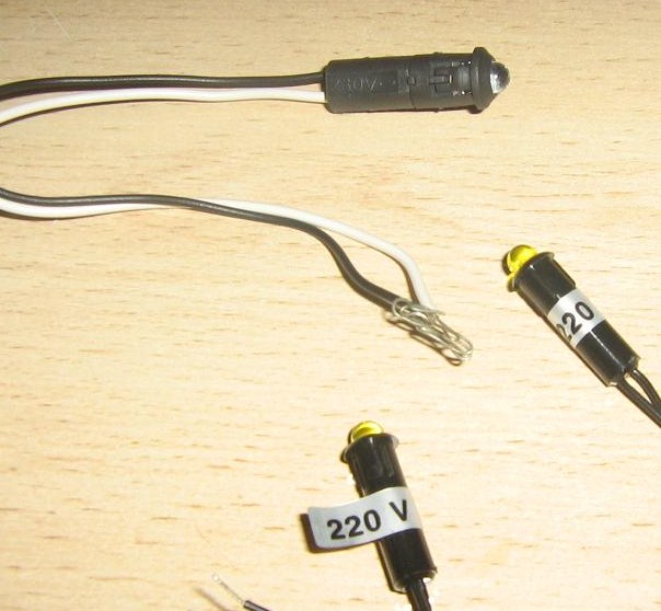

A ver chicos, que ya me tenéis echa un lío...los amarillos son de 220v pero el blanco acabo de ver que es de 230v ahora que es lo que tengo que hacer????? Que me habéis dejado peor que al principio....os adjunto la foto donde lo pone, el blanco se ve peor porque no tiene la pegatina, pero se ve bien el número del voltaje...
Un saludito.

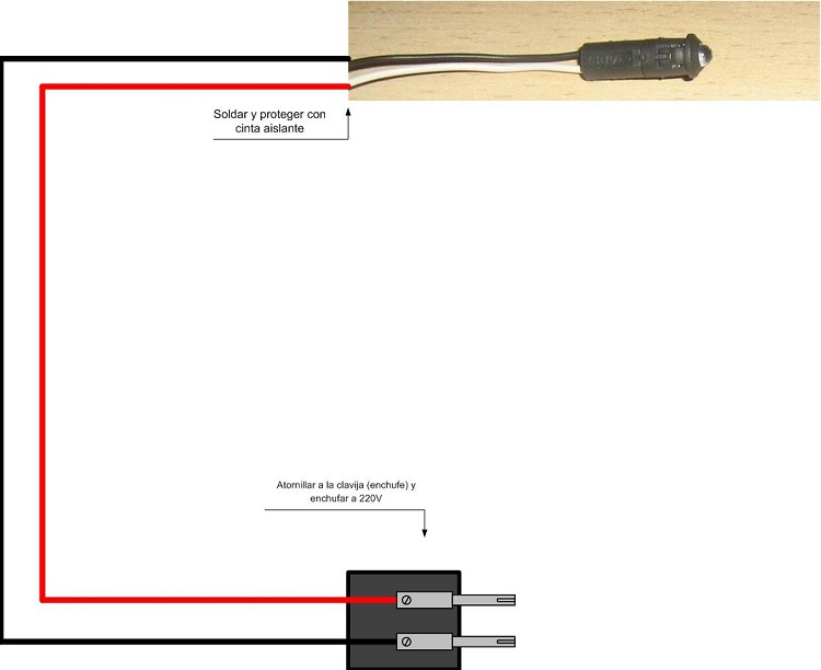

Silvia, 220V o 230V es lo mismo (o casi). Me parece que en USA funcionan a 230V. Aquí en España a 220V.
Lo unico que tienes que hacer es alargar los cables (si quieres o lo necesitas) y poner una clavija para poder enchufar a los enchufes de casa.
Un abrazo. Rafa

17/4/2011 21:18
Es decir esto...

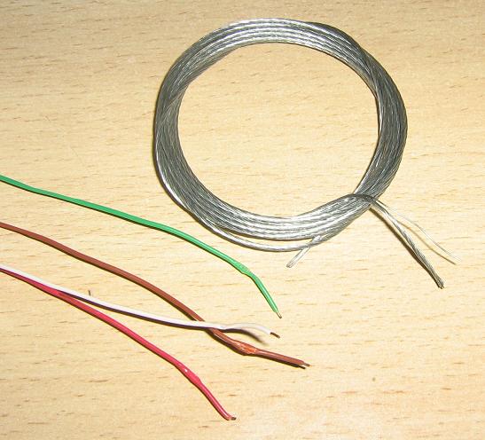

Estos son los chismes que vienen en muchos juguetes de los coches teledirigidos no? por la pinta lo parecen.Otra cosa, tengo por aquí unos cablecitos de cuando me pusieron el tlf y son bastante largos,los abrí el plástico ese que traen y saqué los hilos de colores (cobre)y los conservo...me valen para alargar los leds? luego te pongo una foto que ahora mismo no puedo,pero son finitos creo que sabrás de los que te hablo...en el cable de tlf venía en un lado un cable gordo como enroscado y en el otro lado los hilos de cobre (con funda de colores)a esos es a los que me refiero.Luego pongo la foto que ahora tengo que marcharme.
18/4/2011 15:13
Mira, estos son los cables a los que me refería antes,todos los he sacado del trozo que me dejaron en el patio tirados los de telefónica,tendrán como más o menos un metro...¿Me valdrán estos?Los de colores digo....el otro te lo he puesto para preguntarte si me valdría para hacerme una cortadora de pórex porque todo el mundo habla de un hilo de ....¿Nicrom? (o algo así...no se) que es lo que se usa para cortar el pórex pero no sé ni que pinta tiene jejejeje.Dame una idea anda...que para fabricarla ya engancharé a mi cuñis jajajaja.

Esos cables (los de colores) valen para alargar el cableado del led.
El otro cable parece como los cables de los frenos de las bicicletas, no te vale para la cortadora de porex.
¿Tienes un secador de pelo roto? El hilillo con el que está hecha la resitencia de calentar es hilo de nicrom. Lo estiras y a montar la "porextadora".
