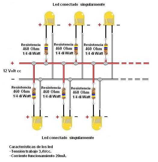

Igualmente, si es de 12V, imagino que el esquema es el siguiente:
En este circuito (suponiendo que el montaje fuese ese, sólo que con 1 led y una resistencia) sólo tendría consumo en un sentido e iluminaría sólo en un sentido.
