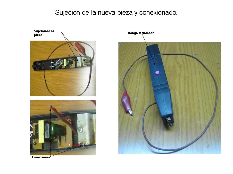

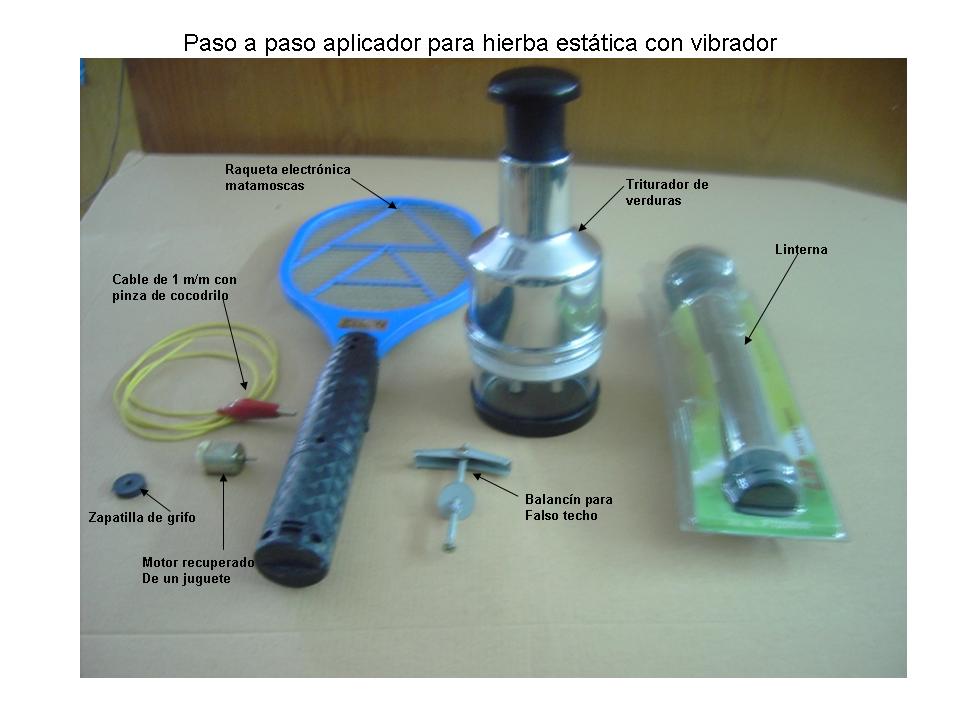

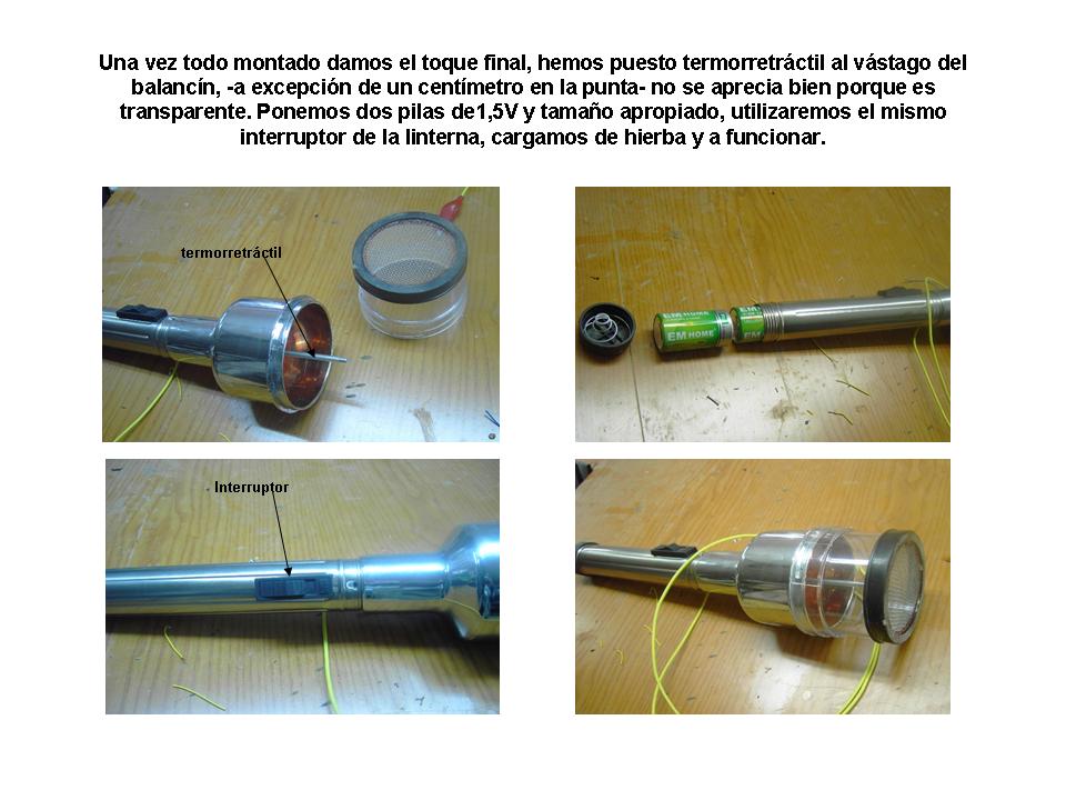

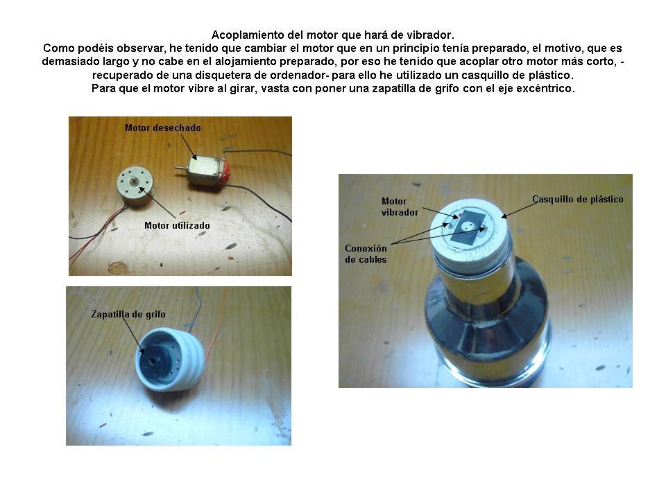

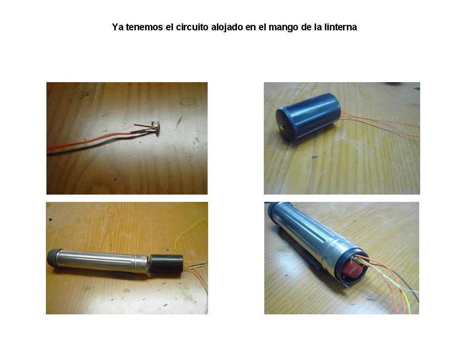

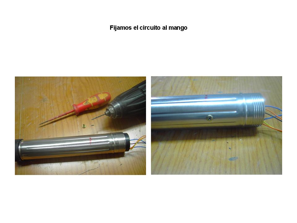

  A petición de varios foreros que me han pedido les mandara por correo el esquema o información para hacer una maquina de hierba estática, he decidido improvisar un paso a paso para los que estén interesados en fabricarse una maquina de estas puedan hacerlo. El coste es bastante asequible, pues oscila entre 10 y 12 € y el resultado es extraordinario. Pido disculpas por la calidad de las fotos, algunas están desenfocadas, pero como he dicho antes, es todo improvisado y, si alguien tiene alguna duda se intentara resolver.
(Paso a paso maquina para hierba esttÃtica con.jpg)
(Preparativos para alojamiento del circuito electrrÃnico de alto.jpg)
(Fijamos el circuito al mango.jpg)
(Ya tenemos el circuito alojado en el mango.jpg)
(Seguimos con el dosificador de hierba, donde.jpg)
(Este vvvstago serrà el responsable de crear el.jpg)
(Acoplamiento del motor que harrà de vibrador.jpg)
(Y por ltimo preparamos la tapa del dosificador.jpg)
(Una vez todo montado damos el toque final.jpg)
(El esquema elllctrico lo pongo aparte, debido.jpg)

Magnifica tu explicacion. Soy muy poco experto en el tema electrico. Como van las conexiones una vez retiras el circuito de la raqueta para matar moscas y como conectas estas a la chincheta y al caiman? saludos y gracias por tu herramienta, que me cae al dedillo.

me olvidé de hacer una pregunta:
el triturador, puede ser de plástico?
creo es solo el vástago roscado que comunica con el circuito de alto voltaje!

turongo - 26/3/2012 02:42 J David Magnifica tu explicacion. Soy muy poco experto en el tema electrico. Como van las conexiones una vez retiras el circuito de la raqueta para matar moscas y como conectas estas a la chincheta y al caiman? saludos y gracias por tu herramienta, que me cae al dedillo.
Perdona mi retraso en contestar a tu pregunta. Te pongo otras fotos que te pueden aclarar mejor tus dudas.
(Conexiones.jpg)
(Conexiones2.jpg)
(Conexiones3.jpg)
Adjuntos Conexiones.jpg (69KB - 293 descargas)
Adjuntos Conexiones2.jpg (56KB - 288 descargas)
Adjuntos Conexiones3.jpg (59KB - 272 descargas)

luca_ita - 28/3/2012 16:37 me olvidé de hacer una pregunta: el triturador, puede ser de plástico? creo es solo el vástago roscado que comunica con el circuito de alto voltaje!
Luca, claro que puede ser de plástico, además, es aconsejable que sea de plástico, hay menos riesgo de que se pongan los pelos tiesos, jeje.

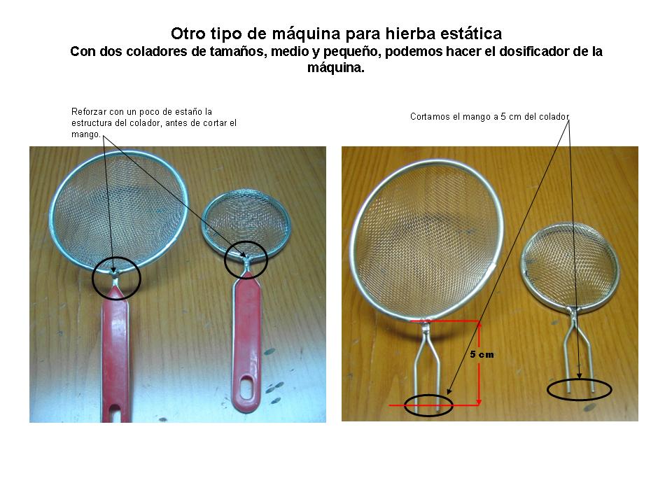

Os subo otro paso a paso de como hacer una máquina más sencilla para la hierba, de esta clase de máquina ya hay alguna información por el foro, me suena algún video. La fabricación de esta máquina es aún más barata que la anterior......podría salir por 6 €., quien no se hace un artilugio de estos por semejante precio.
(Otro tipo de mmÃquina.jpg)
(Presentaciiin2.jpg)
(Presentaciiin3.jpg)
(Presentaciiin4.jpg)
Adjuntos Otro tipo de mmÃquina.jpg (87KB - 279 descargas)
Adjuntos Presentaciiin2.jpg (64KB - 257 descargas)
Adjuntos Presentaciiin3.jpg (63KB - 256 descargas)
Adjuntos Presentaciiin4.jpg (80KB - 277 descargas)
