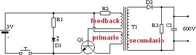

Tengo una duda que me asalta desde que vi algunos tutoriales sobre el tema y al que nos remitieron sobre modelismo ferroviario. Cuando hablas de "Preparativos para alojamiento del circuito electrónico de alto voltaje", ¿de que alto voltaje estamos hablando? porque me parece que el aparatito lleva solo dos pilas de 1,5V y un circuito electrónico. ¿Tanto multiplica la potencia el circuito?
Comento esto porque el matamoscas lo tengo, pero en las instrucciones tambien hacian mención a ciertas precauciones.
Gracias por tu aportación, Josera
3949
Hola Josera, se trata de un pequeño circuito alimentado con 3V.cc y que es capaz de elevar la tensión, a través de impulsos, desde 6000V. hasta 11000V..... incluso más.
(circuito alto voltaje.JPG)
Adjuntos circuito alto voltaje.JPG (9KB - 281 descargas)
3949
En el mensaje anterior se me ha olvidado comentar que, pese al gran voltaje que genera este artefacto, no llega a ser rigorosamente peligroso, solo la molestia propia de un calambrazo, esto es debido a la baja intensidad que genera el circuito.

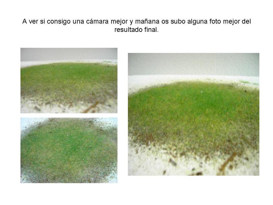

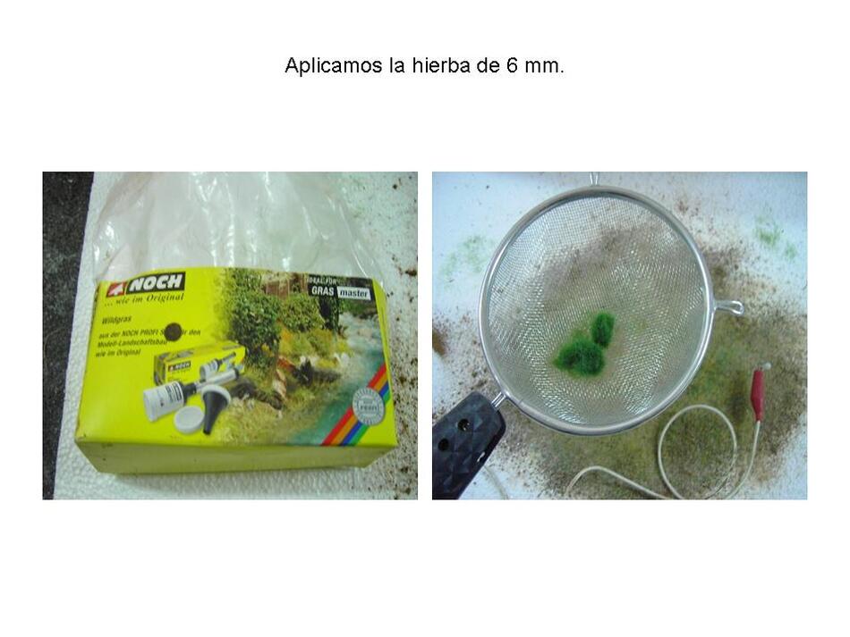

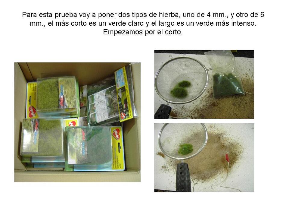

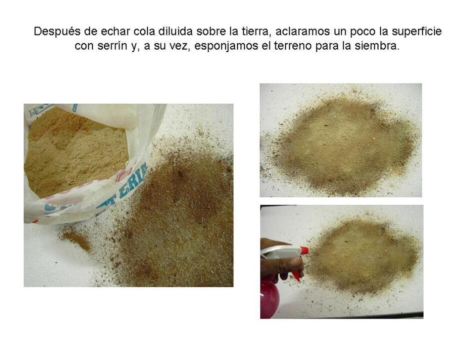

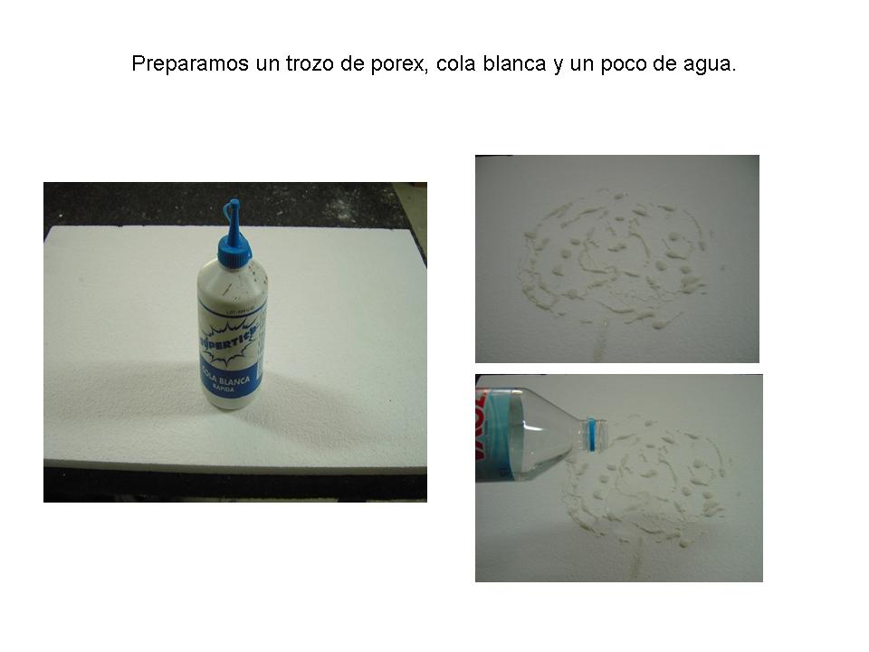

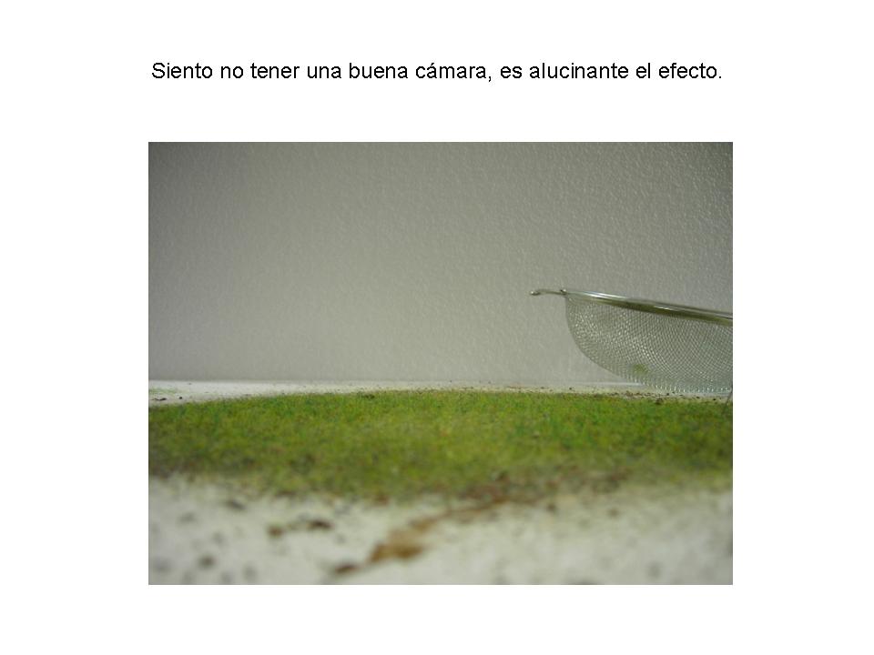

Os pongo un paso a paso de como sembrar la hierba estática, ya sé que no es una novedad, pues existen por ahí unos videos que lo explican fenomenalmente. Mi objetivo no es otro que, dar la oportunidad -a quien no lo haya entendido bien- de poder preguntar cualquier duda sobre el tema.

Buenos días, es la primera vez que participo en el foro. Me he fabricado siguiendo las instrucciones la máquina casera de hierba estática, pero ahora tengo un problema, y es que no encuentro por Alicante dónde comprar este tipo de hierba. Os agradecería que si conocéis alguna tienda que venda este producto online o mediante envío postal me lo indiquéis para contactar con ellos.
Un saludo y muchas gracias.
3949
Yo las compro en Rocafort. Su teléfono es: 934252550 y su Web: http://www.rocafort.com/complementos/

Estoy en plena faena con la raqueta eléctronica desarmada y mi colador para fabricarme la máquina para hierba estática y, siguiendo tu expliación, me surge la siguiente duda:
Si preparamos un trozo de chapa y le soldamos los dos tacos metálicos donde vamos a enganchar el colador recortado, cuando activemos el circuito ¿no de produce un chispazo al estar unidas las piezas metálicas?
Gracias anticipadas por tu paciencia. Saludos, Josera
3949
Hola Josera, en la chapa metálica solo va soldado un polo de la salida del circuito, el otro polo va conectado a un cable de unos 50 cm de largo con una pinza de cocodrilo en el otro extremo. Si te das cuenta, en una de las fotos se aprecia perfectamente el cable con la pinza clavada en el suelo donde vas a sembrar la hierva.
Si tienes alguna duda lo dices y te pongo alguna foto.
329
Ok. Está claro. Me había obsesionado con el seguimiento de pap que no me había fijado en las imágenes siguientes.

Gracias por aclararme las dudas sobre la maquina ,estoy interesado en saber la referencia de la hierva,para poder pedirla,ya que la pagina que me comentaste es muy extensa y ando un poco perdido.Gracias de antemano,un saludo.

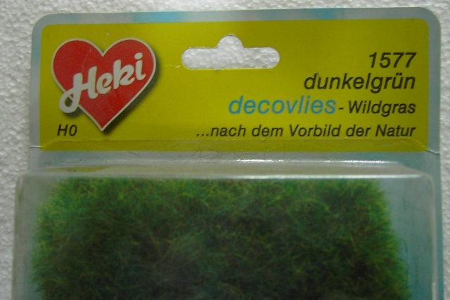

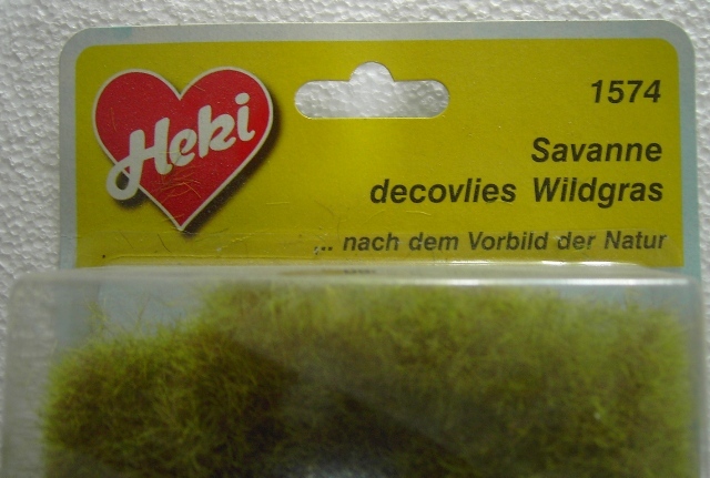

3949
Hola Antonio, mira, la referencia depende de cada marca como es obvio y no siempre tienen la misma marca, pero si te pones al habla con la casa Rocafort a través del correo o telefónicamente y les comentas que necesitas hierba estática imitación a hierba seca y verde en tamaños de 4 y 6 m/m. es suficiente para que ellos te aconsejen como expertos en la materia.
De todas formas te pongo unas fotos de la hierba que más uso yo.
Un cordial saludo.
3949
Las fotos.
(PICT7899.JPG)
(PICT7900.JPG)
(PICT7901.JPG)
Adjuntos PICT7899.JPG (119KB - 257 descargas)
Adjuntos PICT7900.JPG (120KB - 267 descargas)
Adjuntos PICT7901.JPG (124KB - 218 descargas)
A laica le gusta esto.
2
elche
Muchas gracias por tan rapida respuesta,me pondre en contacto con ellos ya que por elche solo he encontrado hierva de 2,5 mm.Gracias de nuevo por tu paso a paso,un saludo.
