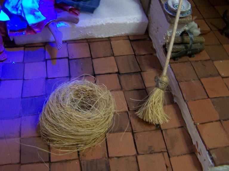

Fotos.
Una vez realizado todo el trabajo... no me gusta mucho el resultado final, ya que al ser un color tan azul, pierde color la figura.
David , te pongo el estropajo para que veas la medida.

Hola Mijita, probaré el estropajo a ver que tal, aunque tengo unas bolsitas de paja muy menudita que ya viene así molida, que también pueden servir, gracias por el consejo.
Dices que no te agrada mucho el caño de luz azul, es muy fuerte, pero tú lo puedes disminuir poniendo una resistencia de más capacidad, es decir, cuando vayas al centro compras una resistencia de 600 homios, -de paso compras unos pescaditos, jeje- y la cambias por la de 200 homios, comprobarás que el caño de luz es más tenue y posiblemente te gustará más. Si tienes más resistencias de 200 homios, puedes poner 3 en serie y así consigues una de 600 homios.

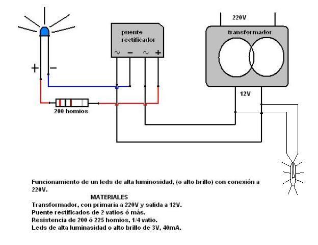

Creo que tengo un buen lío de cuentas, veras me distes un esquema para montar las lamparillas "5 faroles" en una misma conexión, y de ahí mi erróneo pensamiento de que solo se puede conectar cinco. Y como ya sé que no es así, pues ahora te pregunto... ¿puedo conectar el cable del led y el de las lamparillas, a la vez en el transformador? (de esta manera serían cuatro cables)´ó existe otra forma. Creo que le voy a quitar intensidad al led, y si me marea mucho... le pongo uno blanco o amarillo.

Claro que puedes Mijita, para que lo tengas más claro te pongo el esquema.
Un abrazo.

Hermanica, cuidadín con los led rojos que la mayoría van a 2 voltios y no a 3´2 voltios como los demás, por tanto la resistencia debería de ser de 250 homios para conectar a 12 volt.
Un abrazo.

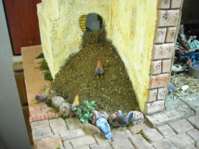

He puesto unas gallinas husmeando en la basura, creo que no quedan mal.

Jejejeje estupendo!!!
Basura????o mier.... coles tengo una reunión a las 6, jajajajajaja
Aunque nada comparable con la vida en directo!!!!!!!
