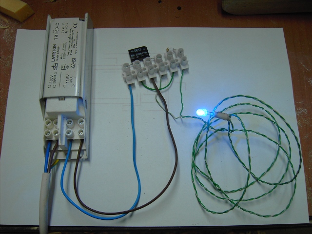

Hola Aldo, quiero darte las gracias por tu apoyo respecto a mis trabajos, en cuanto al valor de la resistencia, yo he comprobado la intensidad del led aplicándole 3V, con una fuente fiable, verificando 45 mA. de consumo, por este motivo he calculado 200 homios para la resistencia, ahora bien, si hubiese verificado 40 mA., en ese caso tienes toda la razón, necesitaría una resistencia de 225 homios.
He verificado el consumo del led que está funcionando en la 2ª fotografía que expongo de este tema y me da un consumo de 39,5 mA., además la he tenido funcionando 12 horas seguidas y el funcionamiento es bueno.

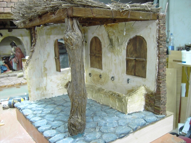

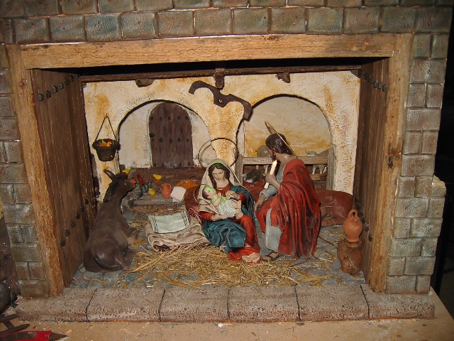

Pongo unas fotos de como quedará más o menos el establo con el misterio, a falta claro, de algunos detalles y terminaciones.
(PICT1576.JPG)
(PICT1575.JPG)
(PICT1574.JPG)
(PICT1573.JPG)
(PICT1571.JPG)

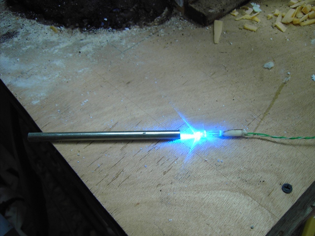

Y bueno ya no se como continuar preguntadote, que la verdad ya me da hasta apuro, pero ahí va otra pregunta.... El leds tiene alguna medida especial y... a las patillas del leds ¿qué le has puesto para que no se unan?.

Hola Mijita, los led que utilizamos normalmente, son medida estándar, existen otros de gran tamaño, pero no vienen al caso, tienes que pedir led de alta luminosidad o de alto brillo.
Puedes poner para aislar las patillas de los led, cinta aislante, o si lo prefieres termoretractil, que son unos tubitos de plástico que al calentarlos -por ejemplo, con un mechero- se contraen ajustándose herméticamente al cable, este material lo venden donde los led y hay de diferentes diámetros y colores.

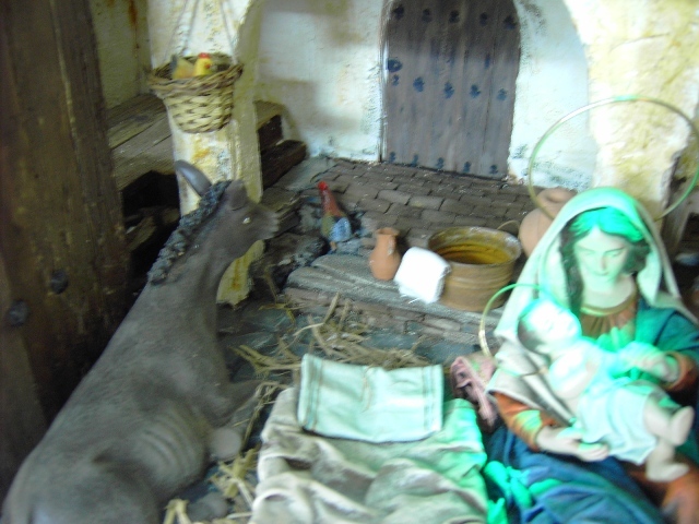

Pongo unas fotos con flash, parece que se ven mejor, la fotografía no es lo mío, jeje.
(PICT1577.JPG)
(PICT1584.JPG)
(PICT1579.JPG)

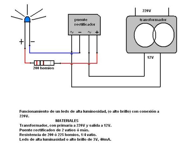

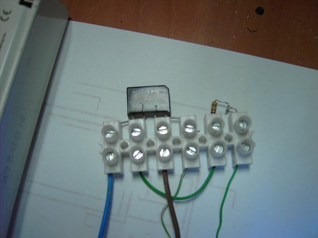

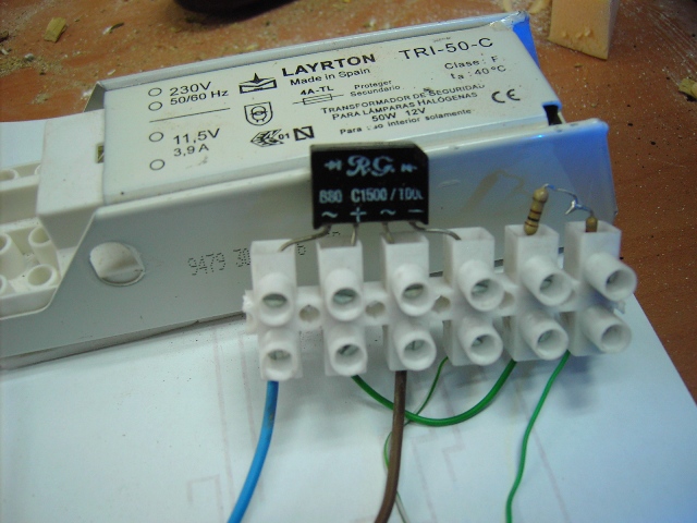

No se si te refieres a que no puedes soldar, porque el esquema lo descifra hasta el más -...............-
Te pongo unas fotos por si te puedo ayudar.
(PICT1603.JPG)
(PICT1599.JPG)
(PICT1600.JPG)
Adjuntos PICT1603.JPG (128KB - 115 descargas)
Adjuntos PICT1599.JPG (123KB - 123 descargas)
Adjuntos PICT1600.JPG (102KB - 120 descargas)

Pero chiquillo... si lo del esquema esta muy requetebien explicado, solo que no sabia como retirar el puente del transformador y no sabía como preguntártelo con palabras "técnica", y por ser tú... te permito que digas la frase completa. El esquema lo entiende hasta el más tonto ó (para suavizar la cosa...)el más torpe.
Ahora no está claro sino clarisimo, puedo ponerlo todo sin soldar, atrevez de un "¿puente?" de esos y después conectar distintas lamparitas unidas a cinco, bueno tú me entiendes.
Espero estar con un aprobado, después te pongo fotos. Un abrazo.

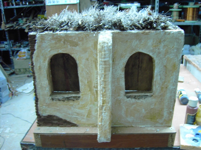

Con la estructura de la vieja carpintería, he conseguido hacer un aparcamiento para averíos, para poner junto a la posada, pongo unas fotos.
(PICT1605.JPG)
(PICT1606.JPG)
(PICT1607.JPG)
(PICT1608.JPG)

Pero que bonitoooo, sigues asombrandome con tu estilo en las edificaciones, (ya estoy impaciente por ver el resultado del conjunto), creo que me voy a permitir el lujo de opinar sobre la paja... por que no pruebas a ponerle trozos de un estropajo de los antiguos, pienso que por las dimensiones, seria el más apropiado, ya que la paja original, queda desproporcionada, ¿porqué no lo pruebas?.
Voy hacer unas fotos a la iluminación del led, puntúas y luego Conchi... si quiere ,que se ría, haber quien ríe mejor. """ah"""" y al final he soldado las uniones, je, je, menudo esfuerzo, sudé más que planchando.

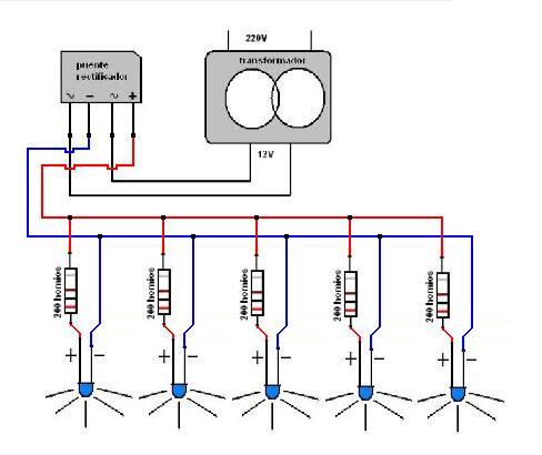

Mijita, si no te he entendido mal quieres saber si puedes conectar cinco led sobre el mismo puente rectificador.
Si es así la respuesta es afirmativa.
Recordados que cada led tiene que tener su resistencia de acoplamiento.

Muchas gracias Aldo, no es precisamente eso lo que quería decir, no obstante... lo dejo en mi carpeta, por que seguro que me vendrá muy bien para el proyecto del año que biene, me refería a las lamparillas a 12 v, que creo que solo van unidas de cinco en cinco, ¿creo?, Y ahí va mi pregunta... se pueden conectar más de cinco al mismo cable, para conectarlo al transformador?.
Gracias por tu amabilidad .
