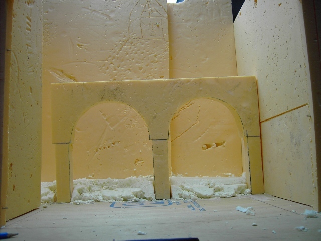

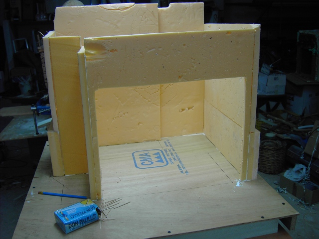

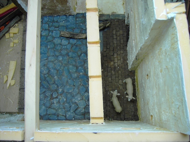

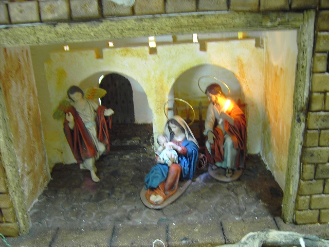

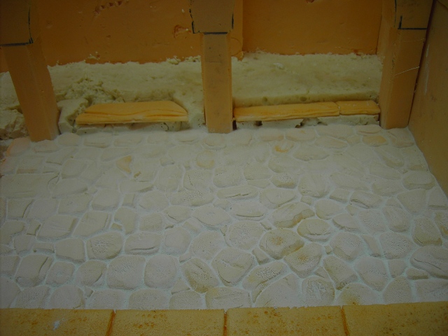

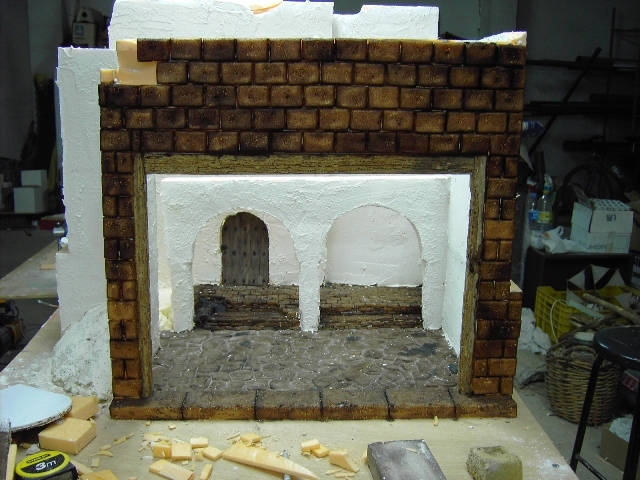

Aunque todavía está poco avanzado y no dice nada, me voy a permitir subir unas fotos.
(PICT1525.JPG)
(PICT1527.JPG)
(PICT1529.JPG)
(PICT1530.JPG)
(PICT1532.JPG)
(PICT1534.JPG)
(PICT1535.JPG)
(PICT1538.JPG)

548
7/10/2007 23:55
¿Cómo que no dice nada? Se ve un trabajo estupendo, estoy deseando verlo terminado, va a quedar precioso

Yo también observaré estrechamente hermanico,así que.........ojo al dato

Hola amigos, hace tiempo que no me conecto a este apartado y despues de revisar los pots de las ultimas semanas, este año no me pierdo vuestro belen, va a ser una maravilla de seguro. Tenemos que quedar un día para conocernos personalmente. Saludos.

Pero chiquillooooooooo... acabo de conectarme y ¿qué me encuentro? un super adelanto de lo que sera el establo. Ahora ya si que me acabo de despertar bien, " aunque estoy levantada desde las 7 de la mañana ".
Como diría mi hijo-a, eres un crak, todavía no me acabo de recuperar de tu último trabajo y me vienes con este impresionante adelanto del establo. Un mosntruo, vamos un monstruo.
Bueno... esperamos que sigas deleitandonos, recibe como siempre un fortisimo abrazo.

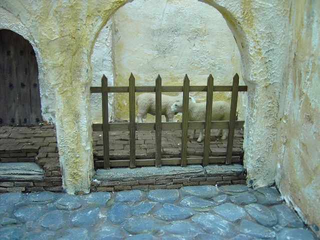

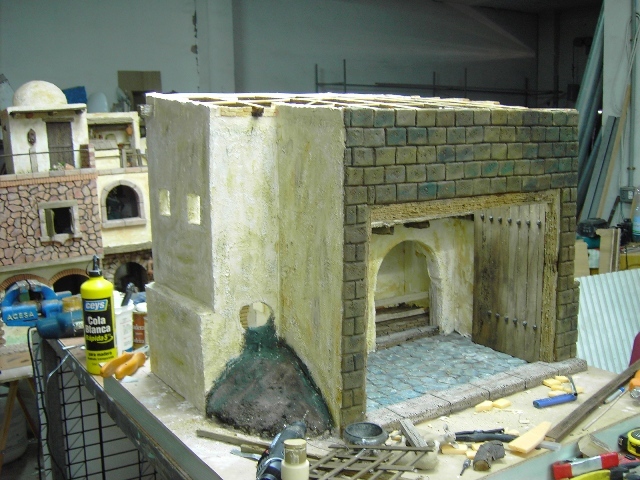

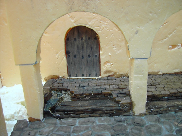

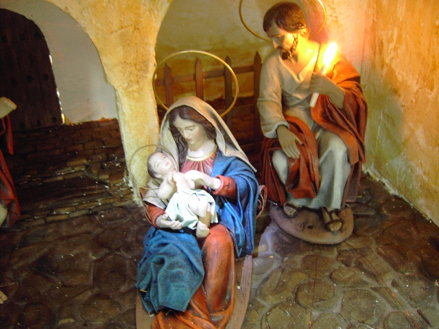

Subo algunas pruebas más.
(PICT1539.JPG)
(PICT1540.JPG)
(PICT1541.JPG)
(PICT1542.JPG)
(PICT1545.JPG)

Vale... pregunta.
¿Qué tipo de iluminación le has puesto a la virgen?, y como llevo todo el año diciendo... me encanta todos tus trabajillos, y eso que aún no esta terminado el establo del todo.

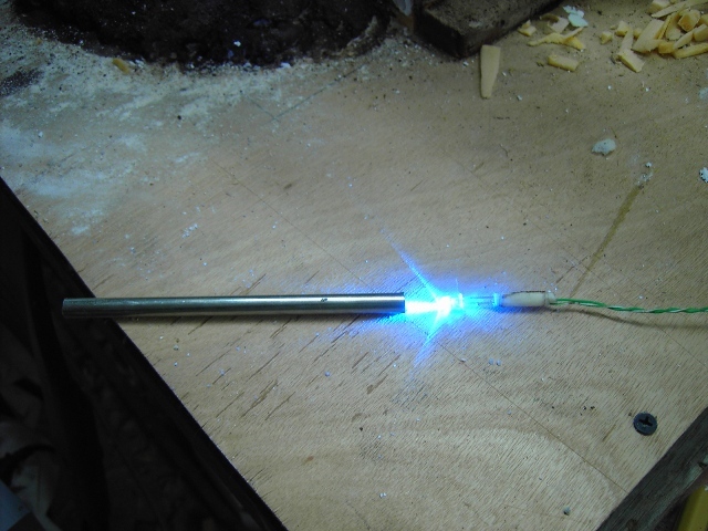

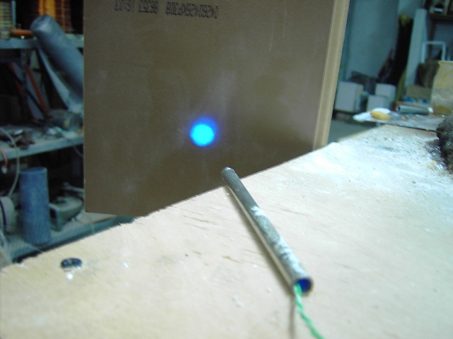

Hola Mijita, la iluminación de la virgen es un led de alta luminosidad proyectado a través de un tubo, este tiene la misión de reducir o ampliar el diámetro de enfoque según subes o bajas el led por su interior, si no lo entiendes, lo dices y te pongo un ejemplo grafico o unas fotos.
Un abrazo.

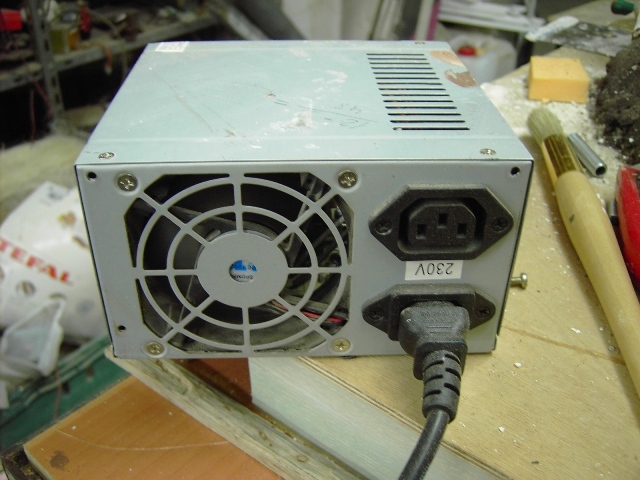

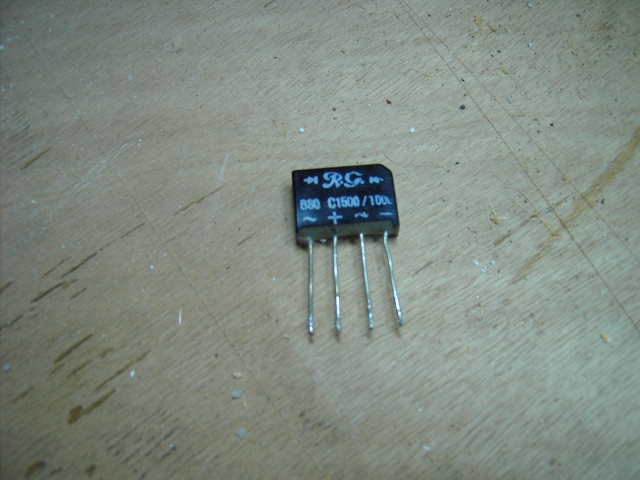

3949
10/10/2007 20:55

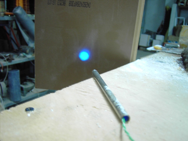

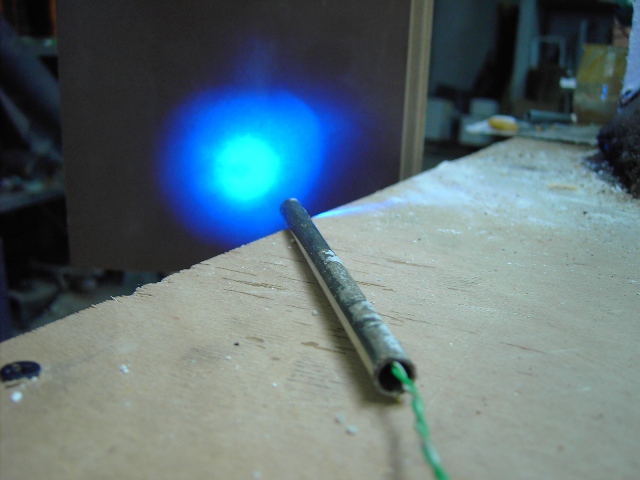

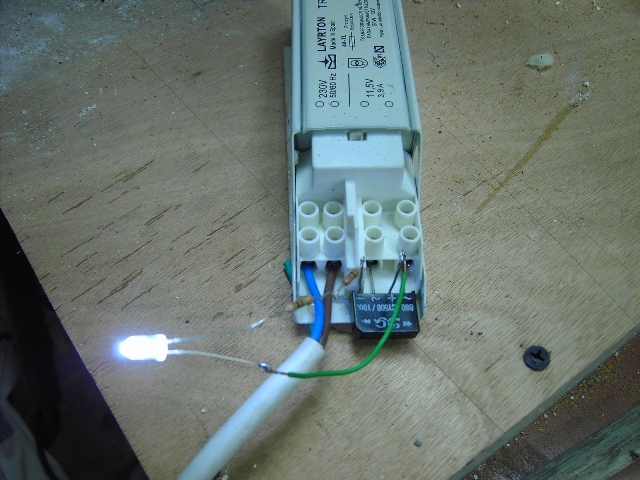

Mijita, los led de alta luminosidad funcionan a 3V. CC (corriente continua) con esto quiero decir que a tu transformador tienes que acoplarle un puente rectificador para pasar de (corriente alterna a corriente continua) hecho esto, tienes que poner una resistencia de 200 homios en serie con una de las patillas del led, para compensar la diferencia de voltaje, solo tienes que tener en cuenta, que la patilla más larga del led vaya conectada a + (positivo) del puente rectificador, y como es obvio la patilla corta al - (negativo). Ahora te pongo unas fotos para que lo tengas más claro.
También existe la posibilidad de conseguir la fuente de un viejo ordenador, de esta manera conectarías el led directamente a 3V sin necesidad de intercalar la resistencia de 200 homios. (Si consigues la fuente, ya te indicaría los colores para hacer la conexión)
De momento ya tienes donde calentarte la cabeza, tienes que dar ese paso, de lo contrario te echará delante Conchi y tendrás que ir -usando un lenguaje ciclístico- chupando rueda, jeje, y eso no te lo deseo yo.
No me despido porque se que me harás más preguntas, jeje.
(puente rectificador, las dos patillas con el simbolo alterna, osea, con la (s) acostada irrÃn conectadas a la salida de 12V del transformador, la de (+) a la patilla larga del led y la (-) a la patilla corta del led..JPG)
(transformador con puente rectificado, resistencia de 200 homios y led.JPG)
(Fuente de ordenador.JPG)
(led de color azul y tubo de 12cm para proyectar.JPG)
(efecto de led metido 3cm en tubo de proyectar.JPG)
(efecto de led metido 10cm en tubo de proyectar.JPG)
1907

3949
12/10/2007 12:15
Claro que sí Mijita, puedes enchufar todas las lamparitas al mismo transformador, (siempre que estas sean de 12V) pero una cosa es evidente, si solo necesitas una o dos de estas lamparitas es acertado comprarlas ya hechas, para poner varias, te aseguro que merece la pena intentar su construcción y no caer en el tópico de "no sé" o "me da miedo". Pues puestos en esta teoría podríamos comprar el belén ya hecho, ¿no te parece?
Un abrazo, amiguica.

Perdona la pregunta, pero somos much@s, por lo que veo, y lo cual me consuela muchísimo, que estamos bastante pez en la cosa de las chispas, o sea en 1º de jardin de infancia, por lo tanto te agradecería que la respuesta fuera sencilla y, como suelo decir "para tontos", o para niños, que yo, al menos así lo necesito.
Va la pregunta: En la segunda foto, entre el transformador y el led me parece ver... ¿dos resistencias...? No se si es un efecto óptico (he ampliado incluso la foto) o, por razones técnicas son necesarios dos piezas de esas.

Hola José Ramón, efectivamente ves muy bien, jeje, hay dos resistencias y el motivo es muy sencillo: necesito un valor de 200 homios, pero como no tenía a mano una resistencia con ese valor, he puesto dos de 100 homios cada una en serie, con lo cual he sumado los valores llegando a la resistencia requerida, o sea 200 homios.

Está claro como el agua, incluso para un ignorante en la materia.

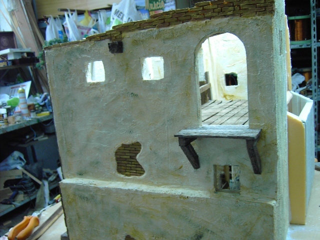

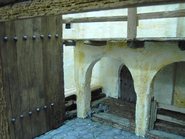

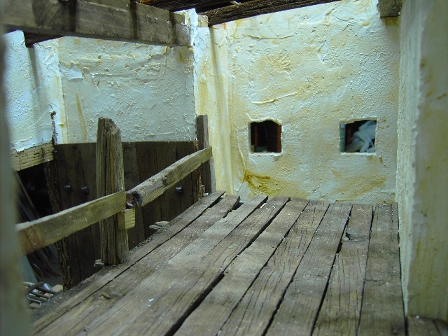

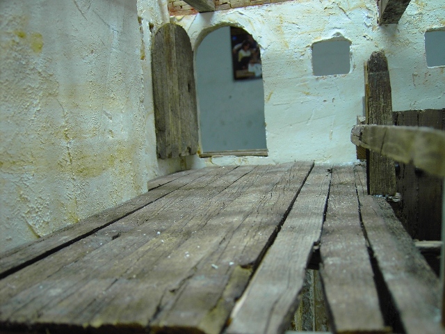

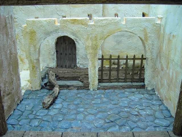

Seguimos avanzando despacio.
(PICT1556.JPG)
(PICT1557.JPG)
(PICT1558.JPG)
(PICT1560.JPG)
(PICT1564.JPG)

José David muy buenas tus construcciones, te felicito por tan buen trabajo, saludos desde canarias

Y....... chiquillo, no me canso de admirar tus trabajos, son preciosos y en los que nos demuestras distintas técnica que poder llevar a cabo, todo , todo muy bonito.

Me complazco josé, cada vez que veo un tuyo nuevo trabajo resto cada vez más esterefatto por la perfección y la belleza también de los detalles.
Te aseguro que no cessarò nunca de seguir los tuyos post.
P.D. tú eres un volcán de ideas. ;-)

El valor de la resistencia, 200 Ohmes, unido al led azul me parece un algo demasiado bajo.
Prueba a medir la corriente que circula por el led y verificados que no superas los 40mA que es el valor límite.
