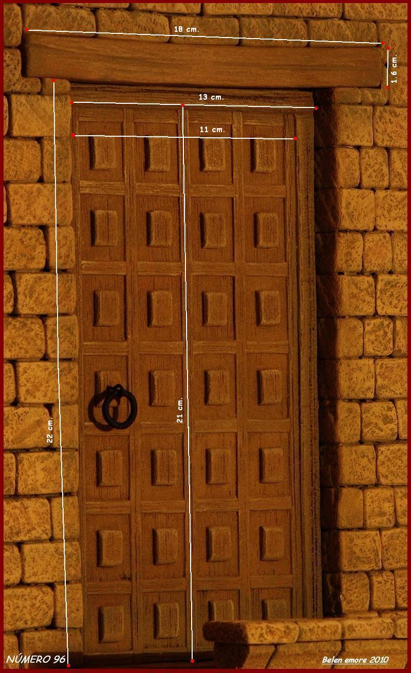

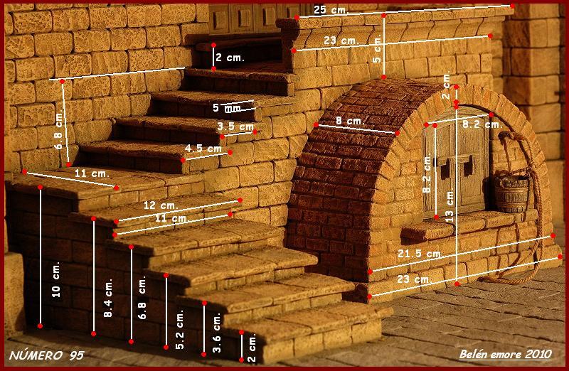

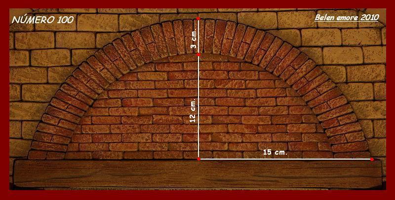

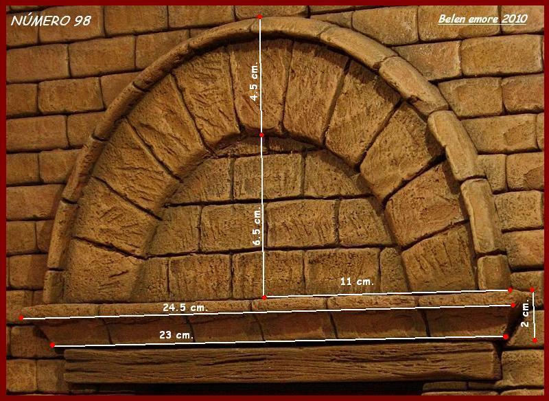

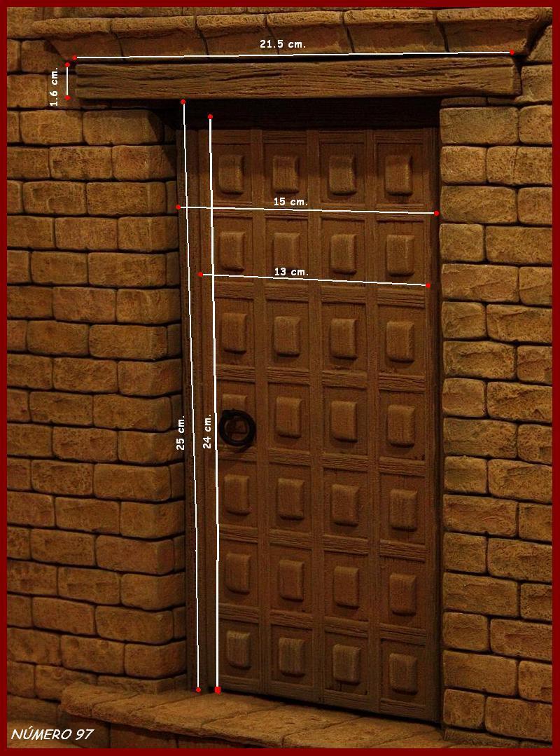

Franklin (frank), en las fotos números 95, 96, 97, 98, 99 y 100 pongo las medidas que me has pedido.

(95.jpg)
(96.jpg)
(97.jpg)
(98.jpg)
(99.jpg)
(100.jpg)
Adjuntos 95.jpg (129KB - 478 descargas)
Adjuntos 96.jpg (187KB - 470 descargas)
Adjuntos 97.jpg (150KB - 452 descargas)
Adjuntos 98.jpg (106KB - 467 descargas)
Adjuntos 99.jpg (116KB - 471 descargas)
Adjuntos 100.jpg (75KB - 445 descargas)

Permítame una pregunta; Las piedras del arco que aparece en la foto número 98 se ven realmente espectaculares, con qué golpea las piedras para que adquieran esa textura?

Víctor (Vitolfender), Los pequeños golpecitos se los doy con un martillo pequeño. Dichos golpecitos tienen que ser irregulares y con mucha suavidad para que las deformaciones sean en proporción al tamaño del canto (piedra) que se vaya a construir.
Se me olvidó comentar que antes de dar los golpecitos con el martillo, le doy golpes con un cepillo de celdas de plástico rígido, NO HE UTILIZADO EL CEPILLO DE ALAMBRE.

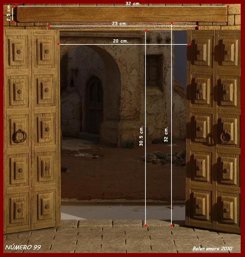

don emilio, me gustaria saber las tonalidades que le echo para pintar el arco y ladrillos que estan encima de la puerta grande principal y los colores utilizados y tecnica para pintar las puertas, un gran saludo

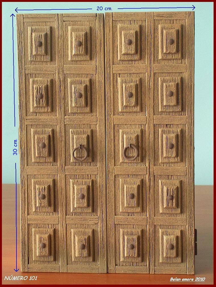

Franklin (frank), en la foto número 101 pongo las medidas de la puerta grande.
Un cordial saludo.
(101.- Puerta entrada.JPG)
Adjuntos 101.- Puerta entrada.JPG (198KB - 458 descargas)

muchas gracias don emilio, usted como siempre a lo que tiene un tiempito responde a nuestras preguntas, todavia tengo muchisimas preguntas mas de su belen, como lo es el grosor del anime de los arcos frontales que van en toda la embocadura, los colores de la pintura de las puertas, el tamaño de la embocadura, si nos va a dar un paso a paso del mar, el tamaño de las tres barquitas, entre otras

  2. Lo colores de pintura utilizado para pintar las puertas, lo puedes ver en el PDF núm. 1 que adjunto .
  3. La embocadura tiene un tamaño de 148 x 59 cm.

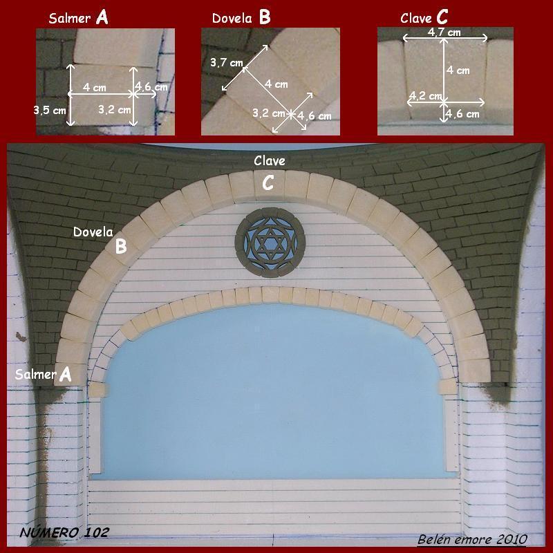

Franklin (feank), los cantos de la cúpula tienen las siguientes medidas:
  • Ancho .- 1,7 cm.
  • Longitud .- 3,5 cm y faltando 5 filas para el rosetón, fui diminuyendo hasta dejarlo a 2 cm aproximadamente.
  • Grosor .- Para darle más realismo, los cantos no tienen todos el mismo grosor, así que los dividí en tres grupos y a cada grupo le di las siguientes medidas: 5, 6 y 7 mm.
Un cordial saludo.
Rectifico las medidas de los cantos .
Los cantos de la cúpula y la bóveda tienen las siguientes medidas :
  • Ancho .- 1,5 cm.
  • Longitud .- 3 cm y faltando 5 filas para el rosetón, fui diminuyendo hasta dejarlo a 2 cm aproximadamente.
Para el resto de los cantos excepto los de las columnas, tiene las siguientes medidas :
  • Ancho .- 1,7 cm.
  • Longitud .- 3,5 cm.
Un cordial saludo.
emore, me tienes alucinada........nada que ver con lo mio, entre tu y yo solo tenemos en comun "el espiritu", me encanta como trabajas, tu belen sera magnifico. Un saludo
Segovia
Hasta ahora no me había fijado bien, pero al ir repasando las fotos, he podido observar que en las fotos nº 79, 87y 88 se observa la aplicación de la escayola. Quisiera saber ¿qué hay que hacer para dar la escayola para que quede de esa forma? Ya que el resultado es muy bueno y realista. Muchas gracias.
Jerez de la Frontera (Cádiz)
Alberto (CRONO), DALEN , Rafa (Dotortracker), Sandrae , Javier (nonsei), Pilar (pilita), gracias por vuestras palabras.
Miguel (alcazar), cuando tenga algo de tiempo, pondré un paso a paso, y así verás perfectamente como aplico la escayola.
Franklin (frank), en la foto número 102 pongo las medidas de los cantos que forman el arco.
(102.JPG)
Adjuntos 102.JPG (93KB - 441 descargas)
