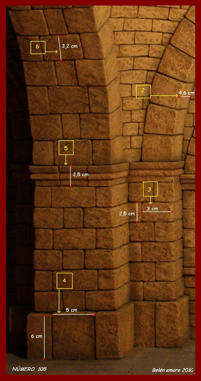

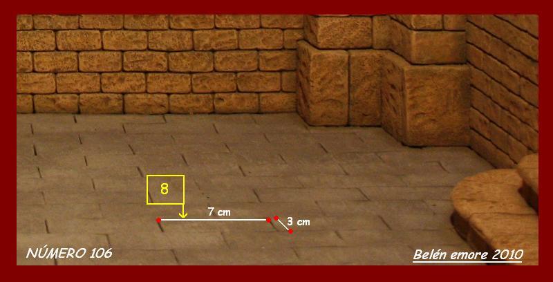

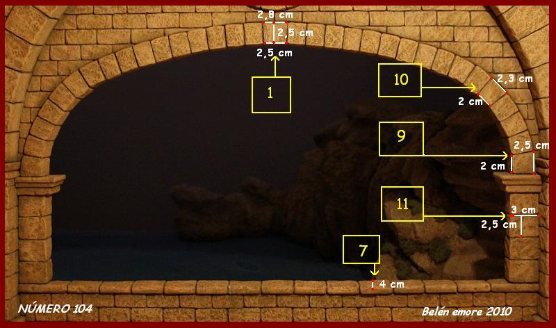

Alberto, te aconsejo que los arcos de medio punto los haga con el poliestireno expandido de 5 cm de grosor, porque si no cuando tenga que hacer los arcos de la embocadura, el de la cúpula lo tiene que suplementar y eso tiene su dificultad.
Cuando hago un trabajo no utilizo planos, lo voy construyendo y modificando sobre la marcha, por lo que las medidas que estoy dando no son totalmente exactas, ya que dichas medidas están tomada una vez construido todo, así que a la hora de colocar los cantos… puede que tengas algún pequeño descuadre.
Te aconsejo que lo primero que hagas sea la estructura con poliestireno expandido y a continuación con un lápiz o rotulador que pinte de color verde marques en las paredes de dicha estructura el lugar, posición, cantidad…, de los cantos, piedras o ladrillos, sacando tus propias medidas, como indico en las fotos 36, 37, 38, 39, 40, 41, 42,… que te pueden servir de referencia de cómo lo he hecho yo.
Para las paredes de los arcos de medio punto he utilizado poliestireno extruido de 3 cm, dichas paredes van pegadas por la parte de atrás de cada arco.
Por falta de espacio, no puedo guardar lo que construyo cada año, así que todos los años lo regalo y hoy se han llevado esta construcción.
En las fotos 103, 104, 105 y 106 pongo las medidas que me has pedido y algunas más.
Un cordial saludo.
(103.JPG)
(104.jpg)
(105.jpg)
(106.jpg)
Adjuntos 103.JPG (99KB - 449 descargas)
Adjuntos 104.jpg (60KB - 429 descargas)
Adjuntos 105.jpg (135KB - 469 descargas)
Adjuntos 106.jpg (42KB - 448 descargas)
