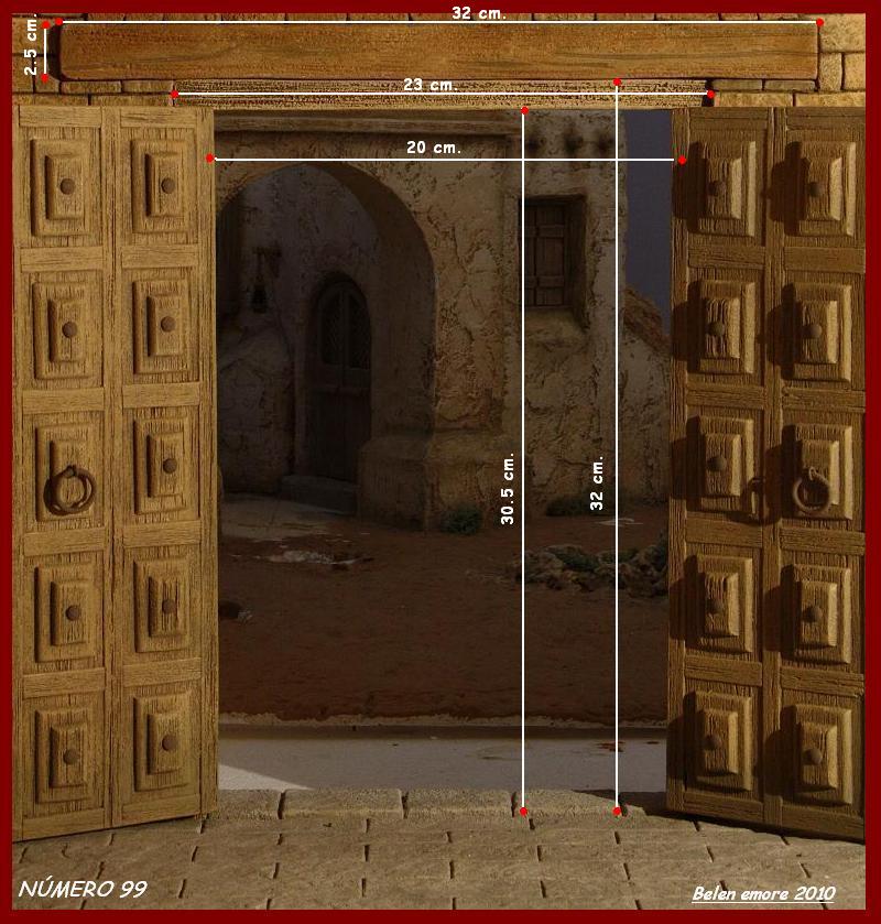

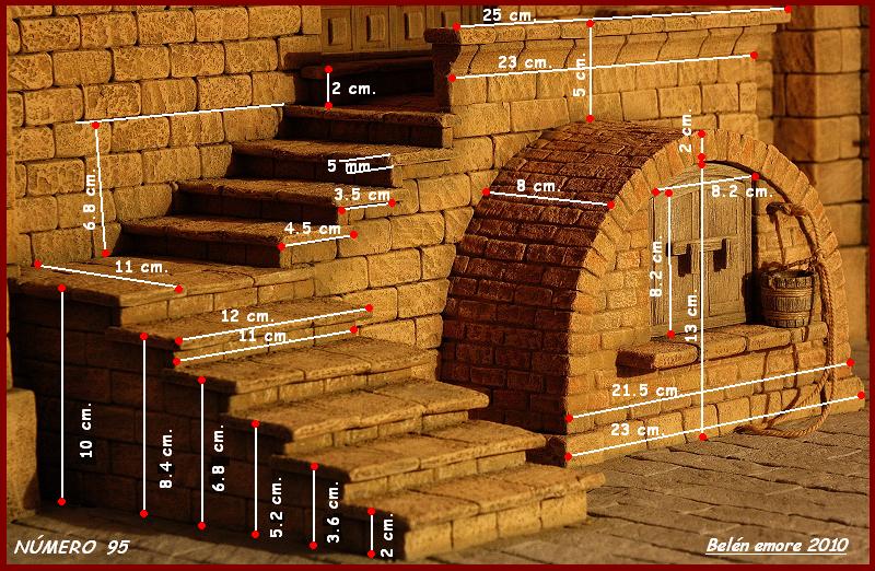

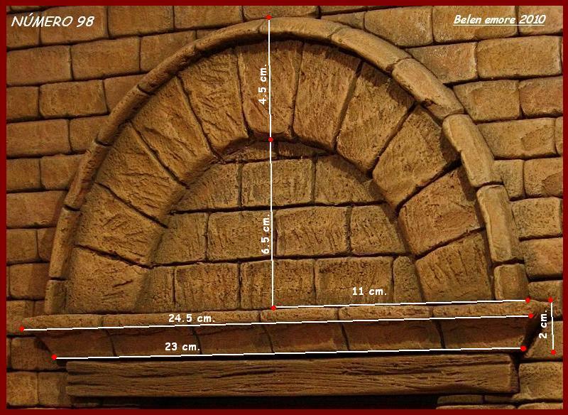

Franklin (frank), en las fotos números 95, 96, 97, 98, 99 y 100 pongo las medidas que me has pedido.

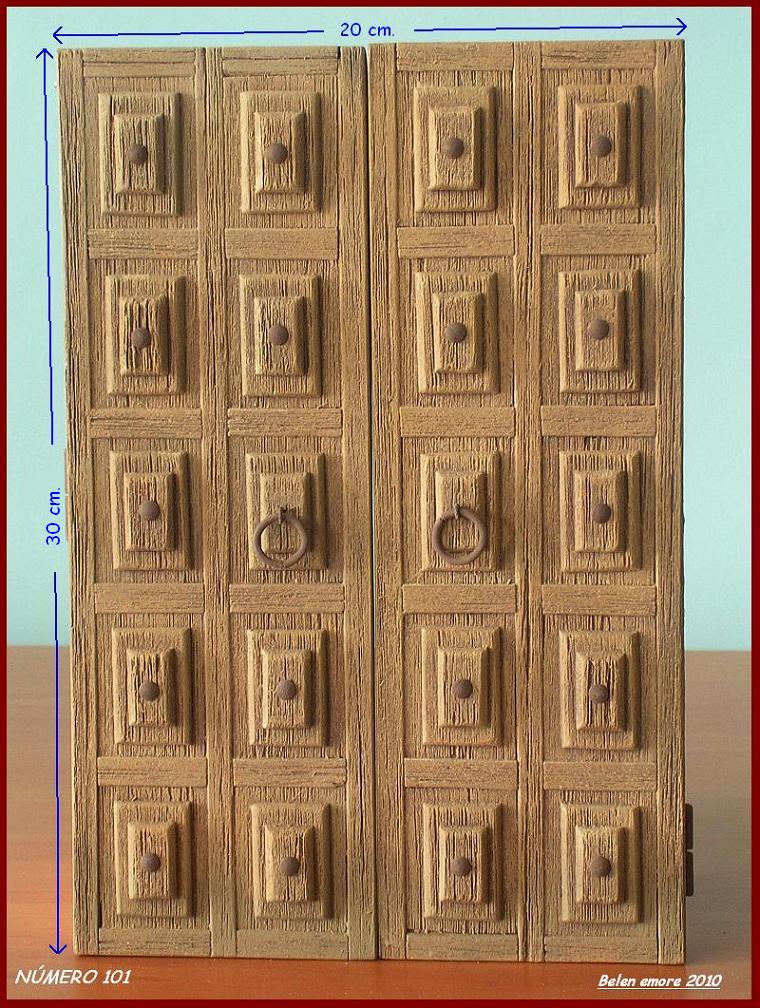

Franklin (frank), en la foto número 101 pongo las medidas de la puerta grande.

Franklin (frank), en la foto número 102 pongo las medidas de los cantos que forman el arco.
