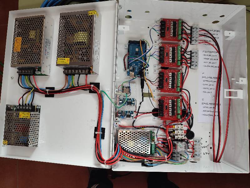

Buenas tardes.
Me presento. Me llamó Santi soy de un pueblo de Toledo.
Hace un par de meses encontré este foro, ya que nuestro párroco nos ofreció hacer un belén en la iglesia. Tendrá 4 metros de ancho y 3 de profundidad.
Y gracias a este hilo y su gente, he sido capaz de domitizar la iluminación.
Cuelgo una foto del controlador que tengo preparado. Cuando tengamos el belén terminado, pondré un vídeo.
Solo quiero daros las gracias por toda esta información y ayuda que aportáis.
DE VERDAD, MUCHAS CHACIAS.
(IMG_20251116_144710.jpg)
