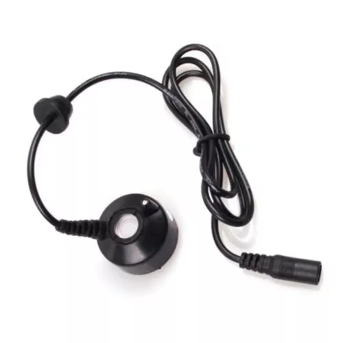

Buenas tardes Pere.
Yo estoy utilizando un sistema que no es caro, solo usa agua, trabaja en frio, no deja olores y hasta se podría decir que es saludable. Se trata de generadores de niebla por ultrasonidos.
Te pongo una imagen, y si estás interesado te detallo la instalación.
Modificado por laucsada 25/11/2024 14:59

210
Los he comprado en los vendedores internacionales que todos conocemos, más caro o más barato dependiendo de si viene de cerca o de lejos. Los de China tienen un precio algo menor a los 5 euros.
Estos aparatos van a 24v, por lo que hay que tener también la fuente para alimentarlos, y consumen menos de 1A.
Muy resumidamente, funciona de la siguiente forma:
Lo pongo en el fondo de un recipiente alto de plástico, con tapa ajustada, de unos 2 litros de capacidad, y echo agua hasta un nivel de unos 7 cm. Como la niebla que genera es fría, tiende a bajar, por lo que es necesario el uso de un ventilador para empujarla a su destino. En la tapa del recipiente hago tres agujeros, uno para el cable, otro para el tubo de salida del humo (niebla) y al otro le aplico un ventilador de los de PC portátil (son más efectivos porque dirigen el aire por una salida pequeña). Y el tubo lo llevo hasta la hoguera, horno o chimenea por donde quiero que salga el humo (cuanto más vertical esté y más corto sea, mejor, ya que condensa en su interior agua y así se drena al recipiente).
La puesta en marcha la hago mediante un relé de estado sólido que deja pasar la corriente a la fuente de alimentación y así comienza a generar el humo. Luego el ventilador lo activo cuando interesa (por ejemplo un horno que a la noche queda apagado) o de contínuo (una hoguera que nunca se apaga).
Subiré alguna foto cuando vayas a ponerlo en marcha o si hay alguien más interesado.

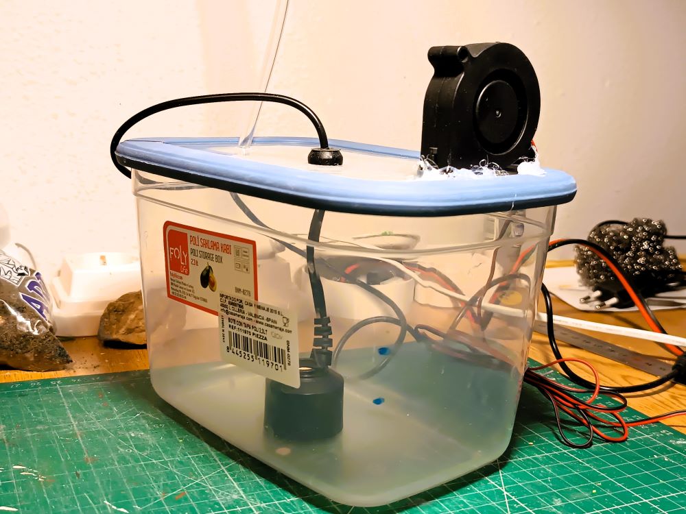

Buenas tardes.
Sistema de humo con generador de niebla ultrasónico
Pongo una foto y explico alguna cosilla:
Yo estoy usando un sistema por cada fuego o chimenea, aunque supongo que con dos consumos seguiría funcionando bien.
El tamaño de este recipìente es de 18 (largo) x 14 (ancho) x 13 (alto) cm y con capacidad de 2,3 litros. En la foto está sin agua, y en primer plano están las señales de los niveles máximo (7 cm) y mínimo (5 cm) que debe tener el agua. El resto de la capacidad queda para almacenar el humo.
En la tapa están los tres agujeros: el tubo al fondo, el cable en medio y el ventilador en primer plano. Todos perfectamente ajustados para que no haya pérdidas por escapes.
El tubo entra en el recipiente unos dos cm y el extremo está cortado en bisel para que el agua que vaya volviendo de la condensación no lo ciegue por la tensión superficial.
El cable ya trae ese tapón de goma.
El ventilador es de turbina, que tiene mejor resultado que los normales.
Lo ideal es colocar el sistema justo debajo del lugar donde va a salir el humo, siempre que sea posible, o lo más cerca que se pueda, pues se condensa agua en el tubo y si no tiene suficiente inclinación podría taponarlo y ya no saldría el humo. Igualmente es importante lo del corte del extremo del tubo en bisel, así el agua, al desplazarse por su peso al punto más bajo y estrecho, gotea y no tapona la salida del humo (la primera vez que lo utilicé se me atascó por hacer el corte recto, pero así se aprende).
Aunque no se consume demasiada agua (el año pasado no necesité reponer el nivel, pero, claro, depende del tiempo de funcionamiento), mejor tener acceso al recipiente para poder rellenar si es necesario.
Espero haberme explicado bien. Si queda alguna duda intentaré aclararla encantado.

22
Eres la monda!
TODO pensado al detalle.
Muy Bueno! La foto y la explicación....
Gracias
